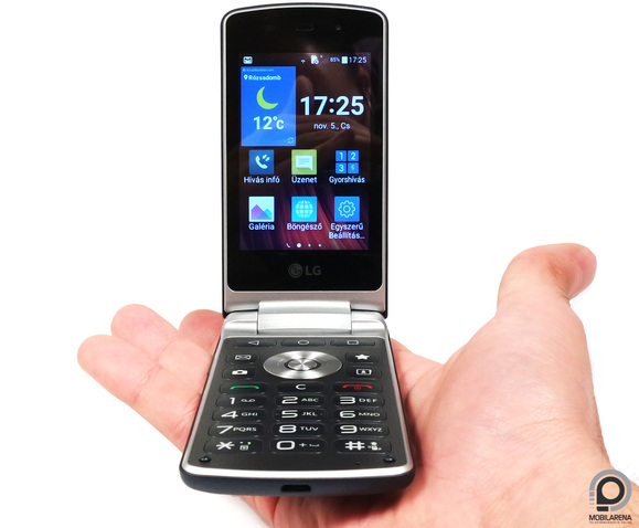

Azt is meg kell jegyezni viszont, hogy az eszköz nemcsak a kagylótelefonos átlagnál nagyobb: kinyitva az érintőkijelző messze kerül a tenyértől, így bűvészkedéssel sem nagyon lehet egy kézzel elérni, fejjel lefele tartva meg nem fordul utána a képernyőtartalom. Persze a felhasználó, ha már a Wine Smartot választotta, nyilván a gombokkal kívánja azt kezelni, ám ez nem minden esetben működik, bizonyos alkalmazások egyáltalán, mások meg félig támogatják a billentyűs kezelést, a Play Áruház lebegő keresősávjára például sehogy se lehet rálépni, azaz érintéssel kell rábökni.
Kihajtva azért már igen méretes az LG Wine Smart
Kihajtva azért már igen méretes az LG Wine Smart [+]

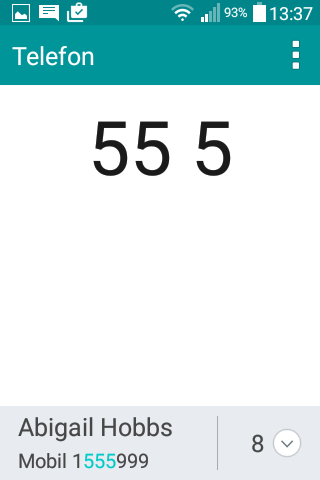

A számbillentyűket a főképernyőn megérintve felugrik az LG-s tárcsázó gyorskeresési és gyorshívási funkciókkal, segélyhívást pedig a zöld gombot nyomva tartva lehet kezdeményezni, az ehhez kapcsolódó funkciókról később. A gombok a kis billentyűút ellenére is könnyen kezelhetők, felirataik méretesek, és természetesen a háttérvilágításról sem kell lemondani, így garantált, hogy az idősebb vásárlóréteg is megfelelően fogja tudni használni a furcsa nevű masinát.

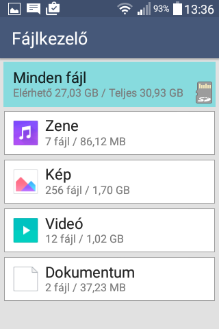

Eszközök közül jár diktafon, az állományokat típus szerint is csoportosító fájlkezelő, QuickMemo+ néven jegyzetelő és emlékeztető, jól felszerelt naptár, időjárás, biztonsági mentés, súgó, számológép és a szokásos Google alkalmazások. A Wine Smart fontos alkalmazása a Safety Care, amellyel például egy idős, szeretett családtag felügyelhető távolról. Így például a készülék a beállított névjegyeknek SMS-t küld a tulajdonos pozíciójáról segélyszám hívásakor (zöld gomb hosszú megnyomása), ha adott ideig nem használta készülékét, ha elhagy egy bizonyos zónát a térképen, vagy ha egy adott telefonszámmal hívást folytat.

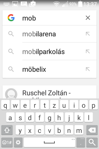

Bár nem éppen böngészésre találták ki ezt a kijelzőt, azért a Wine Smarttal is lehet netezni, és a nyilak meg a többi kezelőbillentyű egész jól megbirkózik a feladattal a panel tapogatása nélkül. Az opciók között akad asztali nézetre való váltás (felejtsük el), keresés, honlapok mentése, megosztás és persze több lap kezelése, bár a memória szűkössége miatt gyakran újratöltenek váltás során. A böngészés valóban nem egy nagy élmény ezen a megjelenítőn, ám ha mindenképpen szükséges, a Wine Smart is alkalmas a fürkészett tartalom elérésére, akár 4G hálózaton.

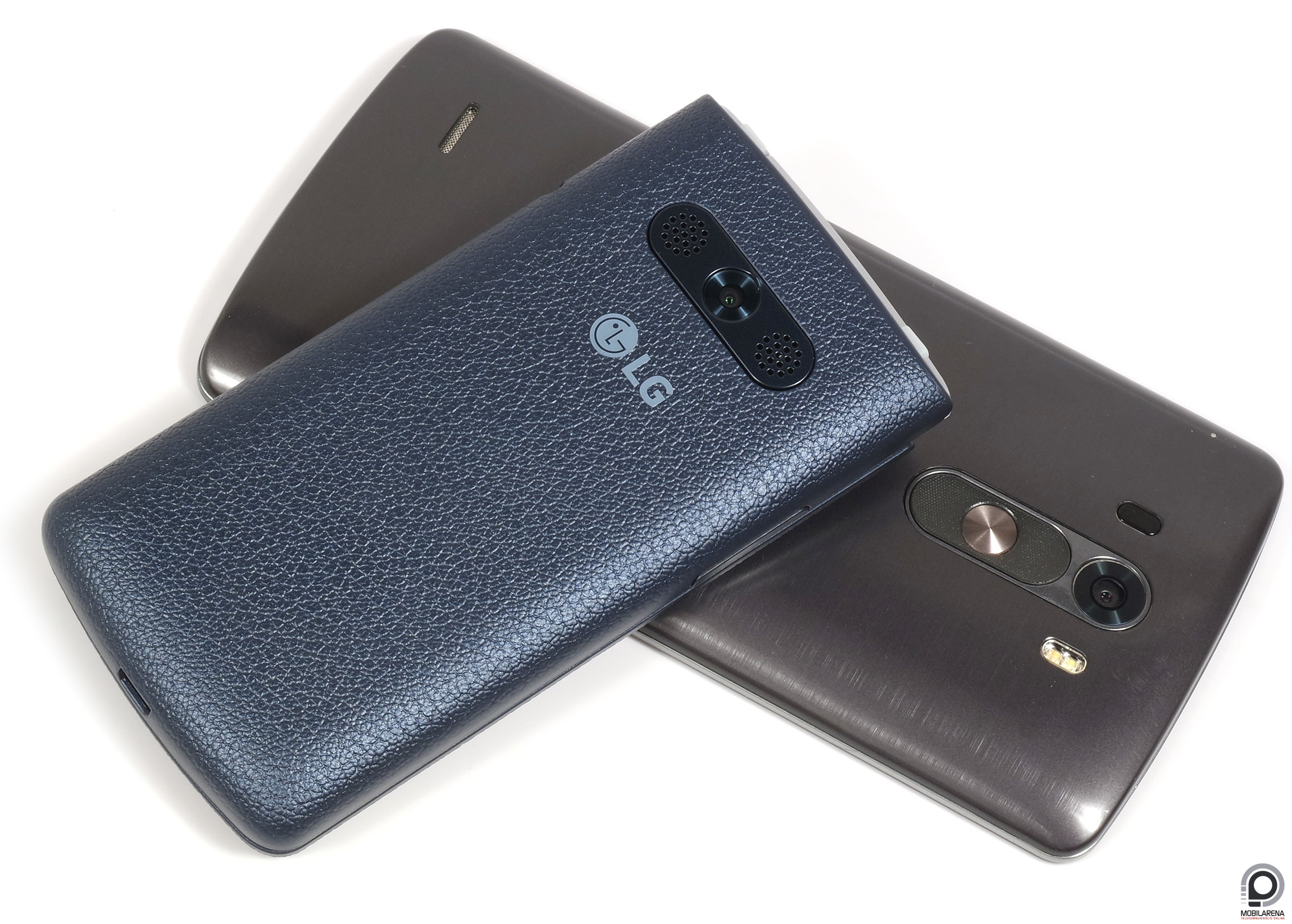

Az LG Wine Smart a G3 mellett eltörpül
Az LG Wine Smart a G3 mellett eltörpül [+]
