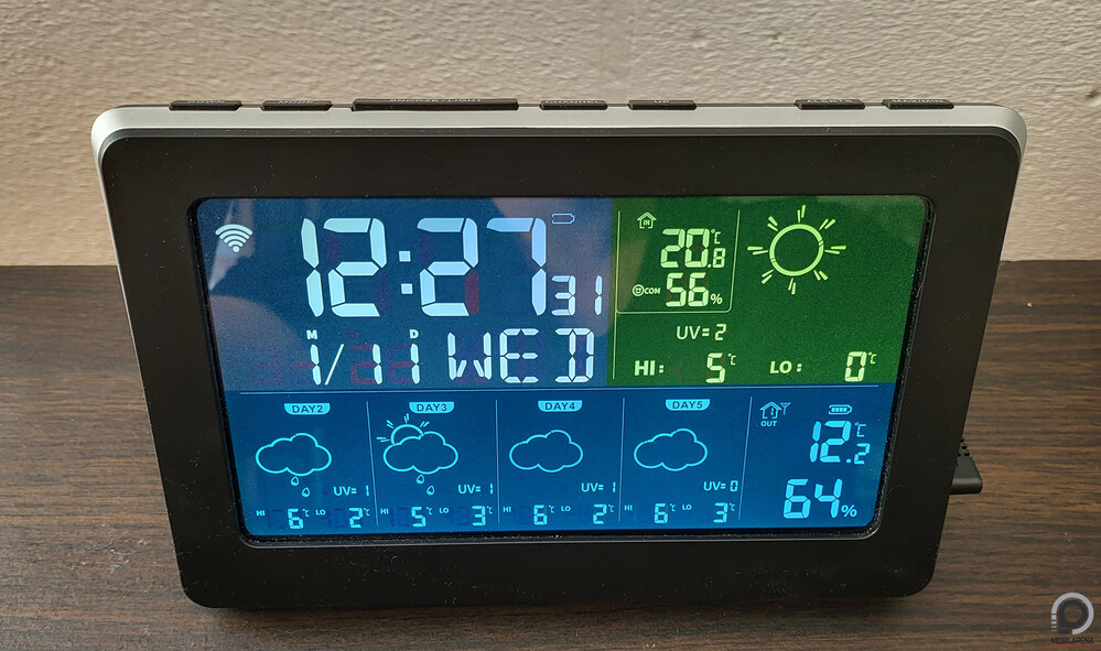

A központi modul tényleg nagy, 7,5 inches kijelzővel jön, de a betekintési szögek… azok nincsenek. Akkor látszik, ha szemből nézzük, oldalvást, megdöntve teljesen eltűnik a kép. És persze ez nem egy tabletekből ismert display, itt egy VA panelről van szó, amely szegmensekből rajzolja ki az információkat meghatározott mezőkben, a termékfotókon persze hibátlan kontraszttal, de a valóságban nagyon egyfelől lehet csak úgy ránézni, hogy minden jól látszódjon. Ha kikapcsoljuk a világítást, akkor konkrétan semmi nem olvasható, ami viszont az elemes üzemidő kapcsán nem túl jó hír.

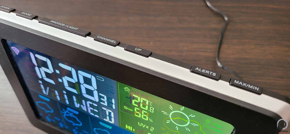

Az egész szerkezet nagyon olcsó műanyag, lötyögő gombokkal, márpedig gombok bőven akadnak a felső élén. A legnagyobb a szundi/világítás, amúgy válthatunk a külsős szenzorok között (mert csak egyet tud kiírni), van fel-le gomb az idő és az ébresztő beállításához, valamint egy minimum-maximum billentyű, ha a historikus adatokat szeretnénk böngészni. Oldalt kap tápot, de megy elemről is, illetve oldalra tettek egy USB-A interfészt, hogy töltsünk róla mondjuk telefont, bár ez szerintem elég életidegen egy időjárás-állomástól.

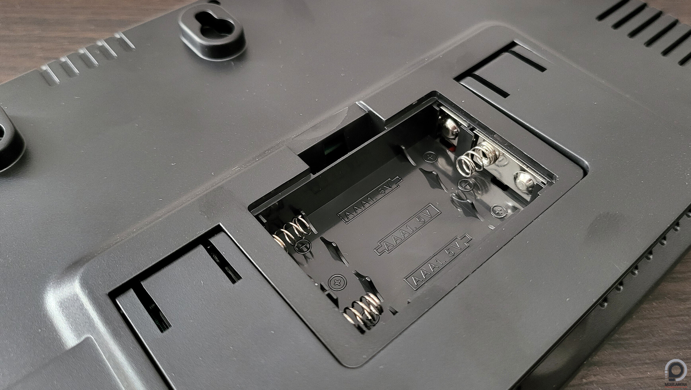

A hátlapon felfogatócsavaroknak van hely, itt van az elemtartó, valamint egy kitámasztó, ha az asztalra tennénk. Ennyit tud. Menü kvázi nincs, minden babrálást majd a telefonos alkalmazással tudunk megoldani. Érdekes módon a külsős szenzorok sokkal jobb minőségű, fehér bigyók kicsi, kör alakú LCD-vel, amin látszik az aktuális hőmérséklet és páratartalom, az elemtartó alatt pedig a frekvenciát kapcsolgathatjuk, hogy ne zavarják egymást. Ettől még simán bejött harmadik szenzorként egy korábbi időjárás-állomásom külső egysége, de ezek mind 432 MHz környékén beszélgetnek, szóval olyan nagyon nem lepődtem meg. De pont ezért lehet kapcsolgatni a frekvenciát.

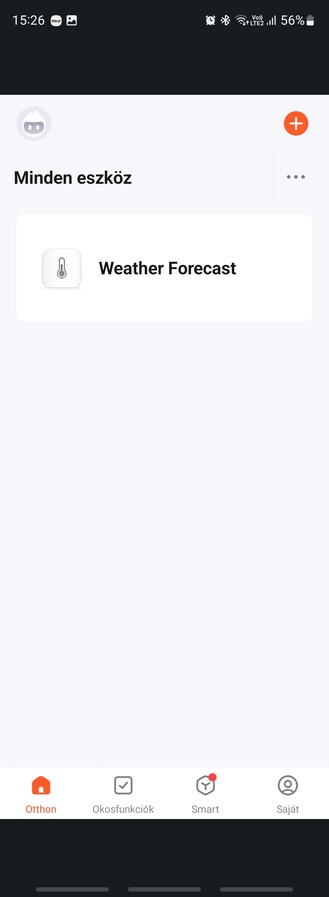

A szoftver viszont korrekt. Ez nem okvetlenül a gyártó érdeme (akárki is az), hanem a Tuya app működik jól, a kütyü ugyanis a széles körben ismert és elterjedt Tuya ökoszisztémába tud beépülni. Az összeköttetés pillanatok műve, meg kell adni a WiFi jelszót a telefonon keresztül (de csak a 2,4 GHz-es sáv opció), utána hirtelen megjelenik a pontos idő és a központi egység által mért, valamint a netről szedett előrejelzési értékek is látszanak. A külső egységekbe csak elemet kell tenni, onnantól magától létrejön a kapcsolat (és hát olyanokkal is, amelyeket nem is ehhez a géphez adtak), a hatótáv falakon át is simán 15 méter.

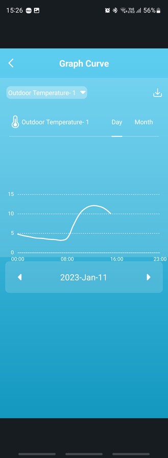

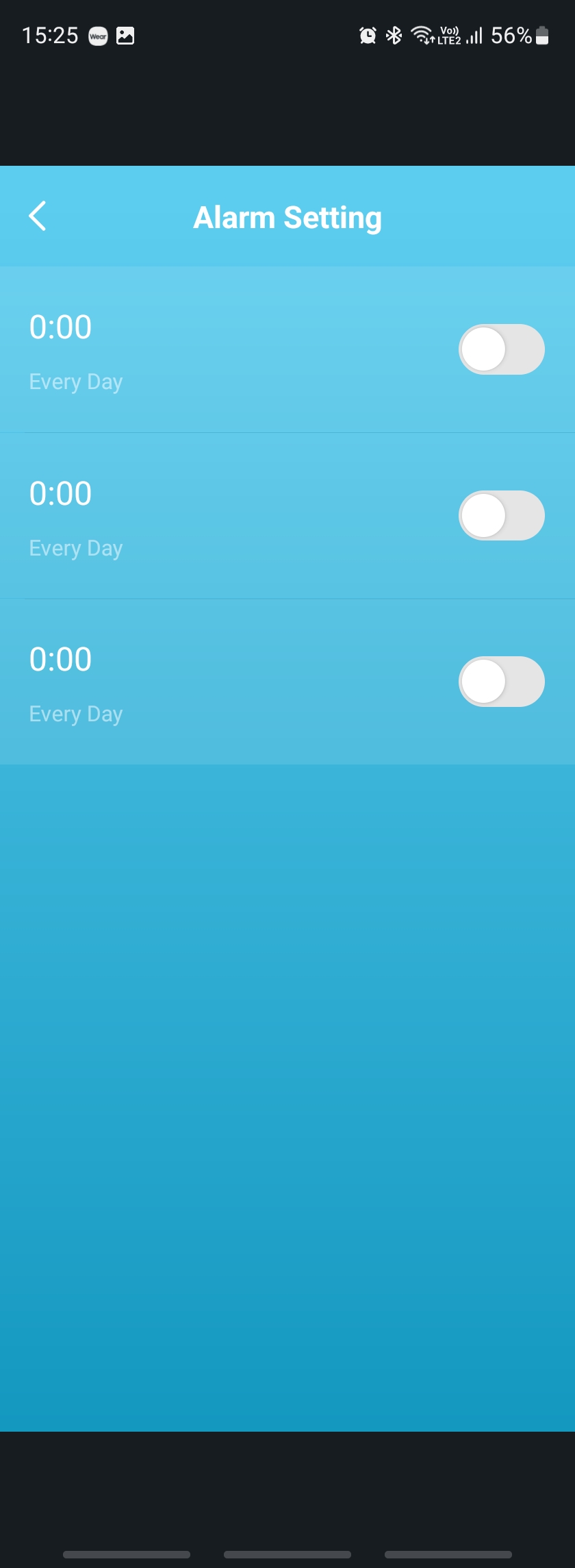

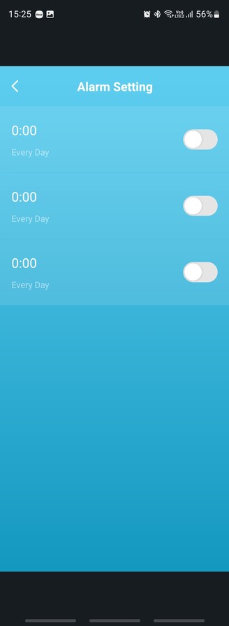

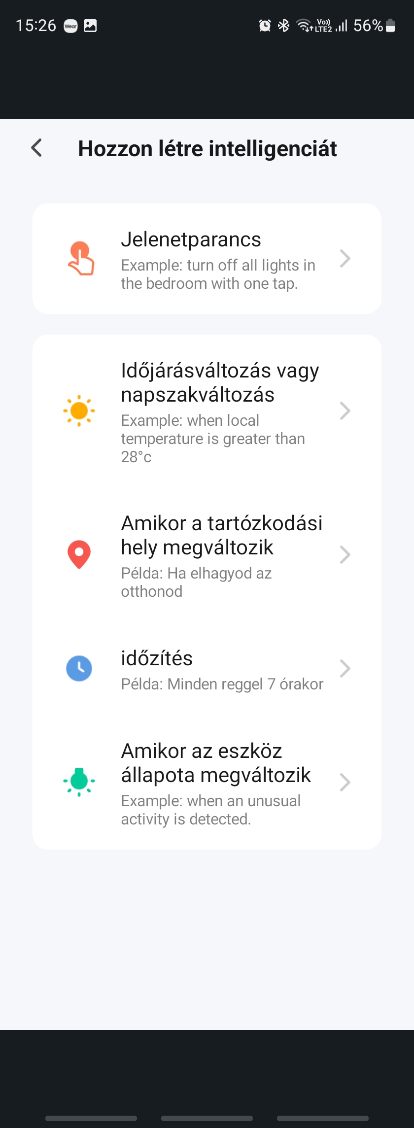

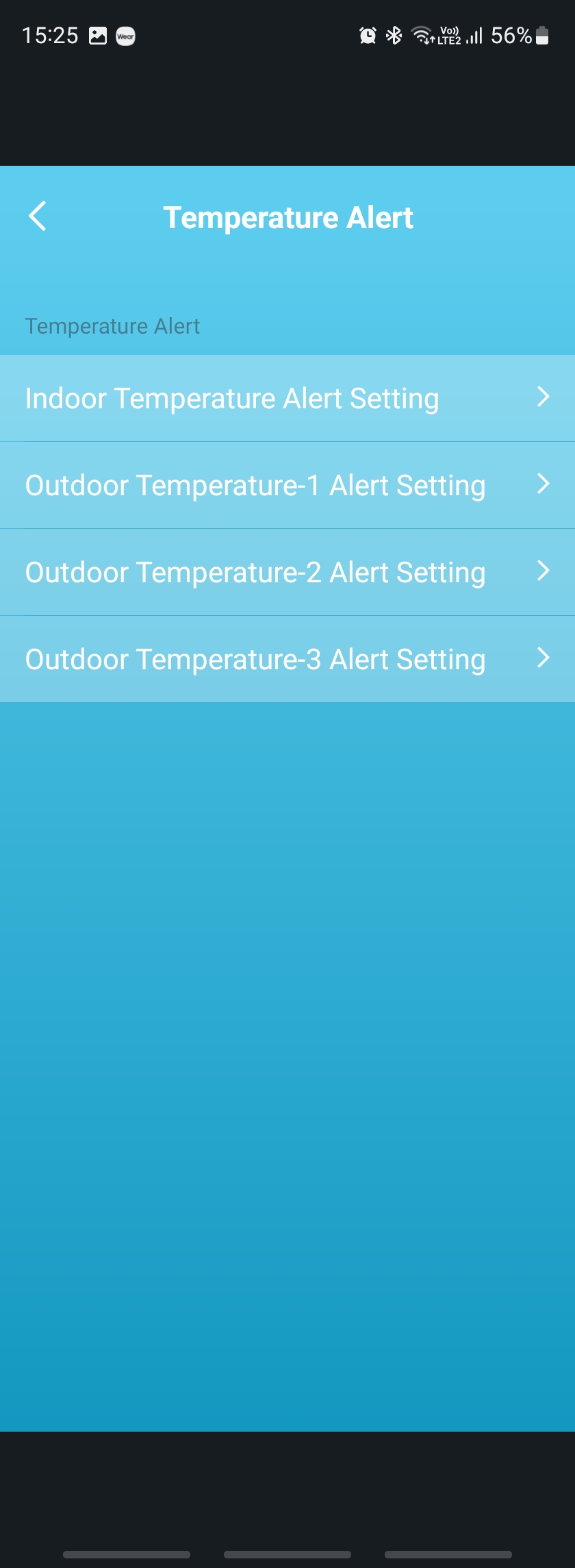

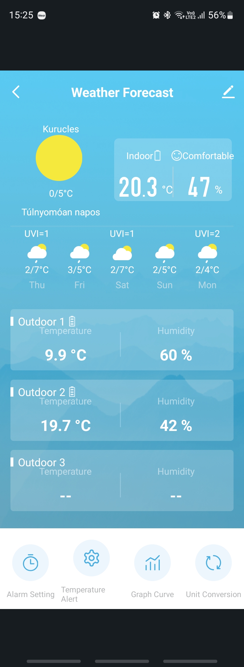

A Tuya alkalmazáson belül látjuk egy kijelzőn az összes szenzor adatait, vissza lehet nézni akár hónapokra is a mért értékeket, be lehet itt is állítani az ébresztőt, valamint kérhetünk riasztást minimum és maximum hőmérsékleti értékekhez, ami nekem speciel különösen hasznosnak számít. Viszont azt hirdeti magáról a termék, hogy a Google Home rendszerbe integrálható, ami abból fakad, hogy maga a Tuya is képes erre, tehát a Tuya fiókunkat összeköthetjük a Google Home fiókkal, csak hát az a bökkenő, hogy a Google a fiókok összekapcsolásánál jelzi, hogy nem talált a Tuya szoftverben olyan eszközt, amit tudna kezelni. És erre bizony nincs megoldás, pont ez a baj ezzel az egész okosotthonos világgal, hogy tutibiztosan lesz olyan motyónk, ami csak saját magával kompatibilis, lesz olyan eszközünk, amit ugyan lát a Google, de kábé csak on/off funkciók kapcsán tudja kezelni (ilyen volt a Dyson csoda-ventillátora, meg a Twinkly izzó is), meg lesz olyan is, amit nem a Google lát, hanem az Alexa, vagy a HomeKit, vagy a SmartThings, vagy csak a Tuya. És persze lehet építeni opensource alapokon valami Raspberry-t használva script alapú okosotthonos hubot, de hát arra kinek van ideje, türelme és főleg a végfelhasználói bázison belül szakértelme.
