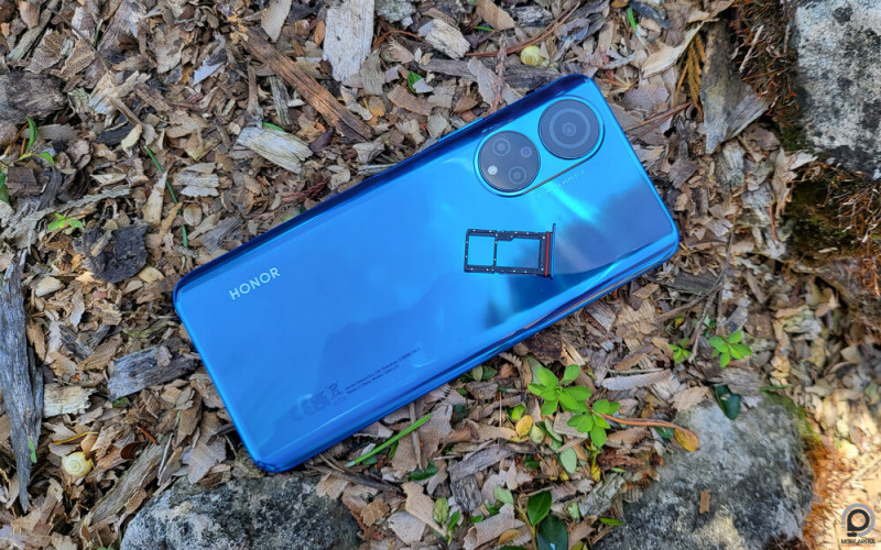

A dizájn részlegen sem szokták halálra strapálni magukat. A Honor X7 hátlapi kamerarendszere a felső középkategóriát idézi, egyébként teljesen átlagos megjelenésű, plasztik házas eszköz. Egyébként nagyon szép, tengerkék árnyalatban, fénytöréstől függően sötétebb és világosabb tónusokkal. Az anyaghasználat ekkora méretben előny, a 167,59 x 77,19 x 8,62 milliméteres készülék így is 198 gramm, de a nagyobb kasztniba nagyobb akku is fér, ez jelen esetben 5000 mAh 22,5 wattos gyorstöltéssel és nem maradt ki a 3,5 milliméteres jack sem.

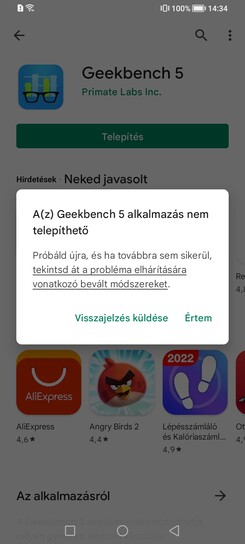

| Geekbench 5 (single/multi) | nem támogatott | 543 / 1559 pont | 311 / 1188 pont | 387 / 1749 pont | 360 / 1296 pont | 530 / 1688 pont |

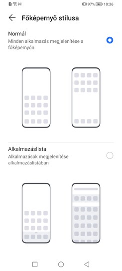

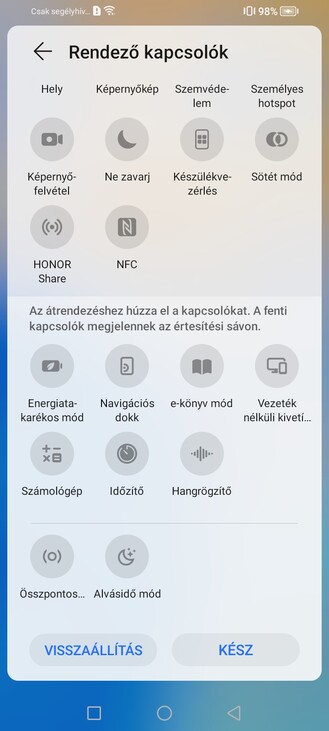

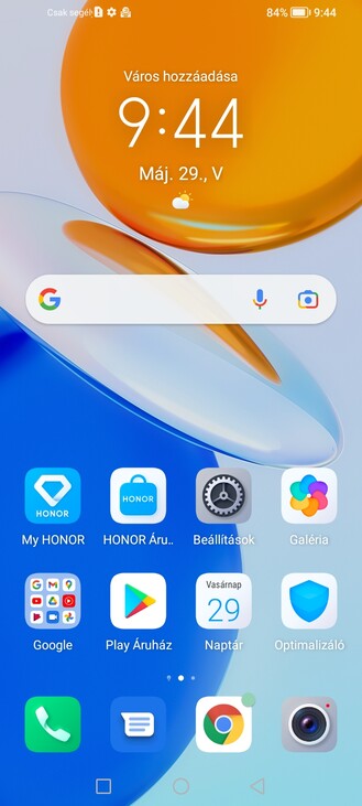

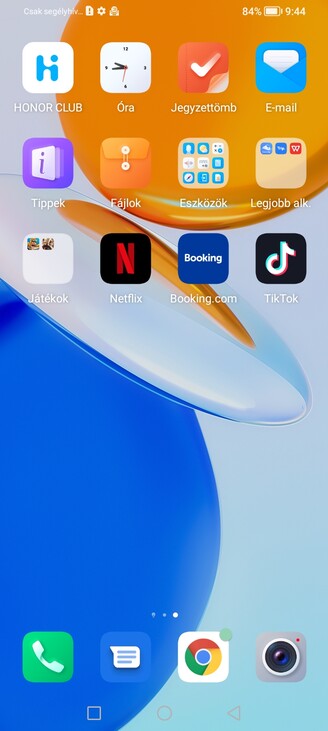

A Magic UI 4.2 alapvetően kellemes felhasználói felületet biztosít, megfelelő testreszabási lehetőségekkel és néhány extrával. Azt mondjuk nem értem, hogy az értesítősáv és a gyorskapcsoló panel elérését miért nem lehet megoldani anélkül, hogy a nem kis méretű telefon legtetejét kapirgálnánk, de ha csak én nem találtam meg, valaki könyörüljön és írja le, hol keressem még azon kívül, hogy mindenhol. Ezt leszámítva elrejthetjük a képernyőbe cseppenő szelfikamerát akár alkalmazásonként; választhatunk gesztus alapú navigációt, vagy tetszés szerint elrendezett virtuális vezérlőgombokat; alkalmazásmenüt, ha nem szeretünk mindent a főképernyőkre halmozni és rengeteg témát különböző ikondizájnnal és háttérképpel.
Az egykezes használatot külön megjelenítési mód támogatja, vannak gyorsindítók és gesztusok, amelyek kényelmesebbé teszik a használatot (dupla koppos ébresztés, felemeléssel való ébresztés, egyszerű képernyőkép stb.), az alkalmazáskínálattal viszont nem szerénykedtek. A Google szoftver és szolgáltatáscsomagja mellett alapból fent van a TikTok, a Netflix, a Booking.com, valami TrainPal (brit közlekedési appnak tűnik), a Trip.com, a WPS Office, a Honor Club, Tippek (a telefon használatára vonatkozóan), a Honor áruház (ami igazából egy webshop, nem alkalmazásáruház), illetve két játék (Lords Mobile, Game of Sultan).
