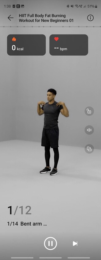

Összességében azt lehet mondani, hogy maga az óra is egy elég zárt és korlátozott rendszer, de a mellékelt alkalmazás is alapvetően az edzéseredmények megjelenítésére fókuszál, az óraszámlapok és a zenék feltöltésén, valamint az értesítéskezelés beállításán túl meglehetősen kevés opciót nyújt arra, hogy a konkrét eszközt paraméterezhessük. Kínál viszont rengeteg edzésprogramot, ami videón is mutatja, hogy mit csináljunk (és ezt mondjuk át lehet dobni a tévére), illetve alvást segítő zeneszámokat válogathatunk, valamint alváshoz szükséges légzőgyakorlatogat és stresszcsökkentő légzést is kérhetünk.

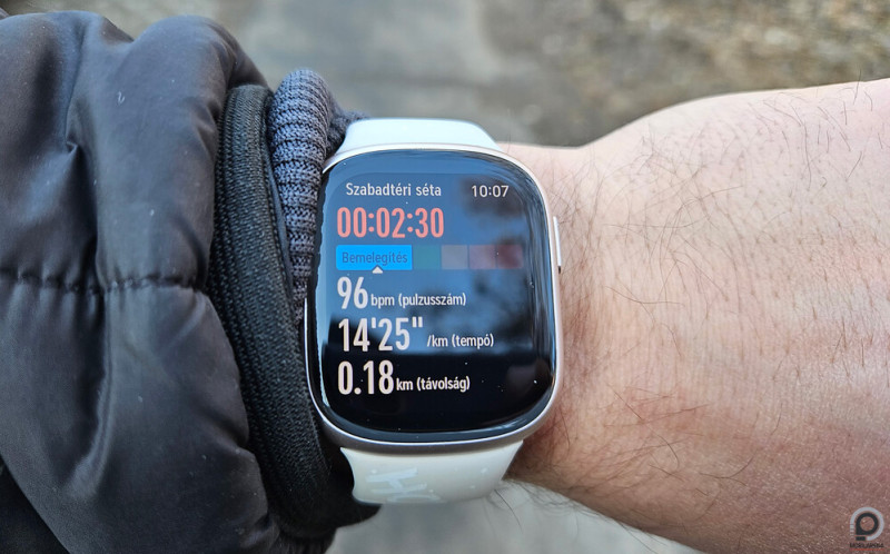

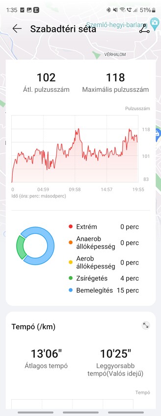

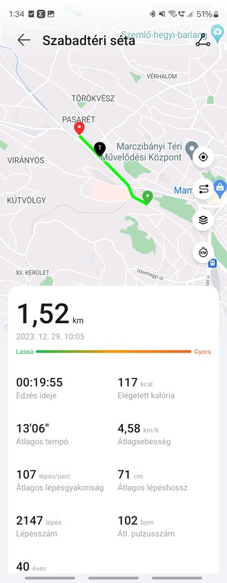

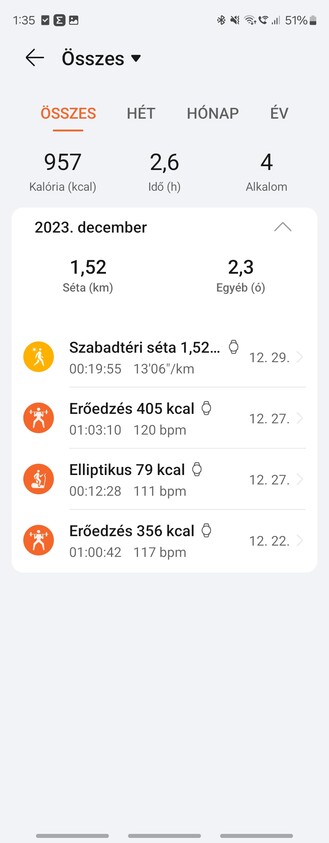

De nem az. Mint minden órával, most is kétféle aktivitást végeztem: egy hosszabb séta kültéren és néhány edzés teremben. A kültéri sétával nem volt különösebb gond, hibahatáron belül számolta az útvonalat, a térképes megjelenítés és a sétával kapcsolatos statisztikák is megfeleltek egy hobbiszintű monitorozáshoz, bár sajnos sem GPX-ben nem lehet exportálni az útvonalat, sem pedig visszatölteni nem tudjuk azt az órára, hogy aztán végigvezessen rajta egy következő alkalommal. Ezzel együtt a lépésszámot ilyenkor jól méri, ám a napi szintű statisztika mégis fals, mert sokszor azt is lépésnek számolta, ha csak gépeltem, szóval minden más órához képest úgy 25%-kal többet mutatott.

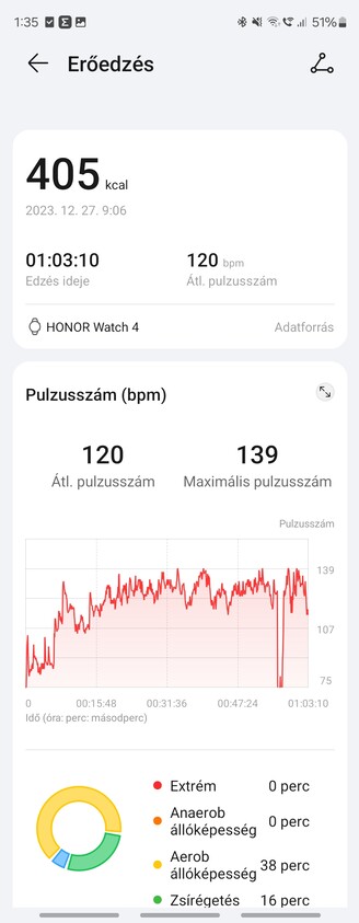

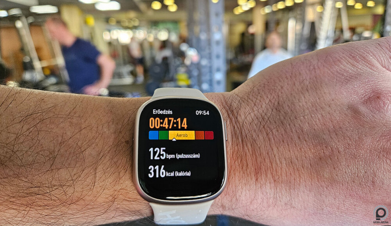

Az edzőteremben viszont teljesen szétesett az egész cucc használhatósága. A pulzusmérés teljesen randomnak tűnt, az elliptikus tréneren van beépített pulzusmérés (kétpontos), ahhoz képest a Honor óra abszolút más tartományokat jelzett, a szokásos, 600 kcal-t elégető edzésprogramom végén a 400 kcal-t sem értem el szerinte, a pulzustartományom az óra mérése alapján maximum egy laza átmozgatásnak volt megfelelő. Sajnos ezen úgy sem lehet javítani, hogy pulzuspántot használunk, mert a Honor Watch 4 az ilyen kiegészítőket nem támogatja. Igazán nagy csalódás.

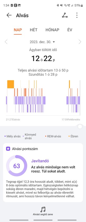

Ez a pontatlanság az alvási adatoknál is visszaköszönt. Azt az egyet tudja hellyel-közzel eltalálni, hogy mettől-meddig tartott a szunya, de van egy gyanúm, hogy ezt is csak jobbára azért, mert esténként benyomom a ne zavarj üzemmódot. Nem is zavar, sőt, az alvásban pláne nem, mert kicsi és könnyű, de pont úgy esett, hogy a negyedik Moderna oltás nagyon csúnyán megcsapott, felnőtt életem legszörnyűbb éjszakáján voltam túl (folyamatos forgolódás, izomfájdalmak, felébredések, hőhullámok és rémálmok után - pont nem a Capote című filmet kellett volna megnézni), amikor a Honor Watch 4 azt mondta nekem, hogy “Az alvás minősége nem volt rossz. Túl sokat aludt.” Mindezt úgy, hogy ő maga is azt jelezte, hogy 21:48 és 23:40 között konkrétan ébren forgolódtam, utána pedig 15%-ban voltam képes mély alvásra. Ez nem a “nem volt rossz”, hanem a “horror” kategória szerintem.
