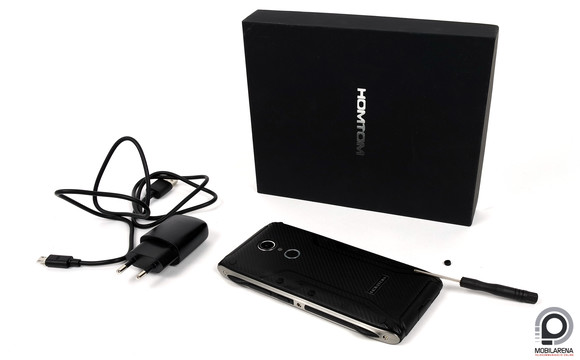

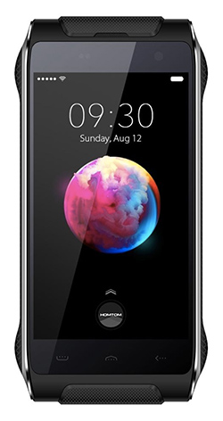

A csomagoláson semmi nem utal arra, hogy mindjárt kimászik belőle valami súlyosan morbid tárgy, de ha felnyitjuk a fekete szelence tetejét, akkor rögtön ott ijesztget a Homtom HT20Pro. Az első szívroham után tegyük félre, mert lesznek itt még érdekes dolgok, az 1,5 Ampert leadó töltőfej és a microUSB-kábel mondjuk pont nem tartozik ebbe a kategóriába (aztán később kiderül, hogy mégis), de fogunk találni egy kijelzővédő fóliát és egy zacskóban egy sereg egészen pici csavart, illetve gumitömítést. És egy csavarhúzót. Húha.

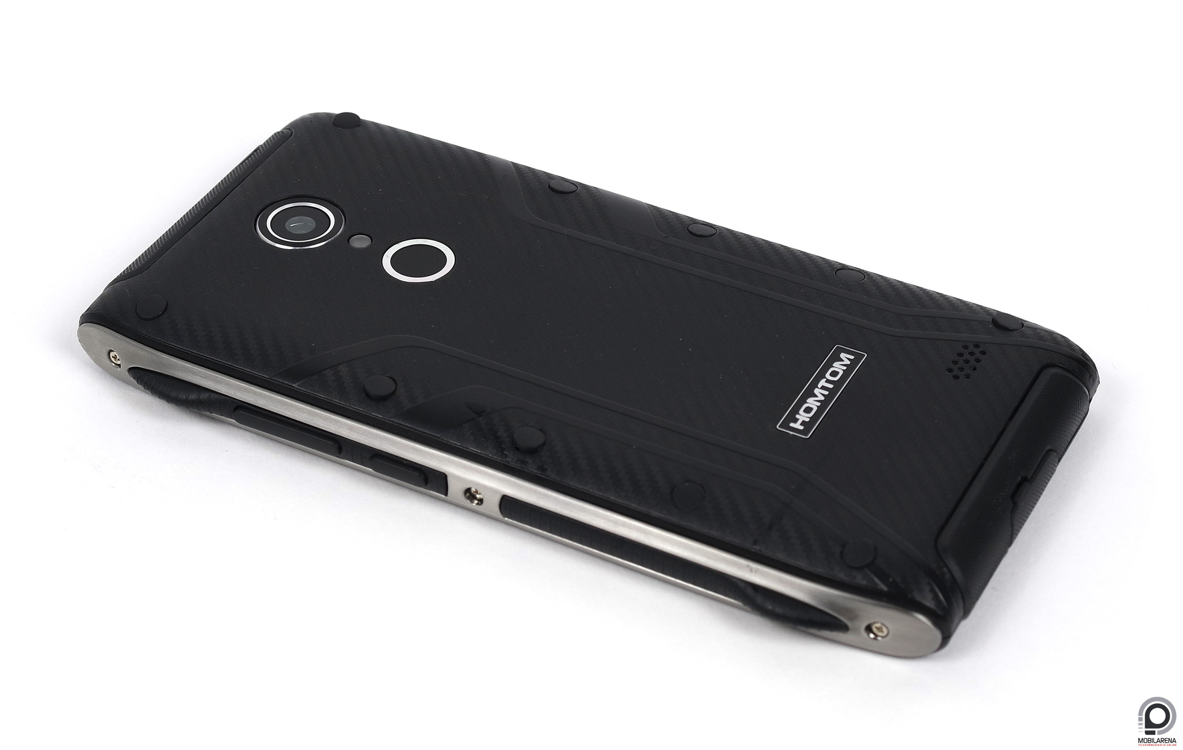

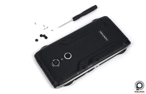

A HT20Pro hátlapja leszedhető, 10 csavar rögzíti a helyére, amit nekünk kell betenni. Ha levesszük a nagyon markánsra formált hátsót, akkor egy jókora, áttetsző gumiborítás fedi a kivehető(!) akkumulátort és a két microSIM, valamint a microSD helyét (igen, ez összesen három slot). Tehát első használatba vétel előtt érdemes ide berámolni mindent, visszatenni a tömítőborítást, aztán rárakni a hátlapot és belemütyürkézni az összes csavart, majd ezeknek a tetejére rányomkodni a tömítőkorongokat. Van ebben valami vasútmodellezési életérzés, meg egy kicsit férfias is, hogy szevasztok, összeszereltem a telefonomat, nehezen tudom eldönteni, hogy ez most jó, vagy sem, mert egyszerűnek nem mondanám, a kis csavarokat is könnyű elhagyni, viszont ott a cserélhető akku, ami mindenképp frankó. De talán a kártyahelyeket egy jól záró ajtóval is meg lehetett volna oldani, ha már a 3,5 mm-es jack és a microUSB csatlakozója is kapott ilyet.
Maga a termék egyébként nem lenne bűnronda, mert a fém keret szépen ívelődik alul-felül, de oldalt van négy kinövés, amiről igazából a legfinomabb asszociáció egy multi-mumpsz nevű, rejtélyes betegség lehet, noha tökre érthető, hogy ezek az íves dudorok azért vannak ott, ahol, mert védik a telefont akkor, ha az az oldalára esne. Alul-felül igen hangsúlyosra formált műanyag zárja le a telefon végeit, a 3,5 mm-es jack dugaszt fedő sapka igen vaskos, olyan mélyen ül a tényleges csatlakozó alatta, hogy nem is biztos, hogy minden headsetet be lehet ide dugni, a telefonhoz pedig nem adnak. A lenti microUSB-re is hasonló mondható, ez mindenképpen egy olyan strapatelefon, amihez nemigen láttunk hasonlót, de lehet, hogy ez mind-mind azt a célt szolgálja, hogy tényleg ellenálló legyen.

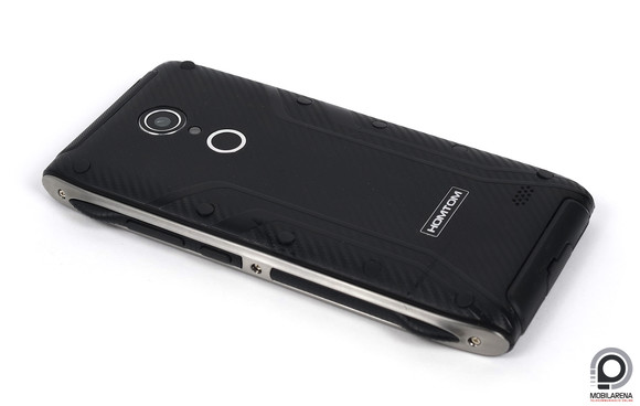

Viszont a strapabírósági átgondoltság ezen a ponton véget is ér, a kijelző alatt levő gombok kapacitívek (kesztyűben nem működnek), oldalt nincsenek extra, dedikált billentyűk (például a zseblámpához), hátul pedig van ujjlenyomat-olvasó, ami pont koszos, maszatos, nedves, illetve kesztyűs kézzel ugyebár nemigen üzemel. Maga a kijelző sem egy nagy eresztés, 4,7 hüvelykes, HD felbontású, de fényerőben elég vérszegény, a kinti használat napfényes időben elég nehézkes. Felette van előlapi kamera és értesítési led, a beszédhangszóró elég kicsinyke, de működik, ha vízbe kerül hosszan a telefon, akkor oda be tud folyni a nedvesség és nyilván lehet némi hangminőségi romlás, amíg ki nem szárad, de ez a kategóriatársaknál is így van.
A hátlap elég markáns, a felső körben ül a kamera, alatta kicsiny villanó, az alsó körben pedig az ujjlenyomat-olvasó kapott helyet, hatásfoka nem rossz, de nem is tökéletes. Alul van a multimédiás hangszóró, amit könnyen el tudunk nyomni azzal, hogy sík felületre helyezzük a terméket. Az anyaghasználatra nincs panaszom, az összeszerelés minősége pedig félig-meddig rajtunk is múlik, szóval csak ügyesen!

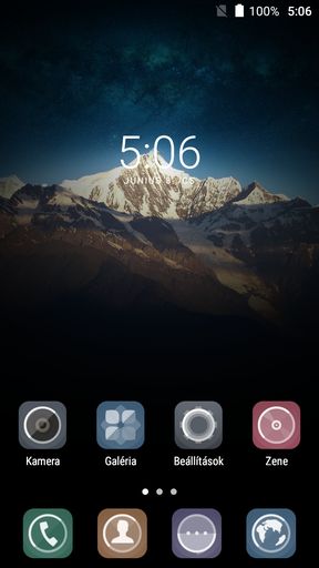

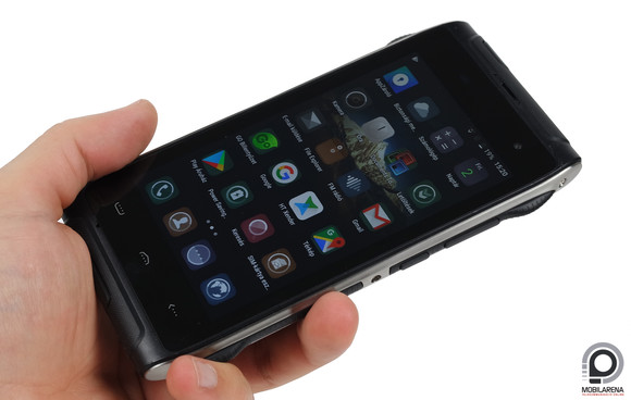

A rendszer elég puritán, a 6.0-s Androidot vehetjük alapul, amit alapvetően egy új ikonkészlettel igyekezett saját képére formálni a Homtom, illetve a beállításokban találunk pár extrát, amelyeket már jól ismerünk hasonló telefonokból, itt elsősorban gesztusvezérlési trükkökről van szó, illetve a MiraVision nevű, színhőmérsékletet kalibráló opcióról. Könnyű megtalálni a plusz funkciókat, mert azok továbbra is angol nyelvű menüpontokban öltenek testet, a Smart Motion alatt a telefon megfordításával és lengetésével elérhető okosságok kapcsolhatók be (némítás lefordítással, fülhöz emeléssel történő hívásfogadás), a System Motion rejti a kettő, vagy három ujjal zajló simogatásokkal elérhető trükköket (két ujjal fel-le a hangerő állítható, de van duplakoppos felébresztés is), a Gesture wakeup pedig a lezárt kijelzőre rajzolgatható ábrákra történő reakciókat nyújtja.

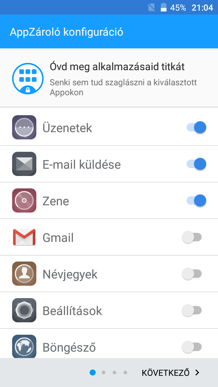

Alkalmazásmenü nincs, az ikonok és a könyvtárak a főoldalakon kapnak helyet. Extra funkciók jelent az AppZároló nevű, ami azzal a meghökkentő üzenettel indul, hogy “Óvd meg alkalmazásaid titkát, senki sem tud szaglászni a kiválasztott Appokon.” Szaglászni. Ezt ki fordította? Mindenesetre az ujjlenyomat-olvasóval nem működik együtt, feloldási minta megadása után férhetünk hozzá a beállított alkalmazásokhoz. Egy jópofa trükk van, ha valaki rossz mintát ad meg, akkor arról készíthet egy szelfit a telefon. Maga az ujjlenyomat-olvasó viszont meglepően potens, egyszer vittem fel csak az ujjam és tízből kilencszer minden hiba nélkül felismerte és feloldotta a kijelzőt.

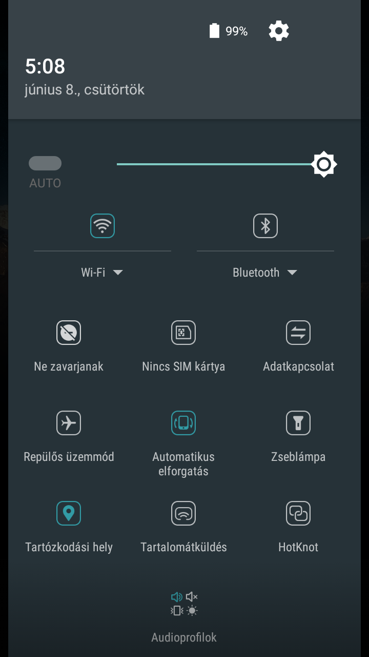

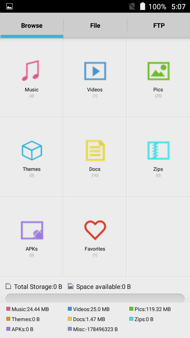

Akad egy Documents To Go, egy fájlkezelő, egy Go Billentyűzet, ha a gyári nem tetszene, egy Fájlkezelő, egy Zseblámpa és HT Xender néven egy fájlküldő alkalmazás. A fentről lehúzható állapotsáv gyorsikonjai nem változtathatók, de legalul vannak környezeti profilok (néma, általános, kültéri és találkozó névvel), amelyek között tudunk váltani. Minden más jobbára a gyári Androidból eredeztethető, a komplett Google-csomag fent van, a funkcionalitás alapvetően rendben van, a kezelhetőségre sem lehet különösebb panasz.
