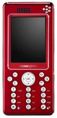

106 x 48 x 16,7 milliméter, 85 gramm — számokkal így lehet leírni a HannsZephyr külsejét. Az első, ami eszünkbe jut róla, hogy nagyon vastag, mert tény ami tény, az. Másodsorra az íveket nélkülöző, egyenes vonalvezetésen fog megakadni a szemünk, harmadjára pedig a megkapó dizájnra lehetünk figyelmesek — a legfontosabb tehát az, hogy a "kínai" megoldásoknak nyomát sem látni. Ha őszinte akarok lenni, ezt a készüléket simán nézném egy 20-30.000 forintos masinának is, bár kézbe véve azért változik a kép, az anyaghasználat ugyanis az alsó-középkategóriába sorolja a kizárólag plasztik borítással ellátott telefont, ráadásul az összeszerelés minősége is hagy némi kívánnivalót maga után, a burkolat ugyanis enyhén, de nyekereg.
Az előlap tetején a nem különösebben igényesen kivitelezett telefonhangszórót találjuk, melytől jobbra van az a rész, ami nem kéne a HannsZephyrre: hat üveggyöngy "dizájnos" elrendezésben, nőies és gagyi, a kis gyöngyöcskék magukban rejtik annak lehetőségét, hogy egy idő után leesnek, bár lehet, hogy az összhatásra az ilyesmi pozitívan hatna. Lejjebb terpeszkedik a 2 hüvelyk átlójú, QVGA felbontású, LTPS LCD panel — utóbbi kifejezéssel viszonylag ritkán találkozhatunk, ezért gyorsan nézzük, hogy mit tud az ilyesmi. Az angol Low Temperature PolySilicon szóhármast takaró rövidítés egy aktív mátrixos kijelzőtípust takar, melyről leginkább azt érdemes tudni, hogy nagyon gyors a képfrissítése, ami a szóban forgó készüléken is megfigyelhető, arról nem is beszélve, hogy napfényben is jól olvasható — igaz, a színvisszaadás egy hangyányival lehetne jobb is. Alulra apró köröcskék kerültek, ők a gombok, akik bár ijesztően néznek ki, gyors és kényelmes adatbevitelt tesznek lehetővé, lekerekített fejüknek köszönhetően pedig az ujjunkat sem bántják. Az ötirányú d-pad kialakítása is példásan jó, összességében tehát nagyon rendben van ez a rész.
A hátlap is jól néz ki, aminek elsődleges oka a süllyesztett HannSpree felirat, akár valami divatmobilnak is nézhetnénk a finoman szólva is nyomott árú Zephyrt. A jobb felső sarokban a kihangosító hangszóróját találjuk, balra pedig a 2 megapixeles, autofókuszos (!) kamera került — nem csalás, nem ámítás, tényleg tudja az 1600 x 1200 pixeles felbontást. A hátlap levétele borzalmas, azt ugyanis apró, törékeny és hajlékony pöckök tartják, egyet az első levételkor majdnem letörtem, de szerencsére "csak" elhajlott, elég volt hát visszahajlítanom ahhoz, a hátlap ismét felkerüljön a készülékre.
Felülre az IrDA port (!) és a nyakpánt rögzítési helye került, jobbra a hangerőszabályzó párost és a kamera exponálógombját találjuk, míg a baloldal üresen maradt. Alulra szabványos miniUSB csatlakozó került, ezzel azonban az oldalsó részek kifújtak — egy 3,5 milliméteres füllhalgatókimenet még elfért volna a testes készüléken, emiatt jogosan lehet hiányérzetünk.

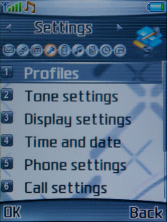

A készüléken futó operációs rendszerről (nem mintha a Zephyr okostelefon lenne, de ettől még operációs rendszer fut rajta) első körben azt hittem, hogy saját fejlesztés, azonban menüstruktúra felépítéséből hamar rájöttem, hogy a MediaTek fejlesztése, röviden: MTK. Szerencsére nyomokban sem emlékeztet a rossz minőségű kínai készülékeken futó rendszerekre, mivel teljesen egyedi kinézetet és animációkat kapott, ráadásul háttérképekből és csengőhangokból is egész szép repertoárral van felvértezve. Gyorsnak nem mondanám, a gombnyomásokat apró késéssel nyugtázza, de azért bőven a jól használható szinten belül van — főleg ebben az árkategóriában, ahol nem csak a szoftver, hanem a kijelző is lassú szokott lenni. Itt jegyezném meg, hogy a készülék nem tud magyarul, ami sokaknak problémát okozhat.

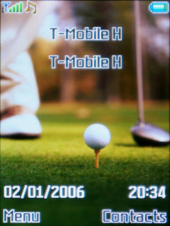

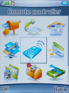

A menürendszer jól strukturált, logikusan felépített, a legtöbb dolgot egy pillanat alatt meg lehet találni. A készenléti képernyőre kár lenne túl sok szót vesztegetni, csak az alapvető információkat láthatjuk rajta. A főmenü rácsos elrendezésű, tizenkét ikonból áll, de ebből egyszerre csak kilenc fér el a kijelzőn. A telefonálással kapcsolatos dolgok (üzenetek, hívásnapló, névjegyzék) a fenti sorban kaptak helyet, alatta a beállítások, a távirányító és a multimédia, térjünk ki a középsőre. A készülék az infra portnak köszönhetően képes televízió távirányítóként működni, de sajnos csak a gyártó készülékeit támogatja, az én Daewoo-m csak a led villogásával reagált a készülék által küldött jelekre. A harmadik sorban a fájlkezelő, a szervező és a kapcsolatok kaptak helyet, alulra az e-mail kliens, az FM-rádió és a WAP-böngésző került.

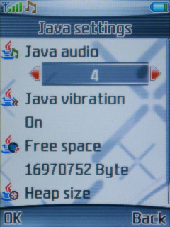

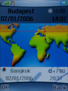

A szervezőfunkciók korrektek, van egy egész pofás naptár, stopper, feladatlista, világóra, alapfunkciós számológép, mértékegység- és valutakonverter, kikapcsolva is működő ébresztőóra, testtömegindex kalkulátor és rózsaszín naptár a hölgyeknek, három játék (faltörő, aknakereső, tetris) és a Java — bizony, ez is van a készülékben, bár az kérdés, hogy milyen minőségű programokat tudunk futtatni a segítségével. Hangrögzítő is van, a multimédia mappa alatt találjuk.

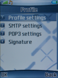

Adatkommunikáció terén nem domborít a Zephyr, bár a kínai átlagnál sokkal jobb. A GSM-modul háromnormás (900/1800/1900 MHz), adatátvitelre kizárólag GPRS-t használhatunk, az e-mail kliens fényében használni is fogjuk. A Bluetooth verziószáma ismeretlen, az A2DP-támogatás fényében valószínűleg 2.0-s, fájlok küldésére az IrDA-hoz hasonlóan alkalmas. A miniUSB szabványos, a készülék az USB Mass Storage módot is ismeri, plusz webkameraként is használható.

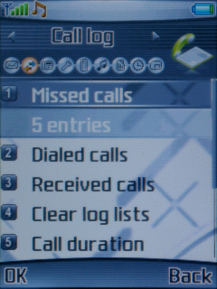

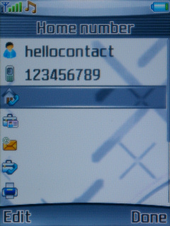

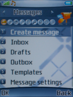

A névjegyzék nagyon korrekt; 1000 embert adatait lehet eltárolni benne, extra mezőkből egész sok van. A hívásnapló ellenben nem tökéletes, mivel csak külön-külön tudja megjeleníteni a fogadott/nem fogadott/tárcsázott hívásokat. Az SMS-eket és az MMS-eket az üzenetkezelőből érjük el, mindkét típus számára 100-100 hely van fenntartva a memóriában — ez nem egy bevett szokás, mivel utóbbinál váltakozó méretűek az üzenetek, plusz sokan nem is használják ezt a funkciót, tehát akár pazarlásnak is hívhatnánk. A belső memóriára mondjuk nem lehet panaszunk, 439 MB áll a felhasználó rendelkezésére, melyet legfeljebb 2 GB-os microSD kártyával is bővíthet, a foglalat az akkumulátor alatt van, kicsit béna helyen. Az e-mail kliensről már volt szó, külön menüpontba került, csak POP3 fiókok kezelésére alkalmas, mely típusból hármat is beállíthatunk.

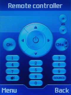

| Extra szoftverek | világóra, távirányító, testtömegindex kalkulátor, "rózsaszín" naptár | |

| a gyártó televízióihoz távirányítóként is használható | ||
