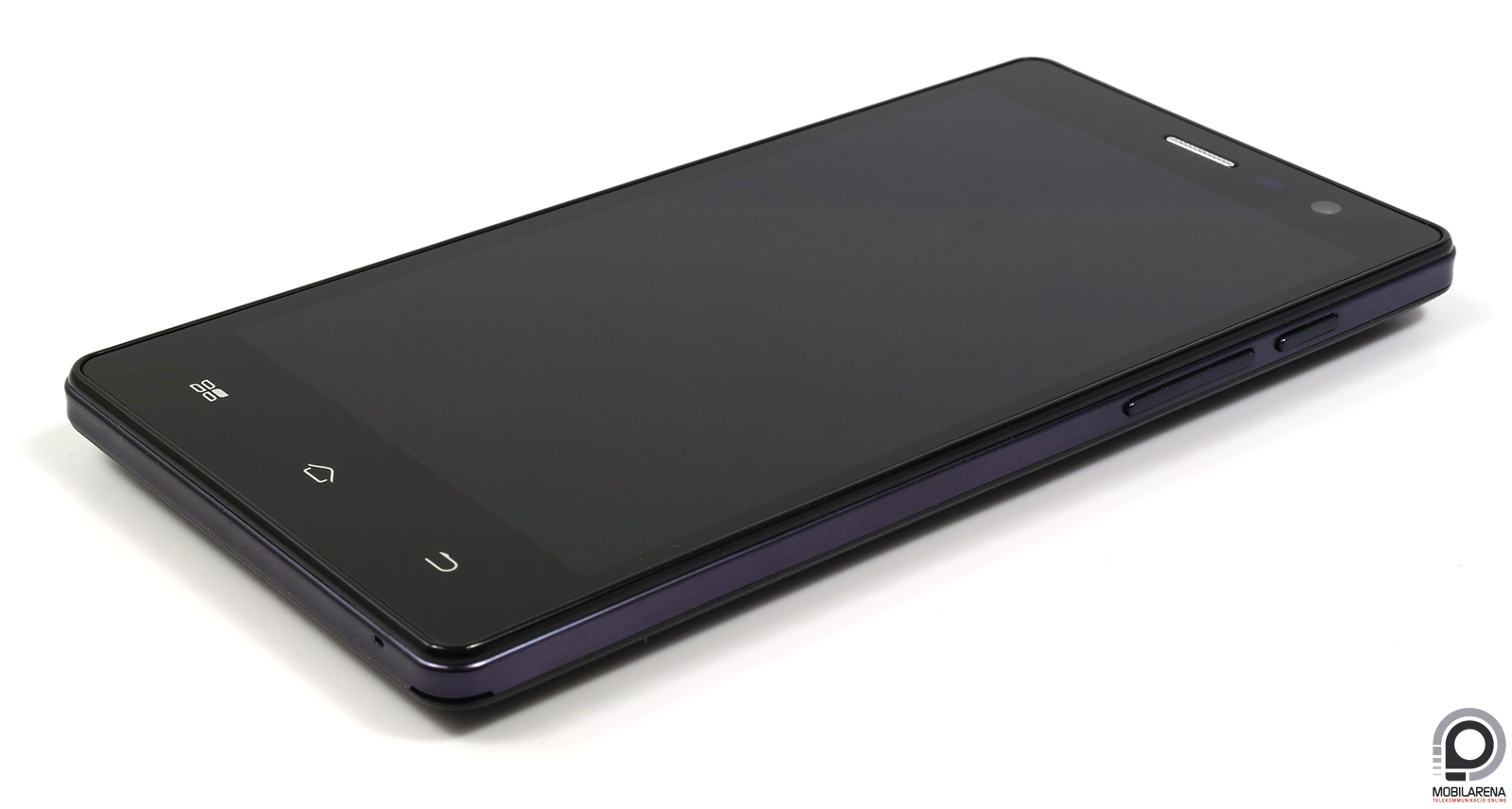

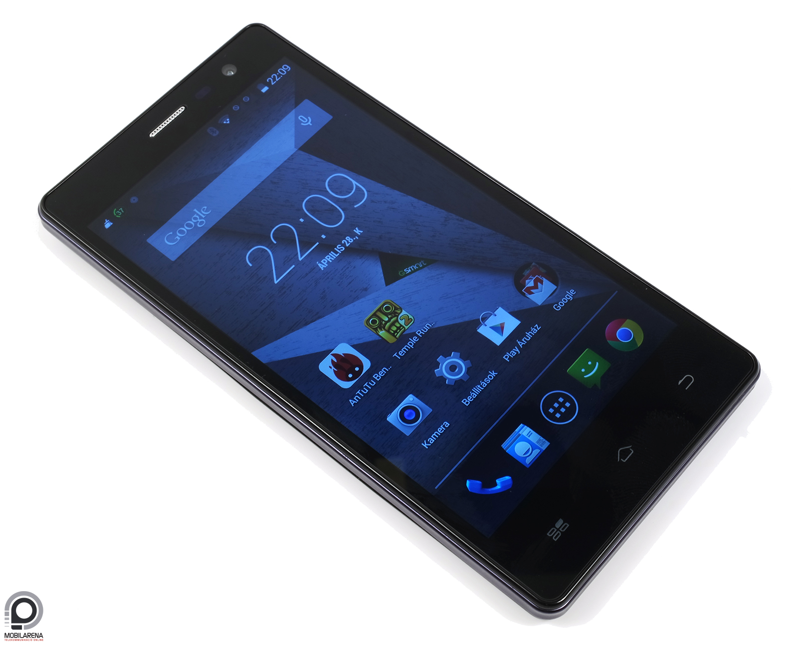

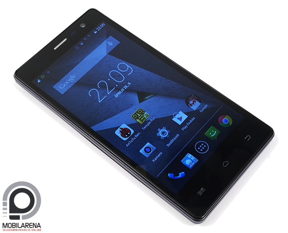

Külsőre egy teljesen átlagos okostelefonnal van dolgunk, jó eséllyel csak az oldalkeret sötétkék színe különböztetheti meg ezt a készüléket a hasonló eszközöktől, az előlapon még a márkára utaló feliratot sem találjuk meg. 143 x 72 x 9,8 milliméteres dimenzióval és 165 grammos tömegével kifejezetten tekintélyes példányról beszélhetünk, ezt a telefont már nagyon nehézkes egy kézzel kezelni. A burkolat teljes egészében műanyagból készült, az összeszerelés minősége sajnos nem tökéletes, a mindennapi használatban is előfordulnak néha apróbb reccsenések a készülékház felől.

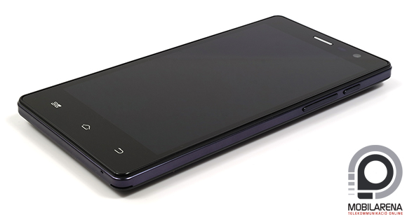

Gigabyte GSmart Mika MX elölről
Az első komoly csalódás a kijelző kapcsán ért minket, 5 hüvelykes átlóval rendelkező, qHD (540 x 960 pixel) felbontású IPS panelről beszélünk, ami pixelsűrűségét tekintetve sem túlzottan acélos, de az igazi gond a fényerejével és a színeivel van. A 196 nites fehér fényerő már beltérben sem az igazi, de ha kültérben, napsütés esetén kezdjük el használni, akkor azonnal elvérzik, ennél az eszköznél minden bizonnyal az is maximális fényerőt fog használni, aki egyébként beérné egy közepes értékkel. A 12200 kelvines színhőmérséklet is bőven hagy kívánnivalót maga után, a fehér színek egészen kékesnek mutatkoznak.

Az előlapon, a kijelző alatt található érintőgombok nem kaptak háttérvilágítást, sötétebb helyiségben ez kellemetlen lehet. A megjelenítő fölött a beszédhangszórón kívül a másodlagos kamera, illetve a fény-és távolságérzékelő szenzorok kaptak helyet, értesítési led sajnos nincs.
Az oldalkeretek sötétkék színűek, jól néznek ki, de nem lógnak ki túlságosan a képből, jobb oldalon láthatjuk a bekapcsológombot, illetve a hangerő szabályzására szolgáló billentyűket, ezek érzékenysége és nyomáspontja kifejezetten kellemes. A készülék tetejére a microUSB csatlakozó, illetve a 3,5 milliméteres jack kimenet került.

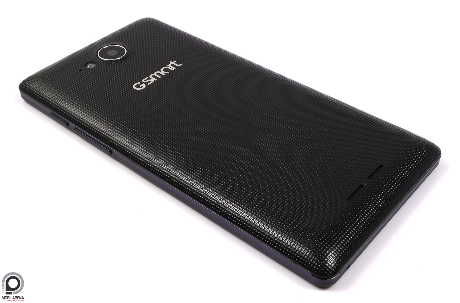

Gigabyte GSmart Mika MX hátlap

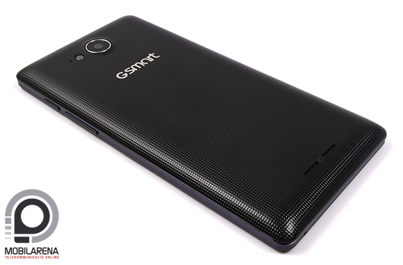

A hátlap matt fekete, enyhén bordázott felületű műanyag, az ujjlenyomatokat egyáltalán nem gyűjti és a fogása is kényelmes, rajta találjuk az 5 megapixeles főkamerát, a szimpla ledes segédfényt, a zajszűrő mikrofont, a hangszórót, illetve egy GSmart logo is helyet kapott itt. Levenni a jobb alsó sarkán található mélyedésnél fogva tudjuk a fedelet, alatta a 3000 mAh kapacitású, cserélhető akkumulátort, két darab microSIM kártyahelyet, illetve egy microSD foglalatot találunk.

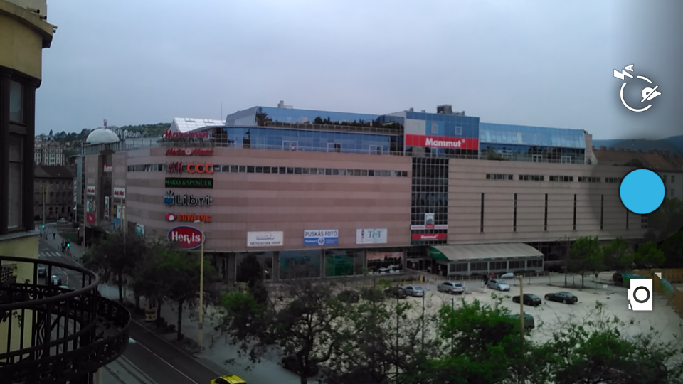

A hátlapon egy 5 megapixeles, autofókuszos kamera található, aminek működését szimpla ledes villanó segíti. A kameraszoftver AOSP-alapokon nyugszik, több extra beállítás is került bele, de ezen funkciók jelenleg csak angol nyelven jelennek meg benne. Beállíthatunk geotagginget, zárhangot, képméretet, képminőséget, időzítőt, tárolási helyet, sorozatfelvételt, színeffekteket, arcfelismerést, érintéssel fókuszálást, kontrasztot, élességet, telítettséget, ISO értéket, expozíciót, fehéregyensúlyt, illetve kapcsolgathatjuk a vakut vagy átválthatunk a 2 megapixeles előlapi kamerára. A fókuszálás gyorsan és viszonylag pontosan történik, a segédfény erőssége azonban bőven hagy maga után kívánnivalót.
Gigabyte GSmart Mika MX Screen Shot
Sajnos a képek minősége a tágas beállítási lehetőségek ellenére sem túl acélos, a fenti alkotásokon látszik, hogy a zajszűrő algoritmus még a nappali felvételek esetén is rengeteg részletet elmos, de a dinamikatartománnyal sincs minden rendben, nagyon könnyen beégnek bizonyos területek. Videót 1080p-ben tudunk rögzíteni maximum 30 fps sebességgel, a képi világ ezen alkotások esetén még megállja a helyét, de a mikrofon sajnos nem tud mit kezdeni a zajosabb körülményekkel, a hangminőség nem igazán jó. Tesztvideó ide kattintva elérhető!

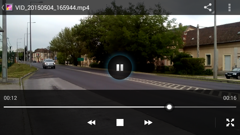

A videolejátszó is a gyári Android rendszer sajátja, mp4-ből maximum 1080p felbontást képes kezelni és a DivX kódolást is ismeri, de a 2K tartalmakat semmilyen formában nem támogatja. Az AOSP-szoftver nagyon egyszerű, videót vágni egyáltalán nem lehet vele és ablakos módot sem tud, viszont a hangszínszabályzót az alkalmazáson belül állíthatjuk akár filmezés közben is.

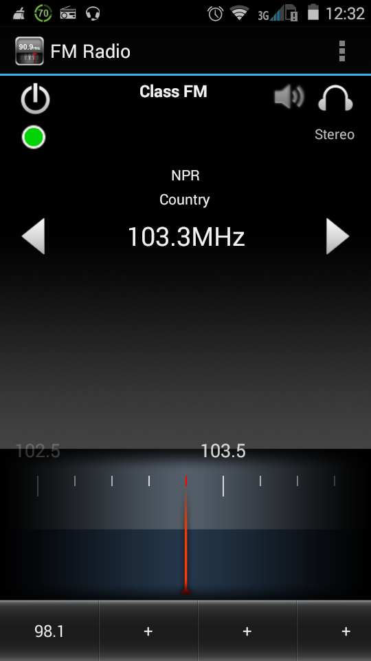

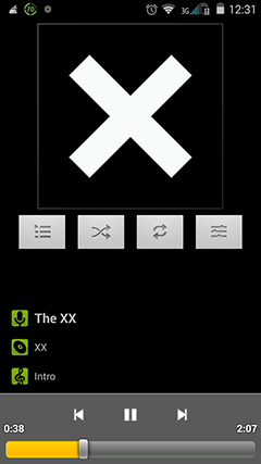

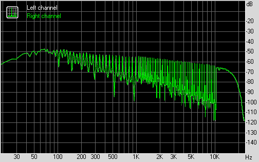

A zenelejátszót sem piszkálta a gyártó, használhatjuk a jól ismert AOSP-programot, illetve a Play Zenét. A beépített hangszóró hangosan, de elég rossz minőségben szól, nem csak a mélyeket kerüli, sajnos kifejezetten torzít is minden tartományban. A gyári fülhallgatóval sem sokkal jobb a helyzet, az earbud kialakítású, felvevőgombos headset jellemzően csak telefonálásra használható, zenei teljesítménye és izolációja ugyanis egyaránt nagyon gyenge.
Teszt Gigabyte GSmart Mika MX Samsung Galaxy E5 Gigabyte Roma RX Asus Padfone S LG Aka
Frekvenciaátvitel (40 Hz-től 15 kHz-ig), dB: +0,23, -0,87 +0,02, -0,05 +0,10, -1,33 +0,02, -0,05 +0.02, -0.05
Zajszint, dB (A): -35,8 -91,3 -85,6 -94,2 -87,5
Dinamikatartomány, dB (A): 78,3 91,1 86,0 94,0 87,4
THD, %: 0,0057 0,0083 0,019 0,033 0,0047
IMD + Zaj, %: 0,154 0,012 0,285 0,032 0,015
Sztereó áthallás, dB: -88,9 -89,6 -83,7 -92,6 -87,8
Az audio mérések bebizonyították, hogy fülhallgatón keresztül a hallható frekvenciatartományt sem túl lineárisan adja vissza a készülék, a mért zaj pedig kifejezetten magas még a kategóriáján belül is.
Sajnos a mérések a szubjektív hallgatózás során is igazolták magukat, próbálkoztunk drágább hangkeltőket is csatlakoztatni hozzá, de az alapzaj mindig nagyon magas volt, a hangok tisztasága sem állt a helyzet magaslatán, a hangszínszabályzó pedig csak rontani tudott ezen az eredményen. Nagyobb impedanciás fejhallgatókkal semmiképpen nem érdemes próbálkozni, a beépített erősítő ugyanis szintén harmatos.

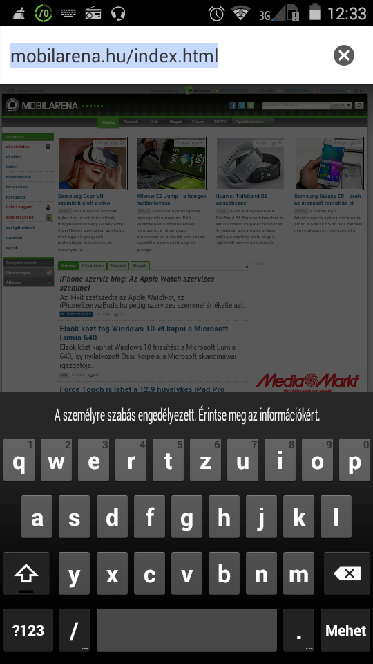

A Google Chrome böngésző tökéletesen teljesít, megfelelő kapcsolat esetén gyorsan betölti az oldalakat, a nagyítások is sebesen történnek, akadozások egyáltalán nem jelennek meg, viszont a flash tartalmak sem, ezt már egy ideje megszokhattuk. A RAM hiányát érezhetjük, amikor több lapot váltogatva szeretnénk böngészni, ezt ugyanis egyáltalán nem szereti a készülék, rendszeresen újratölti az oldalakat, de teljes lefagyással is találkoztunk a tesztidőszak alatt.
