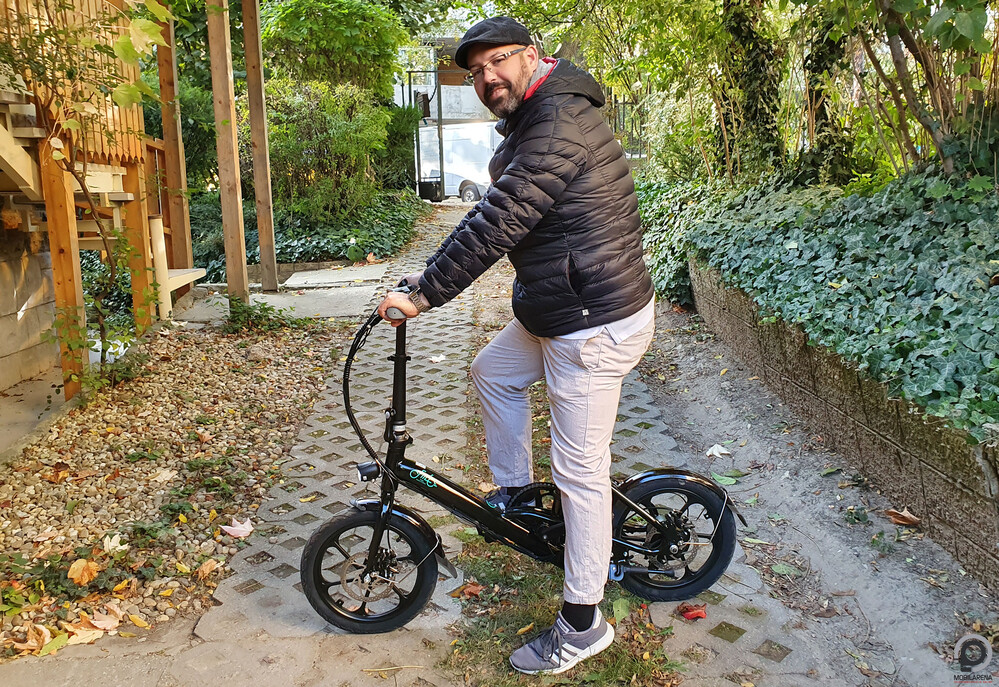

Ez pedig jelen tesztünk alanya, a biciklinek kinéző Fiido D3
Ez pedig jelen tesztünk alanya, a biciklinek kinéző Fiido D3 [+]
Akárhogy is, a Fiido D3 szerencsére majdnemhogy teljesen megfelel a jelenlegi előírásoknak, mert ez alapvetően egy kerékpár, pedállal (is) lehet hajtani, a benne levő elektromotor pedig 250 W teljesítményű. Van rajta ülés, két tárcsafék, lámpa viszont csak előre került, de ezt könnyen lehet pótolni, ahogyan az oldalsó fényvisszaverők felapplikálása is az újdonsült tulajdonos dolga lesz. De úgy egyébként ez egy biciklinek kinéző bicikli, csak éppen van benne egy elektromotor is.
Kialakítás
A Fiido D3 a maga kategóriájában igazából korrektnek számít mind kialakítását, mind összeszerelési minőségét tekintve. Kicsik a kerekek (16 inch), de jóval nagyobbak, mint egy rolleren, ráadásul ezek normál gumik levegővel töltve, szeleppel, a tesztidőszak alatt nem volt defektünk, de ebből messzemenő következtetést azért nem vonnánk le, noha bőven gyorsabban lehet ezzel a géppel áthaladni olyan úthibákon és felületeken, ahol a rollerrel az ember a saját veséjét (is) megkímélendő óvatoskodik.
A váz hegesztései egyáltalán nem csúnyák, a fekete festés is időtállónak tűnik, a különböző kábelek szépen össze vannak fogva és nem lebegnek, nem nyeklik-nyaklik a szerkezet, noha a kormányrúd visszahajtható az ülés felé (ami pedig kiszedhető), azt túlzás lenne mondani, hogy ez egy összecsukható kerékpár, de kompaktabbra alakítható pár mozdulattal, mint amekkora kiterjedést használat közben képvisel. A kormány és az ülés magassága is tág határok között állítható, az egyetlen ostobaság, hogy Kínában valakinek az jutott eszébe, hogy az első-hátsó sárhányókon rajta hagyják a fóliát és úgy csavarozzák össze, szóval ezt le lehet tépkedni a kicsomagolás után, de ha tökéletes munkát akarunk végezni, akkor szét kell szedni, majd összerakni újra. Hát, ez legyen a legnagyobb gond.
