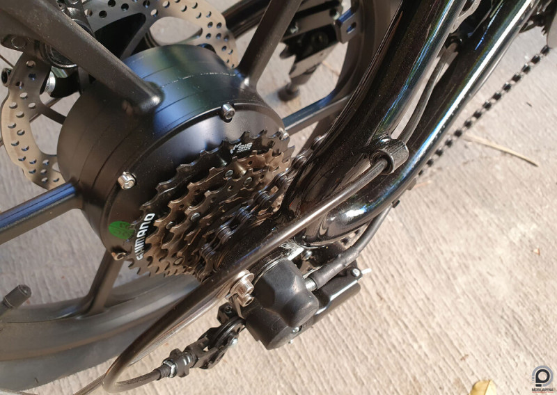

A csúcsmodellre ráfért egy Shimao váltó is
A csúcsmodellre ráfért egy Shimano váltó is [+]

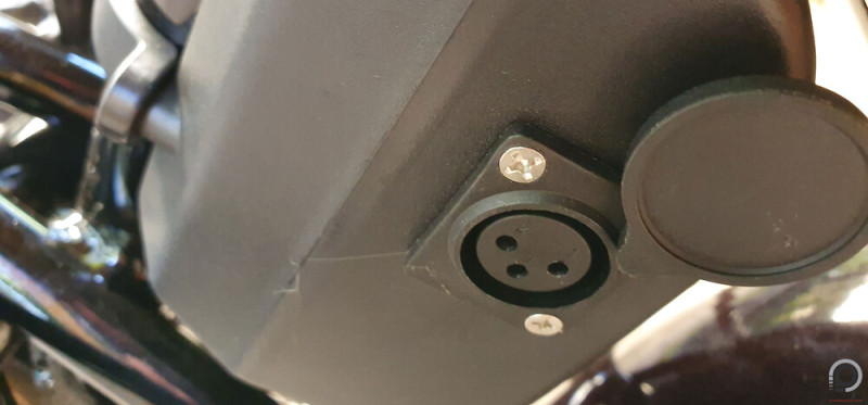

Védett töltőcsatlakozó
Védett töltőcsatlakozó [+]
