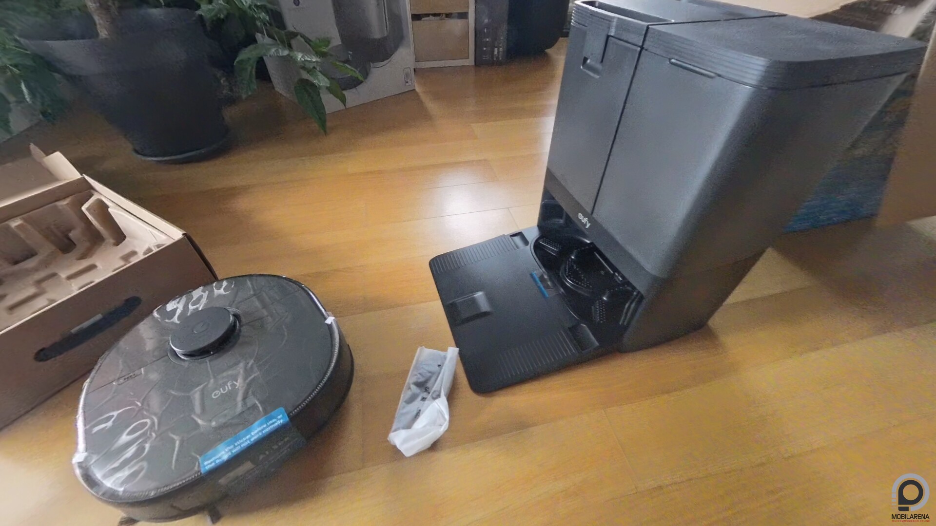

Egy jókora dobozban érkezik a készülék, amely alapvetően egy dokkolóból és magából a porszívóból áll. Külön van csomagolva a rámpa, természetesen jár egy hálózati tápkábel, de egyébként nem tolja túl a gyártó a tartozékokat, mert más nemigen akad. Egy porzsák benne ül már a gépben, a körkefék és a felmosópamacsok fel vannak szerelve, a HEPA szűrő is benne van a robotban és nincs pótalkatrész. Mivel a Temuról vagy Aliról kábé 5 ezer forintért lehet venni komplett tartozékcsomagot, amiben körkefék, spirális kefe, pamacsok és porzsák is van, ezért nem a dolog költségvonzata zavar, hanem csak az, hogy extra macera van vele. A gyári hatos pakk porzsák ára 23 euro, ez is egy kibírható összeg. És egy darabig tutira elég lesz.

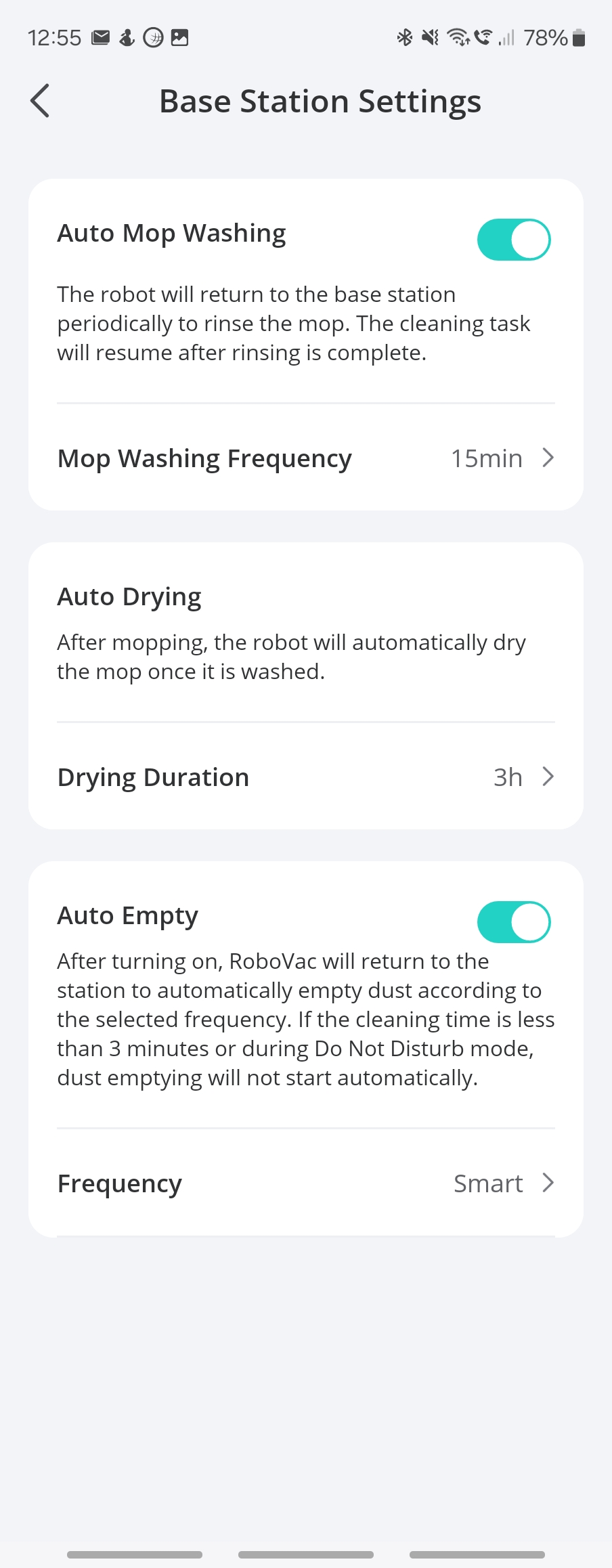

A dokkolót abban a pillanatban megkedveltem, ahogyan kivettem a dobozból. A mattszürke felületen nem látszik meg annyira a kosz, talán nem gyűjti annyira a port és nem lesz ujjlenyomatos. A két víztartályt (tiszta és koszos) csak ki meg kell emelni és már lehet is vinni üríteni/teletölteni, a porzsák cseréje is irtó egyszerű. Kár, hogy az X10 Omni nem kínál a felmosáshoz vegyszeres adalékot, ez még mindig a drágább gépek privilégiuma. (És bármennyire is köztudott, de írjuk le: a tiszta vizes tartályba ne öntsünk random padlóápolót, mert lehet, hogy kárt tesz a robot belsejében, arra pedig nem vonatkozik a garancia.) Viszont baromi praktikus, hogy a porszívó helyének alját egy mozdulattal ki lehet pattintani és el lehet mosni, akármilyen “self-cleaning” rendszer is van egy ilyen motyóban, előbb-utóbb a garázs padlózata mocskos lesz. Ugyanakkor viszont apró hiányosság, hogy a tápkábel felesleges madzagát nem lehet feltekerni hátul.

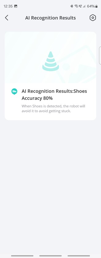

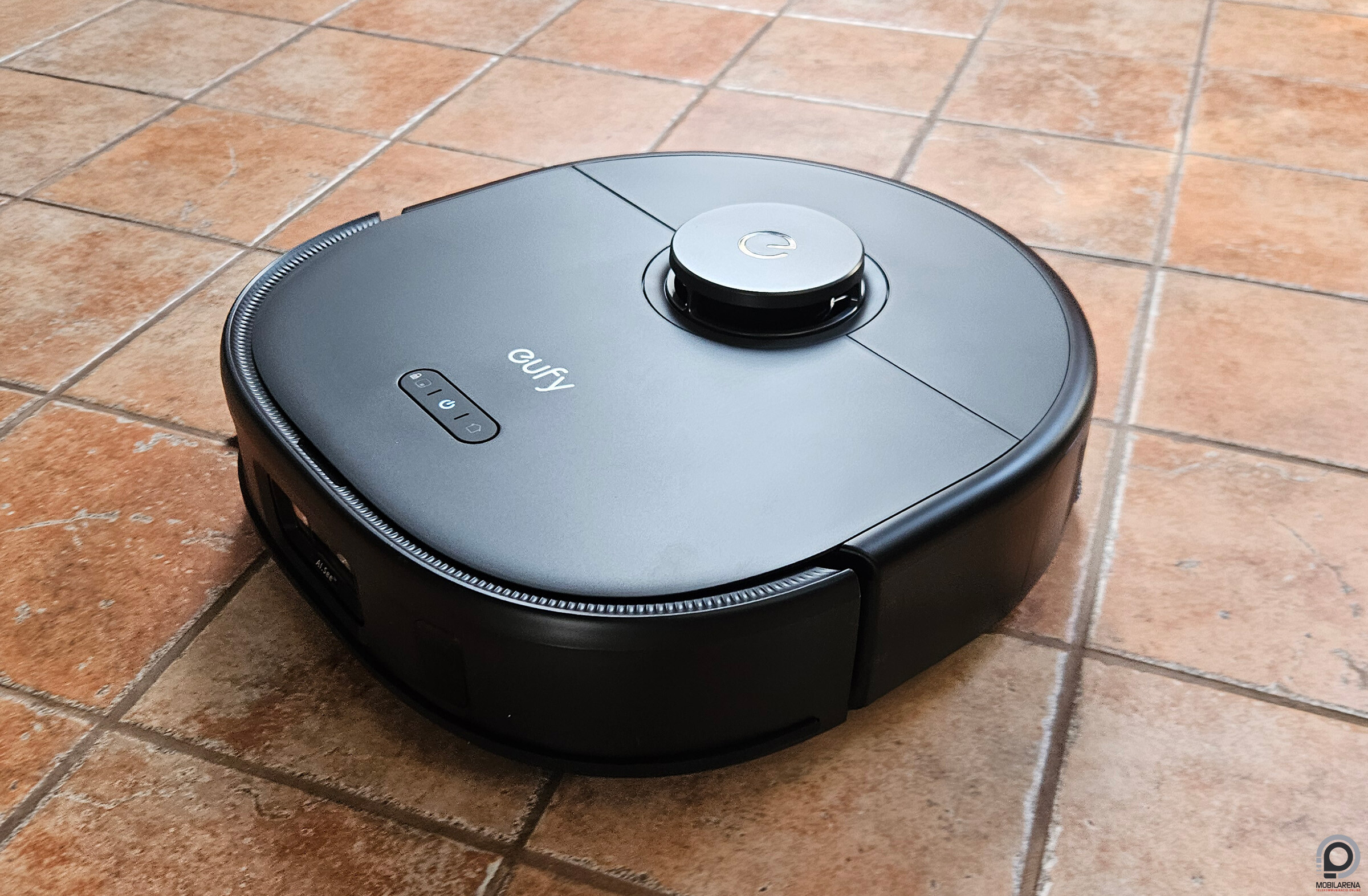

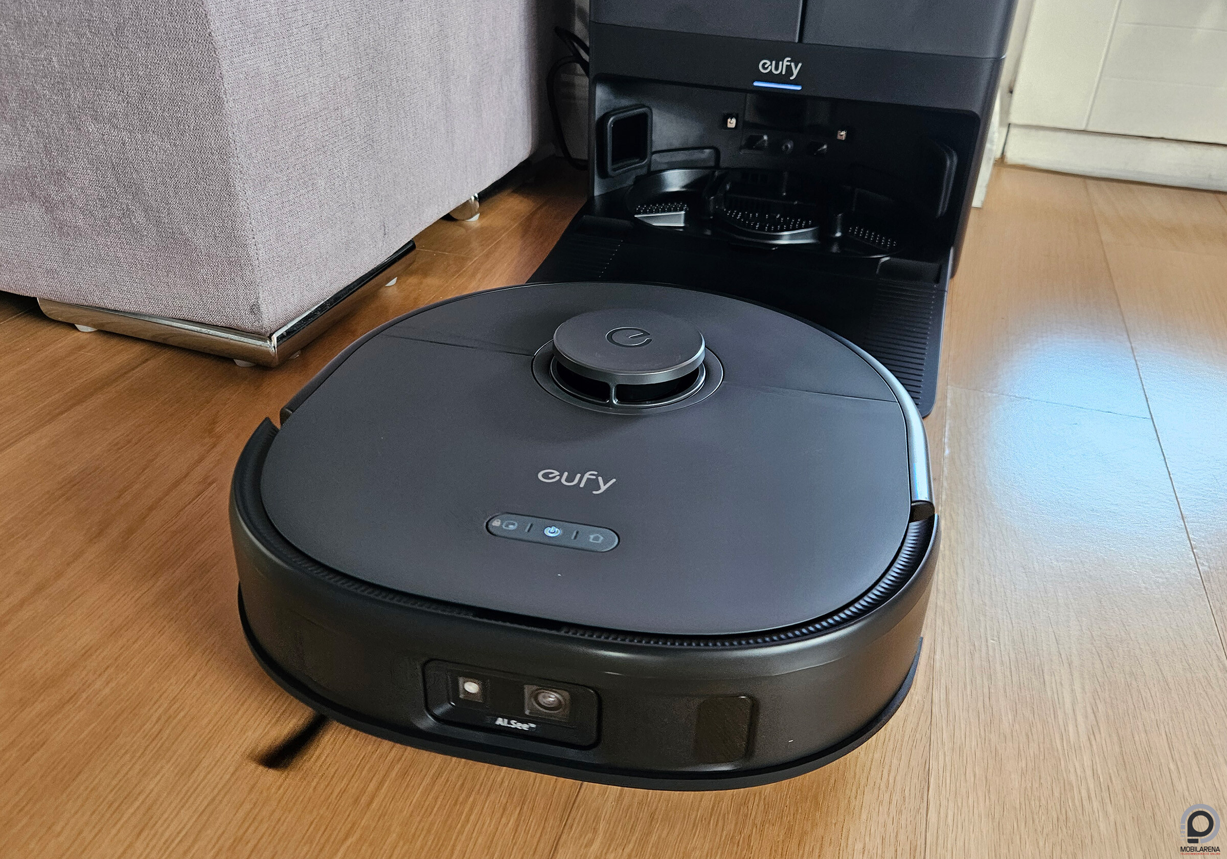

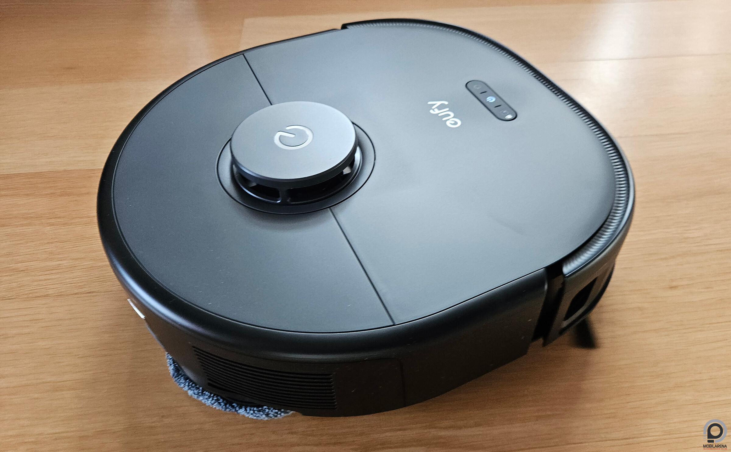

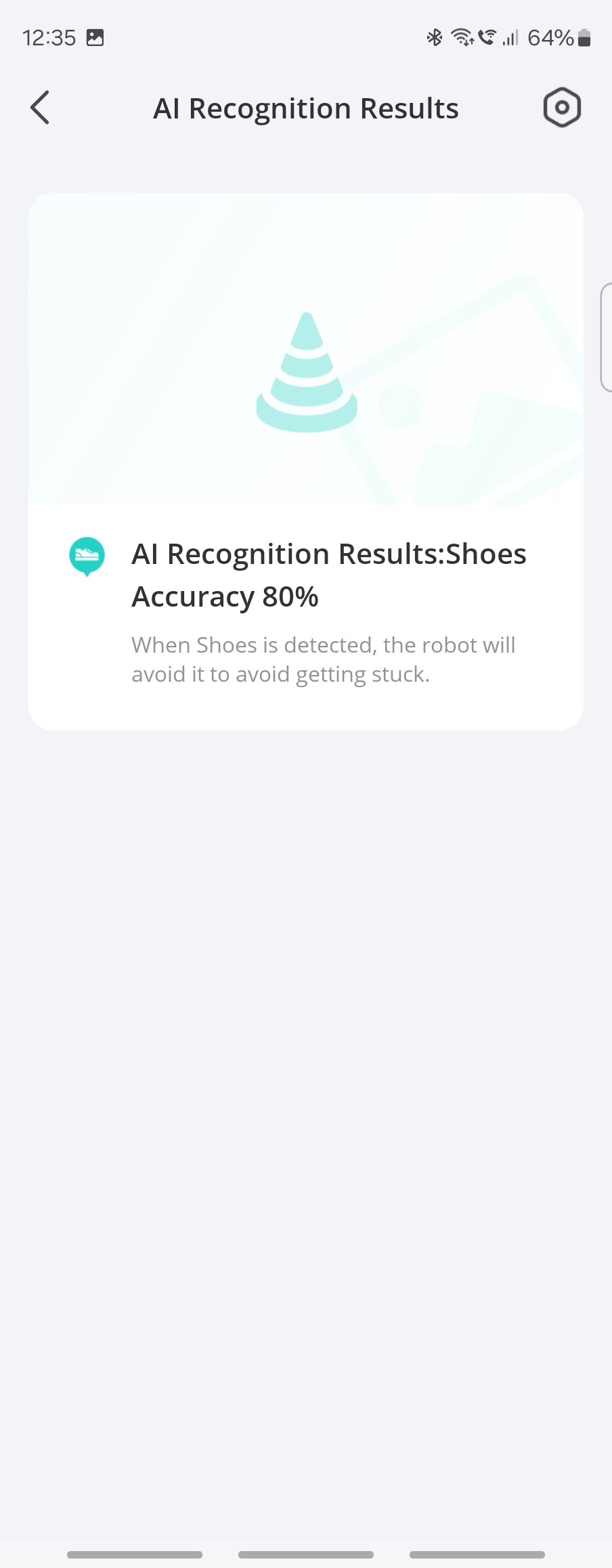

A robot első ránézésre más, mint a megszokott modellek. A Dreame és a Roborock porszívók is 35 cm szélesek, ez viszont csak 32 cm, van olyan hely a lakásban (széklábak között), ahol ez pont számít. A formája is más kicsit, mert elöl, ahol a körkefe van egy kicsit kevésbé íves, így közelebb tud menni a falakhoz. A tetején ennek is ott van a LiDAR, de az elejére is került szenzor, ezt a gyártó AI.See névvel illeti és alapvetően egy kamerát mindenképpen tartalmaz, de ellentétben akár a Dreame, akár a Roborock megoldásától ebben az esetben a felvételek nem jönnek ki a porszívóból, saját maga dolgozza fel a látottakat, hogy elkerülje az akadályokat, amiket aztán megjelöl a térképen, de fotót nem mellékel hozzá. Ezt a zártságot amúgy TÜV SUD ETSI 303645 Cybersecurity hitelesítés is megerősíti.

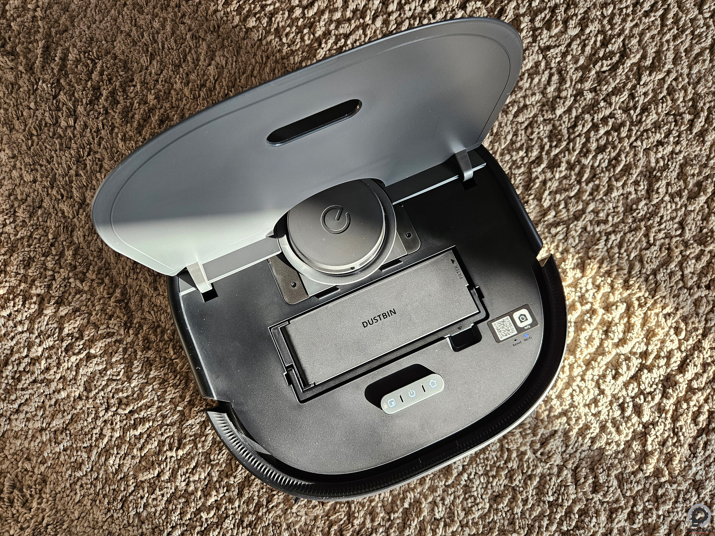

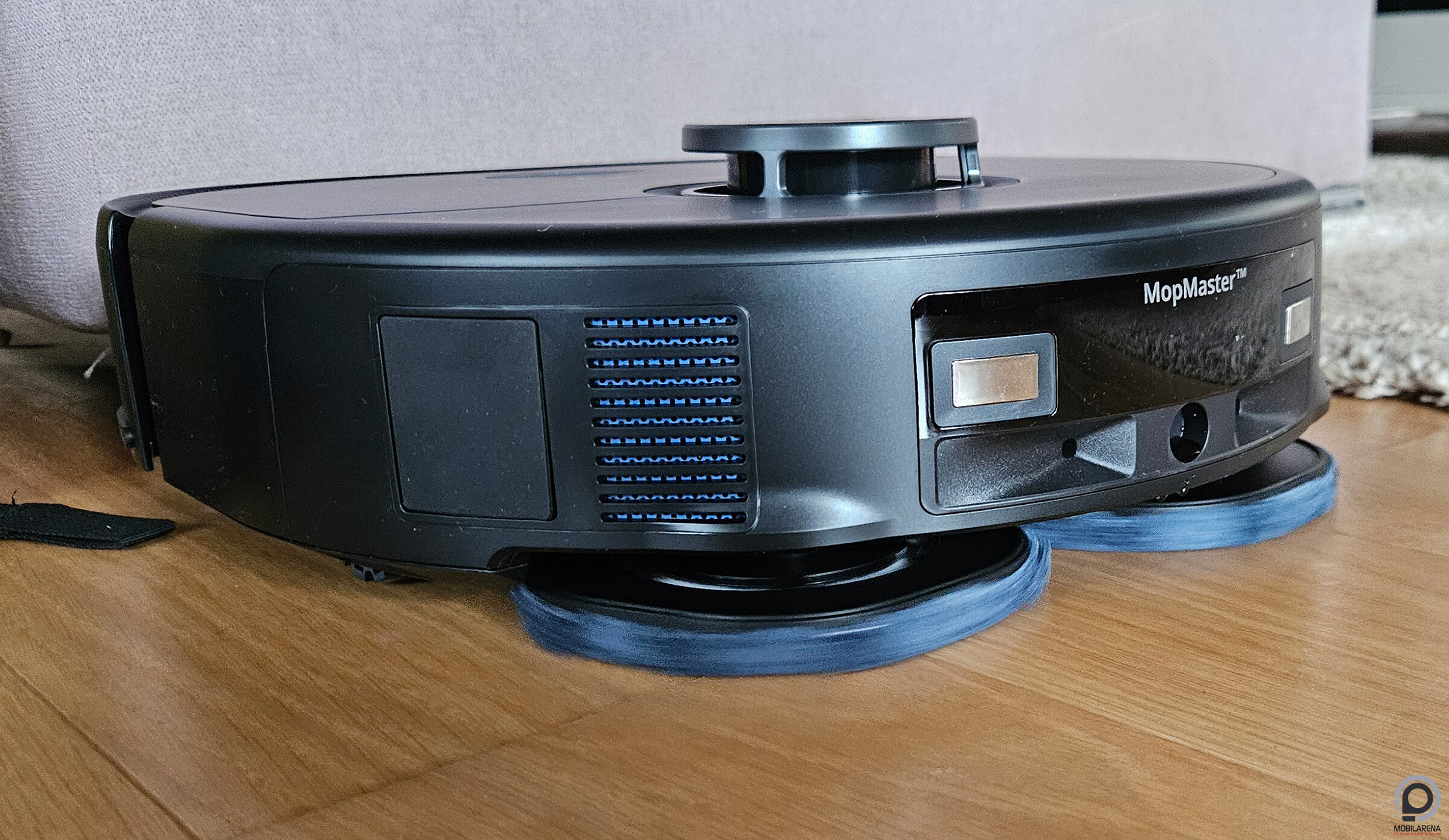

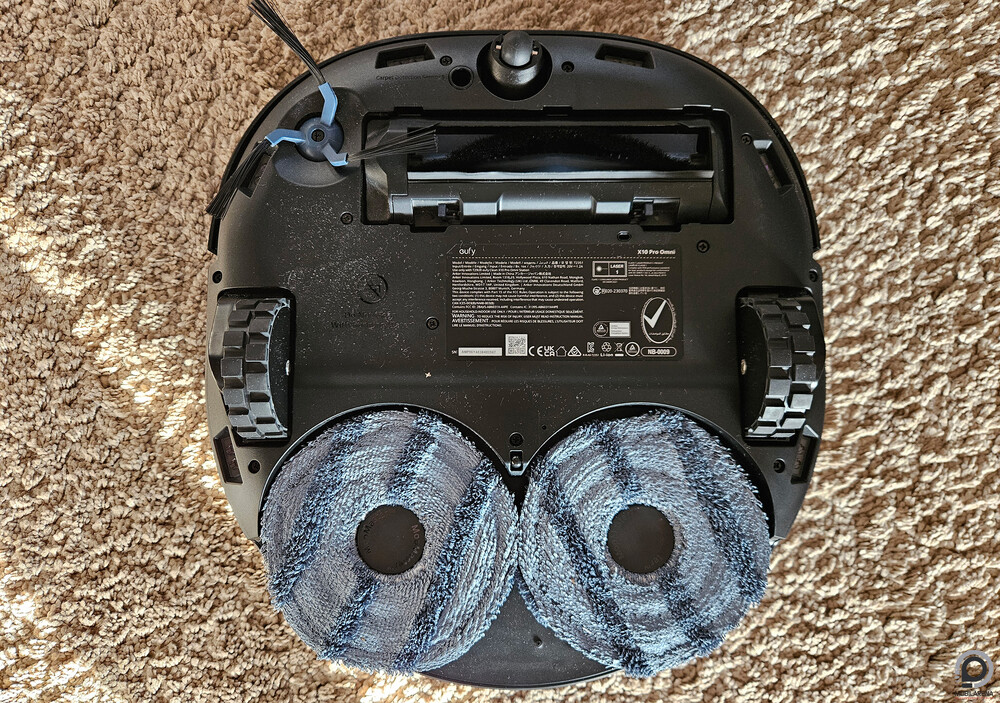

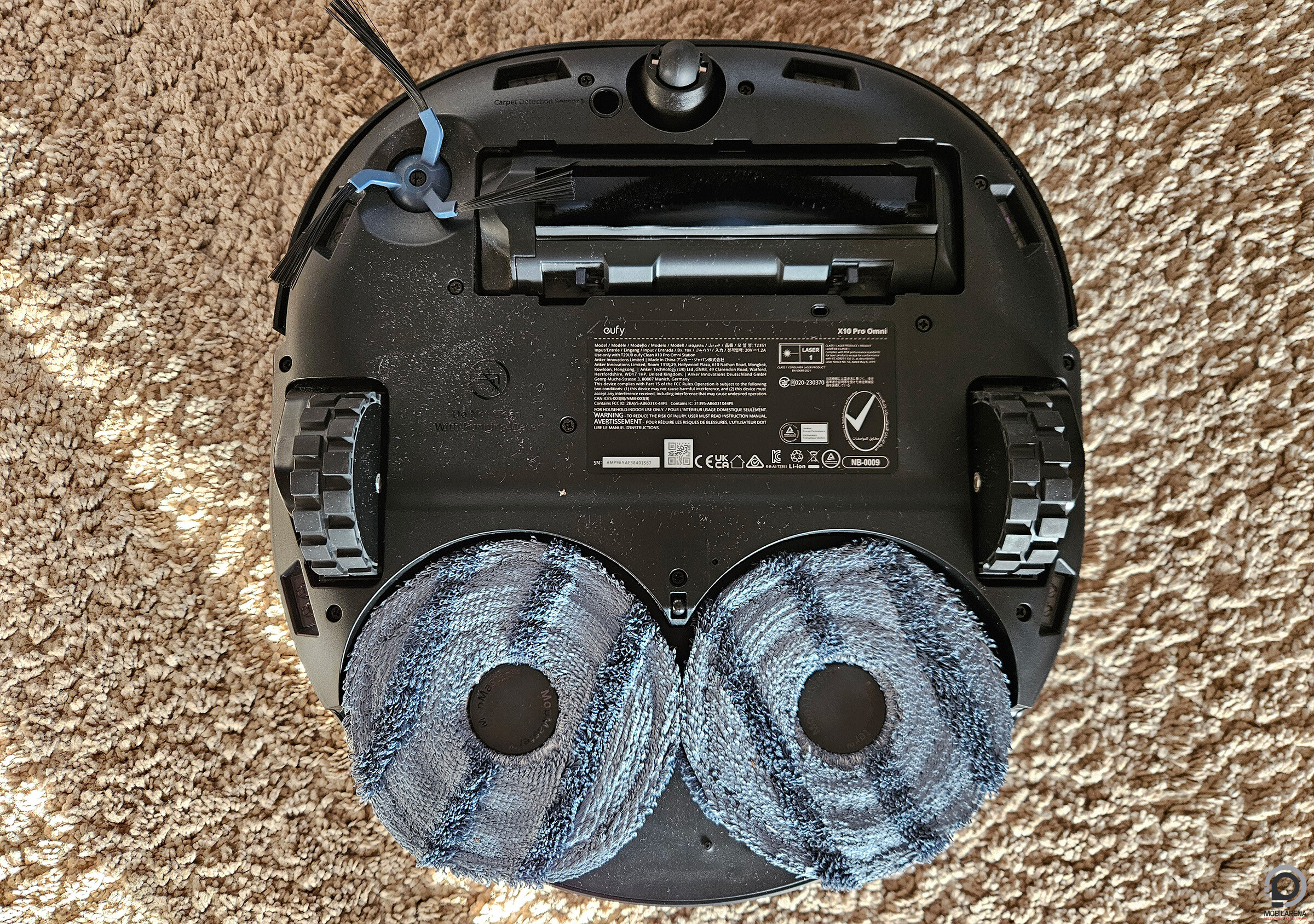

A robot tetejét fel lehet hajtani, ott van a portartály és a HEPA szűrő. Az alja kvázi a szokásos, van egy körkefe, hogy a port behajtsa a gép alá, ott pedig egy dupla spirális kefe dolgozik, aminek van gumírozott és sörtés része is, a gyártó szerint ez így hatékonyabb a kárpiton, a hosszú hajszálak és szőrszálak kérdését pedig a spirális kefe mögött található penge oldja meg, ami a feltekeredett dolgokat elvágja, hogy azokat a masina fel tudja szívni. Hátrébb van két körpamacs a felmosáshoz, viszont sem ezeket, sem pedig a körkefét nem tudja kinyújtani oldalra a szerkezet, ez a jelek szerint a drágább gépek megoldása. A robot elvileg 2 cm magas küszöbökön tud átjutni, ezt tényleg megoldja, nálam van 2,2 centis akadály is, azon sokadik nekifutásra átküzdötte magát.
Nagyon kedveltem, hogy a matt felületre nem tapad rá annyira a kosz, mint a sok, csillogós műanyagból összerakott konkurensre. Viszont a masina elég hangos. Nem csak akkor, amikor a dokkolóban matat, akkor szörcsög, hörög, gurgulázik és morog, hanem menet közben is vannak furcsa hangjai még akkor is, amikor nem jár maximális fordulatszámon. Mindezzel együtt az első benyomások mind a dokkolóval, mind pedig a robottal kedvezőek voltak, szóval érdekelt, hogy mit fog tudni hozni a takarítás során.

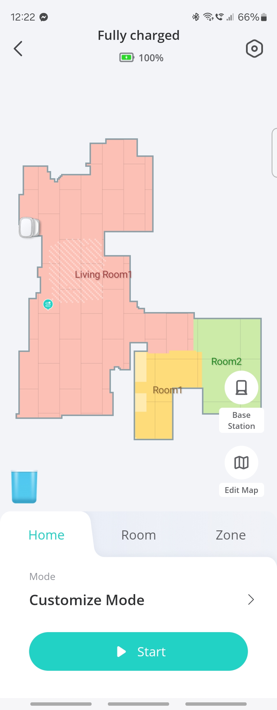

Az X10 Omni beüzemelése relatív egyszerű, be kell dugni a konnektorba a dokkolót, be kell kapcsolni a robotot, egy gyors regisztráció az Eufy Clean appban és már meg is próbálja Bluetooth kapcsolaton át megszólítani a szoftver a gépet. Ha ez valamiért nem sikerül, akkor sem kell kétségbe esni, mert ilyenkor a dokkoló által létrehozott WiFi hotsportra tudunk fellépni, ott megcsinálni a párosítást és már meg is vagyunk. Első alkalommal a robot mindenképpen körbejárja a hajlékot akkor is, ha takarítást kértünk, ha nagyjából megvan az alaprajz, akkor áll majd neki. Hozzáteszem, hogy az első alaprajz elég hevenyészett, a szobafelosztás is furcsa és a bútorokat is csak hellyel-közzel észleli, de az első takarítás után minden a helyére kerül.

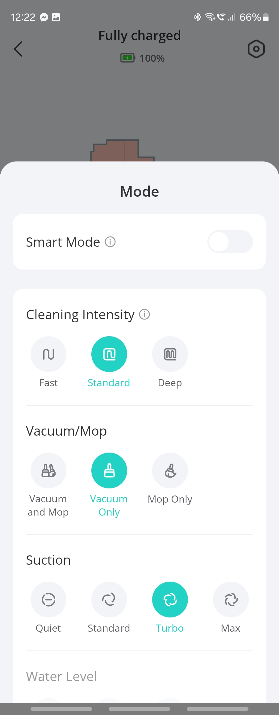

Van csak felmosás, csak porszívózás és egyszerre történő ügymenet is. Szőnyegen felhúzza 18 mm magasra a tappancsokat, ami általában elég, de hosszabb szálú szőnyeg esetén kevés lesz. És nem elég ügyes a kárpit szélénél sem, simán van, hogy egy fordulásnál a hátuljával kicsit összevizezi a szőnyeg szélét. A “Smart” mód elvileg észleli, hogy mennyire mocskos a terület, de nekem az volt a benyomásom, hogy ez is leginkább azt csinálja, hogy a szőnyeg esetén megemeli a szívóerőt, ami amúgy is külön bekapcsolható. Viszont a lakás mérete és kárpitozása alapján összerak egy gyakorisági rutint, ehhez még azt is meg lehet mondani neki, hogy van-e háziállatunk. A vízkezelés szintje is három lépésben állítható, szerintem már a közepes is túlzás.

És ezzel elérkeztünk az akadálykerüléshez. Azok a porszívók, amelyeken már van kamera úgy működnek, hogy a kamerakép alapján detektálják és kerülik el az akadályokat. Az X10 Omni a bútorok kapcsán roppant ügyes, tényleg nem megy neki semminek és relatív jól tájékozódik a hajlékban. Ugyanakkor viszont direkt leszórtam neki a szőnyegre egy csomó random tárgyat, hogy megnézzem, hogy mit csinál velük. És ez egy méretbeli kérdés a jelek szerint, mert egy PS4 kontrollert simán körbetáncolt, a hanyagul ledobott kalapomat sem bántotta, de a kutya labdáját és kis játékát annak ellenére megpróbálta megenni, hogy elsőre úgy tűnt, hogy azokat is észrevette. Aztán csak maga alá gyűrte a játékot. Nyilván ezután körbezavartam a Dreame gépet is ugyanezen az akadálypályán… és az mindent kikerült.
