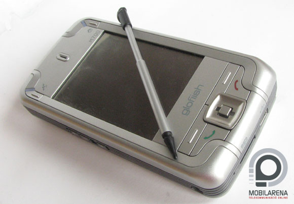

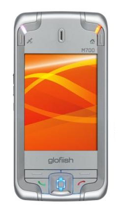

Külső szempontjából a két eszköz jelentősen különbözik, bár formaviláguk hasonló. Az M700 messziről kissé frissebb, illetve érdekesebb íveket mutat, több rajta a „csicsa”, ám így sem fogja megrengetni a PDA-k formatervezésének alapjait. Közelebb érve azonban erős csalódottság lesz úrrá a szemlélődőn: a ház nagyon-nagyon műanyag, egyáltalán nem tűnik minőségi anyagnak.
Az előlapi gombok megegyeznek az X500 kezelőszerveivel, két funkciógomb, két híváskezelő billentyű, illetve középen egy szögletes navigációs négyzet lelhető fel, amelynek közepe elsőre joysticknak tűnik, de nem az. A menüben való haladáshoz a négyzet széleit kell nyomkodni. Ha az ember a középső, kitüremkedő gombocskát próbálja a négy égtáj irányába rángatni, akkor nem történik semmi, csak az egész gombpanel együtt kezd el mocorogni, amely kissé ijesztő látvány.

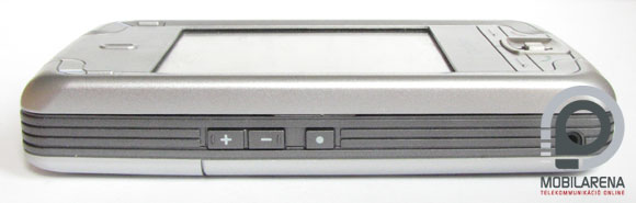

A képernyő felett a GPS gyorsgombja és a házikót formázó billentyű található. Ez utóbbi az M-Desk nevű okosságot indítja, amelyről később még lesz szó. Az M700 legfontosabb ismérve, hogy testvérével szemben ez a modell szétcsúsztatható, balról jobbra kell tolni a fedlapot és előbukkan egy QWERTY gombsor.
No, és itt megint álljunk meg egy szóra. Egyrészt a csúsztatás egy kézzel nem kivitelezhető, ugyanis szorul, mint a franc. Kell hozzá izom, semmi mechanikai rásegítést nem kapott. A HTC Heraldban pont ez volt a zseniális, hogy egyetlen pöccentéssel elérhető volt a gombsor. A másik gond a QWERTY billentyűk világításával van. Nagyon mutatós ugyan a világoskék fény, csak az az óriási gond vele, hogy az ALT gombbal elérhető másodlagos karakterek totál nem kapnak megvilágítást, így sötétebb környezetben emlékezetből kell kitenni az írásjeleket, vagy a számokat.

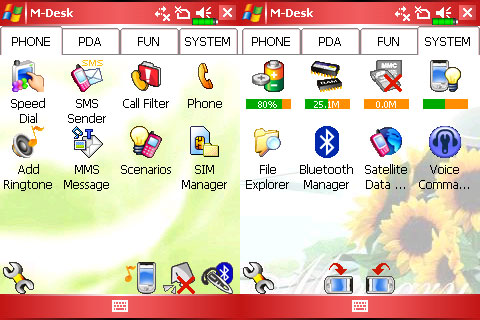

Hiányzott a HTC modellekből megszokott OK gomb, amellyel a futó alkalmazások ablakait (vagy igény esetén magukat az alkalmazásokat) is be lehet zárni a képernyő érintése nélkül, cserébe viszont itt van a már említett M-Desk, amely okos, kartotékos rendszerbe gyűjti funkciók szerint az ikonokat, így könnyű eligazodni menüpontok között.

Az alap Windows Mobile alkalmazások mellett (Word, Excel, PowerPoint, Media Player, MSN) rengeteg aprósággal kedveskedik az M700. Az M-Desk már említésre került, de nagyon kellemes az akkumulátor állapotát folyamatosan mutató segédprogram, vagy a ZoomSMS, amelynek hatására a beérkező üzenetek az eddigi pici buborék helyett a képernyő közepére lónagy betűkkel íródnak ki.

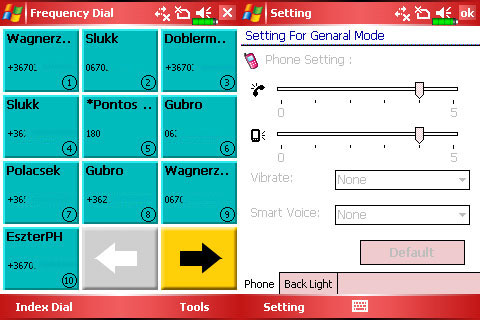

Vannak úgynevezett Scenario-k, amelyek igazából a hagyományos mobiltelefonokon megismert profiloknak felelnek meg. Az E-TEN eszközökből ismert ikonvezérelt menüsáv is kikerül a Today képernyőre, illetve szép, hogy a nem fogadott hívásokat egy jókora kék gomb felbukkanása is jelzi az alapképernyő központi helyén.
A szövegbeviteli lehetőségek igen sokoldalúak. Egyrészt vadulhatunk a hagyományos virtuális billentyűzettel, de ehhez tutira kelleni fog a stylus, másrészről van nekünk egy Easy Keyboard nevű szerkesztőnk is, amely ugyanezt fél képernyőnyi nagyságban nyújtja, így kis gyakorlás után puszta tapizással is működhet a szövegbevitel. Én a magam részéről inkább szétcsúsztattam az eszközt, a béna megvilágítás ellenére a QWERTY gombsor remekül használható, mert a gombok kicsit domborúak, jó nagyok, így kevés az esélye a félreütésnek.

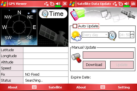

A beépített GPS a szokásos SiRF Star III chipsettel rendelkezik. Az M700 alapkiépítése nem tartalmaz navigációs szoftvert, ezt utólag kell beszereznünk, de az alap alkalmazás a műholdakat viszonylag gyorsan megtalálta. Sajnos akárhogyan is forgattam az eszközt, külső antenna csatlakozást nem találtam rajta.

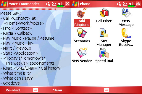

Van viszont Voice Commander, ami alapállapotban a készülék bal oldalára helyezett gombbal indítható el. Ez kicsit hülye helyen van, mert a szétcsúsztatás művelete is balról jobbra történik, így ilyenkor néha véletlenül megnyomódik, aztán az ember csak arra figyel fel, hogy „Say Command”. Bár a beszédfelismerő igen sok funkcióra képes, csakis angolul hajlandó értelmezni a parancsokat, így a magyar kontaktjaim névjegyzékből történő tárcsázása eleve halott ügy volt, úgyhogy sűrűn mondtam, hogy Goodbye, erre ugyanis hallgat a szoftver és bezárja magát.

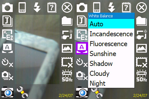

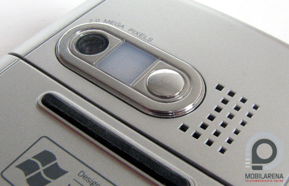

A hátlapon 2 megapixeles kamera teljesít szolgálatot. Mellette egy önarckép készítésére szolgáló tükör és egy vakunak csúfolt jelzőfény található. A kamera szoftvere nem okoz meglepetést, a kereső teljes képernyős, ha pedig a csavarkulcsra kattintunk, akkor megkapjuk ikonok formájában a beállítási lehetőségeket. Vannak keretek és effektek is.
Itt elég sok opció van, mint általában a Windows Mobile telefonokon. A kép formátuma lehet JPG, vagy BMP is, állítható a környezet (felhős, beltéri, stb), változtatható a mentés helye, kérhetünk időbélyeget, válogathatunk a különböző felbontások között. Furcsa módon az önkioldót nem sikerült működésre bírni, talán egy újabb ROM verzió megoldja ezt is, bár alapvetően nem létfontosságú opció. A videórögzítés 320x240 pixeles felbontásban valósulhat meg. Fotók alant, érdemes megnézni, hogy elérik a nemrég tesztelt Cyber-Shot K550i minőségét.

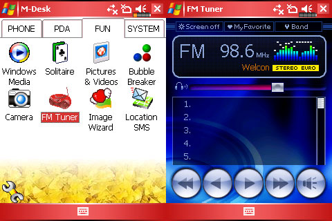

A dobozban a töltő, a tok és az USB kábel mellett egy egész pofás sztereó headset is található, amely 2,5-ös jack végződés segítségével csatlakoztatható a géphez. Kizárólag ennek segítségével hozható működésbe az FM-rádió, amely értelemszerűem a füles zsinórját használja antennaként. A specifikációk szerint RDS is van a funkciók között, de ezt nem sikerült az alkalmazásból kipréselni. Nekem kicsit túlérzékeny volt a vevő, elég könnyen vált recsegőssé a vétel, de meg kell becsülni a rádió jelenlétét, mert Windows Mobile eszközök esetében igen ritka madárnak számít.

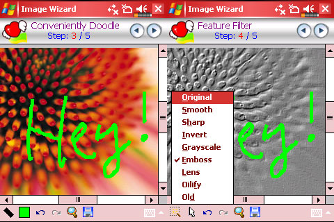

A zenehallgatáshoz alapból a Windows Media Player használható, de természetesen feltehetünk magunknak másik szoftvert is. Normális fülessel normálisan szól, a gyárival közepes a minőség. Essen még szó az Image Wizard nevű okosságról is, amellyel öt lépésen keresztül szerkeszthetjük a fotóinkat, de a variációs lehetőségek száma viszonylag csekély, cserébe egy idióta is elboldogul a szoftver kezelésével.
