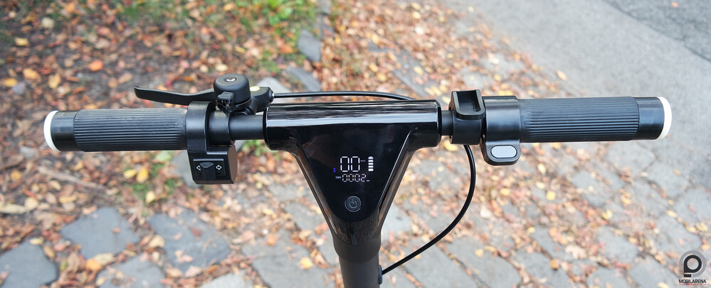

Tárcsafék hátul van, tehát egyetlen fékkarunk van, de besegít az E-ABS nevű megoldás is, amely enyhe fékezés esetén a motor ellenállását használja lassításhoz. Magán a kormányon túl sok extra nincs, bal kézre esik a csengő, alatta az index kapcsolója, amely a kormány végén levő sárga ledeket villogtatja. Jobbra találjuk a “gázkart”, illetve az összecsukáshoz fontos kallantyút fedezhetjük még fel, amibe a hátsó sárhányón levő púp beleakad, hogy a kormányrúdnál fogva megemelhessük az összehajtott gépet, amely majdnem 18 kilogramm, szóval nem lesz olyan könnyű feldobni a buszra, ha egyáltalán.

A mellékelt alkalmazás neve GreenDrive. Nem kell regisztrációt csinálni, nincs profilunk, nincsenek benne statisztikai adatok, egyszerűen létrehoz egy Bluetooth kapcsolatot a roller és a telefon között, kiolvassa az infót (töltöttség, megtett kilométerek, hőmérséklet), plusz a kezünkbe ad néhány beállítás. Rá lehet csipogni a rollerre, hogy hol van, ami hát… na, szóval aki Bluetooth hatótávon belül nem vesz észre egy rollert, az inkább ne is üljön rá, mert akkor mást sem nagyon lát. De le lehet zárni a gépet, ami pittyeg, ha mégis valaki nekiáll tologatni, kapcsolható a lámpa és az üzemmód (Eco, Normál, Sport), de ezt a kormányon levő gombbal is állíthatjuk, illetve fel lehet húzni a maximális sebességet 50 km/h-ra. És akkor sík úton megy 30-at, már ha van elég hely gyorsulni, ugyebár, lejtőn pedig még rá lehet húzni a gázkarra 40-nél is, hogy hátha. De ott azért elég csúnyát lehet esni egy kátyúban, szóval nem véletlenül van az a 25 km/h-s maximum EU-s szinten kőbe vésve. A fék hatékony, rádolgozik elektronikus lassítással is, a hatótáv viszont a hirdetett 50 kilométertől azért elmarad. Nyélen húzva a fele, normális esetben 30-35 kilométerrel lehet számolni. És ideteszek egy képet arról, hogy a kézikönyv szerint mi okozhatja a vékonykább hatótávot:
