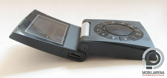

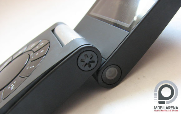

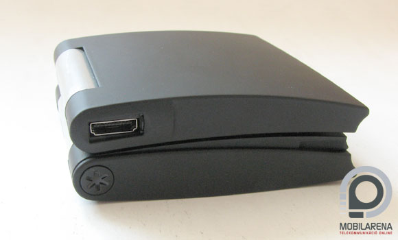

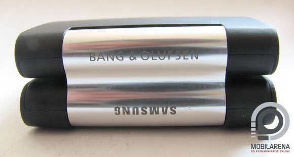

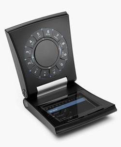

A fekete színű dobozból kihámoztam a készüléket és az egészen elképesztő töltőt. A telefon egy ívelt, fekete púderosdobozra hasonlít, csak annál kicsit nagyobb és sarkosabb. Szinte teljesen sima. A fedlap zsanérja az egyedüli hangsúlyos elem, hiszen ez aluminiumból készül, és itt szerepel a két gyártó neve egymás alatt. A telefon oldalán, a felső sarkokban egyik oldalon a töltő csatlakozó, a másikon pedig a kamera kapott helyet. Alattuk mindkét oldalon egy-egy csavar szerű képződmény látható.
Amikor átvettem a készüléket, akkor az XXL GSM tulajdonosa kicsit vigyorogva mondta, hogy találjam ki a SIM kártya behelyezésének módját a használati utasítás megtekintése nélkül. Arra hamar rájöttem, hogy a hátlapot le lehet szedni, kicsit ki is nyílt, ha feszítettem, de inkább nem izmoztam, mert talán nem kellene eltörni Magyarország talán egyetlen Serene készülékét, úgyhogy csaltam: megnéztem az útmutatót. Jól tettem: a dobozban van egy pici, imbuszkulcsra emlékeztető készség, amivel az oldalsó csavarokat meg lehet lazítani, így már könnyen lejön a hátlap. A kérdés az, hogy vajon mi történik, ha ez a kis készség elveszik.
A SIM kártya tehát a helyére került, nosza, nyissuk ki a telefont. Meglepetésemben majdnem el is dobtam: a fedlap motoros. Kicsit megemelem és automatikusan kinyílik. Visszafelé ugyanez. Íme egy kis videó a működésről. Höhö, na akkor próbáljuk meg egy kicsit megszivatni: nem engedem, hogy kinyíljon. A reakció olyan, mint egy dühös cápa, kicsit próbálkozik, aztán összecsapja magát, mint egy ijedt kagyló és még rá is harap, erről is van kisfilmünk.

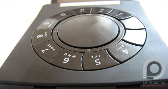

Kinyitás után egyből látható, hogy a formatervezők eldobták az agyukat. A körkörös gombsor egyszer már szerepet kapott egy ismertebb telefonban (Nokia 3650), de itt két okból is kicsit más. Egyrészt a feliratok is koncentrikusan helyezkednek el, másrészt a kör közepén egyetlen, hatalmas navigációs készség található. Ez a tárcsa forgatható: így közlekedhetünk a menüpontok között, másrész négy iránya benyomható, amelyek OK, C, és hívásfogadás, valamint elutasítás gomboknak megfelelő funkciókat látnak el.

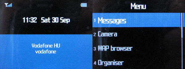

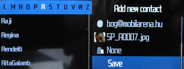

Maga a képernyő technológiailag igen fejlett, hiszen egy horizontális elrendezésű, 240x320 pixel felbontású, 262 ezer színű TFT ablakról van szó. Ez eddig rendben is van, ám azt hiszem, hogy évek óta nem találkoztam ennyire puritán menürendszerrel és ennyire grafikamentes struktúrával. Nincsenek színek: fekete, kék és fehér elemeket használ a szoftver, nincsenek témák, ikonok, csak text. Az egyetlen állítható paraméter a fényerősség. Olvashatóságban verhetetlen, de ennél azért többet vártam.
A menüben való navigálást segítő tekerő teljesen jól működik. Láttunk már ilyet a Samsung i300-ban, illetve hasonlóval próbálkozott a Nokia 7380 is, de egyelőre a Serene vezeti a legjobban megvalósított navigációs szervek versenyét. Könnyen használható, logikus és könnyed.

A névjegyzék 1000 férőhelyes. Minden névhez több telefonszám, egy e-mail cím, egy fénykép és egy csoporttagság tartozhat. Ha csatolunk fotót, akkor láthatjuk, hogy a kijelző képes színek megjelenítésére is. A keresés működik a hagyományos módon is: beütjük a betűt és a lista oda ugrik, de készítettek egy másik módszert is. Ha megtekerjük a görgőt, akkor először a felső sorban ABC sorrendben elhelyezkedő betűk között szánkézhatunk végig, a megfelelőn állva OK megnyomása szükséges, majd a görgő további tekergetésével már az adott kezdőbetűhöz tartozó neveken szágulhatunk végig függőlegesen. Leírni hosszabb, mint megcselekedni.

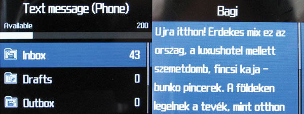

Az üzenetkezelésben már megtalálhatjuk a Samsung nyomait. SMS, MMS és e-mail üzenetek válthatóak, utóbbi beállításai olyanok, mint amilyen mondjuk a D600-ban található. Az egész üzenetírási folyamat nagyon puritán, egy hatalmas üres képernyőn villog a kurzor, csak az látható, hogy épp milyen betűformátumot használunk (kicsi, nagy, T9). A készülék belső memóriájában 200 SMS fér el, a multimédia és az e-mail üzenetek 3-3 megabájtnyi szeparált tárhelyet kaptak.
Ez eddig mind szép és jó, ám a gombsor elrendezéséhez igen nehéz hozzászokni, ha ez egyáltalán lehetséges. Elég erős SMS mennyiséget szoktam produkálni akár napi szinten is, most jellemzően kimerültek irományaim kétszavas kommentárokban, inkább fogtam és felhívtam az illetőt. Szép és egyedi a keres forma, de praktikussági szempontból kettes alá.

A fedlap jobb oldalára száműzött kamera valószínleg csak azért van, hogy elmondható legyen: erre is képes a Serene. A VGA felbontás manapság már ebben a kategóriában is kevés (vetélytársak: Nokia 8800, Samsung P300/310), az optika elhelyezése pedig tragikus. A fedlap ugyebár nem forgatható, tehát igen nehezen oldahtó meg, hogy azt fotózzuk, amit látunk, leginkább trükkös képek elkészítésében jeleskedhetünk azzal, hogy oldalra lő a kamera. A beállítások a sorozatfelvételre, a képminőségre, néhány effektre, a fényerősség állítására és az éjszakai üzemmódra korlátozódnak. Mozgókép rögzítésére nincs lehetőség.

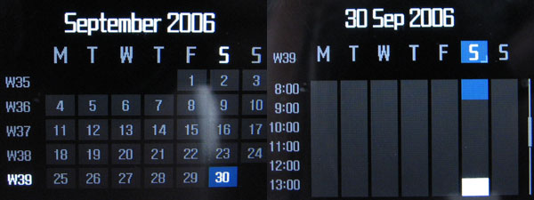

A szervezőfunkciókat a Samsungtól örökölte a Serene. Havi, heti és napi nézetű naptárunk van, évforduló, találkozó, tennivaló és emlékeztető típusú bejegyzésekkel, mindegyikből 100 darabos kapacitással. Az ébresztőóra három időpontot tárolhat. Van világóra, mértékegység-átváltó, 1 órányi felvételre képes diktafon (amely beszélgetés is elérhető) és stopper. Játékok és Java alkalmazások nincsenek, nem is lehetnek. A telefon belső memóriája, ahová elvileg nem csak képek és hangok, hanem bármi kerülhet, 16 megabájtos.
