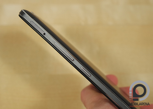

Az oldalakon sok érdekességet nem találunk, viszont mindenhova jutott valami. Alul van a microUSB és a mikrofon, felülre került a 3,5 mm-es jack, illetve az infra (hoppá). Jobbra találjuk a bekapcsolót, a hangerőszabályzót és egy kihúzható tálcát, ide kell a SIM-eket behelyezni. Baloldalt egy újabb kinyitható tálcára bukkanunk, itt van a memóriakártya helye. Ez újabb jó pont, hiszen nincs megosztva az egy SIM foglalattal, így két kártya mellett is elérhető a bővítés.

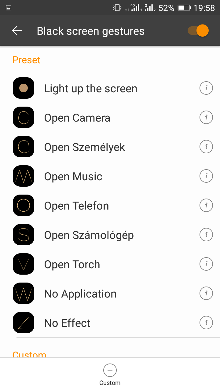

Funkciók terén nincs hiány, ötletes extrákkal egészítették ki az Andoridot. Állítható az alkalmazások értesítési metódusa, szabályozható, hogy a lezárt képernyőn milyen részletes értesítés jelenjen meg. A különféle gesztusok elmaradhatatlanok, a forgatásos némítástól kezdve az okos háttérvilágításon át (nem kapcsol ki, amíg nézzük a kijelzőt) az intelligens válaszig (bejövő hívásnál fülhöz emelve felvesszük azt) vannak dolgok. A készenlétben lévő telefon képernyőjére is rajzolgathatunk, ezzel különféle funkciókat vagy alkalmazásokat elindítva. Nemcsak előre programozott, de saját gesztust is készíthetünk.

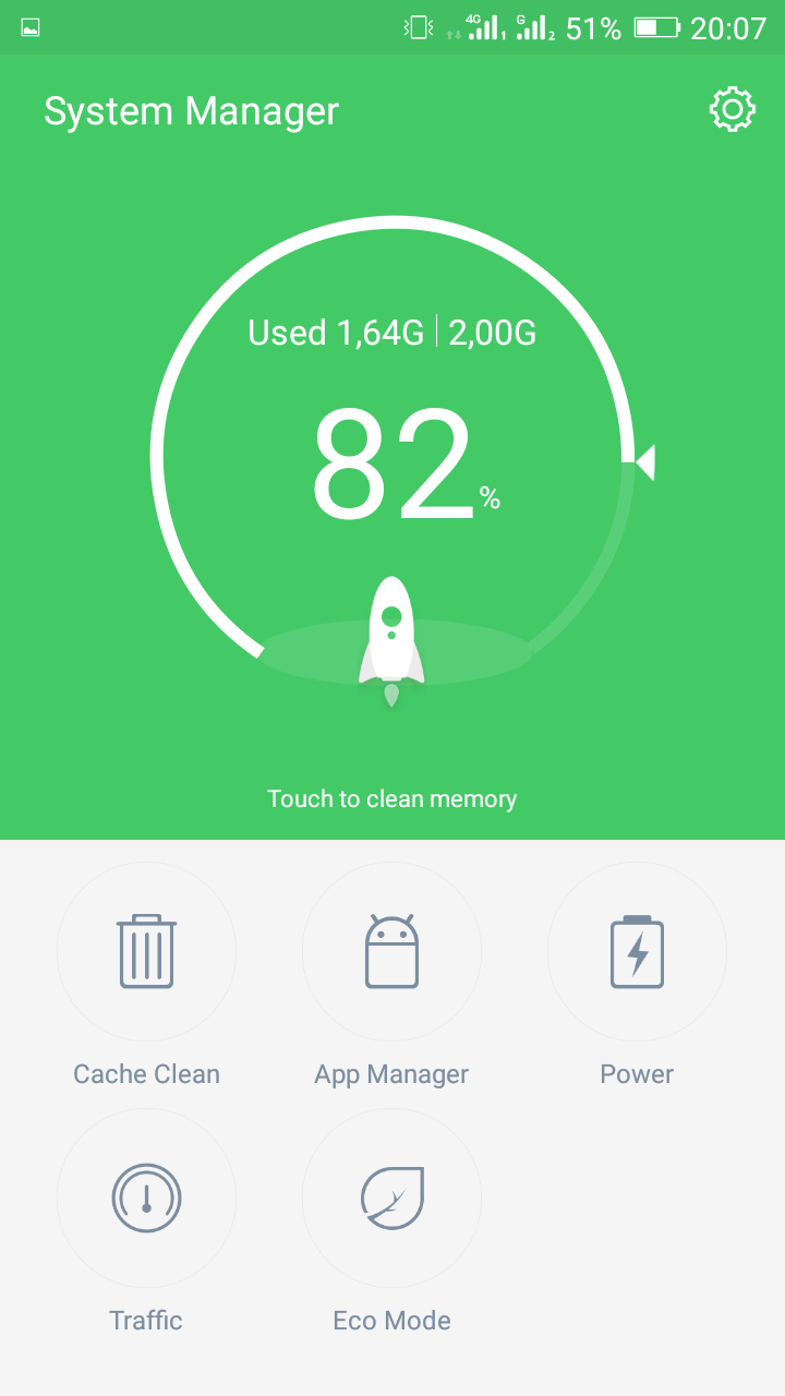

Ugyancsak került néhány plusz alkalmazás is a szoftverbe. Módosítottak az Albumon, így kicsit csinosabb lett a képnézegető. Az Allview Selfcare egyfajta online támogatást nyújt a gyártó készülékeihez. Volt már említve az Antivirus, ehhez a licenckulcs a dobozban van. A Chameleon arra való, hogy a kamera segítségével módosítsunk a rendszer színtémáján. Ráirányítjuk a megjelenő pöttyöket azokra a színekre, amiket használni szeretnénk és beállíthatjuk azt, de egyébként négy gyári téma is rendelkezésre áll. Utóbbiak viszont saját ikonkészletet, hátteret és még néhány apróságot tartalmaznak, sajnos plusz témák nem tölthetők le. Fájljaink rendben tartásához a File Explorert vehetjük igénybe, ezen felül kapunk egy Jegyzetek programot is.

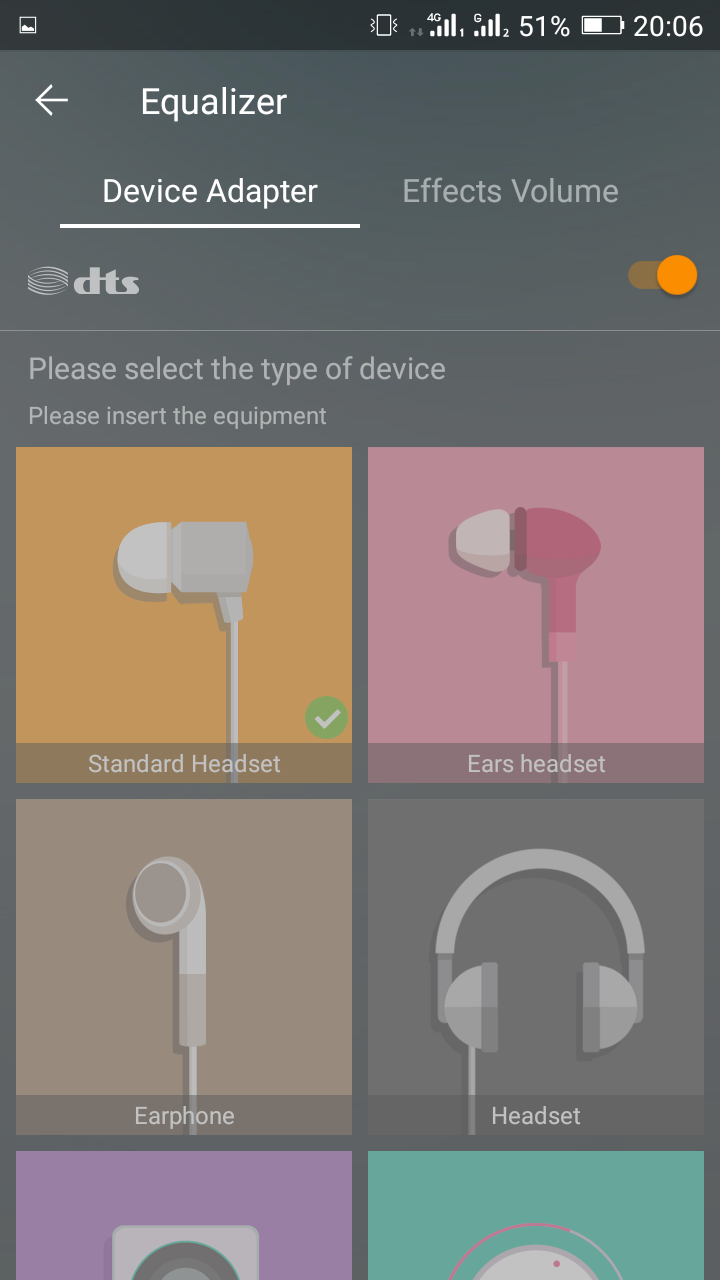

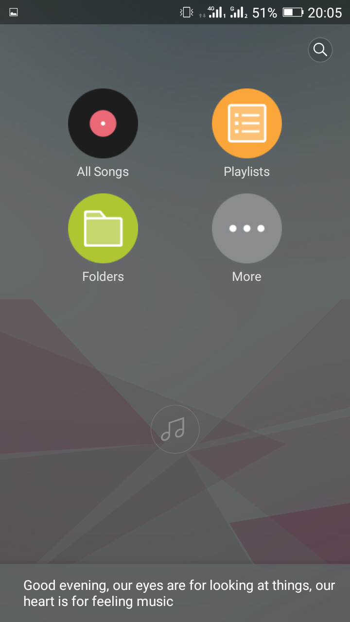

Aki alaposabban megnézte a hátlapot, láthatott rajta egy szerény DTS Sound feliratot. Ezek alapján zenei téren is komolyabb elvárásaink lehetnek és ennek egész jól meg is felel. Teljesen kicserélték a zenelejátszót, ami sokkal jobban néz ki, mint a Google megoldása. De például az első hiba, hogy csak lejátszási listák és mappák szerint lehet válogatni a zenék között, album szerint nem. Ezt kivédhetjük azzal, ha minden albumot külön mappában töltünk fel a telefonra. Azonban még két további baki van a rendszerben. Egy mappát megnyitva nem a tényleges sorrend, hanem ábécé szerint vannak a számok és ilyen sorrendben is játssza le őket. Igazából ezek a problémák szoftveresen mind javíthatók, amit jó lenne meglépni, mert egyébként nagyon rendben van az egész. Az albumkép mellett dalszöveget is megjeleníthetünk, rázással is válthatunk számot, sőt még külön témázhatjuk is a hátteret.
Ám az igazán ütös a hangszínszabályzó. A DTS hangzás külön aktiválható, de ezen belül is vannak előre programozott profilok különféle kimeneti eszközökhöz és ha egyik sem jó, akkor lehet egyénileg is tekergetni a Dolby potmétereket. Ám ez még nem minden, mert van külön klasszikus ekvalizer is, szintén előre beállított és teljesen egyénileg szabályozható profilokkal. Ezeket keverni is lehet, úgyhogy nem sokan lesznek, akiknek ennyi lehetőség sem elég. Külön szerencse, hogy a gyári füles is kellemes darab. Igaz, hogy nem adnak hozzá többféle méretű szilikonpárnát, de alapvetően kényelmes és leginkább jól szól. Néha kicsit túl jól is, a mélyeket szereti kihangsúlyozni, de az ilyesmit finomhangolással el lehet tüntetni. Mindezek mellett nem hagyták ki az FM rádiót sem, ez szokványos, van RDS, működik és ennyi.
