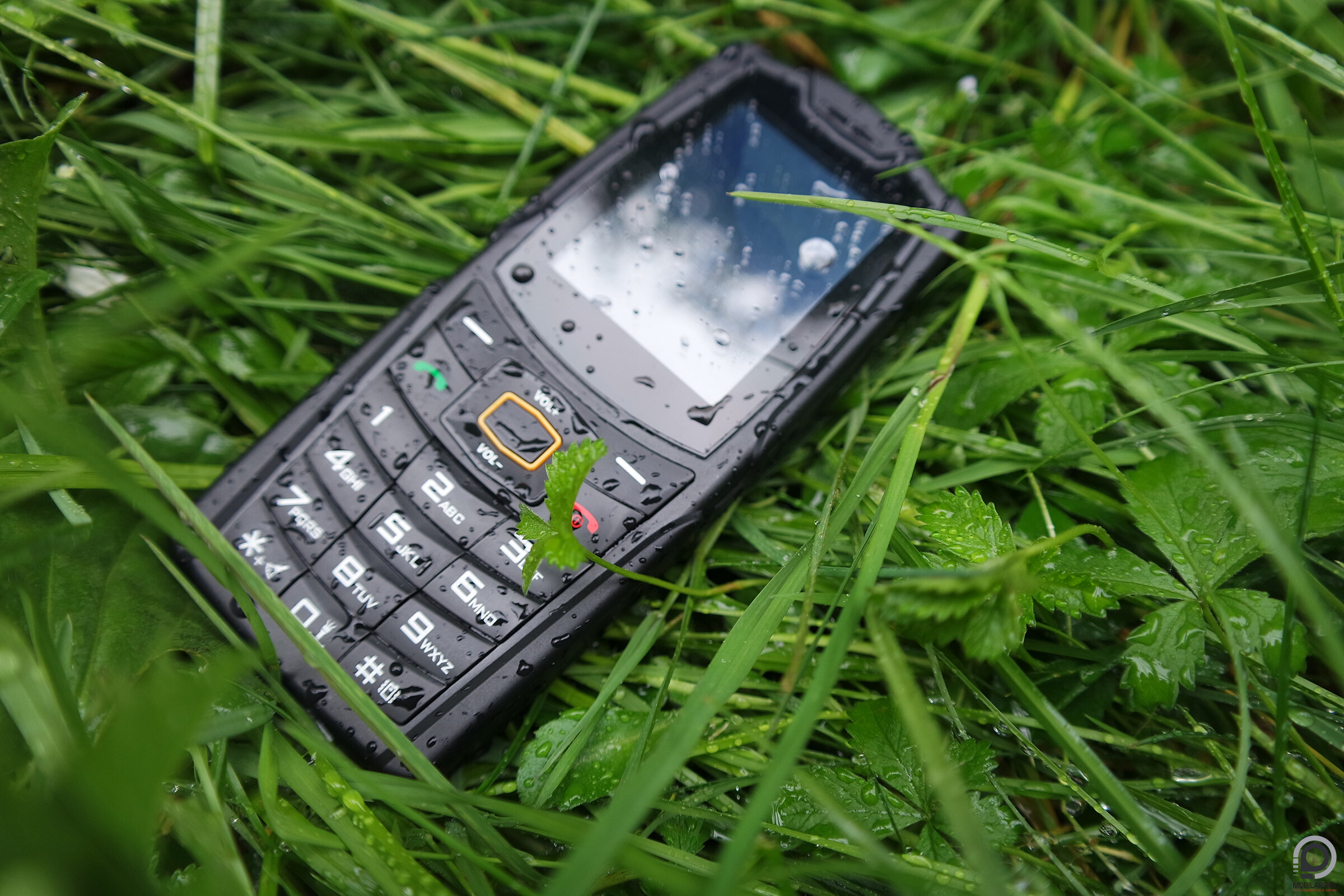

Mindezek mellett az M7 egy strapatelefon, kapott IP68-as minősítést, meg mindenféle MIL-STD 810H teszten átment, illetve tud néhány extrát felvonultatni, mint amilyen a buflák nagy hangszóró hátul, vagy az elemlámpa a készülék felső élén. De a legnagyobb kérdés nyilván az volt, hogy ez a felokosítás mennyire sikerült jól, mennyire nyújt többet az AGM M7, mint egy klasszikus, buta, de strapabíró konkurens.
Doboz, külső
Sárga csomagolásban jön a cucc, de hogy mi van benne, az régiónként eltérő. Vannak olyan országok, ahol még egy JBL headset is van a pakkban, nálunk ez nincs, de a telefonon és a töltőn felül adott egy bölcső is, amibe bele lehet állítani a mobilt, mert a készülék alján egy kétpines csatlakozón keresztül is fel tud venni áramot. Ez praktikus akkor, amikor tipikus munkatelefonként tekintünk rá és mondjuk a raktárban mindig ott találja meg az ügyeletes munkatárs, ahová az előző kollega a műszak végén lerakta.
Maga a készülék első blikkre nem tér el egy hagyományos strapamobiltól. Jó vaskos, a hangszóró nélkül is majdnem 2 centiméter, de ha azt is hozzámérjük, akkor a vonalzó már 24 millimétert mutat. 195 grammot nyom a mérlegen, tehát egy nagyobbacska okostelefon tömegével vetekszik, ám a kialakítás miatt ez egy jól megmarkolható, nem csúszós célszerszám, nyilván van nyakbaakasztónak is hurok. Az összes csatlakozó gumiajtóval van védve, ami nem akkora szó, mert összesen egy van: alul a Type-C port, sajnos a 3,5 mm-es jack dugasz lemaradt, a SIM-eket pedig az akkumulátor alá fogjuk tudni betenni. Igen, a hátlapot le lehet szedni, alatta van még egy borítás, ami a vízállóságért felel, utána érünk el a telephez, ha kiemeljük, akkor két nanoSIM és még egy microSD is betolható.
