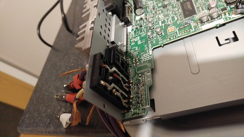

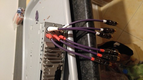

válasz krisi08 #63167 üzenetére
Ha már forrasztottál, akkor ezt így meg lehet csinálni (ez az én 5900-am, mert az Octavia-ban sem fér el):
Ez az rca pozitívok hátulja:
Nagyon jól forrasztható!
A pozitívokat belül könnyen hozzá lehet forrasztani:A testek közösítve vannak benne, én az rca aljzat külső részhez forrasztottam:
Kb. 30 perces munka. A KHS-321-ről, ha lehúzod a külső köpenyt és szigetelést, gyönyörűen befér az rca aljzaton.
Szóval, ha érzel magadban annyi affinitást, ne vidd sehova, csak óvatosan csináld meg.
