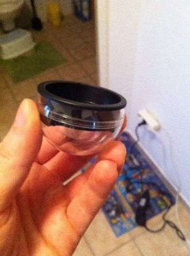

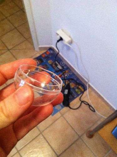

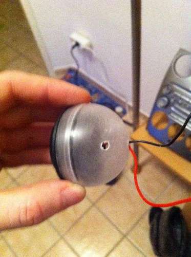

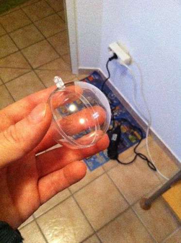

Festes: 2 reteg alapozo + 1 reteg szin (eloben fasza ilyen selymes hatasu lett
) Amugy sima spray, asszem Nigrin marka.
Beleles: vegul nem raktam bele semmit, nem kivanatos rezgest pedig nem hallok, ugyhogy egyenlore igy marad, aztan majd megltajuk... (A karima belso resze korbe lett nyomva melegragasztoval, az ad egy kis plusz merevseget a szelenek es beleszorul a hangszoro is)
Rogzites: a csavar feje belulrol melegragasztoval a gombhoz ragasztva, a tukorharomszoget kifurtam es siman anyaval rahuztam. lehet kap egy gumitomitest meg melegragasztot, ha netan elmozdulna, de eddig beton.(#24108) zolikaDB
Dehogynem, gyari rendszerrel(radio only) futottam 1,5 honapig -
footy
Osynho #24097 üzenetére
En sem high end-et epitek
Ugy vagyok vele, hogy eddig 1 euro 60 centben van a projekt, szoval ha nem jon be, akkor nem bukok nagyot
Gondolkozom meg azon, hogy gyantaval kiontom a teret mogotte, hogy ne tudjon rezegni, vagy vattaval jol megtomom.
(#24094) Peti66
Ez a mod adta nekem is az ihletet. Az a baj, hogy en a vilagban nem talaltam olyan alaku PVC vegelzarot.
Szerintem az US szabvany lehet. Az ureges anyat majd a masodik verzioban bevetem -
