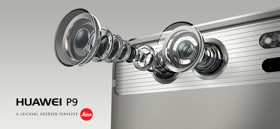

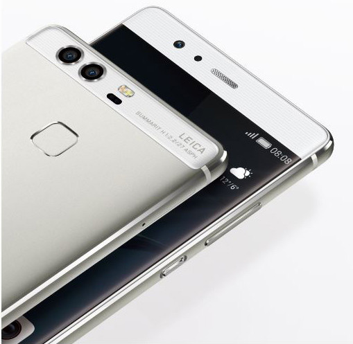

Ezt az eltérő blendeméretű technológiát azonban időközben felváltotta egy másik megoldás, ami a Huawei P9-ben mutatkozott be (és a P9 Plusban, illetve a Honor 8-ban is megtalálható) és más megközelítést használ arra, hogy mire is jó két kamerát rakni a hátlapra. Az újítás lényege, hogy két ugyanolyan szenzor van a kamerák mögött, de az egyik színes, a másik monokróm, azaz fekete-fehér képeket rögzít. Nyilván felmerül a kérdés, hogy ennek mi az értelme, ehhez egy nagyon picit ismerni kell, hogy egyébként hogyan keletkezik egy digitális kép. Egy szenzor alapvetően csak az egyes képpontokra jutó fény erősségét képes mérni (tehát alapvetően fekete-fehérben dolgozik), a fotók attól lesznek színesek, hogy a szenzorra rá kell rakni egy RGB szűrőt. Ez leegyszerűsítve azt jelenti, hogy a pixelek harmada felett piros, másik harmada felett zöld, a maradék felett pedig kék filter lesz, egy algoritmus pedig a környező színes szűrők információ alapján határozza meg az adott képpont színét, magyarán nem tud igazán pontos lenni.
