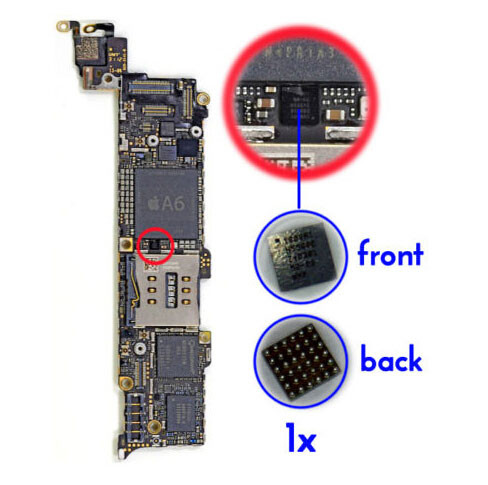

Az iPhone 5 töltő IC-je közvetlenül a processzor mellett van, ezért is nagyon kockázatos a cseréje. A töltő IC-t lehet cserélni - a PM IC-vel ellentétben - de nem 100%-os javítási sikerességgel. Statisztikáink szerint a töltő integrált áramkör csere kb. 70%-ban megoldja a problémát, a fennmaradó részben az iPhone 5 a csere után sem működik, ebben az esetben az egyetlen megoldás az alaplap csere. Mielőtt töltő IC-re kerülne a sor a 30%-os hibahatárral érdemes mindenkinek tisztában lennie, ugyanakkor a tulajdonosnak érdemes mérlegelnie azt is, hogy ha nem próbáljuk meg a cserét, akkor a telefonja működésképtelen marad, és maximum az alkatrészeket tudja értékesíteni belőle, használni nem tudja.

Az iPhone 5 szétszedése és az alaplap kiszerelése után a töltő IC-t speciális eljárással — ami nem melegíti fel az IC közvetlen környezetében elhelyezkedő nyomtatott áramköröket (NYÁK) és a processzort (CPU) —  leszedjük a panelről. Ezek után az alaplapot „fémtisztára” takarítjuk és előkészítjük a cserealkatrész befogadásra. A következő lépésben speciális forrasztó állomás segítségével felhelyezzük az új töltő IC-t.
