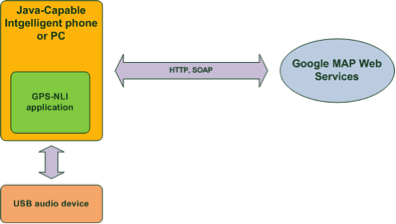

A prototípus rendszer architektúrája a következő ábrán látható:
1. ábra: NLI prototípus architektúra
Az prototípus NLI alkalmazás egy Java-kompatibilis hardveren fut. Az alkalmazás egy HID input eszközről fogadja a bemenetet, ami alapértelmezetten természetes nyelvű szöveg, de lehet ezen felül még akár hang is, ha a megfelelő hang-szöveg átalakító már létezik.
Az alkalmazás természetes nyelvű szöveges inputot képes fogadni a navigáció témakörben, és a bemenetet elemezve választ ad, ami lehet egy normál szöveg, egy térkép vagy akár egy útvonal.
Navigációs adatbázisként a Google MAP szolgáltatásait vesszük igénybe, az alkalmazásnak tehát a bementet a megfelelő Google MAP szolgáltatás-hívásokra kell alakítania és az XML válaszból pedig a megfelő formázások, átalakítások során kell az eredményt összeállítania.

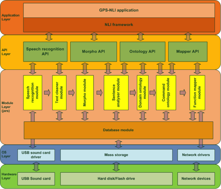

A szöveges input elemzése egy meglehetősen bonyolult és összetett folyamat, mely alfolyamatok, almodulok láncolataként kezelve oldaható meg hatékonyan. Az NLI keretrendszer logikai architektúrája a következő ábrán látható:
2. Ábra: Logikai architektúra
Az ábrán látható, hogy az NLI rendszer a következő almodulokra bontható:
  • bemeneti eszközhöz kapcsolódó modulok
    • beszédfelismerő modul ( hang bemenet esetén)
    • szövegtisztító, átalakító modul
  • morfológiai modul
  • fogalmak feldolgozásához kapcsolódó modulok
    • mondatelemző modul
    • domain ontológiai modul
  • a parancsfeldolgozás moduljai
    • parancsontológiai modul
    • funkció mapper modul.
A modulok nyelvfüggőség tekintetében két részre oszthatók:
  • nyelvfüggő modulok: HID modulok és a morfológiai modul
  • nyelvfüggetlen v. kvázi-nyelvfüggetlen modulok: ontológiai modulok (domain, parancs).
