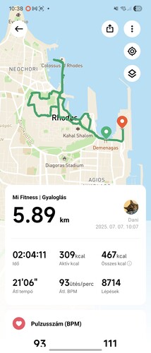

Android telefonnál a beállítási folyamat részeként még el kellett végeznem azt, hogy a Mi Fitness számára engedélyeztem a folyamatos háttérben történő futást. Ez azért fontos, mert a Smart Band 10 nem rendelkezik beépített műholdas vevővel, így ha mondjuk sétát, futást, túrázást rögzítünk vele, akkor a telefon GNSS rendszerét fogja használni az útvonal rögzítésére. Ezt viszont nem éri el akkor, ha nincs megnyitva a Mi Fitness. Ezen kívül különbség még az, hogy Android telefonhoz csatlakoztatva a Smart Band 10-en keresztül képesek vagyunk üzenetreakciót is küldeni, például el tudunk utasítani egy bejövő hívást, egyúttal küldeni egy Visszahívlak! üzenetet. Beállíthatók egyedi reakcióüzenetek is a Mi Fitness alkalmazásban. Android rendszeren azt is be tudjuk állítani egyesével, hogy mely telefonos program értesítését tükrözze a Smart Band 10 csuklónkon.

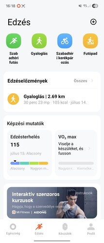

Alapvetően a Smart Band Pro modelleket szánja a Xiaomi edzésekhez, azokban van például GNSS is, a tavalyi Band 9 Pro pedig annyiba kerül, mint az új 10-es sorozat tagjai. Ennek ellenére a Smart Band 10-ben is megtalálható 150 sportmód, újdonság a virtuális futóedző, ami rezgéssel jelzi a tempóváltásokat, no meg a frissített giroszkóppal pontosabb lett a lépésszámok, úszás során megtett hosszok mérése is. Ezenfelül újdonság az is, hogy a szívritmusra vonatkozó adatokat Bluetooth-on keresztül ki tudja küldeni a Smart Band 10 más programba, edzőtermi gépre.

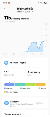

Egy Apple Watch Series 7-et referenciaként használva több napon keresztül viseltem a Smart Band 10-et, összehasonlítva úszás, futás, sétálás, evezőgépezés, ugrókötelezés, átlagos napi lépés- és kalóriaszám, valamint alvás terén tett méréseiket. Két külön telefonra voltak mindeközben csatlakoztatva, hogy véletlenül se keveredjenek össze az adatok mondjuk az Apple Egészségből, ahova be tud szinkronizálni a Mi Fitness is. A Smart Band 10 által hozott eredmények elfogadhatók voltak pontosságukat illetően az SpO2-szintet leszámítva. A pulzusszámok terén 1-2 BPM eltérést tudtam leolvasni, lépésszámok terén minimum hat-hétezres nagyságrendben volt 20-30 lépésnyi különbség, a medencés úszásnál a megtett hosszok száma tökéletesen egyezett, bár az úszásnemek felismerése nem megy a Smart Band 10-nek, egyedül a mellúszásé. Ugrókötelezésnél is hajlamos volt elszámolnia magát, szériánként 10 ugrással simán alá tudott lőni. A véroxigén-szint mérése viszont kaotikus, az eredmények jelentős eltéréseket mutattak az eszközök között, akár 6-7%-ot is.
A Smart Band 10 az elégetett kalóriák, mozgással töltött percek számában úgy tűnt, hogy ugyanazt számolja, mint a másik karomon viselt óra. Nem vette fel fals lépésként a gépelést és a fogmosást sem a Smart Band 10. Az automata mozgásfelismerés sétálásnál tökéletesen működött, nagyjából 500 méter megtétele után a karkötő felajánlotta, hogy edzésként rögzítsem a tevékenységet. A Stressz mérésére szolgáló menüvel nem vagyok megelégedve, nyaralásom során is folyamatosan enyhe stresszt jelzett az eszköz, kivéve akkor, amikor aludtam. Holott nem éreztem egyáltalán stresszesnek magamat.
