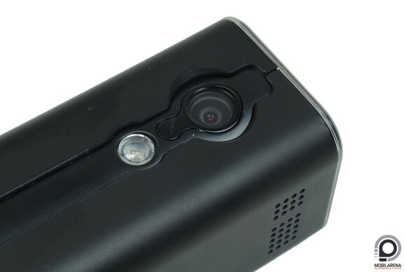

A hasáb alakú Shelly Eye frontoldalán ott a 110 fokos látószögű kamera, ami amúgy 1 megapixeles felbontású, ezzel már képes 1280 x 720 pixeles videót rögzíteni. Alatt van az infravörös lámpa, hogy rossz fényviszonyok esetén is láthassunk valamit, legalul pedig a fényérzékelő félgömbje látszik. A kamerát a hasáb tetején levő gombbal lehet kapcsolni ki-be, hátul pedig a SIM, a microSD és a microUSB helye található meg. Oldalt még lesz egy kis mikrofon, plusz hangszóró, a távolból ugyanis tudunk beszélni a kis kütyün keresztül, illetve van egy alert funkció, ami éktelen szirénázást idéz elő.

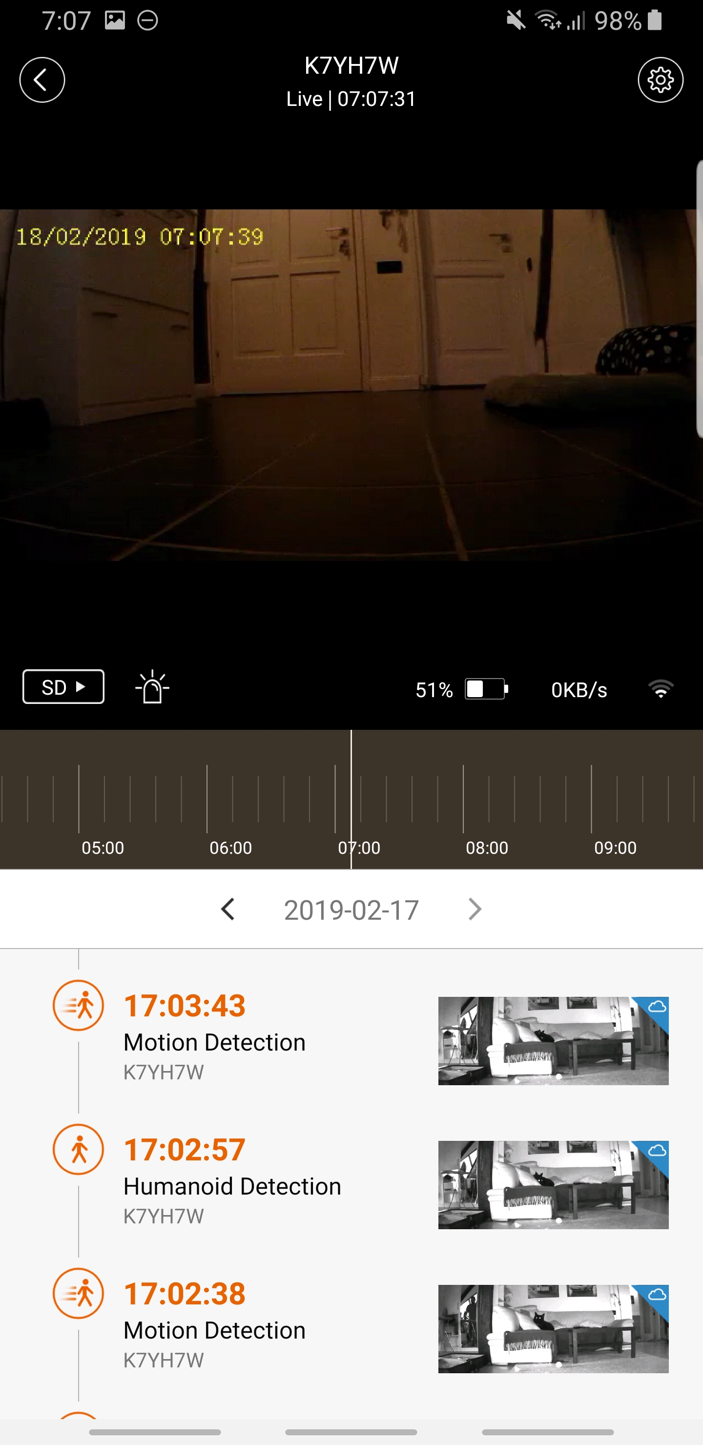

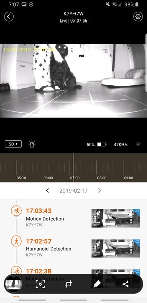

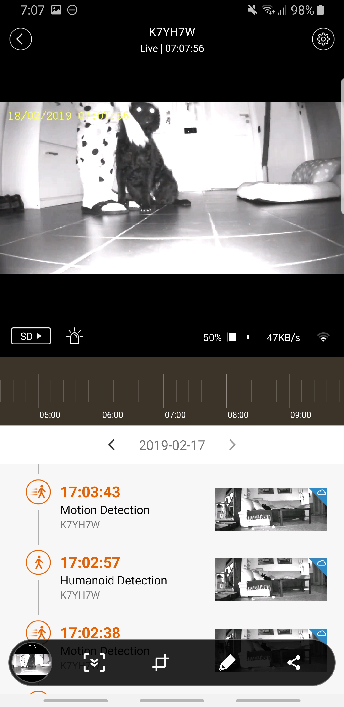

És innentől a dolog működik. A Shelly Eye szoftvere elég triviális, ha megnyitjuk és már túlestünk a telepítésen, akkor azonnal látjuk, hogy mit lát a kamera, a felületen rögtön van egy sereg gombunk, tudunk képernyőmentést csinálni, bekapcsolhatjuk a szirénát, a hangszórót és mikrofont, illetve felülbírálhatjuk, hogy az automatika használja-e az infravörös fényt. Ha van microSD a cuccban, akkor kézzel is indíthatunk felvételt, ha nincs, akkor a felhőben levő, fiókunkhoz kapcsolódó tárhelyre tudunk 15 másodpercet menteni.

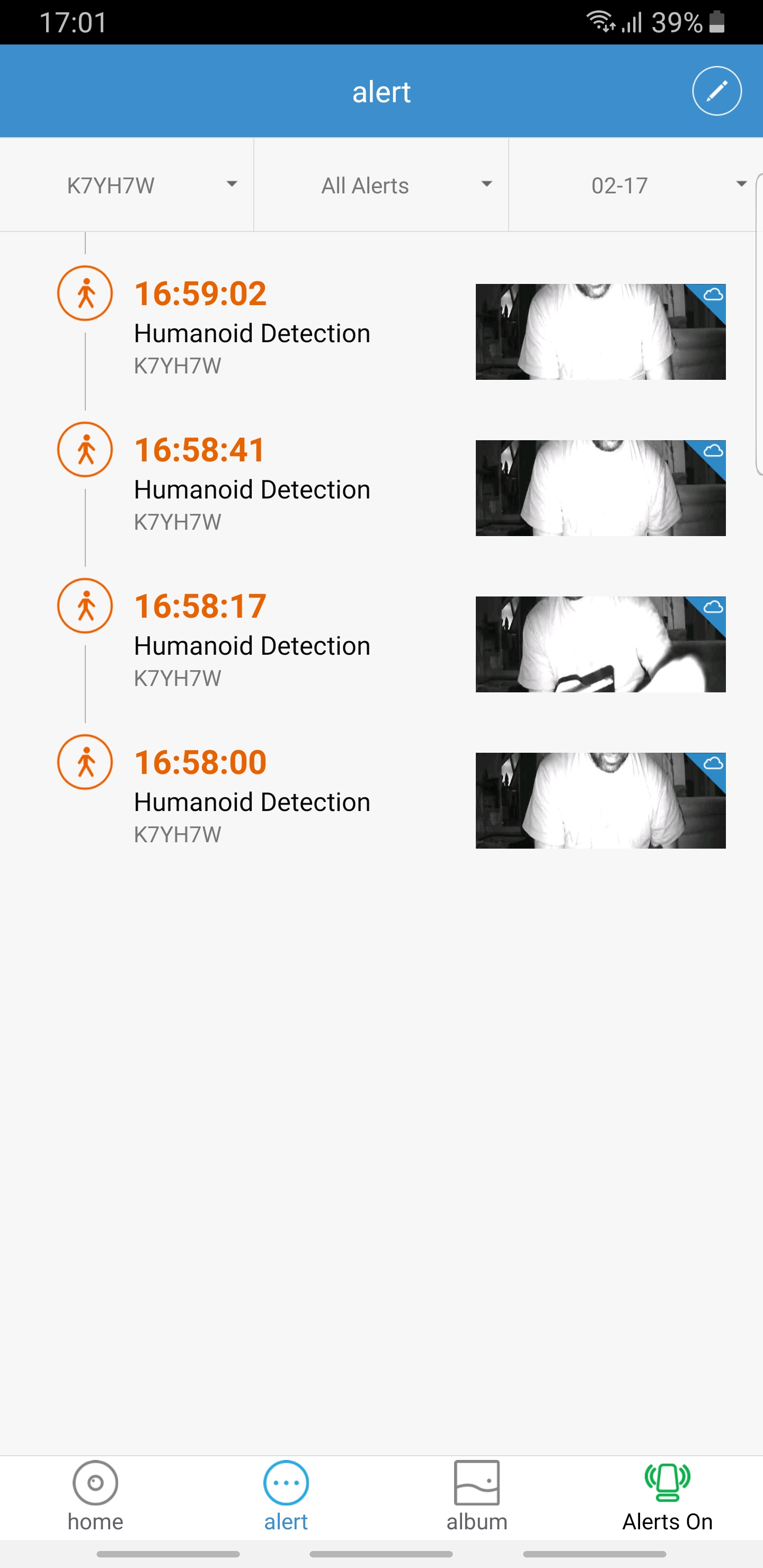

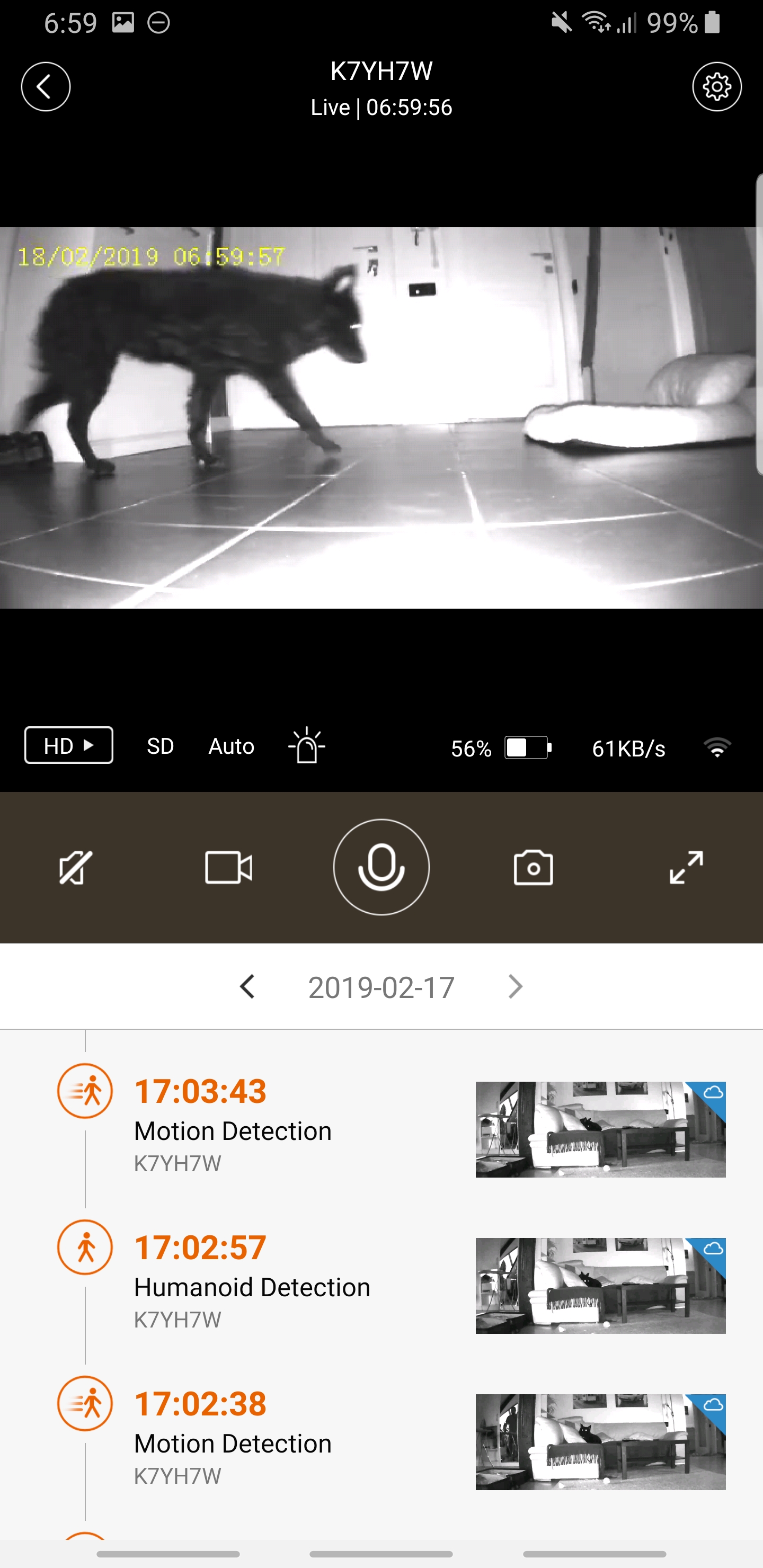

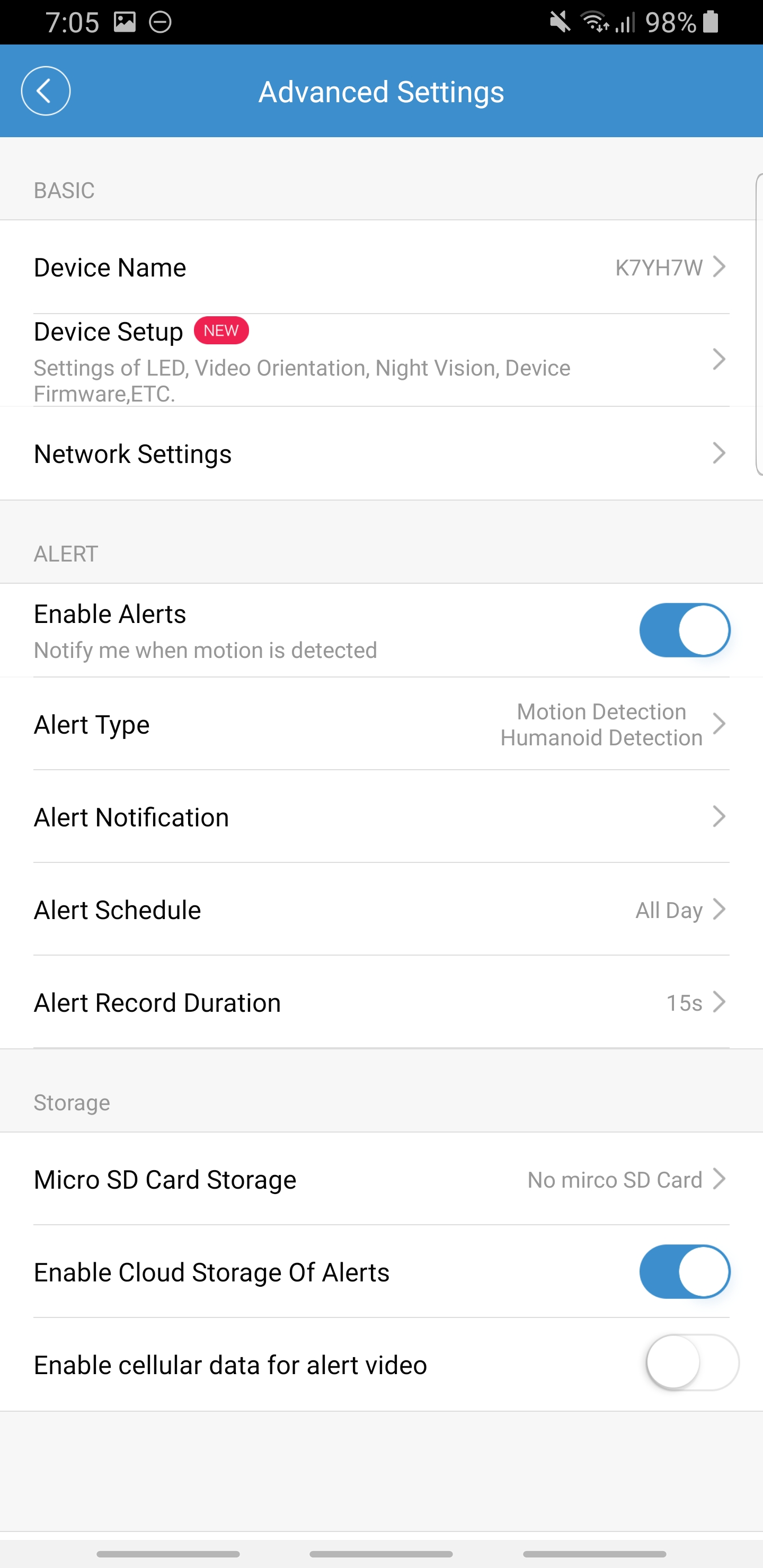

A tényleges biztonsági funkció azonban nyilván egy fokkal összetettebb, hiszen nekünk az a fontos, hogy akkor legyen felvételünk, ha van is értelme a dolognak, ehhez pedig alapvetően két szenzort tudunk használni. A mozgásérzékelő tök triviális, ha valamit észlel, akkor felvételre kapcsol (és igény esetén értesít), ha pedig már így tett, akkor azt is elvileg felismeri, hogy van-e ember a képen. Ez egyébként tényleg működik, ha én másztam be a képbe, akkor rögtön kaptam értesítést, ha Csutka kutya kolbászolt arra, akkor csak a mozgásról notifikált. A másik érzékelő a mikrofon, ha kérjük, akkor zajra is bekapcsol a cucc, függetlenül attól, hogy lát-e valamit a képen, vagy sem. Kapunk ezeken kívül értesítést arról, ha leszakadt a hálózatról a termék, valamint arról is, ha megszűnt a tápellátás. Ezeket mind lehet külön-külön kapcsolgatni.

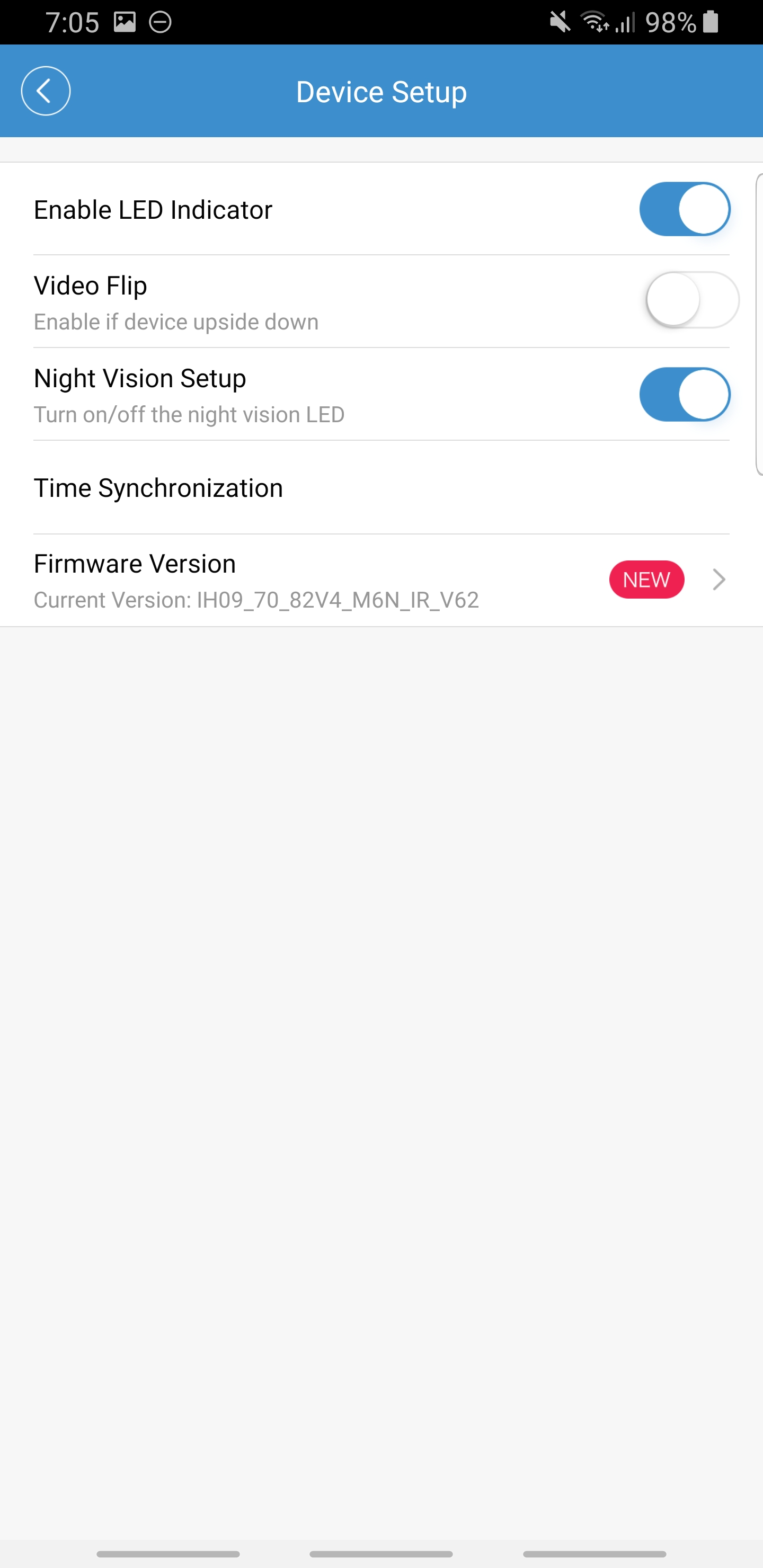

Ugyanakkor viszont a termék egyáltalán nem marad észrevétlen. Egyrészt amikor bekapcsol, akkor valami relé kattog benne, ami abszolút hallható, másrészt a tetején kéken kezd világítani a LED, ezzel jelezve, hogy épp zajlik felvétel, illetőleg valaki telefonról pont azt figyeli, hogy mi van a környezetben. Ezt viszont ki lehet kapcsolni az alkalmazás segítségével. A másik tapasztalatunk az akkumulátorral kapcsolatos, éjszakára letettem a kutya mellé a motyót, reggelre 40% eltűnt a telepből, nyilván azért, mert az eb néha feltámadt, elment inni, mászkált, poloskát vadászott (ebből végtelen mennyiséget tudunk felmutatni), ilyenkor pedig a mozgás miatt magához tért a berendezés, használta az infravörös fényt és rögzített ezt-azt.
