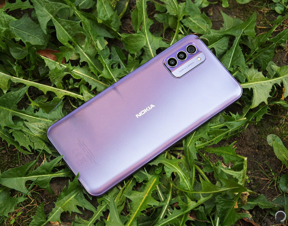

A képen látható Nokia G42 nem új készülék. Már nem úgy, hogy a használtpiacról esett be tesztre, noha előfordul, hogy egy vizsgálatra küldött terméket az előző publikáció keze nyomával kapunk meg. Most nem erről volt szó: Bog fogta a fenntarthatóság köré épített, vadi új G42-t, és úgy tett, mintha véletlenül betörte volna a kijelzőjét (szökőévente azért előfordul ez velünk), majd megragadta az iFixit hivatalos javítókészletét, és amatőr módon, előképzettség vagy rutin nélkül a MA!gazin adásában egy óra alatt kicserélte. Ahogy pedig a termékfotók bizonyítják, pontosabban nem bizonyítják, és én se vettem észre a nyomát: a telefon házi javítása külsérelmi nyomok nélkül összejött, és pont ebbe az irányba próbálja az Európai Unió terelni a mobilgyártókat.
A tervezet szerint 2025 júniusától kezdődően a gyártóknak hét évig kell cserealkatrészt és öt évig szoftverfrissítést biztosítani, a mobiloknak továbbá ki kell bírniuk 45 esést a kritikus funkciók sérülése nélkül és az akkukapacitás 80%-a elérhető kell legyen 800 teljes töltés után. Mivel a középkategóriától felfele általában a hardver elég erős a sokéves használatra és az adatkommunikáció is kellően naprakész, hogy első vagy második tulajdonban tényleg hosszú ideig működőképes maradjon egy telefon, abszolút egyetértünk az EU törekvéseivel az e-szemét csökkentésére.

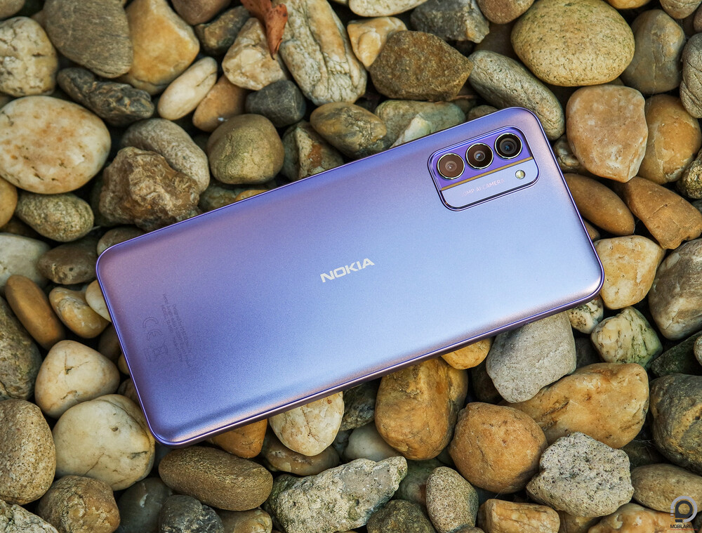

A Nokia G42 esetében konkrétan a kijelző, a töltőport, a 65%-ban újrahasznosított műanyag hátlap és az akkumulátor cserélhető az iFixit leírását követve és a pakkjait megrendelve, bár tegyük hozzá, hogy azért a szokásosnál sokkal könnyebb nem lett a házi barkács, rengeteg apró kábel, csavar és csatlakozó van a házban szétszórva, a belső dizájn lehetett volna kettővel tisztább. Úgyhogy odafigyelés, türelem és kézügyesség kell az alkatrészcseréhez, kiváltképp a kijelzőt újra váltva, ezt viszont Bog elsőre hibátlanul abszolválta, előrevetítve, hogy bárki másnak is összejöhet.
A csereakku ára javítókészlettel együtt 30 euró, ugyanennyibe kerül az új hátlap, a töltőport 25 euróba, a kijelző pedig 55-be, plusz 12 euró szállítás és saját munkabefektetésünk – ugye itt spóroljuk meg a szerviz tetemes munkadíját. Ezek baráti árak és az iFixit Magyarországra is szállít, a G42 IP52-es por- és cseppálló konstrukciója pedig kellően színvonalas, hogy bírja a használatot az évtized végéig. Elismerésünk tehát a HMD Globalnak: tényleg komolyan veszik a fenntarthatóságot. Az is igaz viszont, hogy ha ez a telefon IP68-as védelmet kap sokkal több ragasztással, biztosan bonyolultabb a javítás és utána a vízállóság újra biztosítása, tehát a házi szerelhetőség tartogat kérdőjeleket a jövőre nézve.

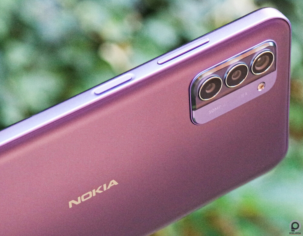

Ott pedig ugye a gyorstöltő is megvan, amit a HMD környezettudatosságra hivatkozva éppúgy kispórolt az újrahasznosított pakkból, mint a tokot vagy a védőfóliát, de G42-t is vékony plasztik lap fedi hátul, amit könnyű benyomni az 5000 mAh-s, 20 watton tölthető telep irányába. Mondjuk galibát ez nem okoz és az illesztések a keret, illetve a Gorilla Glass 3 védőüveg oldaláról kiválóak. A sztereó hangszóró kimaradt, cserébe megvan a jack kimenet és a microSD foglalat a hibrid dual nanoSIM tálcán, ahhoz pedig a piszka. Fürgén operál az ujjlenyomat-olvasó jobbra, a bekapcsolóba építve, felette viszont éppoly messze kerültek a hangerőgombok a hüvelykujjtól, mint a méretes panel felső harmada, így kötelező a fogásváltás.
165 x 75,8 x 8,6 milliméteren és 193,8 grammon a G42 tepsiméretű jószág, akárcsak a hasonlóan fenntartható G22, és félő, hogy ha eddig is kezdtek kimenni az apróbb telefonok a divatból, a könnyű javíthatóság és a kötelezően szívósabb ház még nagyobb átlagméretet szül a mobilpiacon. Felfoghatatlan trend a csúszós hátlap is, amibe a Nokia páros lábbal ugrott, ugyanakkor az enyhén fényvisszaverő, matt kivitel irtó jól néz ki erről az oldalról. Az 50 megapixeles főkamera adat előnyös, a 2-2 megapixeles makró és mélységérzékelő kevésbé, vegyes tehát az összkép külsőleg, és az olvasónak kell eldöntenie, hogy vásárláskor a fenntarthatóság és a könnyű javíthatóság a fontosabb, vagy a kövér csomagtartalom és a fejlettebb, keretmenetesebb kijelző.
