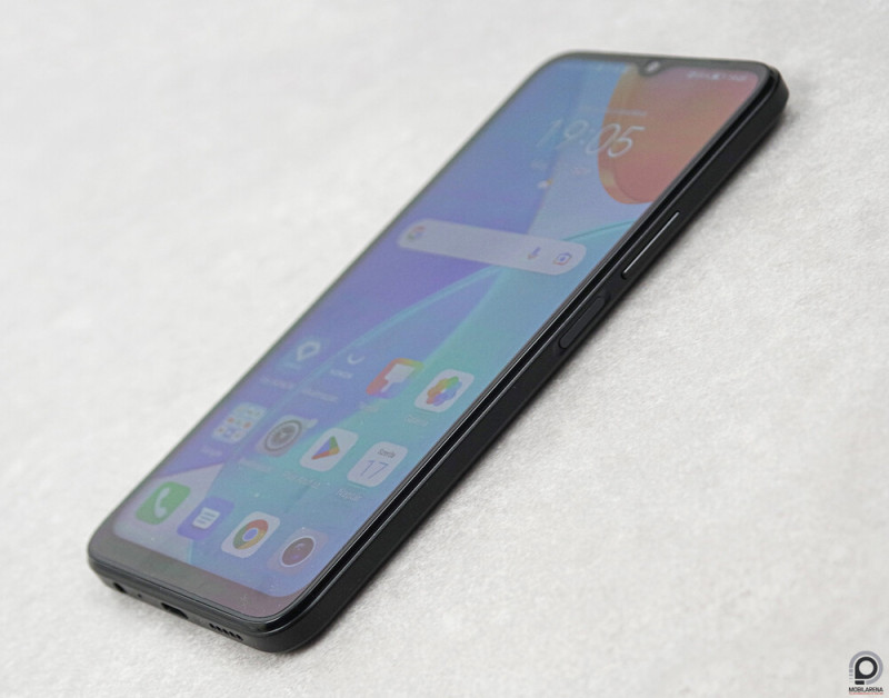

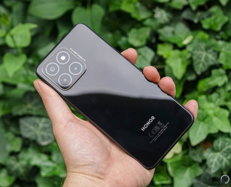

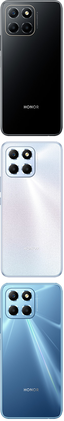

A plasztikból készült, de profin egyberakott X6 márpedig a középkategóriában is elmenne az üvegre megtévesztésig hasonlító, fényes és lapos hátlapi kivitelével, ami a szokásosnál egy picit jobban tapad, csapott oldaléleivel pedig a fogásbiztonság is előnyös. Az 50 megapixeles főkamera kipipálva, a két 2 megapixeles segédnél többet pedig ne várjunk ennyiért, ahogy a kameracseppes előlap vastagabb alsó kávájával is együtt lehet élni – a telefon tehát korrekt alapokra építkezik.

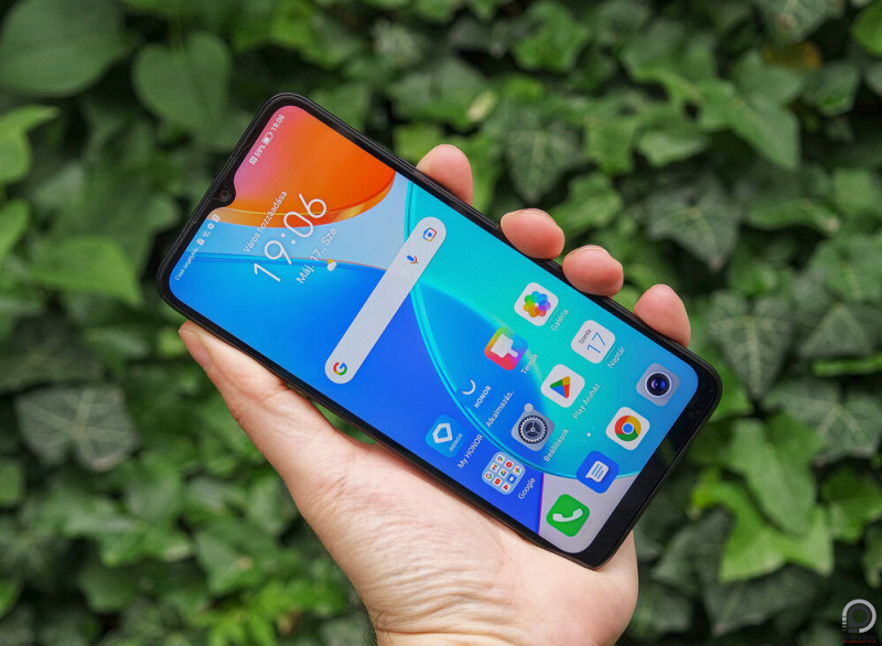

Más kérdés, hogy 6,5”-es (szemre IPS) LCD panelt közrefogva ez a mobil sem kompakt ajánlat éppen azoknak, akiknek másodlagos dolog az okostelefónia, és logikusan kisebb készüléket cipelnének: 163,66 x 75,13 x 8,68 milliméteren és 194 grammon elképesztően terebélyes, kötelező kétkezes használattal. De legalább a billentyűk jó helyen vannak jobbra, így az ujjlenyomatos bejelentkezés is gyorsan megvan a bekapcsolót megérintve.

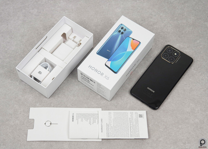

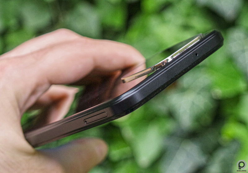

Az X6 régiségkereskedőkkel üzletelve ráadásul olyan dolgokat is kipipál, mint a jack kimenet az USB-C port mellett vagy a microSD foglalat a hibrid nanoSIM tálcán, de még a fólia is rajta van az előlapon, a 10 wattos adapter és a kábel pedig odafért a SIM-tű és a leírások mellé a dobozba, habár a tok már nem. Ha hozzáveszem az 5 megapixeles kameracsepptől és a beszédhangszórótól jobbra elhelyezett fénymérőt és közelségérzékelőt, akkor még xiaomis hibákba sem lehet belefutni, bár az értesítő LED-nek igazán biztosíthattak volna helyet, ha már nincs mindig aktív kijelző.

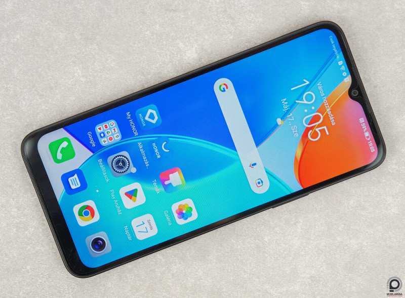

Fogalmazzunk úgy: láttam már ennél a 720 x 1600 pixeles panelnél sokkal jobbat és rosszabbat. Messze nem tűéles a kép, csökkennek a kontrasztok oldalról rápillantva és kevés közvetlen napsütésben a fényerő. Mégis elég árnyékban, kellemesen elsötétedik éjszaka, korrekt a színek telítettsége kalibrációs opciókkal és olvasómóddal, plusz remek a kontrasztarány. Az átlagos érintésérzékenység gyors gépelésnél el tud fogyni egy-egy karaktert félreérzékelve, máskülönben rendben van a pontosság a gesztusvezérlést beleértve, némi késedelemmel hardverek okokból.

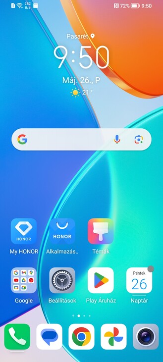

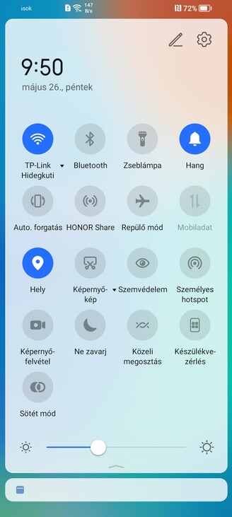

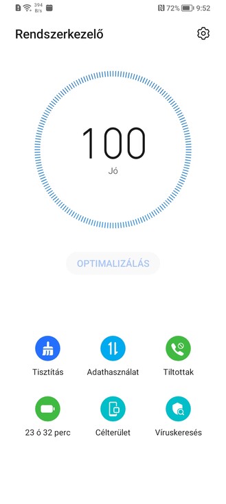

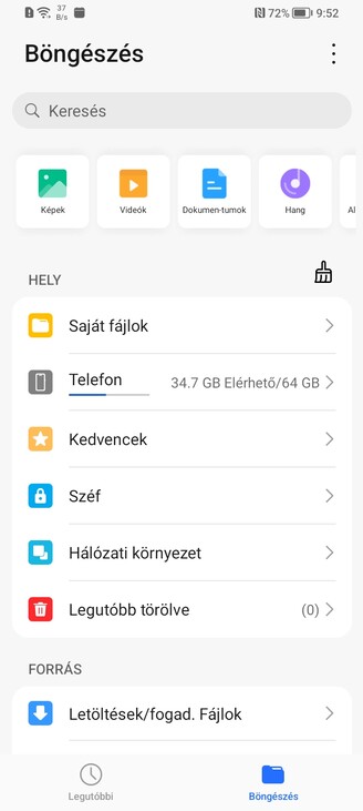

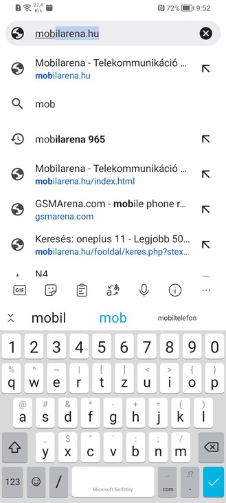

A hardver arra elég, hogy a Honor X6 lájtos Go helyett teljes értékű Androidot futtasson, viszont a 12-es főverzióra aligha lehet büszke, és valószínűleg soha nem lép innen előre. A Magic UI 6.1 felület mindenesetre jól felszerelt, temérdek testreszabási opciót kínál, kevés a felesleg a 64 GB-os tárolón és nem telepszik rá túlságosan a rendszer a 4 GB RAM-ra. A márciusi biztonsági hibajavítás azt jelenti, hogy néha jönnek frissítések, persze mi belépőszinten is kötelezővé tennénk az ötéves, főverziókat magába foglaló terméktámogatást, hogy ne kelljen egy telefont idővel pusztán szoftveres hátrány miatt újrahasznosítóba helyezni.

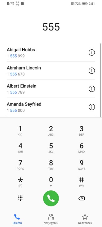

Két nanoSIM befogadásával és két oldalon egyaránt használható, átlagos hangminőséggel nem botlik meg a Honor X6 telefonként, persze legfeljebb 4G hálózatokra képes felkapcsolódni. A kétcsatornás WiFi modem érzékenysége rendben (802.11a/b/g/n/ac, Direct, HotSpot), a Bluetooth 5.1-es (A2DP, LE), az USB 2.0-s (Type-C, MTP, OTG). A pozíció annak ellenére gyorsan megvan, hogy az A-GPS mellett a telefon csak egy csatornán használja a műhold jeleket (GPS, GLONASS, Galileo, BeiDou). A költségkurtításnak az iránytű és a giroszkóp sajnos áldozatául esett, megvan viszont a gyorsulásmérő és az NFC (a VNE-LX1 sorszámú modell esetében).
