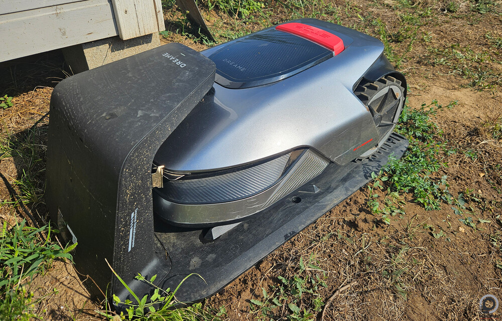

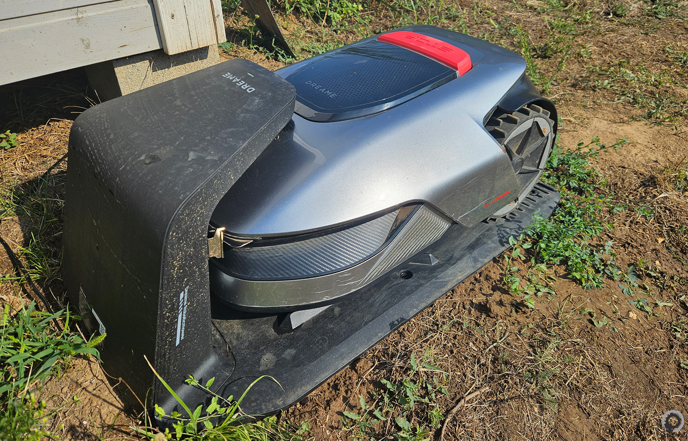

Ott követtem el az első hibát, hogy robotporszívóként kezeltem ezt a jókora bogarat. Szépen kibontottam a csomagot, amiben alapvetően maga a jószág és egy méretben passzoló dokkoló dominál. Mondta az app és a kézikönyv is, hogy legyen szíves igencsak vízszintes területen elhelyezni a garázst, ami nem is olyan marha egyszerű, mert közben kell legyen WiFi és nyilván konnektor is a közelben, de később kiderült, hogy a dokkolónak nem kell a fűben lennie, lehet tök máshol is, ha onnan oda tud gurulni a kezelendő területre a gép. A dokkolóhoz adnak imbuszfejű műanyagcsavarokat, amelyekkel stabilizálhatjuk a talajon a fűnyíró otthonát — és rögtön meg is jegyezném, hogy ez biztos remekül megfelel szépen locsolt és remek földbe süllyesztve, de egy aszály által kikezdett száraz talajba simán bele tud törni, ennyi pénzért nem kellene fájnia, hogy fémből legyenek a csavarok.
Vízszintezővel kiméregettem, ásóval megcsináltam neki a helyet. Mondjuk csak másodszor, mert elsőre a kicsit ferde talajjal úgy voltam, hogy biztos jó lesz neki ez is — hát nem lett jó, nem bírt mindig bedokkolni, ha pedig ez nem jön össze, akkor ott búg szomorúan a garázsrámpa szélén addig, amíg le nem merül és ezzel együtt el is felejti, hogy eddig mit nyírt össze. Szóval tényleg kell neki az egyenes placc. Ha viszont jól rakjuk le a bázist, akkor elkezdhetünk ismerkedni magával a géppel is.

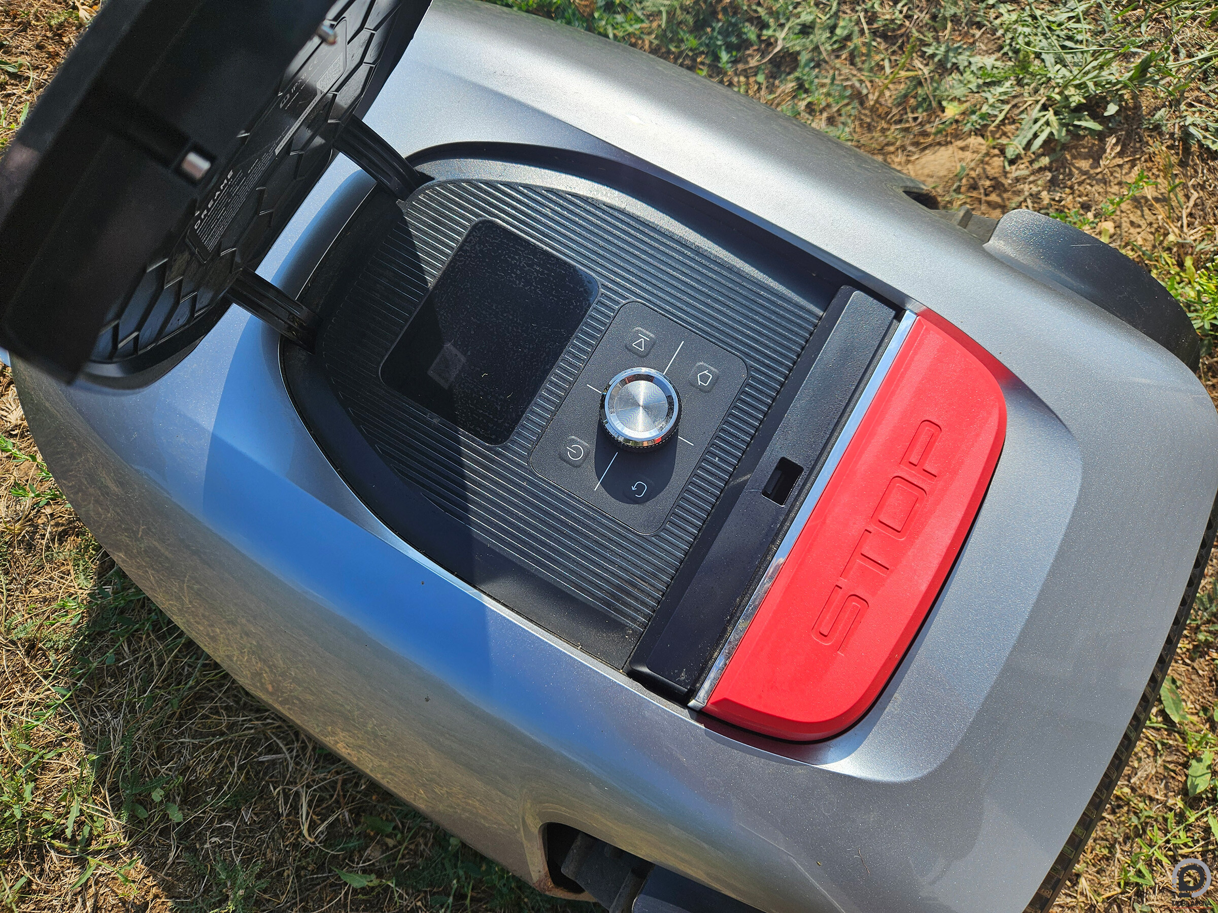

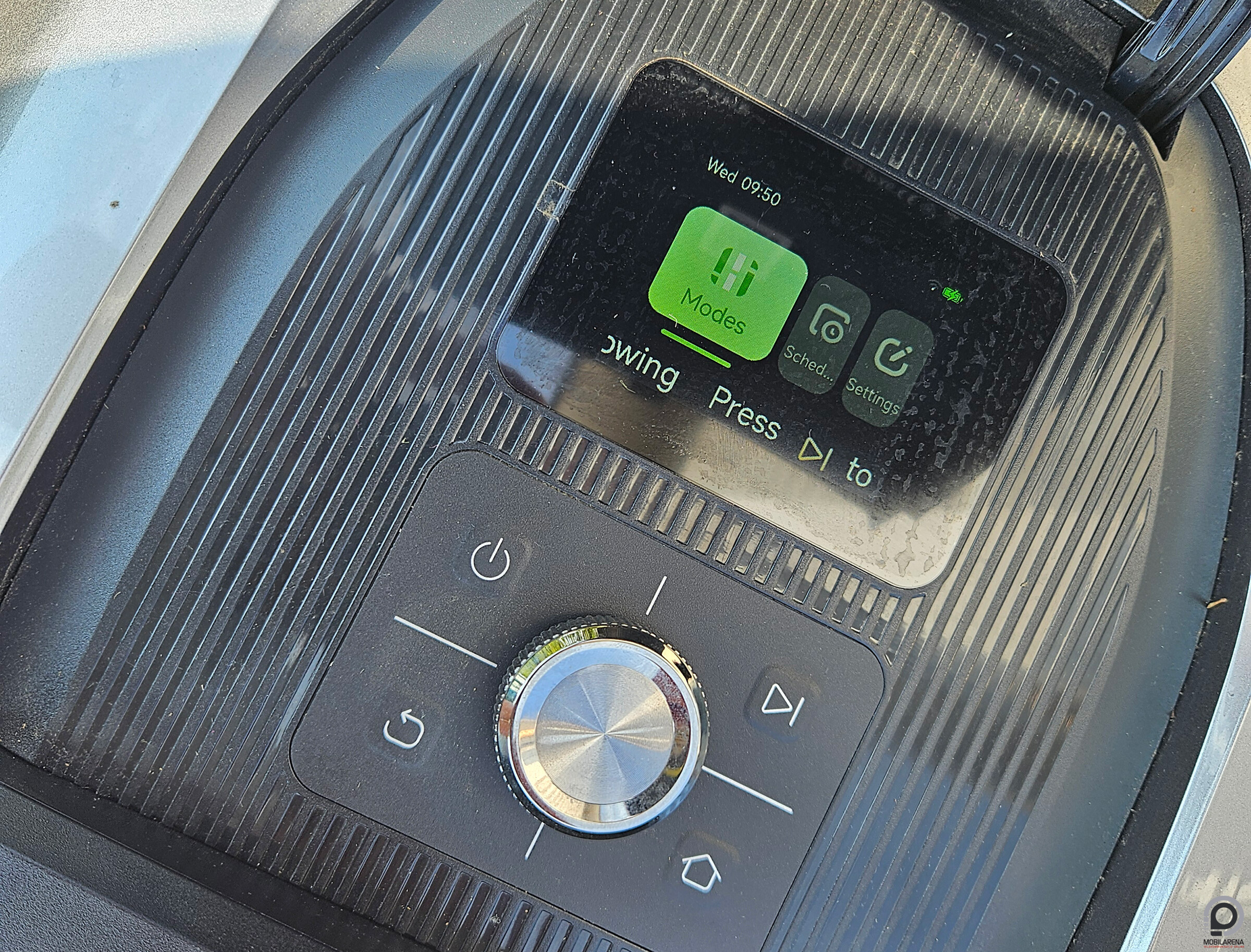

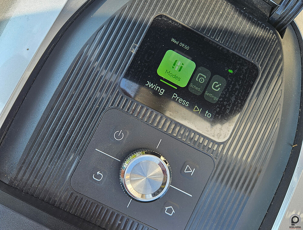

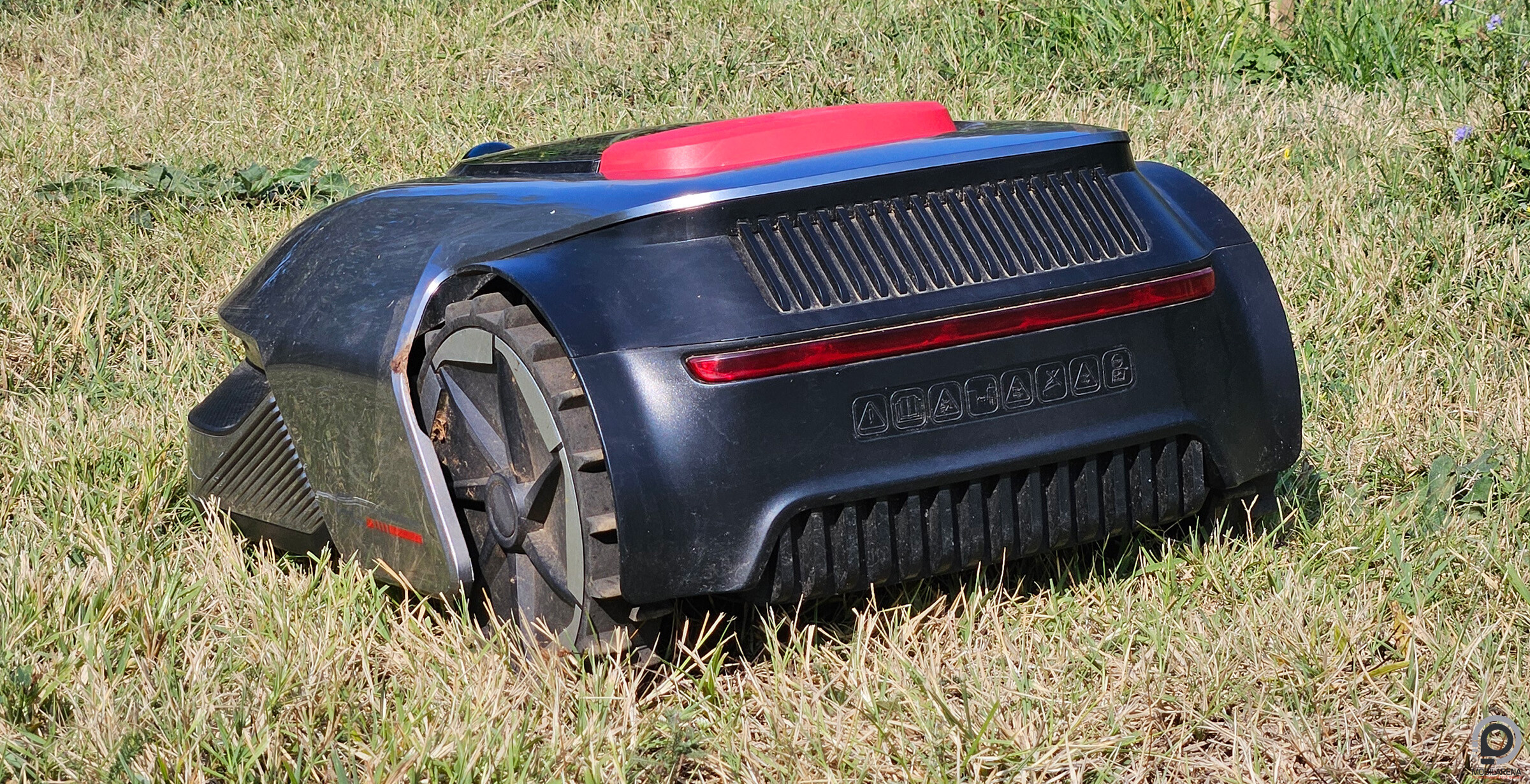

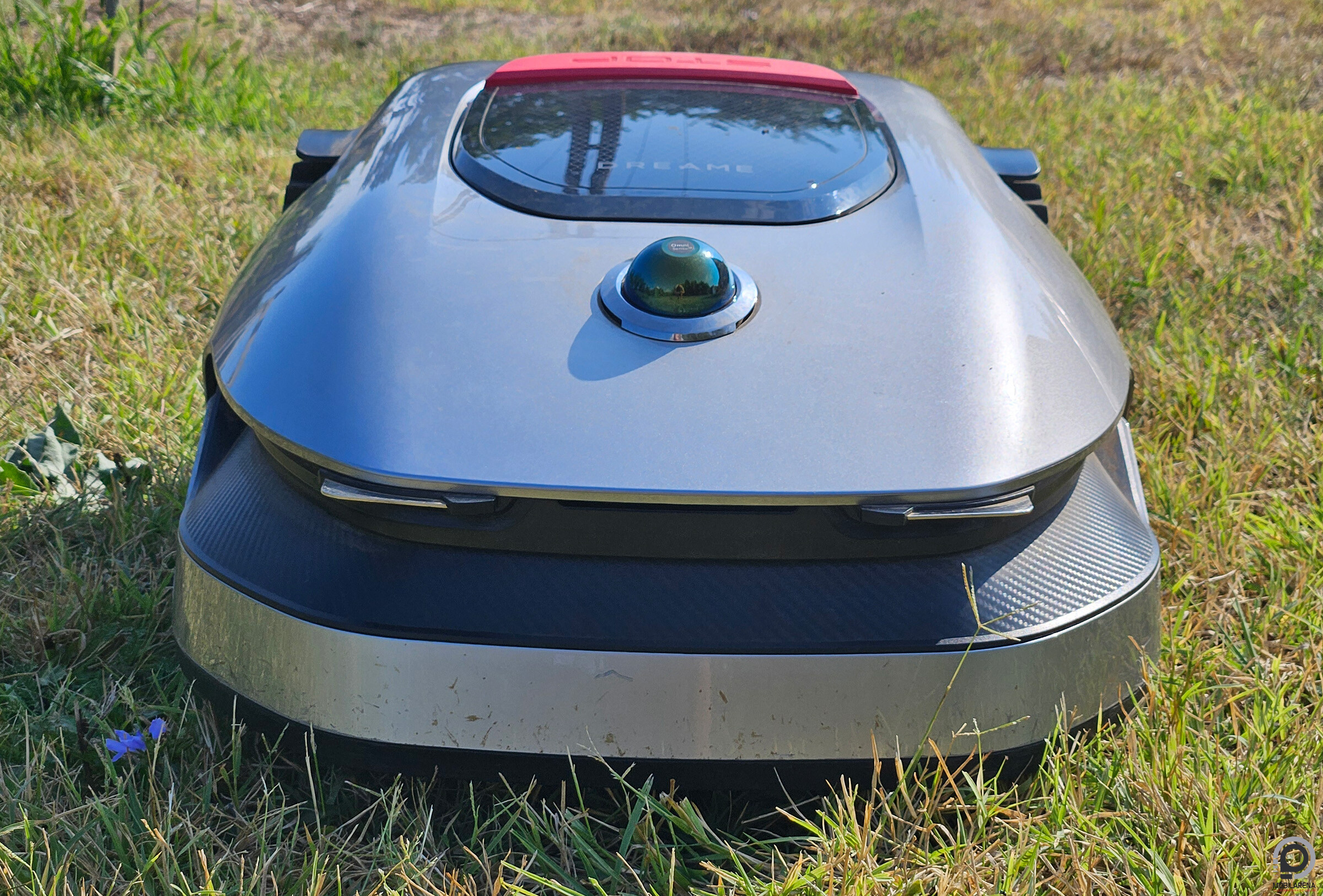

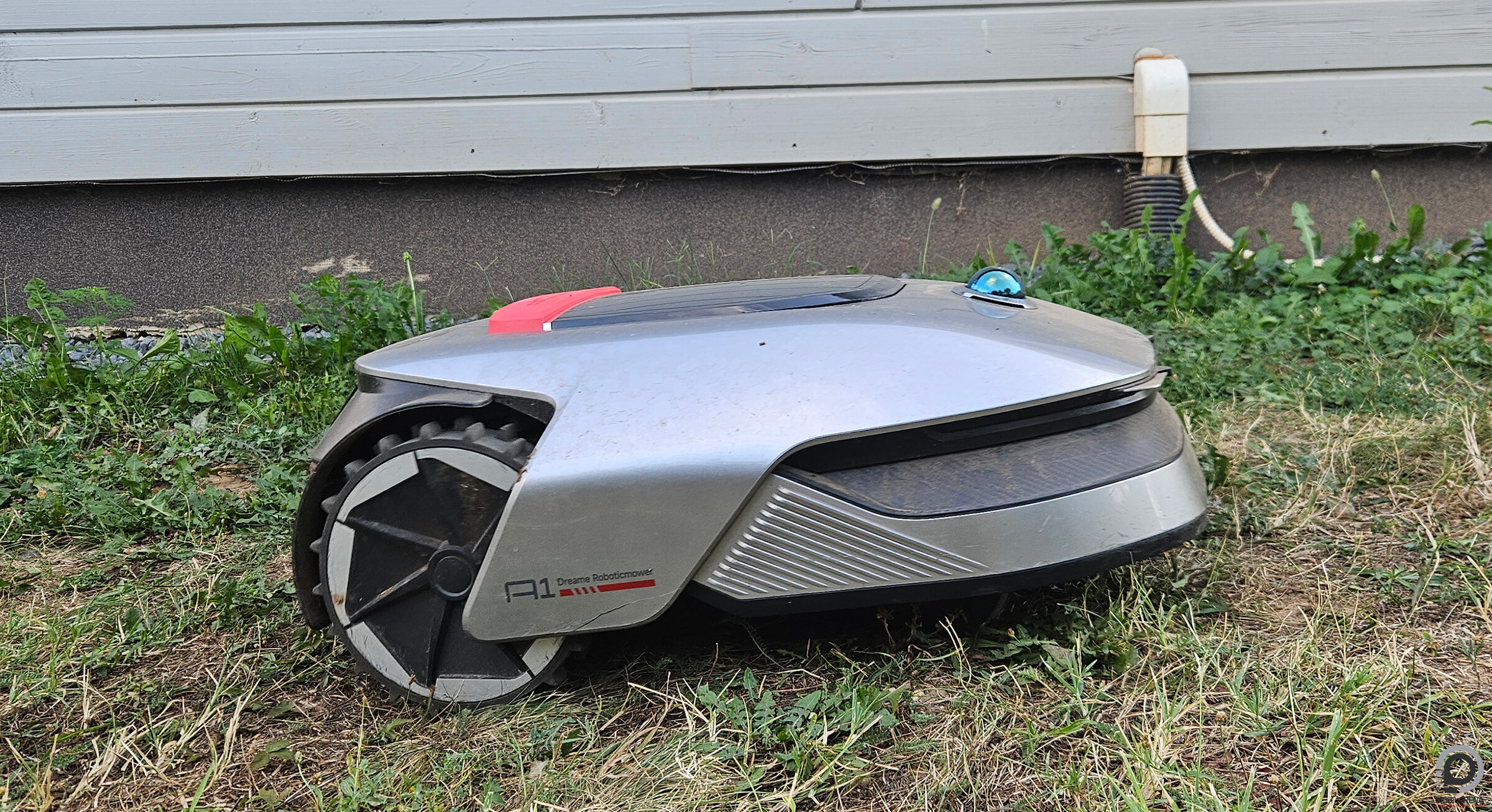

Az A1 leginkább úgy néz ki, mint egy félbehagyott elektromos gyerekautó, tök dizájnos eleje van sportos orrkiképzéssel, ahol a lámpák igazából töltőcsatlakozók, az első két kerék bent van középen a burkolat alatt, mert azok kábé csak egy szabadonfutó görgők, a hátsó kettő viszont jó nagy és bordázott, hogy meg tudja mozdítani a gépet puha talajon is. A tetején van egy ordas nagy STOP felirat piros háttér előtt, erre kell rátehénkedni, ez egyből leállítja a gépet és felnyílik egy ajtó, ami mögött egy színes kijelzőt, egy tekerhető-benyomható tárcsát és négy gombot találunk. A kezelés elképesztően egyszerű és intuitív, egészen magas színvonalú ez a tekerő, a menürendszer pedig baromi triviális, bár magyarul nem tud.

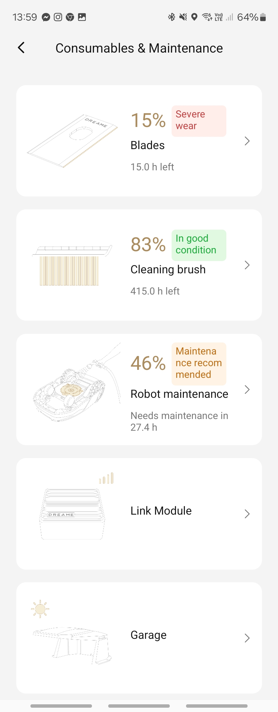

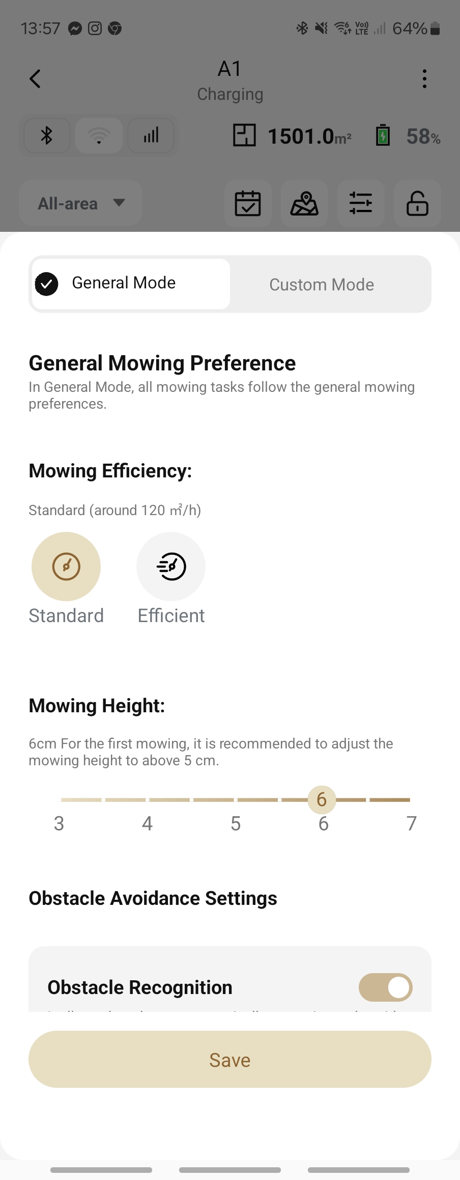

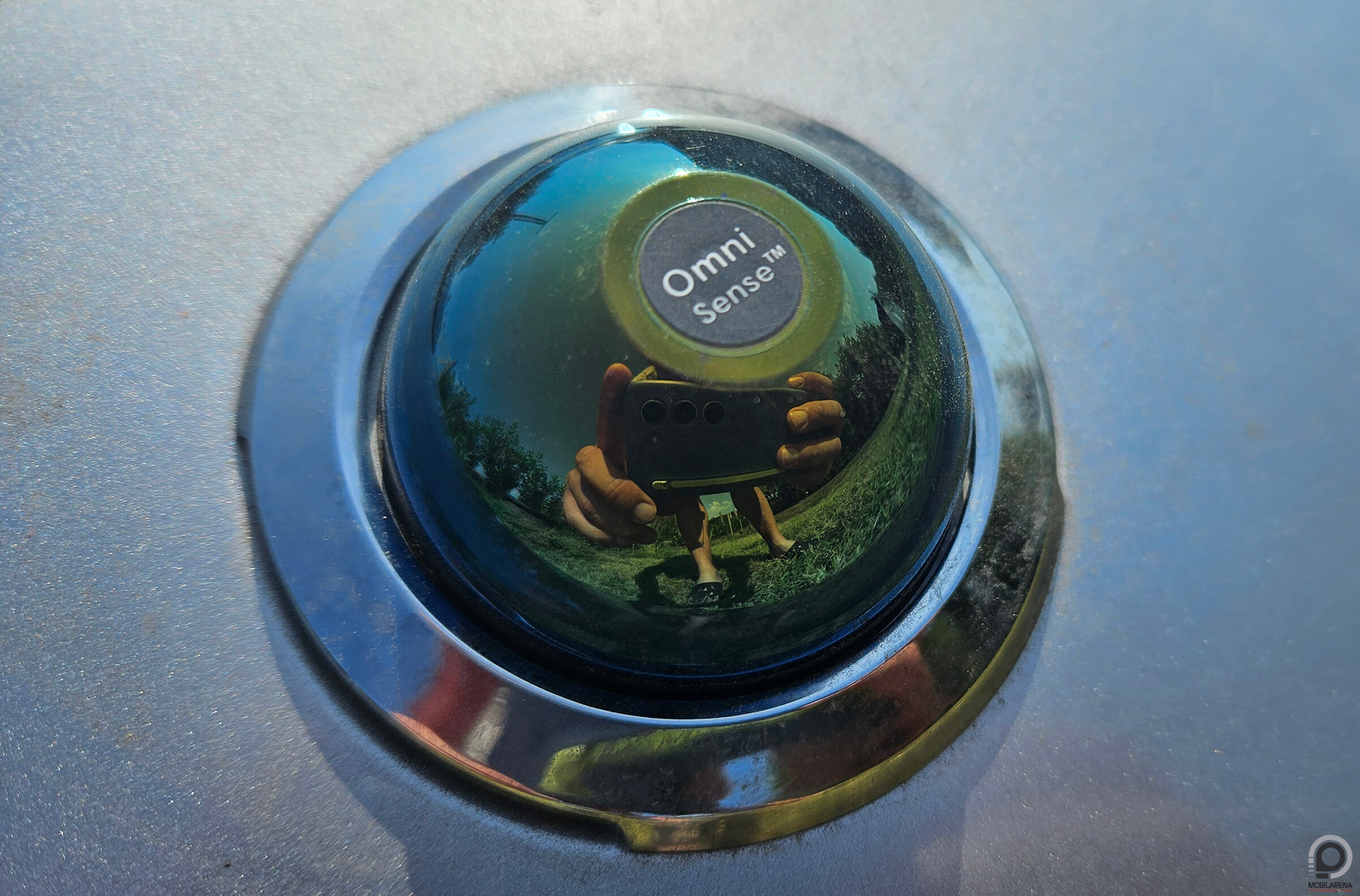

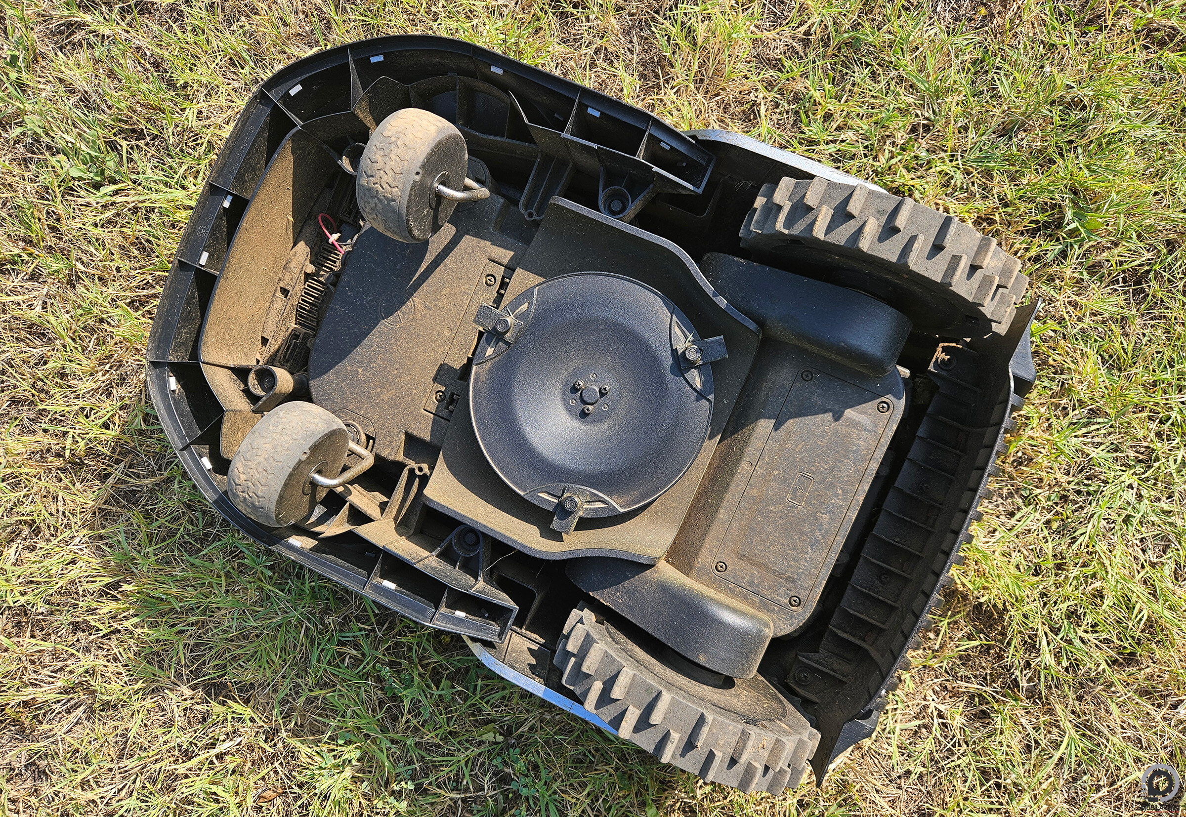

A robot elején egy kis kupolával fedve van a LiDAR, nyilván a kupolát le kell szedni, hogy lásson. A dokkoló felső részén egy sűrű kefe található, ha a helyére mászik a járgány, akkor ez le is törli a LiDAR-t, ami nagyon hasznos. Alul van a forgótányér három apró pengével, ezeket a Dreame szerint 100 óránként kéne cserélni, de ez nyilván a fű dússágának is függvénye, egy új szett 8-9 ezer forintba kerül. A nyírás magassága 3 és 7 centiméter között fél centinként állítható. Alapból egy marha nagy kupak védi alul az egész szerkezetet, ezt nyilván le kell venni az üzembe helyezés során.

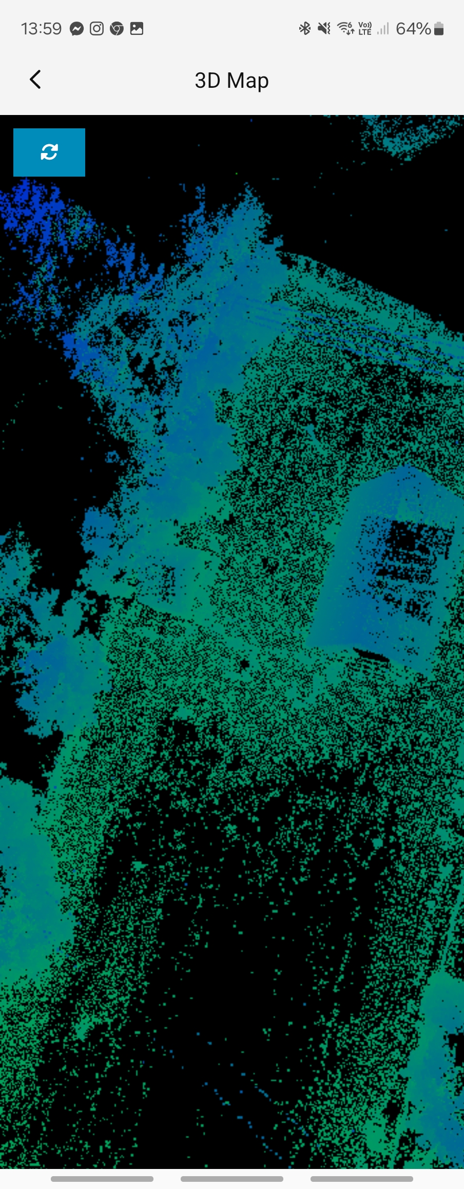

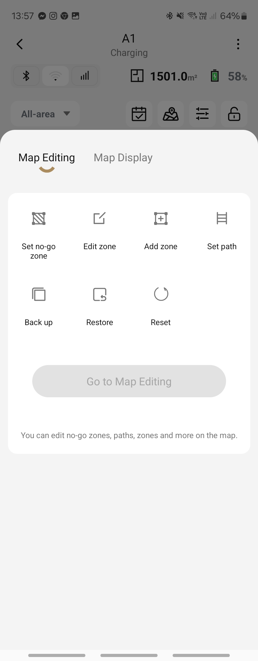

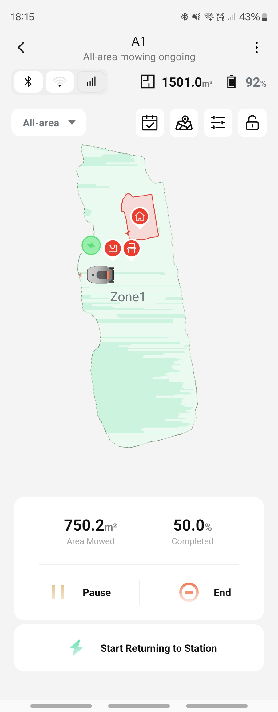

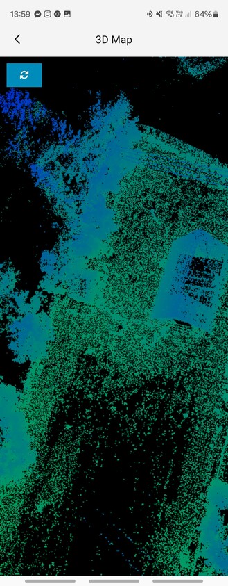

Na, de ha készen vagyunk a térképpel, akkor 2D és 3D nézetet is kapunk. Utóbbi irtó látványos, a LiDAR miatt minden, de minden látszik, még a telek felett húzódó villanyvezetéket is odarakta, csak aztán kár, hogy nem ennek alapján navigál, hiába vannak ott a fák a 3D térképen, azokat csak menet közben veszi észre. Szóval a 3D térkép az egyfajta gimmick, tök jól néz ki, de funkcionális haszna nincs. Viszont amikor minden akadályt megjelöltünk, akkor megmondja az app, hogy hány négyzetmérert kell megoldania (nálam 1500 lett a vége), illetve azt is, hogy ezt mennyi idő alatt oldja meg (12 óra), és rögtön csinál egy időbeosztást is ehhez alkalmazkodva. Amikor csak 400 négyzetmétert kerítettem el neki, akkor heti kétszer négy órányi melót írt elő magának, 1500 négyzetméternél már öt napos munkahetetet vállalt 6 órás etapokkal. Külön van téli és nyári időzítés, télen nyilván kevésbé aktívra tervezi a melót.

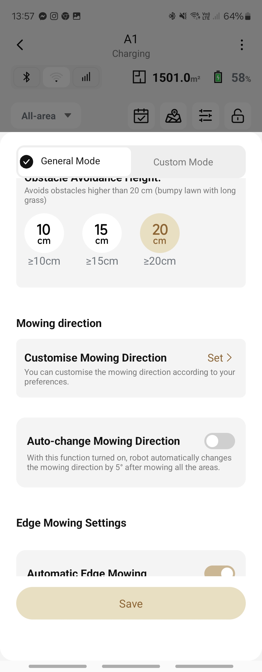

Ha mindent jól csináltunk, akkor tényleg nem lesz a továbbiakban sok teendőnk. Elindul, csíkokban dolgozik, a kert végén fordul. Ha zavar, hogy mindig ugyanolyan irányban csíkos a fű, akkor lehet állítani a szögön, vagy magától is 5 fokot fordul minden új nyírás előtt. Halk, nem túl gyors, csak azt hallani, hogy szöszmötöl, hiszen a történetnek nem az a lényege, hogy bevágod a susnyás közepébe, ott egy métert nem fog menni. Az a lényege, hogy folyamatosan csípkedi le a fű legfelső pár milliméterét és rögtön le is dobja a földre, nem gyűjti össze, vagyis mulcsoz. Így mindig ugyanolyan hosszú lesz a gyep.
Amikor lemerül, akkor hazatér tölteni. Nagyjából két és fél órát molyol egy töltéssel, aztán egy órát regenerálódik. Óránként átlagosan 120 négyzetméterrel végez, ha a teljes területet lenyírta, akkor még külön körbemegy a széleken, hogy azok is meglegyenek. Elég jól bánik az emelkedőkkel és a hepehupás talajjal, nálam egy lyukba szorult csak be, pampogott és küldte az üzenetet a mobilra, kivettem, aztán megjelölte magának, hogy oda ő többet nem megy. Bármikor oda lehet mellé sétálni és a nagy STOP felirat megnyomása után matatni a menüben, de van egy biztonsági PIN, amit az első használatnál nekünk kell beállítani. Ezt minden felnyitás után kéri, szóval nyilván el lehet lopni, de PIN nélkül semmire nem lesz alkalmas. Ezt speciel onnan tudom, hogy én már úgy kaptam a gépet, hogy volt rajta beállítva egy kód, amit egy ideig a forgalmazóval együtt vadásztunk, mert nincs olyan reset, ami a PIN-t is kiöli.
