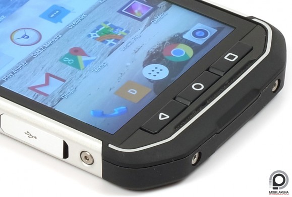

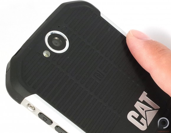

A kissé csúszós, recézett hátlappal folytatódik a CAT minimalizmusa. Felül botlunk bele a fémgyűrűvel körbevett kameralencsébe, amely alatt 8 megapixeles szenzor várja a fotonokat, mellette közepes erejű ledes villanó pislákol, ha dolga akad. Lejjebb az NFC logó jelzi, hogy hol található az említett chip, alatta pedig újabb CAT logó csillog ezüstös kivitellel. Nekünk határozottan elnyerte az S40 formavilága a tetszésünket, az oldalaknál fogva stabilan tartható és egy kézzel, némi tornázással még rendben kezelhető. Kár, hogy egy nyakbaakasztónak vagy más rögzítő elemnek nem hagytak kivágást.
Hardver és szoftverek
A hardveres specifikáció a strapatelefonoknál másodlagos szempont, csakhogy ez a mondat a Hammer Axe LTE-nél úgy folytatódott, ennek ellenére sikerült egy nyolcmagos MT6752-es SoC-t és 2 gigabájt RAM-ot betolni a vas alá. Nem úgy a CAT-nál, ahol be kell érnünk a Snapdragon 210-zel és 1 gigabájt RAM-mal. Azért nem olyan vészes a helyzet: a négy, 1,1 gigahertzen pörgő Cortex-A7 processzormag és az Adreno 304-es IGP nincs vészesen messze a Snapdragon 410 teljesítményétől, és 4G is akad, csak éppen 32 bites SoC-t kapunk és gyengébb GPS-t. A belső tároló 16 gigabájtos, ebből 10,39 marad fenn első bekapcsolás után. A tárhely microSD-vel bővíthető, arra telepíteni azonban nem lehet.
A CAT S40 három előlapi nyomógombját kényelmes kezelni
A CAT S40 három előlapi nyomógombját kényelmes kezelni [+]

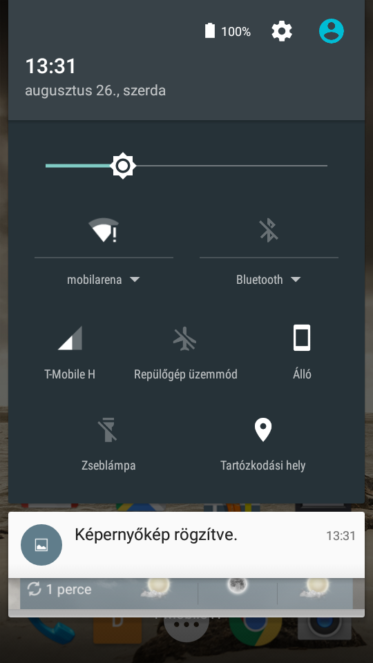

A szoftverfelület majdnem vegytiszta Android 5.1 a megszokott funkciókkal és alkalmazásokkal, illetve egy-két extrával. A főoldalon 4 x 4-es az ikonkiosztás, a kapcsolópanel felülről húzható le, az alkalmazásváltó kártyapakliszerűen pörgethető, az értesítések pedig a zárképernyőn is megjelennek. A magyar nyelvet, szójavaslatokat és korrektúrát is tartalmazó Google-billentyűzet, valamint a gyári lollipopos telefonkönyv és a beállítások is fehér hátterűek, elválasztók nélkül, viszont a menüt megérintve sötét háttérrel ugranak fel a telepített alkalmazások. Vendég és alternatív felhasználói fiók más Android 5-ös mobilhoz hasonlóan beállítható. Azt is meg lehet adni, hogy a bal oldalon lévő sárga gombot hosszan lenyomva felébredjen a telefon, megjelenítse az értesítéseket, előhívja a palackból a Google hangasszisztensét vagy elindítson egy programot, mondjuk egy általunk telepített zseblámpát (mert ilyen appot nem mellékelt a CAT, a ledet a kapcsolópanelről viszont fel lehet villantani),

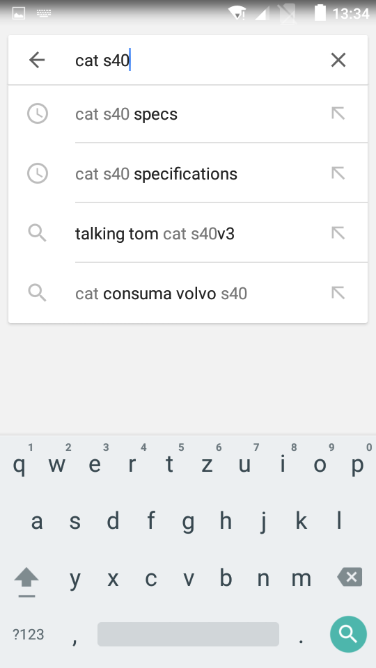

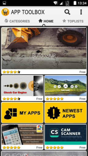

A CAT S40 elválasztók nélküli billentyűzete átlátható, az érintőfelület viszont pontatlan A CAT S40 saját alkalmazásboltja az App Toolbox

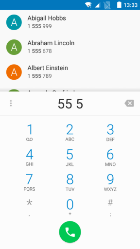

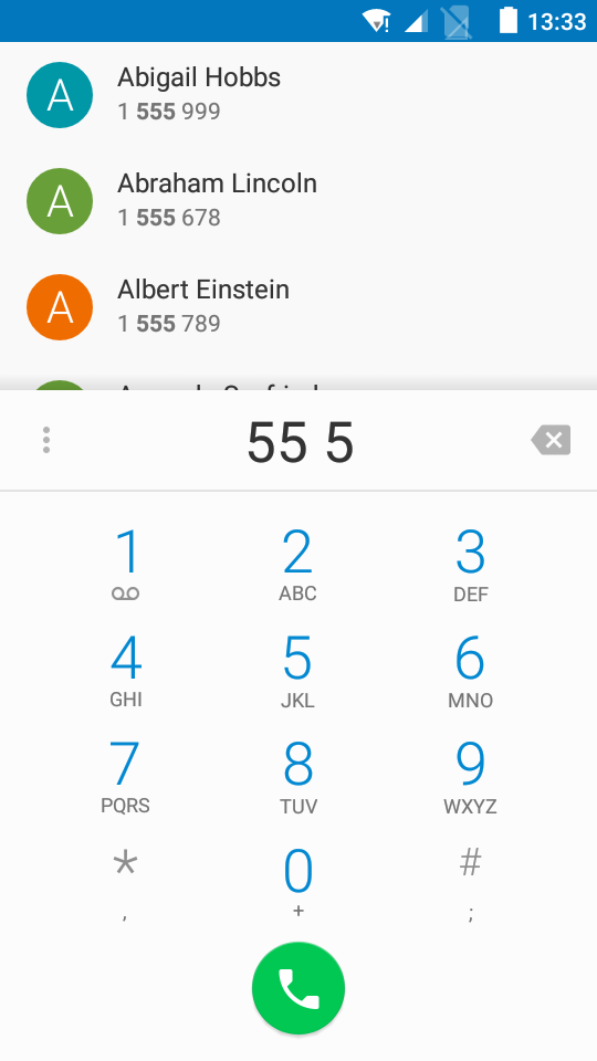

A tárcsázóban elérhető a gyorskeresés és gyorshívás, a névjegyeket többféle fiókból, a SIM kártyákról és a készülékről is be lehet hívni, a telefonszám nélküli tételek kiszűrhetők, amennyiben pedig két SIM-et használunk, a napló jelzi, hogy melyik hívást melyikről folytattuk. Az SMS és Email appok rendben tették a dolgukat. Az eszközök rendre gyári androidosak. Akad fájlkezelő, Hangouts, Google Earth, naptár, számológép, SIM kezelő, óra, időjárás és egy sor áruházas alkalmazás. A CAT extraként vírusirtót, valamint saját alkalmazásboltját, az App Toolboxot mellékelte. Itt olyan hasznos dolgokat lehet beszerezni, mint mondjuk nehézgépjárművek biztonsági vizsgálatának leírását és ahhoz tartozó, PDF-be menthető táblázatát.

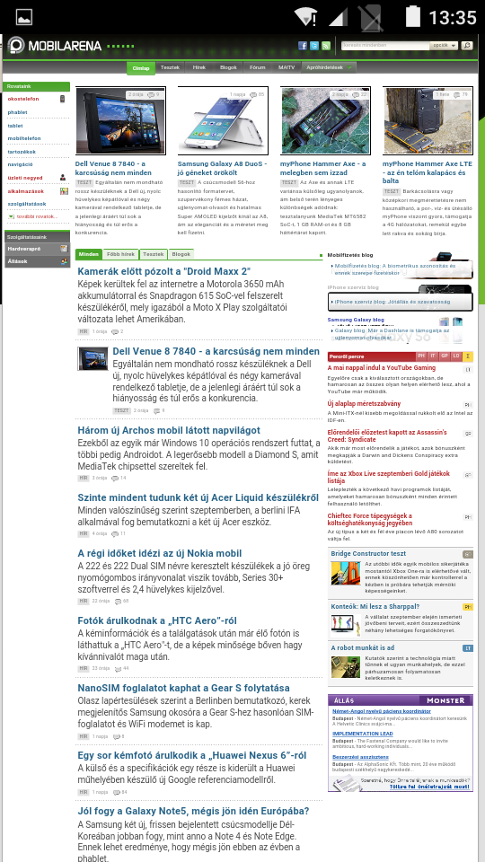

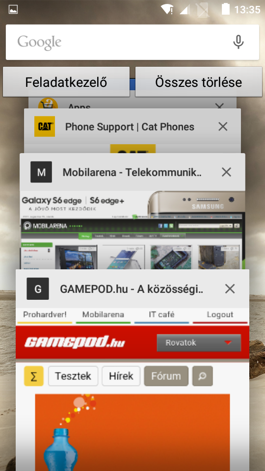

A CAT S40 böngészője a Chrome A CAT S40 böngészője lehetne gyorsabb is
A CAT S40 böngészője a Chrome, annak minden pozitívumával és negatívumával. Rendben működik több lap kezelése (ezek között az alkalmazásváltóban lehet pörgetni), a váltás asztali és mobilnézet között, a könyvjelzők szinkronizálása, a privát böngészés vagy a nyomtatás, hiányzik viszont a zoomalapú sortörtés és a Flash tartalmak támogatása. Holnapunkat gyorsan betöltötte a strapatelefon, cikkeink között matatva viszont kisebb megakadások már előálltak, a komolyabb dadogások a vaskosabb weblapoknál pedig jellemzőek voltak. Nem is ez a fő probléma: a qHD felbontás nem kényelmes hosszú idejű olvasgatáshoz, az érintőpanel pontatlansága pedig kellemetlen a címek bepötyögésekor vagy apró linkekre való kattintáskor.

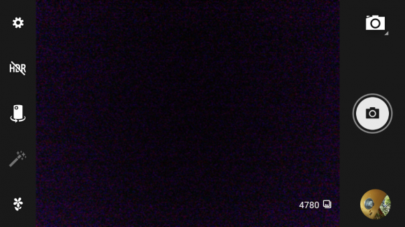

A CAT S40 2 megapixeles előlapi és 8 megapixeles hátlapi kamerát kapott, a fapados megoldásoknál valamivel bővebb szoftverrel. Az élőképről könnyedén elérhető a HDR, a számos üzemmód (portré, tájkép, Sport, Virágok, ellenfény, gyertyafény, naplemente, éjszaka), a kameraváltó, az effektek, illetve a videofelvevő és a panoráma felülete. A kézi beállítások között a vaku, a képminőség, az időzítő, az érzékenység, az expozíció és a fókuszmód választható ki. Az élőképen rendben, ám lomhán működik az érintőfókusz, az autófókusz sem gyors. Videofelvétel legfeljebb 720p-ben lőhető 30 fps-sel, hiába ír a speci 1080p-t és 60 fps-t.
A nappali képeken jól látszik, hogy a CAT S40 hátlapi szenzora átlagon felüli vonalélességgel és jó dinamikatartománnyal rögzít, bár közelebbről szemlélve zajmentesítés és szoftveres élesítés is könnyedén kiszúrható. A lencserajzolat jó, csak a széleknél tapasztalható némi elmosódás, a fehéregyensúly nappal pedig általában megbízható. A problémák a kézi fókusszal kezdődnek. Ez nem csak lassú, sokszor pontatlan is, makrót pedig 20 centiméterről közelebbről ne tervezzünk így lőni, mert nem lehet. Az autófókusz kicsit közelebbről megoldja a dolgot, ám ez sem sok segítség, ha egy közeli téma adott részletét kívánjuk megörökíteni. A HDR képek kissé fakók, de legalább sok kiégett és sötét részletet visszanyernek. Este lassú és pontatlan autófókuszra, megbízhatatlanabb fehéregyensúlyra és rengeteg képzajra kell számítani, ám több próbálkozásból egy-egy jobb kép azért kifogható, mégsem ez a masina váltja ki a családi digitális fényképezőgépet. De a kamerát sem, mert a 720p-s felvételek túlélesítettek, a hang pedig olyan, mintha egy pohár vízből hallgatózott volna a CAT S40 mikrofonja – persze ez meg se kottyanna neki. Íme egy példa.
A CAT S40 hátlapi kamerája átlagos képességű
A CAT S40 hátlapi kamerája átlagos képességű [+]

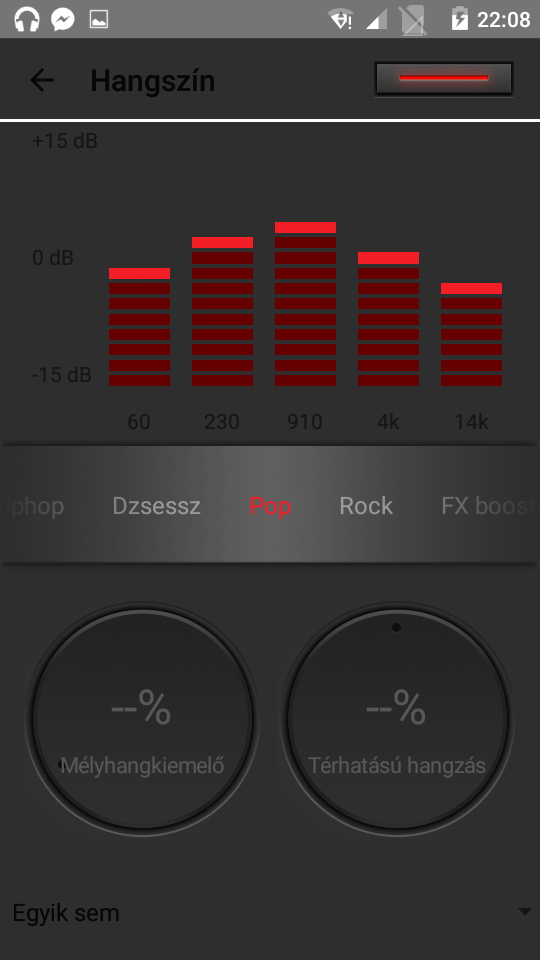

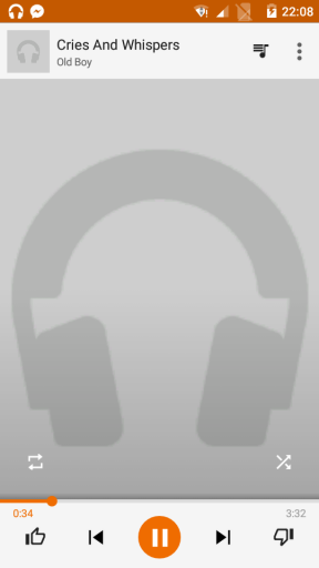

Android Lollipop alatt a zenelejátszó munkakörét a Play Zene látja el, amely a helyben tárolt számok mellett a Google online zenekínálatában megvásárolt tartalmakat is lejátssza. Saját dalainkat lehet listák, műfajok, előadók, albumok és dalok szerint lejátszani. Hangszínszabályzó és FM-rádió is elérhető, utóbbi RDS-sel is rendelkezik. A videolejátszó meglehetősen fapados, és csak a H.263, H.264 és Mpeg4 kódolású fájlokat hajtja meg, azokat is legfeljebb 1080p-ig. Egy BS Playerrel azonban a többi népszerű kódolás is meghajtható, ám 1080p fölött igen akadozó a lejátszás.
A CAT S40 zenelejátszója a Play Music A CAT S40 hangszínszabályzót és FM-rádiót is kapott
Audiomérésünket nem tudtuk elvégezni, mert a hangkártyához csatlakoztatott, széles profilú kábel vége nem tudott elég mélyen becsúszni az S40 járatába, a csomagolásban mellékelt, keskeny végű, agybadugós kialakítású headset viszont igen, ám ne várjunk tőle sokat zenei fronton, inkább hanghívásokhoz érdemes használni. Saját fülünkkel meghallgatva a jófajta fülesre kimenő hangminőséget közepesnek találtuk, némi alapzaj mellett hiányozott az igazán gazdag hangzásvilág. Az előlap alján elhelyezett hangszóró nagyon komoly hangerővel képes felordítani, ám messze a minősége ilyenkor az elfogadhatótól. Lejjebb véve sem szól szépen, csak szebben, szóval nem ezzel az eszközzel fogjuk a zenét a tábortűz körül szolgáltatni. A csapat viszont reggel garantáltan felkel, ha max hangerőn csörren meg az S40.
