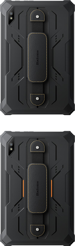

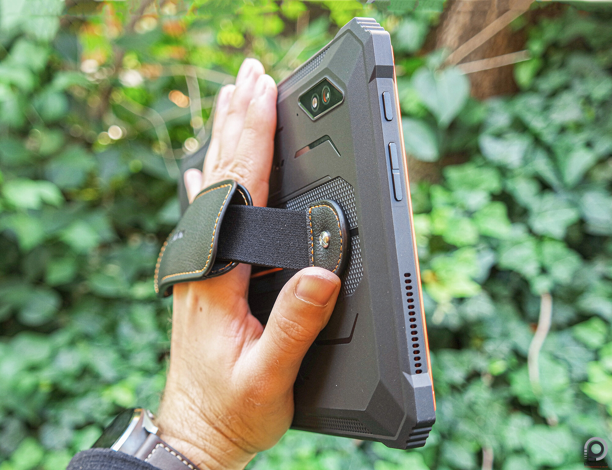

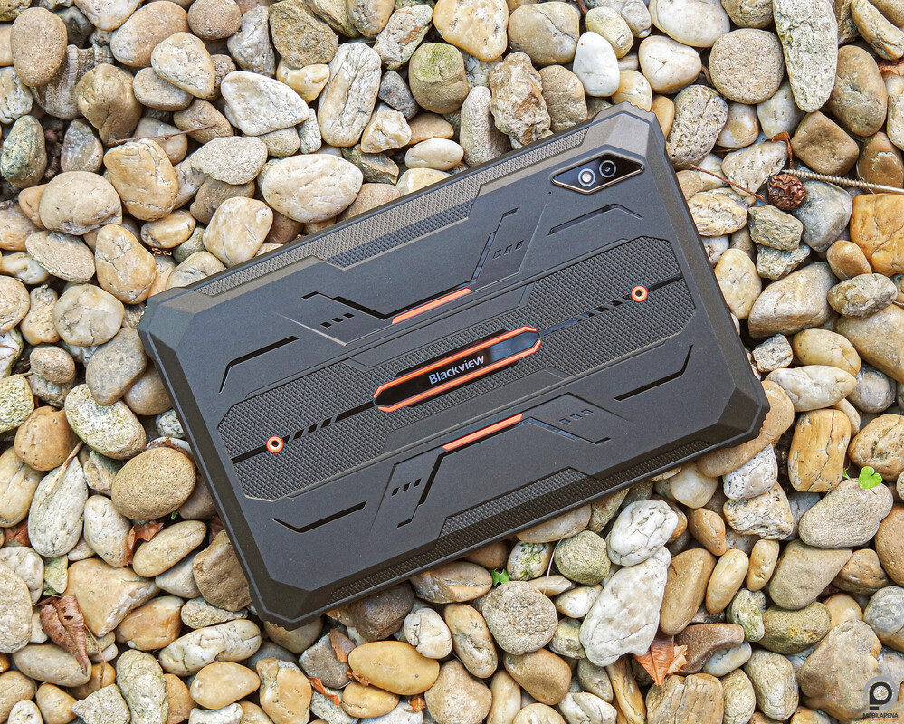

Onnantól nyilvánvaló, hogy az Active 8 Pro nem játékszer, hanem céleszköz, hogy a masszívan védett sarkok és a Gorilla Glass 5 üveg fölé emelkedő oldalakon túl a hátlap olyan recézést kapott a legfontosabb fogáspontokon, amelyek remekül növelik a fogásbiztonságot – persze az egykilós cuccot két kézzel sem könnyű túl sokáig támaszték nélkül tartani. Viszont nem is szükséges: van házul két csavarhely, a csomagolásban a 33 wattos adapter, a Type-C - Type-C kábel, a SIM-tű és a leírás mellett egy apró csavarhúzó és egy nyúlékony, középen bőr kialakítású kézszorító. Ezt felcsavarozva pedig máris kényelmesen becsúszhat alá a tenyér, komfortosabb fogást biztosítva hosszútávon. Nagyon ügyes.
De akad még egy stylus is a pakkban, mert bár Galaxy S23 Ultra-féle digitalizálót a képernyő nem kapott, de azért a mellékelt tollal is rendben lehet a képernyőn bökni és görgetni. Csak épp az a furcsa, hogy a toll vége nem hegyes és puha, hanem lapos, kerek és kemény, és bár könnyen billen oldalirányba, könnyen meg is tudja karcolni a széleivel az előre felragasztott fóliát. Miért lett ilyen a kialakítása?

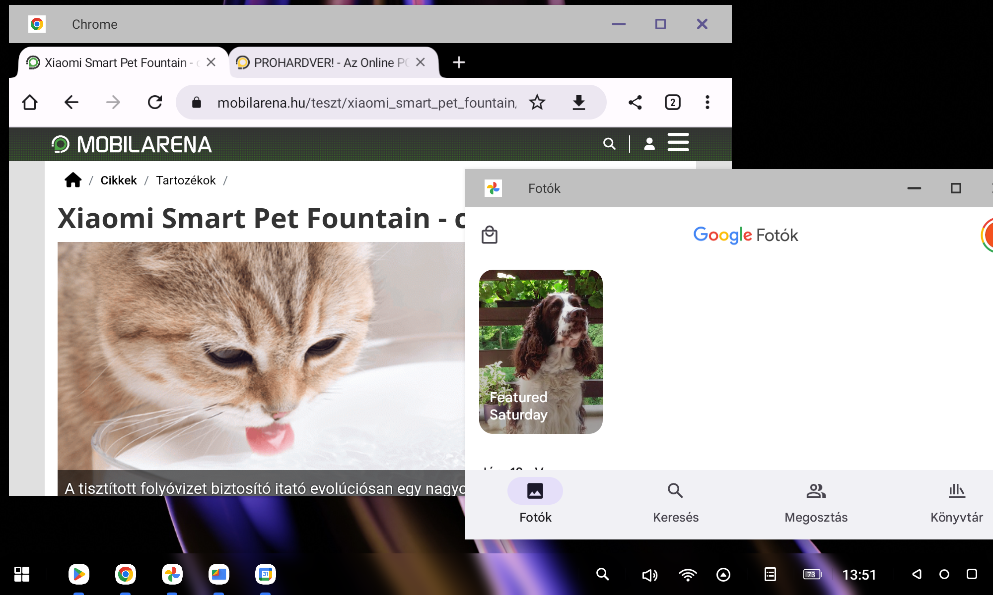

Lebegőablakos megjelenéssel és több megnyitott alkalmazással azért már több a dadogás, de még mindig jó az alkalmazáskezelés tempója, szóval hasznos a PC-s mód. Magyarul viszont senki sem tud a kínai gyártónál, így születtek olyan vicces gépi fordítások, mint az opció a képernyőkép „megmentésére” vagy „megszüntetésére”, esetleg a „részvényre”, ami a megosztás Blackview-féle megfelelője. Praktikus viszont a szerszámos láda mindenféle hasznos mérőalkalmazással, hatékony a kesztyűs mód és van megoldás a hangszórók víztelenítésére. Ami nincs, az garancia bármilyen hosszútávú szoftvertámogatásra, jó esetben egy-egy biztonsági hibajavító frissítés érkezik, és ennyi.

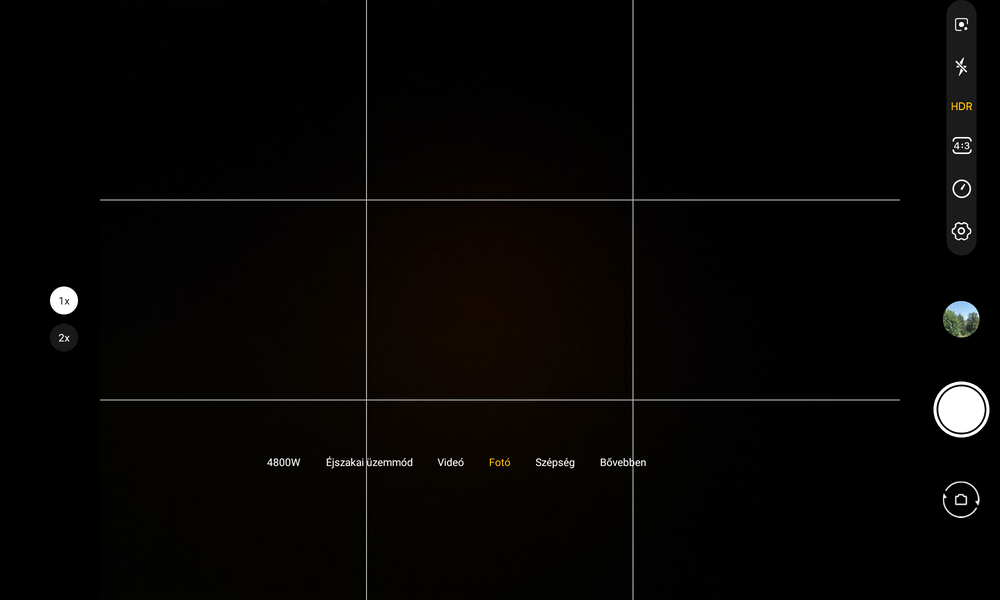

Aki egy strapatablettől vicckategóriás szelfikre számít, kukkantsa meg az ArcSoft algoritmusával készült, 16 megapixeles előlapi önfotót, mert speciel a színek, a részletek és a dinamikaátfogás oldaláról is rendben van a dolog. Hátra meglepően nagy felbontású, 48 megapixeles Samsung ISOCELL GM2 szenzor került gyors, bár este gyakran eltévelyedő autofókusszal, quad-Bayer szűrővel és 4:1-es binning után 12 megapixeles felvételekkel. Az f/1,8-as rekeszértékű optika mellett a LED villanó is megvan. A fapados szoftver felkínálja a 2x-es szenzorzoomot (katt) és a 48 megapixeles rögzítést is (egy példa), de egyik sem nagy szám.
Hátlapi kamera, 12 megapixel
A fakó eredményeket leszámítva viszont erőn felül teljesítenek a nappali fotók, ha egy tipikus, olcsó táblagép a viszonyítási alap. A részletek és a színek nappal rendben vannak, a dinamika pedig kifejezetten jó. Este azért láthatóan gyengébb a vonalélesség, nincs meg mindig a fókusz és sárgásabb a színegyensúly, de ekkor sem használhatatlan a kamera.
A fekete leves a videókkal kezdődik: hiába van meg a 2560 x 1440 pixeles, vagy QHD opció egész sok részlettel, ha dinamikátlan, stabilizálatlan a felvétel bármilyen izgalom nélkül és masszívan túlszűrt hanggal. Ezen a felbontáson még nem is akkora érvágás a képstabilizálás hiánya, ám ez 1080p-n sem kapcsolódik be, este pedig állandóak a fókuszproblémák. Kár érte, több volt a szenzorban, az Active 8 Pro lejátszásban viszont javít: megvan egyfelől a jack kimenet FM-rádióval és használható minőséggel fülest rádugva.
