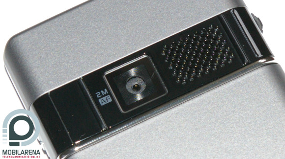

A hátlap letisztult, elegáns. A szürke sivatagból oázisként emelkedik ki a 2 megapixeles, autofókuszos kamerát szegélyező fekete csík, melyet alulról egy ezüstös díszléc határol, felülről ez valamiért lemaradt. Az optikától jobbra a kihangosító hangszórója, balra pedig a külső antenna csatlakozója található.
