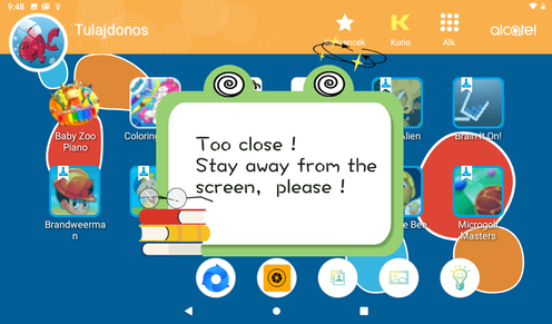

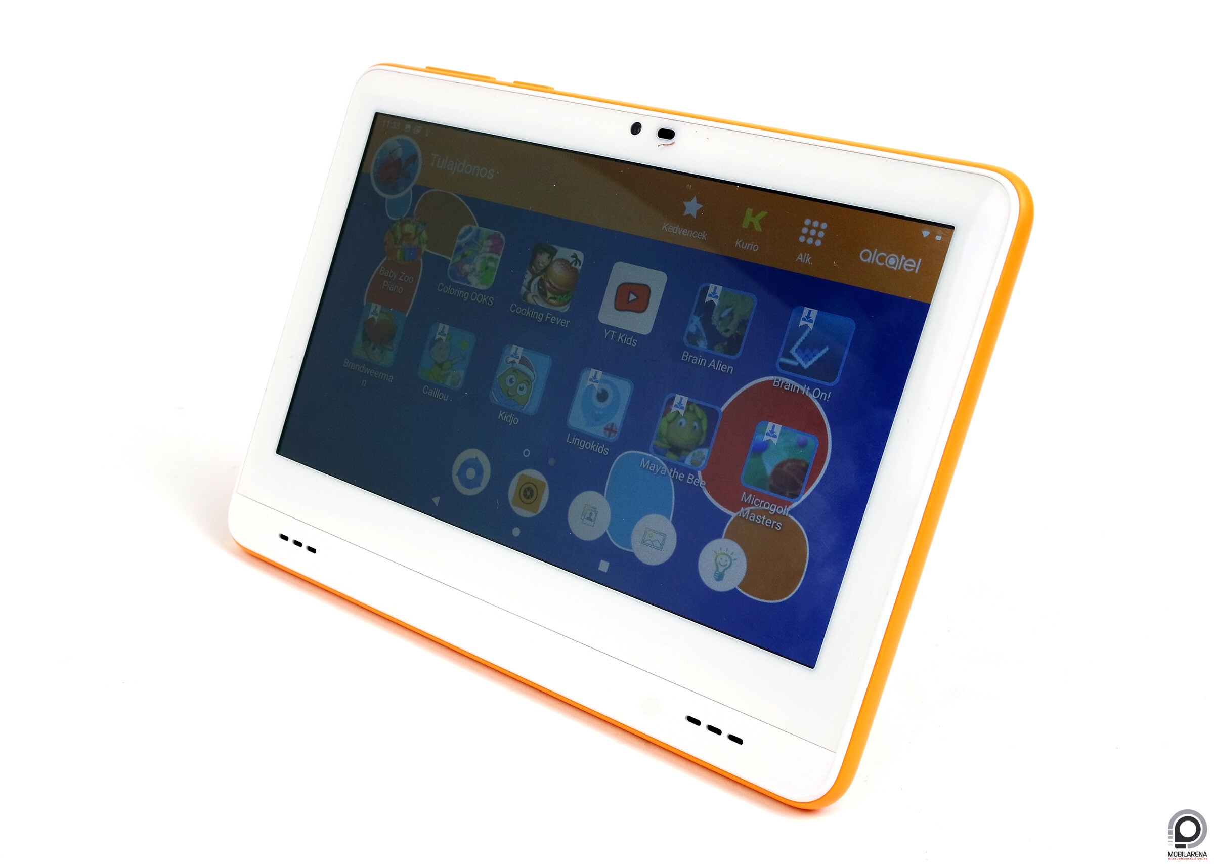

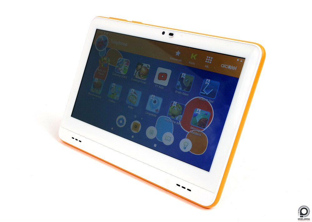

A tablet — főleg a tok nélkül — meglehetősen kis méretű, a 7 hüvelykes kijelző ma már egy-egy okostelefonnál is majdnem adott. Ennél viszont jóval nagyobb a gép kiterjedése, nyilván a kávák is dobnak rajta egyet, de igazából attól lesz markánsabb, hogy ha fektetett állapotban értelmezzük, akkor az alsó rész jóval vaskosabb: ide kerültek ugyanis a hangszórók, rögtön kettő is. A kijelző felett pedig bőven elfért az előlapi kamera és a fényérzékelő. Ez utóbbi arra való, hogy ha a gyermek túl közel hajol a kijelzőhöz, akkor a rendszer pampog, hogy figyu, ezt nem kéne.
Balról 3,5 mm-es jack és microUSB csatlakozó látható, felül vannak a gombok (hangerő, kikapcs), szintén balra pedig egy körömmel lepattintható ajtó mögé lehet microSD-t betolni. A hátlap recézett kialakítása jót tesz a termék fogásának, középről pedig egy támasztót lehet kibillenteni, így simán le lehet tenni az asztalra a készüléket és bámulhatjuk napestig — vagy legalábbis addig, amíg le nem merül.
Viszont a bámulásnak vannak kellemetlen vonatkozásai, a kijelző ugyanis meglehetősen satnya. Az egy dolog, hogy az 1024 x 600 pixeles felbontás nem tartozik a világ élvonalába, de a TN+film kijelző tényleg igen csirke, főleg kicsit alulról nézve már invertálódnak a színek. Ez némiképp zárójelbe teszi a dobozon hirdetett “certified eye protection” valóságtartamát. A fényerő sem acélos, de a beállításokban van kékfény-szűrő, ami időzíthető, meg MiraVision is, ami nem oszt, nem szoroz.

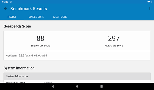

Mivel 25 lepedőért kínálják a masinát (és ebben benne van a bumszli tok, valamint a Kurio szoftveres felületének licensze is), ezért nem túl nagy meglepetés, hogy a hardver jóindulattal is alsópolcos, de inkább olyan, mintha a polc alól kotorták volna ki. A négymagos MediaTek MT8167D egy őskori chipset, 1,3 GHz-es magokkal, PowerVR GE8300-as GPU-val. És melléraktak 1,5 GB RAM-ot, hát ennek meg mi értelme volt, komolyan azon a fél gigabájton múlik a nyereség? Mert a vesződség viszont igen, múlik rajta, 2 GB is körülbelül a minimum, ami elvárható, de ez a másfél, ez annyira skót dolog. A 16 GB belső tárhely sem acélos, de egyrészt bővíthető, másrészt pedig ezekkel a relatív primitív appokkal nem fog gyorsan megtelni, komolyabb játék amúgy sem fut el rajta.

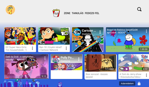

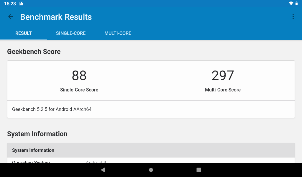

Fentieknek megfelelően a TKEE MINI iszonyú vontatott ügymenetet képvisel (Geekbench eredmény fent). Nem mondom, hogy gyötrelmes, mert ha leszűkítjük a használatot valóban gyermek üzemmódra, akkor el lehet rajta létezni, ezek az egyszerű játékok, a fényképezőgép, a YT Kids, a galéria, de még hellyel-közzel a böngésző is eldöcög, bár a szélsebestől igen messze van. Amíg a gyermek felületen vagyunk, addig igazából, ha komótosan is, de megtörténnek az elvárt dolgok. De türelmetlen kölykök számára a dolog meglehetősen ellenjavallt.

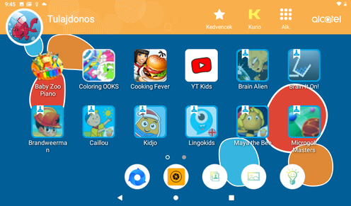

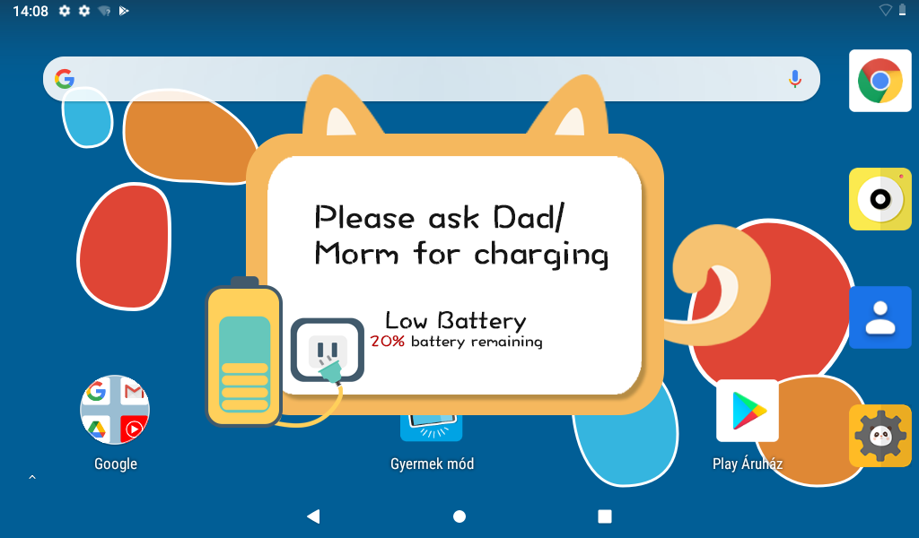

Az eddig nálam járt (nem volt sok) gyerektabletnél általában az volt a módi, hogy alapesetben volt egy klasszikus Android és be lehetett lépni a kifejezetten a gyerekek számára készült felületre, ahonnan csak jelszó megadása után volt kiút. Itt konkrétan nincs is más felület, csak a Kurio által fejlesztett UI, amiből csak célzottan lehet kiugrani egy-egy, hagyományosabb interfészre, mint amilyen a beállítások listája, vagy a Play Áruház, de úgy amúgy attól a pillanattól kezdve, hogy a gyermek módra rákattintunk, rögtön bezárjuk magunkat a Kurio szirupos világába. Ez mondjuk nem okvetlenül baj, hiszen a tablet normál felhasználásra aligha alkalmas, ez a cucc nem akar egy kettős felhasználású eszközzé avanzsálni, hogy aztán apa-fia harc bontakozzon ki a birtoklásáért, meg hát amúgy is szénné paraméterezhetjük, hogy a gyermek mikor, mit és mennyi ideig nyomkodhat, ha ezeket kimeríti, akkor a termék maximum ajtótámasznak lesz jó addig, amíg újra meg nem nyílik az időablak.

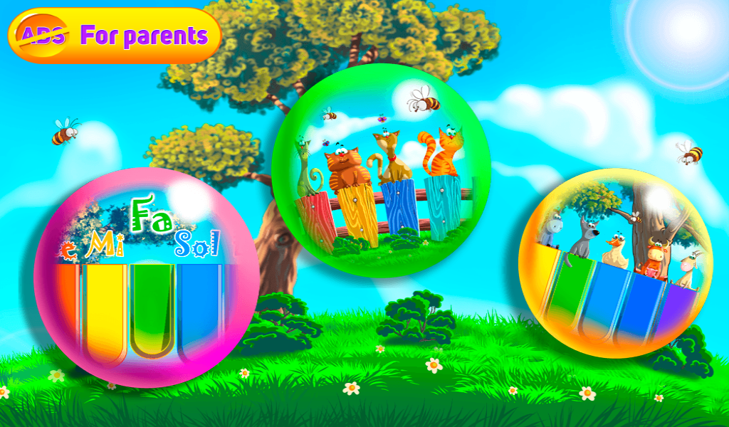

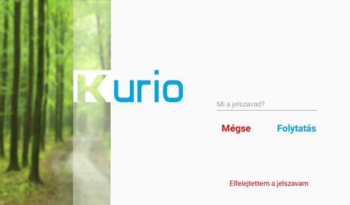

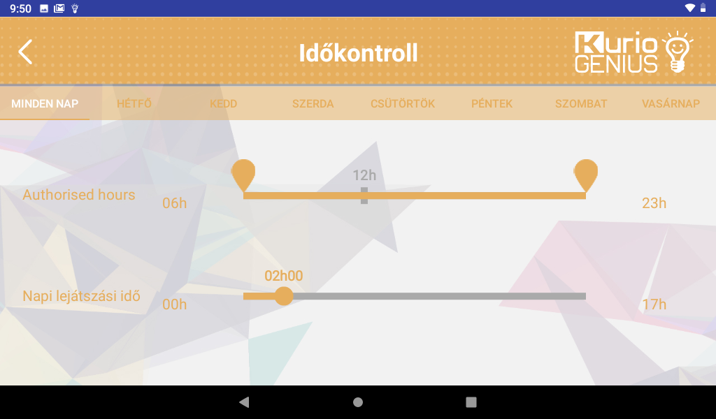

A Kurio felülete baromi egyszerű. Ikonok sorakoznak egymás mellett, gyárilag mindenféle játékok (illetve azok letöltési linkjei), fent van a YT Kids, alul pedig öt extra ikon látszik. Az első a böngésző, ami nem a Chrome, hanem a Kurio saját megoldása, alapértelmezésként mindent tilt, ami szerinte nem gyereknek való, ezt nyilván ki lehet kapcsolni. Aztán ott a fényképező… erről majd kicsit később, a Galéria, az avatárváltó (ez jelenik meg a bal felső sarokban), illetve van egy villanykörte, ami a szülői jelszót kéri és itt lehet aztán matatni a gyermek üzemmód korlátozásai kapcsán.

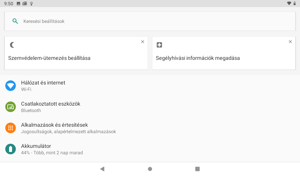

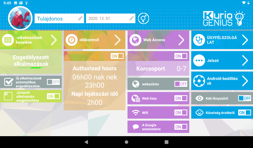

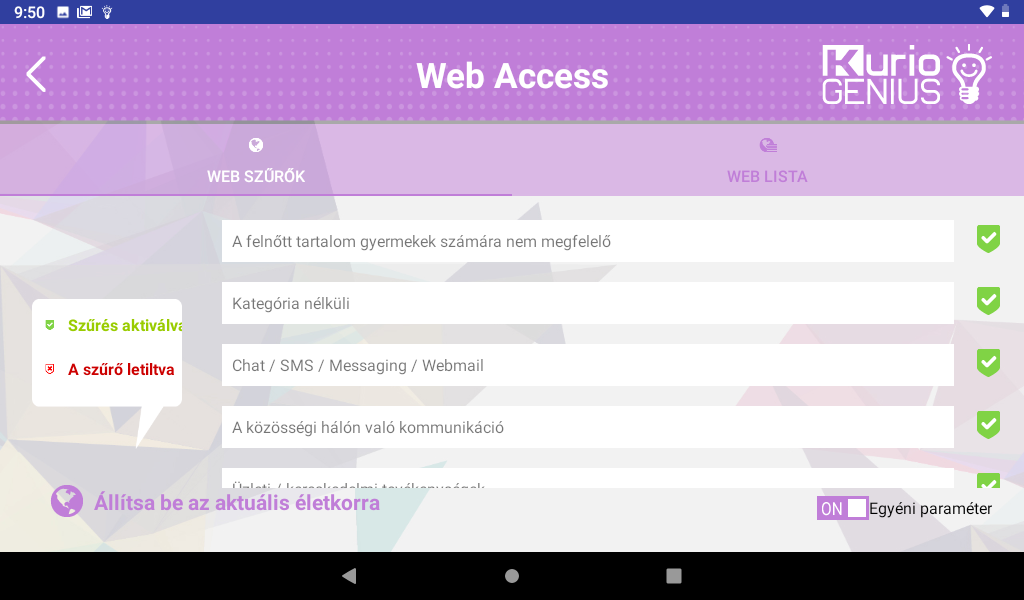

Egyrészt egyenként beállíthatjuk, hogy melyik telepített alkalmazás látszódjon a felületen. Itt kiderül, hogy amúgy a tableten fent van a Facebook Lite, van diktafon és komplett Google-csomag is. Aztán van időkorlátozás, azzal megfejelve, hogy a napi nyomkodási időmennyiség is korlátozható. A netes hozzáférés külön babrálható webszűrési korcsoporttal (a böngészőhöz), WiFi engedélyezésével, illetve külön fehérlistával, amit szintén megtekinthet a gyermek. És persze vannak jelszóbeállítások, kékfény-szűrés és közelségérzékelés gyorskapcsolók, szóval korrekt a felhozatal, a lényeg könnyen és gyorsan elérhető, ha ennél több kell, akkor ki tudunk jutni a klasszikus, Android beállításokhoz, ahol egyébként kiderül, hogy a 9-es verziószámú rendszer van a gépen.
Még arra is figyeltek, hogy ha ezen a felületen vagyunk, de nem lépünk vissza a gyermek üzemmódba, akkor ha lezár a kijelző csak jelszó megadása után tudunk újra matatni a masinával. Mivel nincs is alap Android felület, ezért a Play Áruházból való telepítés után külön kell engedélyezni a letöltött app elérhetőségét, utána indítható gyermek módból is például a Geekbench, vagy bármi egyéb, de egy kapcsolóval lehet engedélyezni, hogy az összes letöltött alkalmazás egyből megjelenjen a Kurio felületén. Ez mondjuk akkor hasznos, ha a Play Áruház amúgy nincs engedélyezve, mert akkor a csemete nem esik neki az alkalmazásboltnak izomból.

Viszont a két lenti hangszóró tényleg jobban szól, mint amilyenre egy ilyen árfekvésű eszköztől számítottam, zenelejátszó gyárilag nincsen, de azt hiszem, hogy a 3-6 éves korosztály egyébként sem Nirvanára alszik el, a YT Kids világának zenei aláfestésére viszont abszolút alkalmas, ahogyan a játékok prüntyögésére is megfelel. A beszélgetési hangminőségről ugyanakkor nem tudok nyilatkozni, lévén a termékbe nem lehet SIM-et helyezni.

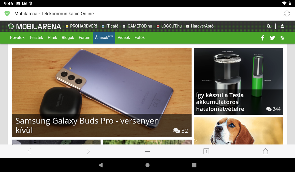

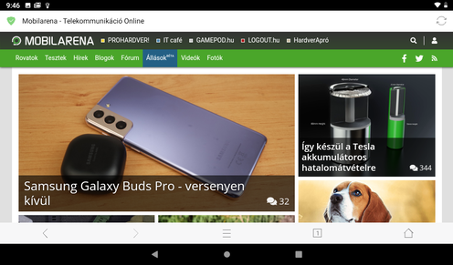

WiFi viszont van, ugyan csak 2,4 GHz-en üzemképes, de ott nem volt gond a működéssel. Elvileg GPS is van, a Google Maps ugyan ádáz küzdelmet folyatott a lokáció megszerzéséért, de pár perc alatt belőtte a helyzetünket. A Kurio böngészőjének felépítése nem különleges, nem a szoftveren múlik, hogy a neten való szörfölést inkább neten való, hátrafelé abszolvált pókjárásként lehet inkább értelmezni, egyszerűbb, ha letiltjuk a francba a egészet, ne böngessen már itt ez a gyerek egyáltalán. A microUSB kábelen sincs adatkapcsolat, csak a töltést veszi fel a termék, pedig dolgoztam rajta egy csomót, mert nem akartam a fotókat memóriakártyás szütyörgéssel gépre átenni, de aztán mégis erre kényszerültem.
