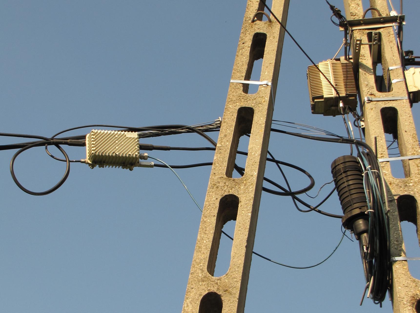

Visszirányos területeken ugyanez a rendszer van csak a node nem az előfizetőnél van hanem az utcában.
Ezen a képen a fekete az optikai rendező, felette van a tápegység amiből megy egy kábel a baloldali eszközbe ami az optikai node, a fekete rendezőből megy az optika a nodeba, nodeból kijön két koaxkábel, ami továbbosztás után bemegy az előfizetőkhöz, azért nem ezt a rendszert építették ki mert ha túlterhelt lesz a hálózat akkor még egy nodeot kell így egy végponton kevesebb előfizető lesz így a nagyobb csomagnál is meglesz a kínált letöltési sebesség.
Feltöltési sebességnél az jelenti a szűk keresztmetszetet hogy a docsis szabványnál 25-65Mhz között vannak a feltöltési frekik, így max 5-6 csatornát lehet felkapcsolni, ezért nem lehet stabilan nagyobb feltöltést kiadni, d 3.1 rendszernél már 200Mhz-ig lehet us csatornákat felkapcsolni, így csak a központi és az előfizetőknél lévő berendezéseket kell cserélni, a kihelyezett nodeokat már nem kell cserélni.
FTTx rendszer esetén a központi berendezés OLT, docsis rendszernél CTMS, tehát más rendszer a kettő független hogy mindkét szolgáltatónál optika megy be docsis3 rendszer nem tudja azt amit jelenleg használsz, de a 3.1es verzióval hasonló sebesség kiadható lesz.
Bármilyen speciális kábelnetes kérést érdemes feltenni a UPC topikban, régi hsz-okat olvasva megtudható hogy működik a kábelnet/telefon a gyakorlatban.

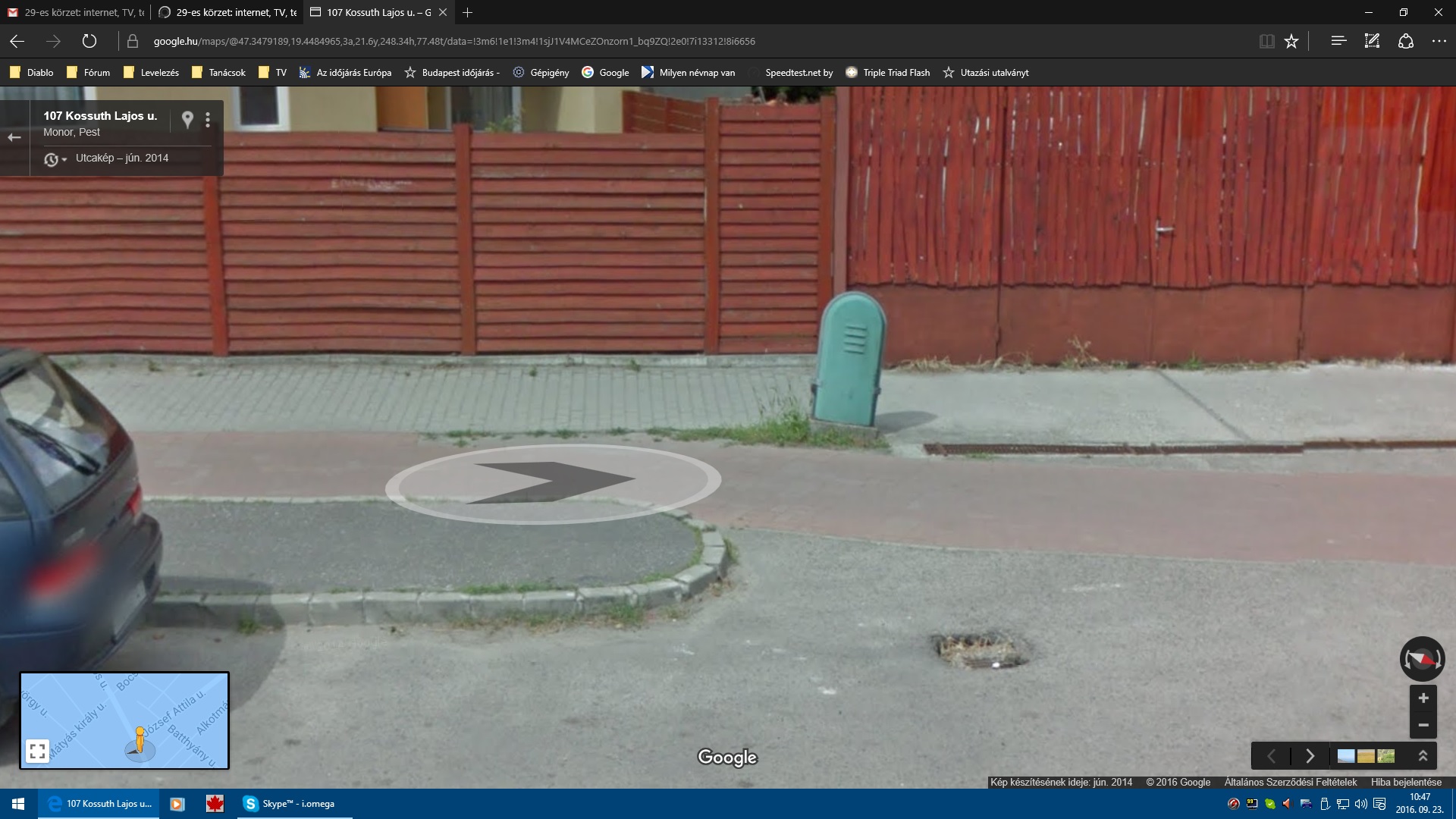

Na jó. Csakhogy lezárjam kettőtök vitáját: valószínűleg első sorban azért váltja ki a UPC a földkábelt légkábellel, mert feltépik a noob barbárok a földön levő zöldeskék "kütyüt".. -Nálunk Pilisen is láttam feltépve a földkábelhez tartozó zöldeskék dobozos masinát (Monoron a Kossuth Lajos úton láttam földkábelt, nálunk meg a Rákóczi úton és a Kávai úton van olyan. Annak a kérdésednek meg szerintem egyáltalán nincs jelentősége, hogy melyik utcában fognak oszlopokat letenni, vagy épp kicserélni a túl régi faoszlopokat, mert a lényeg, hogy működni fog az új hálózat (egyébként szerintem a válasz rá: ahol szükséges).
És nem hiszem magam se, hogy ne kéne lecserélniük a régi telefonkábeleket az oszlopon, mert különben már rég fejlesztették volna a hálózatot, az ugyanis biztos nem lett volna több milliárdos kiadás nekik (ellenben azzal a kiadással, amit a hírben leírtak). .-És ebben az esetben a T -nek most nem lenne már sok keresni valója a körzetben, csak a Diginek.
És tessék 1 kép Monorról (itt tutira fognak új oszlopokat letenni, mert itt nincs nekik /a Google Föld mindenhová elvisz pár pillanat alatt/):
1 szó mint 100: feleslegesen kérded, hogy ki hol látta és hol nem. -
