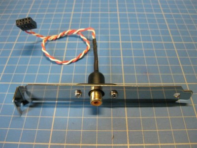

Itt egy leírás, hogy hogyan is kellene csinálni, ha van annyi affinitásod egy kis barkácshoz, akkor nem nagy cucc.
Amúgy egy ilyesmire gondoltam:
Egy "üres" hátlapot fogsz, kifúrod, amekkora kell egy csatihoz. Csatlakozók, ár szerinti sorrednben: egyszerű, ezüst, arany. Ízlés és pénztárca alapján választasz egyet.
A fenti leírás alapján forrasztasz egy darabka koaxiális kábelt rá.
Az alaplapon megnézed a header tűi közül melyik kettőre kell rákötni a koax csatit. (Az egyik az adat, ezt forrasztod középre, a másik a föld, ezt forrasztod a szélére.)
Kábelt akár magadnak is csinálhatsz, például ilyen kábelből + a hozzá ajánlott csatikból. De pénztárca függően, akár többért is vehetsz még jobb minőségű kábelt. Kis pénzért a szerelést akár Kácsáék meg is csinálják neked, ha nem akarsz ezzel foglalkozni. Csak mérd le mennyi kell pontosan a koax kábelből.
