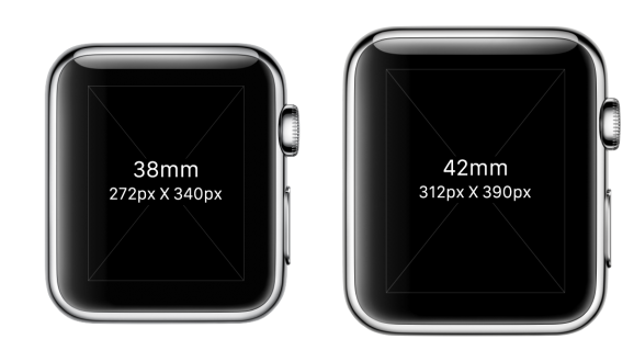

Az Apple Watch a kaliforniai gyártó első okosórája, amelyet 2014. szeptember 9-én mutatott be a nagyközönségnek. A két méretben, háromféle változatban, illetve többféle borítással rendelkező karórán a WatchOS nevű operációs rendszer fut, és a már jól ismert alkalmazások mellett például helyet kapott rajta az új Apple Pay mobilfizetési mód is. A 38 mm-es Apple Watch egy 1,5 inches, 272 x 340 pixel felbontású, és 290 képpont sűrűségű retina kijelzővel rendelkezik, súlya pedig mindössze 25 és 69 gramm közötti, a konkrét típustól függően. A 42 mm-es Watch kijelzője 312 x 390 pixeles felbontású, 1,7 inches és 302 ppi képpontsűrűségű retina kijelző. A három különböző kiadás közül pedig kettő, az Edition és az Apple Watch is zafír üveget kapott, míg a legolcsóbb modell, a Watch Sport Ion-X üveg előlappal készült.

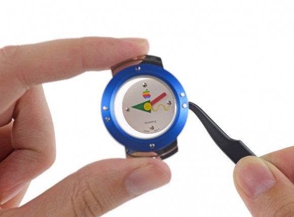

Az iFixit korábban, még április 1-jén debütált egy Apple Watch Teardown-nal (vagyis teljes szétszereléssel), de az csak egy vicces áprilisi tréfa volt. Az "eredeti" Apple Watch ugyanis egy 1995-ös quartz szerkezetes karóra volt, amelyet legalább olyan aprólékosan szedtek szét az iFixit-nél, ahogyan a legújabb iPhone, iPad, vagy iPod készülékeknél már megszokhattuk tőlük. A nagyon jól időzített és kifejezetten humoros poszt címét azóta megváltoztatták Apple analóg karóra szétszedésére (Apple Analog Watch Teardown).

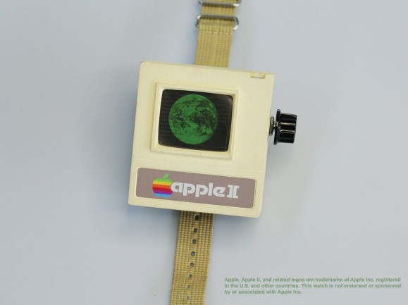

Aztán lehetett hallani az Apple Watch II-ről (helyesen: az Apple II Watch-ról) is. Ez szintén egy nagyon remek tréfa volt, amely nem nélkülözte a bravúros és kreatív szerelési eljárásokat sem. Az instructables.com csináld magad weboldalon közzétett projekt során egy vállalkozó kedvű és igen kreatív hobbiszerelő (Aleator777) az Apple II-ről, a cupertinói óriás cég hőskorából származó legendás asztali számítógépről mintázott karórával robbantott. A zseniális elképzelésnek és a végterméknek állítólag még Stewe Wozniak (az eredeti Apple II tervezője) is gratulált.
Ezt is viccnek szánták, de van stílusa [+]

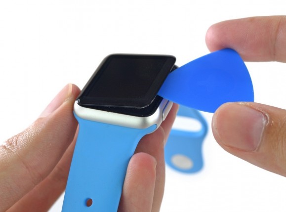

Ez a megoldás egyrészt minden hasonló technikával összeszerelt készülék esetén nagy óvatosságot igényel, hiszen a ragasztást hővel kell meglágyítani, amivel az óvatlan szerelő komoly sérülést is okozhat, illetve az Apple Watch összeszerelésénél is komoly szakértelmet kíván. Ennek az oka, hogy bár nem lett teljesen vízálló a készülék, de a cseppállóságát megőrizve kell majd az eltávolított vagy kicserélt kijelzőt visszaragasztani.

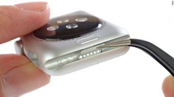

Mielőtt azonban a melegítést el lehetne kezdeni előbb el kell távolítani a szíjakat. Ezt a hátoldalon található két kioldó gomb benyomásával lehet megtenni. Ezt követően rögtön feltűnik egy, a szíj alá rejtett fedél is, ami alatt hat rézcsatlakozó található. Nem tudni pontosan, hogy ez mire szolgál, de leginkább egy diagnosztikai portra hasonlít, amely segítségével az Apple Store munkatársai megállapíthatják a készülékben tapasztalt hibák okát.

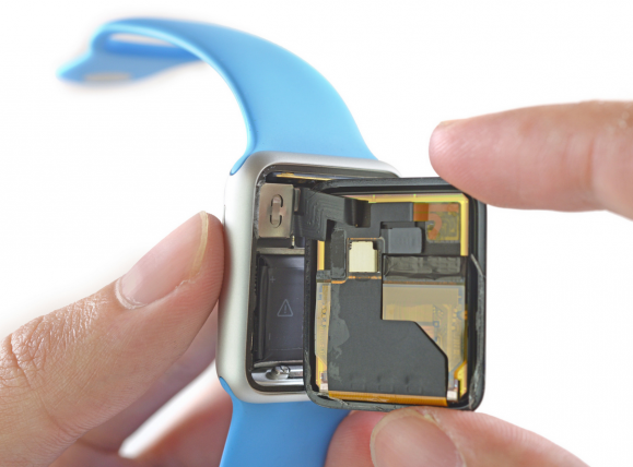

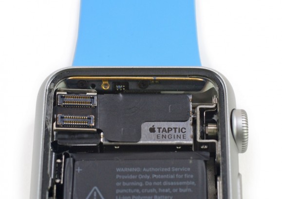

A ragasztó felmelegítése után tehát a kijelző kibillenthető a házból. A kijelző eltávolításához oldalra kell hajtani és finoman el kell távolítani a kijelző szalagkábelét az alaplapról. A képernyő összeszerelése egyébként meglehetősen masszívnak tűnik, így remélhetőleg nem fog könnyen eltörni. Ekkor a kijelzőjétől megfosztott Apple Watch belsőben rögtön két emblematikus alkatrészt is megpillanthatunk: a Taptic Engine-t és a digitális koronát. Továbbá a készülékház belsejének legtetején egy vékony aranycsík is szemet szúrhat, amely valamiféle antenna lehet.

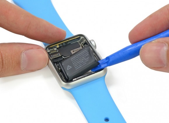

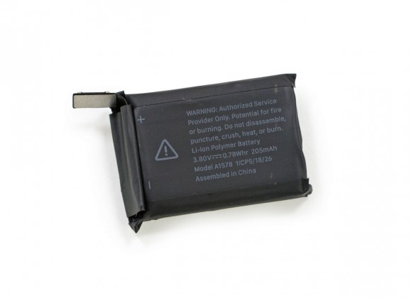

A következő művelet a ragasztott akkumulátor eltávolítása. Ahogyan azt korábban sejteni lehetett, a készülék legnagyobb részét ez az alkatrész teszi ki. Az áramforrás kivételét egy speciális nyitó/bontó szerszámmal és nagy óvatossággal kell elvégezni. Az iFixit által szétszerelt 38 mm-es Apple Watch-ban egy mindössze 3,8 V-os, 0,78 Wh-s lítium-ion akkumulátor teljesít szolgálatot.
A gyártó szerint ez a 205 mAh-ás áramforrás akár 18 órányi készenlétet, vagy 6,5 órás zenehallgatást, illetve 3 órás beszélgetési időt is kibír majd egy töltéssel. Ez a 205 mAh egyébként a versenytársakhoz (a Moto 360 320 mAh, a Sony SmartWatch 3 420 mAh) képest szerénynek mondható. Az Apple szerint a 42 mm-es változat ennél valamivel tovább bírja majd.

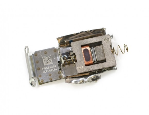

Ezt követően lehet kivenni a helyéről a készülék különlegességét és az Apple új szabadalmát, a Taptic Engine-t. Ez az alkatrész egyedülálló módon a korábbi körkörös mozgást végző vibramotorokkal ellentétben lineáris mozgást végez. Az egész készülék egyébként olyan belülről, mint egy mini iPhone. Csak minden sokkal kisebb benne.
