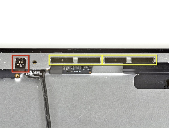

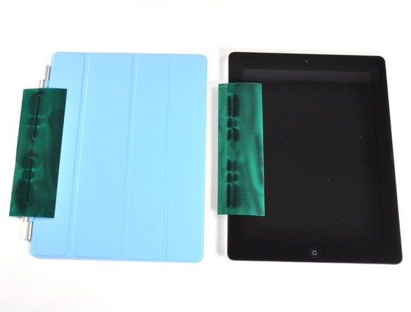

A Smart Cover bemutatásakor Steve Jobs azt mondta, hogy az iPad 2 és a burkolat fejlesztése közösen történt, mely garantálja azok tökéletes együttműködését. Az iFixit csapata az iPad 2 szétszedésekor megerősítette, hogy a készülék bal oldalán két csoportban három-három (egy nagyobb és két kisebb), a jobb oldalán pedig négy további mágnes és egy mágneses érzékelő található, mely utóbbi a kijelző automatikus kikapcsolását segíti. Az oldal nemrég a mágneses burkolatot is górcső alá vette, de ezúttal természetesen a puszta kíváncsiság és nem a javíthatóság egyszerűségének felmérése vezérelte őket.

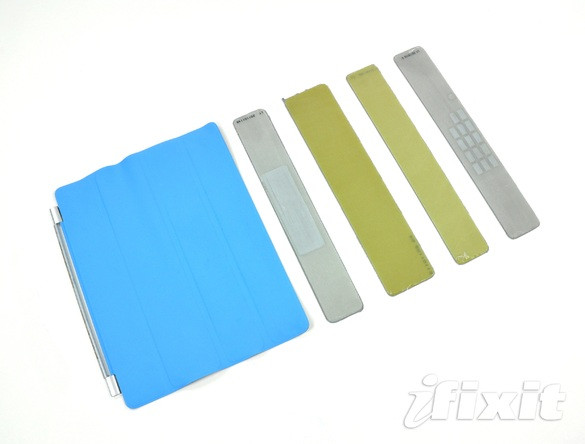

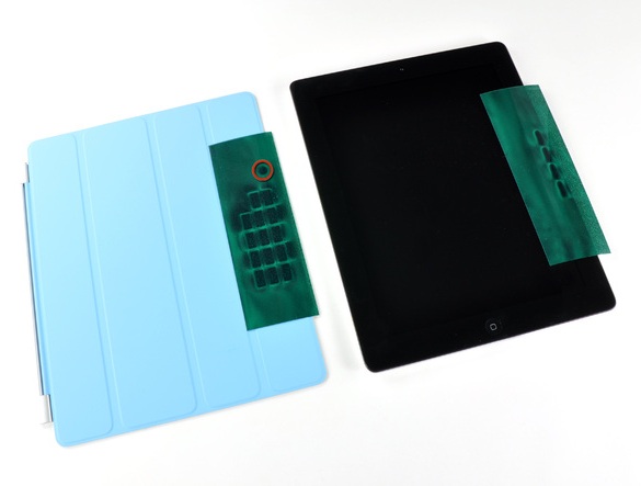

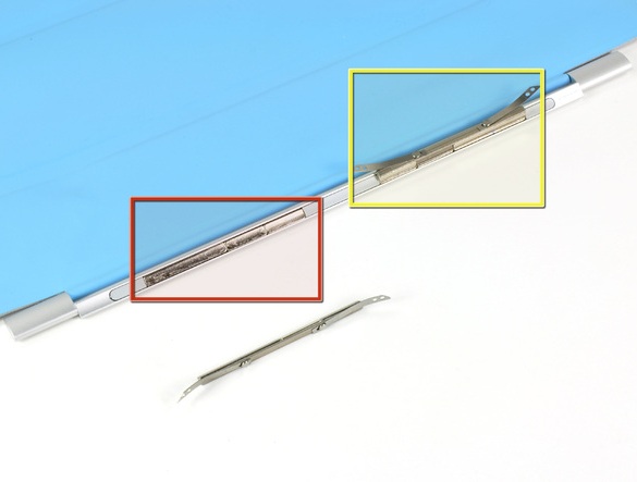

A Smart Cover bal oldalán szintén három-három, azaz egy nagyobb és két kisebb mágnes található, mely a váltakozó pólusú elrendezésnek köszönhetően nem csak rendkívül erős és pontos rögzítést tesz lehetővé, de gyakorlatilag ellehetetleníti a kiegészítő fordított vagy hibás helyre történő felhelyezését. Az iFixit felfedezése szerint az állvány funkció kialakítását segítő négy merevítőlap közül a középső kettő egyszerű műanyag betét, míg a bal oldaliba egy nagyobb fémes rész került integrálásra, a jobb oldalin pedig összesen tizenöt mágnes található. Ezek közül egy a kijelző kikapcsolását segíti, a többi pedig az állvány pozíció rögzítését látja el, illetve a szélső négy az iPad 2 bal oldalán elhelyezett mágnesekkel a fedlap rögzítését segíti.
