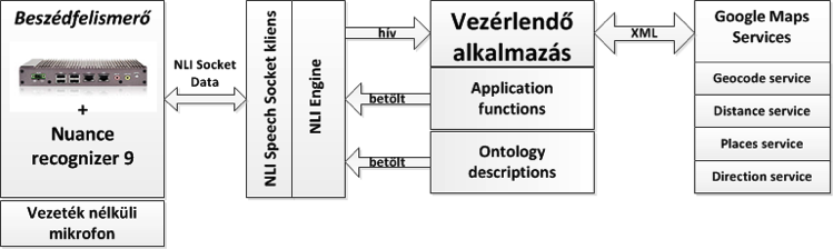

A mintarendszer teljes architektúrája a következő ábrán látható:
1. ábra : A mintarendszer felépítése
Beszédfelismerő
A Nuance Recognizer beszédfelismerőjével lehetővé válik a mintaalkalmazás beszéddel történő vezérlése. Ez a magyar nyelv esetén koránt sem egyszerű, éppen ezért némi korlátozás van a rendszerben. A beszédfelismerő azokat a mondatokat (szószekvenciákat) képes felismerni, amelyeket előzőleg egy XML nyelvtani fájlban megadtunk neki. A következő ábra egy rövid mintát mutat be arról, hogyan lehetséges a beszédfelismerő nyelvtanát megadni:

A felismerő a észlelt mondatokat TCP socket kommunikáció során elküldi az NLI motornak, amely elvégzi rajta az elemzéseket és esetleges javításokat.
