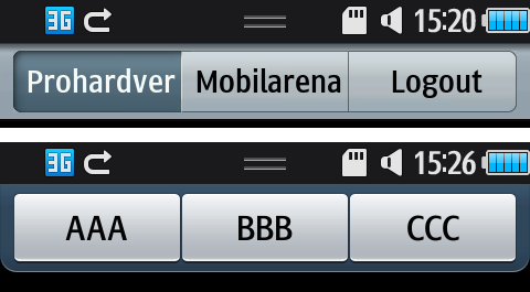

SegmentedControl
Az iOS platformon létezik egy egyszerű és hasznos vezérlőelem, mely egy többállású kapcsoló viselkedését utánozza: ez a UISegmentedControl. A leggyakrabban nézetváltásra, vagy egyszerű eldöntendő kérdésre válaszolásra szolgál.

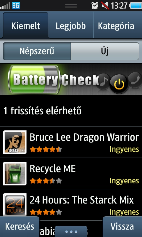

Sajnos készen nem kapunk ilyet itt, de elkészíteni se nehéz egy kis gyakorlás után. Érdekes egyébként, hogy a rendszerben ettől függetlenül megtalálható: a Samsung Apps több helyen is használja. Legalább van képanyag, amit át lehet szabni saját felhasználásra.
Anatómia
A vezérlőelem első közelítésben egy olyan konténer, amely tetszőleges — bár célszerűen korlátozott — számú gomb (ún. szegmens) tárolására képes. Biztosítani kell az új gombok hozzáadását, valamint az azok megérintésekor keletkező események megfelelő továbbítását kifelé.
Egy ilyen gombnak két állapota van — normál és megnyomott —, de rajzoláskor figyelembe kell venni azt is, hogy a sorban hol található — bal szélen, középen, jobb szélen.
A következő struktúra adja magát:
A gombokhoz - hasonlóan a beépített vezérlőelemekhez - action ID-ket rendelünk. A Segment feladata, hogy a megfelelő képet és feliratot rajzolja ki, és érintés hatására a megfelelő Action eseményt generáljon — ehhez saját érintés-eseménykezelő szükséges. A SegmentedControl megkapja ezt az eseményt, kiválasztja a megfelelő szegmenst, majd a külvilág felé továbbítja ugyanezt.
Mivel a program is váltogathatja a szegmenseket, ha arra van szükség, célszerű a szegmenseket sorszám és az actionId alapján is tárolni a gyors elérés érdekében.
