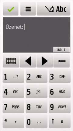

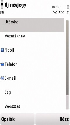

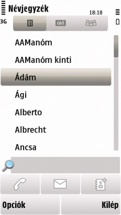

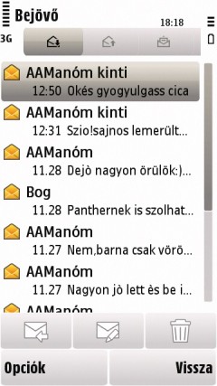

A névjegyzékbe annyi ember adatait menthetjük el, ahányét csak akarjuk, a körülbelül 70 MB-os belső memóriába bőven fog férni. Képeket is elmenthetünk, melyek hívás fogadásakor nem túl nagy méretben, de megjelennek a képernyőn. A hívásnaplóban csak külön-külön tudjuk megtekinteni a tárcsázott/fogadott/elmulasztott hívásokat. Az üzenetkezelőben minden a régi, SMS, MMS és e-mail is jöhet, utóbbinál nem okoznak gondot a hitelesített szerverek és a csatolt fájlok sem. A szövegbevitel virtuális numerikus és QWERTY gombsoron lehetséges, a kettő között a gép eldöntésével tudunk váltani, a giroszkóp ugyanis a készenléti képernyőt kivéve gyakorlatilag mindenhol figyelembe veszi, hogy hogy áll a kezünkben a masina. A teljes billentyűzeten (tehát a QWERTY-n) ujjal gépelni elég nehéz, ceruzával viszont kifejezetten kényelmes.

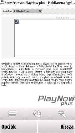

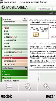

A webböngésző nagyon korrekt, gyors, szépen jeleníti meg az oldalakat, megbirkózik a Flash alapú tartalmakkal, átlátható, kezelhető. A WiFi viszont tényleg nagyon hiányzik mellőle.

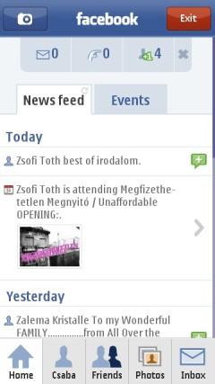

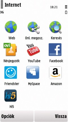

Az 5800-hoz képest újdonság, hogy több social-networking klienst is kapunk a készülékhez. Na jó, ez így nem teljesen igaz, egyedül a Facebook kapott natív kliensprogramot, a Friendster/MySpace/Hi5 csak a webböngészőt hozza fel, ha rákattintunk a megfelelő ikonra. Van továbbá Amazon, Ovi névjegyzék és natív YouTube kliens is.
