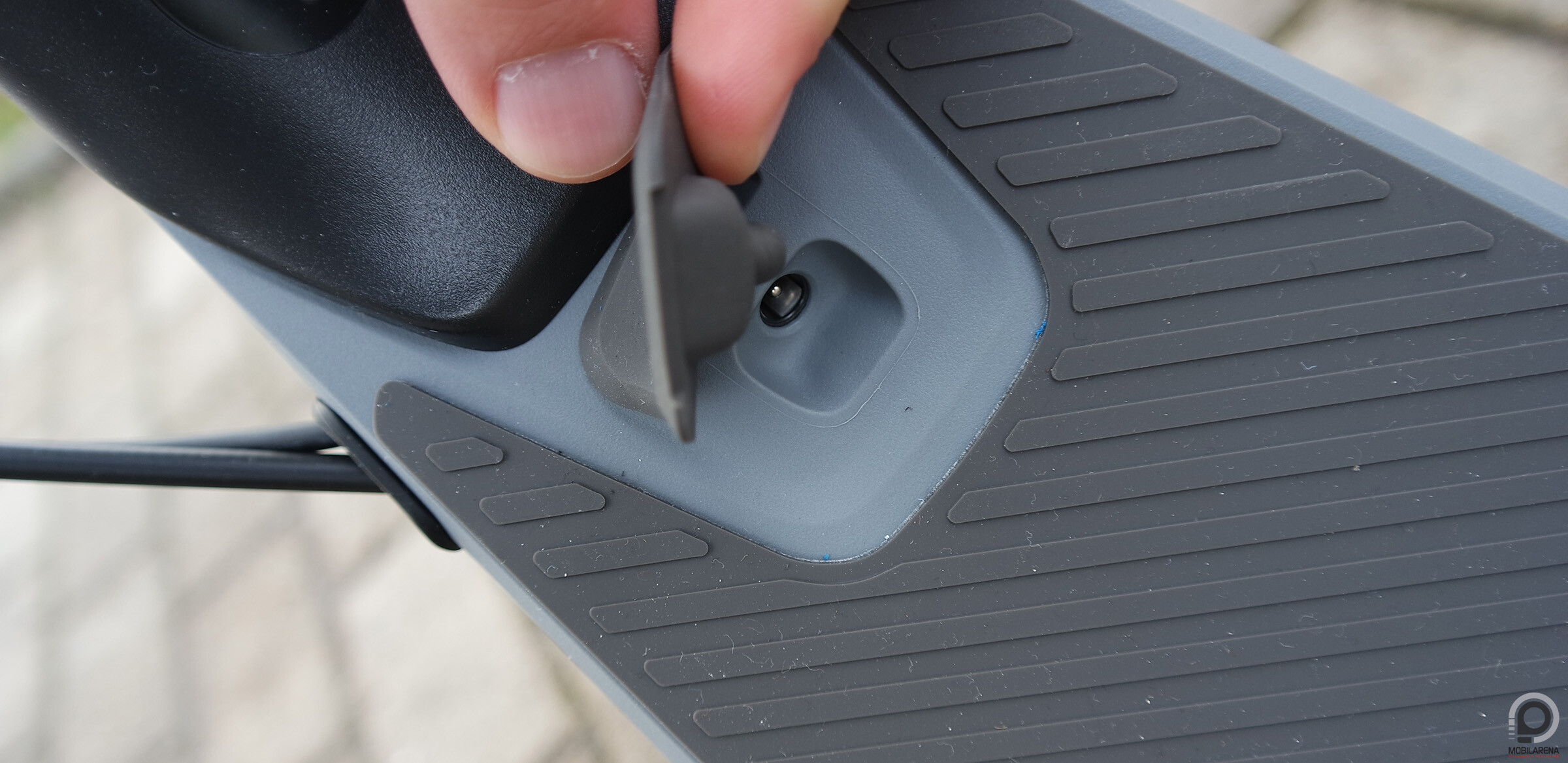

A Kickscooter E2 ránézésre is egyszerű darab. Apró, 8 inches kerekeken gurul, ezek azonban tömör kerekek. Vagyis minden úthibát érezni fogunk, cserébe nem lesz defektes. Az egyébként oldalnézetből csinosan ívelődő trepni kissé vékony, teljesen esélytelen egymás mellé rakni a lábakat, viszont a gumírozott borítás nem csúszik és a tisztítása is egyszerű. Jó pont, hogy a körcsatlakozós töltő a trepni és a kormányoszlop találkozásánál egy gumiajtó mögött figyel — ide kevésbé jut fel a víz és a szennyeződés, ráadásul mindkét oldalról könnyen hozzáférhető.

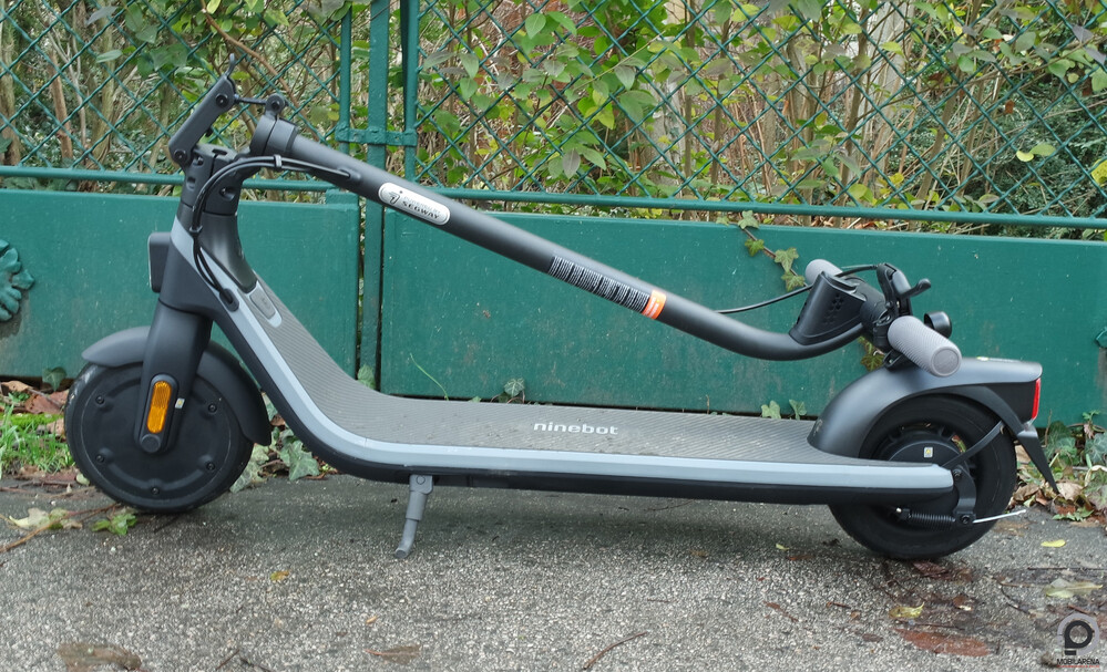

Ha már töltés: a Ninebot minden kategóriatársához képest a legjobb töltőt adja a rollerhez, ez ugyanis nem egy két részből álló adapteres rettenet, hanem egy normál MacBook töltőjével megegyező méretű, egy darab zsinórból álló megoldás, ami jóval kevesebb helyet foglal, ha esetleg magunkkal akarnánk vinni, hogy a célállomáson is etessük a jószágot. Korrekt a kitámasztó is, könnyen lehajtható, de elég stabilan áll rajta a gép, az összecsukás folyamata pedig egyszerű, a kormányon levő kis karima pedig tökéletesen beakasztható a hátsó sárhányón levő bütyökbe.
Az egész roller 14,2 kilogrammot nyom a mérlegen, azért ilyen könnyű, mert csak egy 6,1 Ah-s (36V) akkut tettek a trepni alá. A hivatalos adatok szerint maximum 90 kilogrammal terhelhető, de annyira egyben van, hogy Szentkuti exkollega ennél valamivel nehezebb testét is minden fakszni nélkül vitte. A kormányon nincs sok extra: gázkar, fék, csengő és a stucni tetején trónoló kijelző, amely öles számokkal hirdeti a sebességet, alatta pedig egyetlen gomb van a bekapcsoláshoz (hosszú nyomás), a lámpához (duplanyomás) és a három fokozat közötti váltáshoz (egy-egy nyomás). A fogantyúk szürkés műanyagja ugyan olcsó hatású, de tényleg nem csúszik meg rajta a kéz.

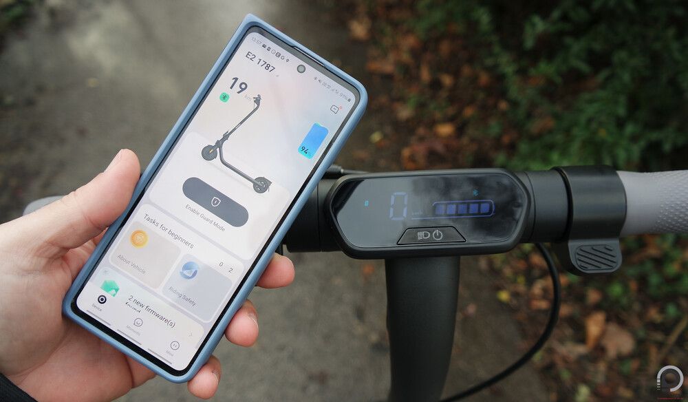

A gépezet Bluetooth segítségével tud telefonnal kommunikálni. Kickscooter by Segway az app neve, de túl sok extrát nem fog nyújtani, amit tud, azt is angol nyelven tudja. Van benne lezárási lehetőség, az így eltolt roller csipog és nehezen mozgatható, de egy 14 kilós gépet akárki a hóna alá csap. Át lehet állítani a mértékegységeket, meg lehet adni, hogy ellökésre induljon csak be a motor, be lehet kapcsolni a rekuperációt. Ez volt az ötösfogatból az egyetlen olyan roller, ahol lehetett érezni, hogy az enyhe lassítás tényleg csak motorfékkel történik, a hátsó dobfék csak komolyabb rántásra lép működésre, viszont kimondottan hatékony.
