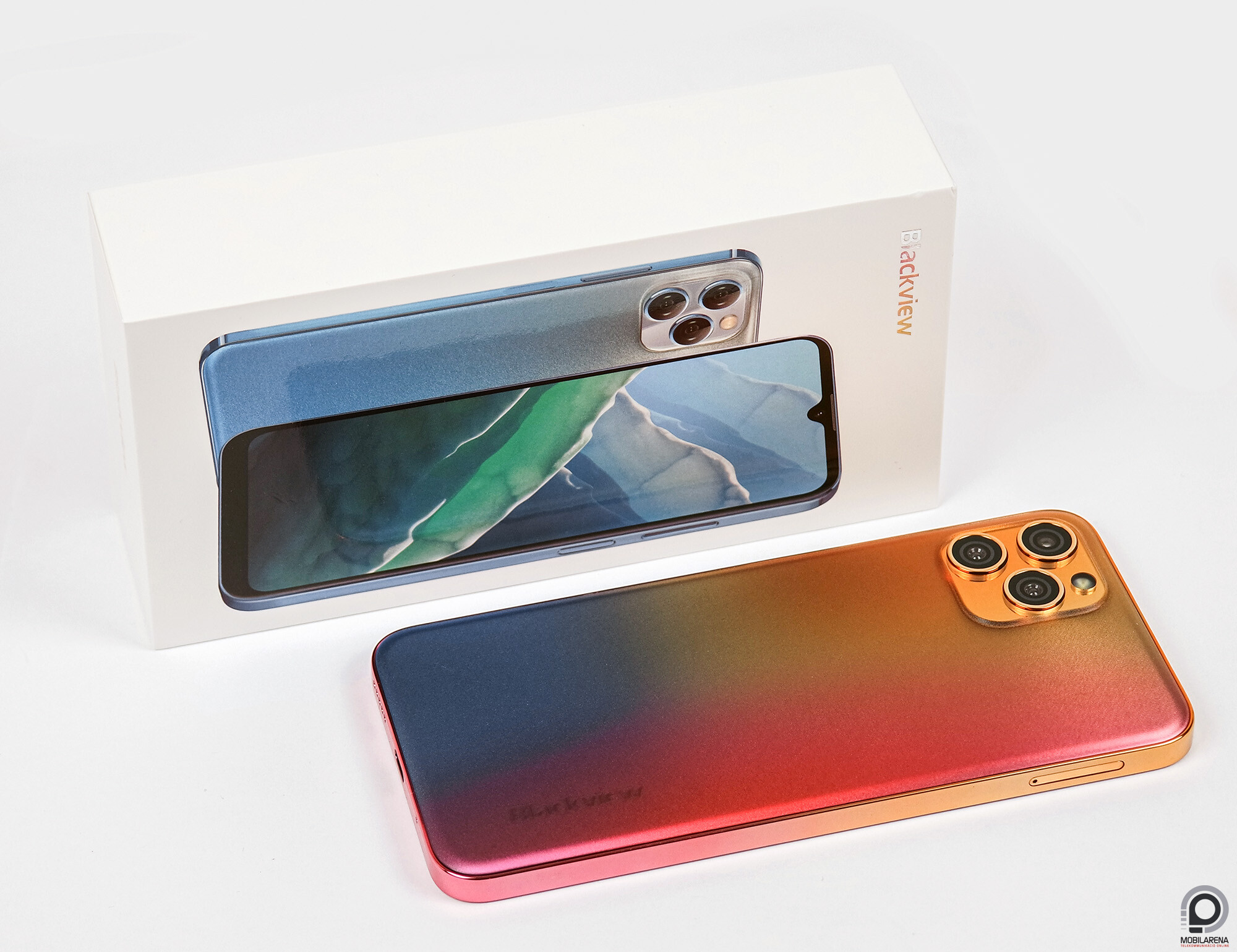

Azért mindennek van határa: előttem pihen a 163,7 x 75,5 x 8,55 milliméteren batár nagy Blackview A95, a fent látható marketingkép mégis azt akarja beadni, hogy 195 grammon pehelysúlyú versenyző, aztán jönnek a termékoldal címszavai. Vékony és könnyen surran a zsebbe – ha valaki NBA kosaras és munkásruhát visel. Divatos – ha valaki az iPhone 13 Pro Max és a bazári stílus ötvözését annak nevezi, és a valóságban a recézett, csillogós plasztik határozottan előnytelenebb, mint a képeken. Erős processzor – a Helio P70 a négy évvel ezelőtti bemutatón sem volt az. Az éjjeli képalkotás új alapokra helyezése – akár igaz is lehet, ha az alapokat jó gyorsan elfedjük, és többé nem látjuk.
Értem én, Gyulám, hogy a feltörekvő márkák portékáit húzónév nélkül el kell valahogy adni, és nem csak a Blackview ígér fűt-fát. Az általános tapasztalat mégis az az ismeretlen márkák tucatportékái esetében, hogy olcsó húsnak híg a leve. A nagyok is mondanak persze nagyot: a minap épp Bog firtatta Redmi Note 11-ek túltolt marketingígéreteit, és egyre többen vagyunk úgy, hogy ráférne a piacra egy komolyabb, büntetésekkel tarkított szabályozás, hogy mennyi nagyzolás és az énbátyámozás fér bele szubsztancia nélkül. Ha ugyanis 63 ezer forintért tényleg megvan az A95 jó sebessége és topkamerája, minek vegyen az ember S22 Ultrát nyolcszor annyiért?
Mondjuk, ha már iPhone dizájn plasztik változatban átkerült, el kell ismerni: az A95-öt remekül egyberakták, férfias szorításra sem nyekereg, recés hátlapja viszont borzasztóan csúszós és nyomban meg kíván lépni a tenyérből, ha nem fogjuk határozottan. Jobbra a bekapcsoló hüvelykujjra esik, és ha már arrafelé matatunk, a középtempójú ujjlenyomat-olvasót is működésre bírhatjuk. Felette a hangerőszabályzó már messzebb van, így fogásváltással működtethetjük.

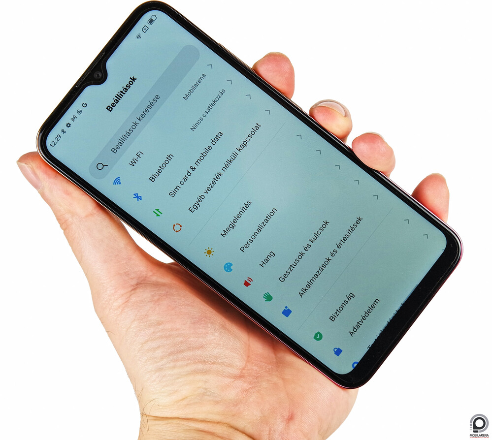

Azért a 720 x 1600 pixeles LCD panellel együtt lehet élni szobabelsőben és barátságtalan, felhős téli napon, a kontrasztarány például jó, bár oldalról az is gyorsan csökken, a kalibráció pedig kékes. A méret ezúttal sem minden: a Cubot KingKong Mini 2 aprócska panelje képélességben és fényerőben is használhatóbb. Az előlapra kávából bőven jutott, főleg alul nem spóroltak vele. Felülre így legalább odafért az értesítő LED, a beszédhangszóró, a 8 megapixeles kameracsepp, a fénymérő és a közelségérzékelő.

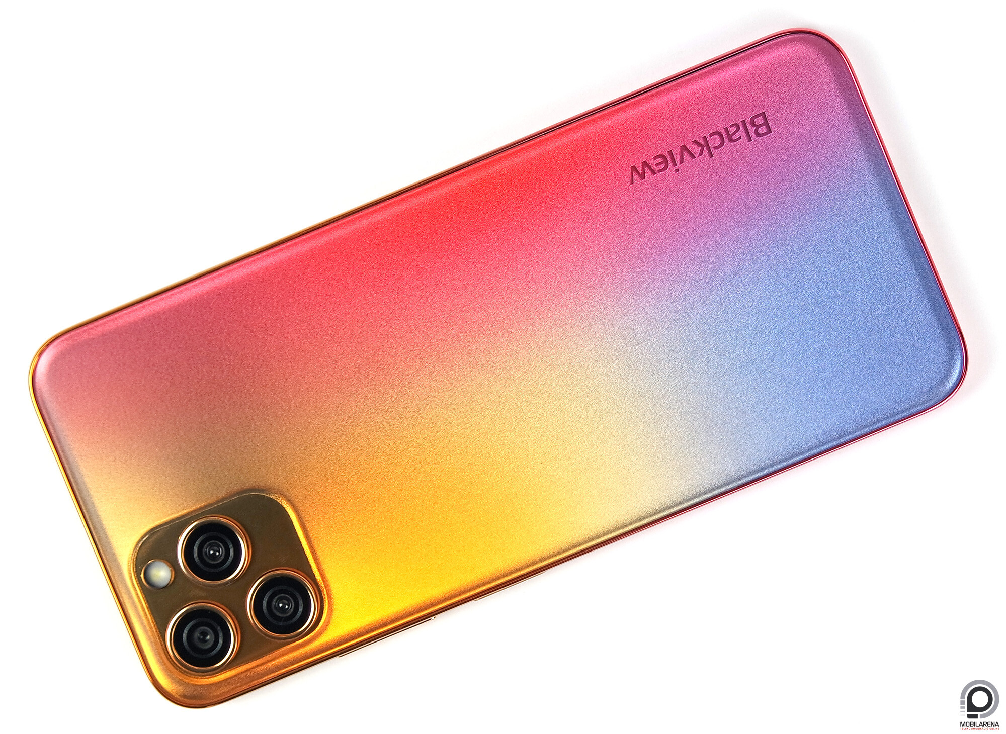

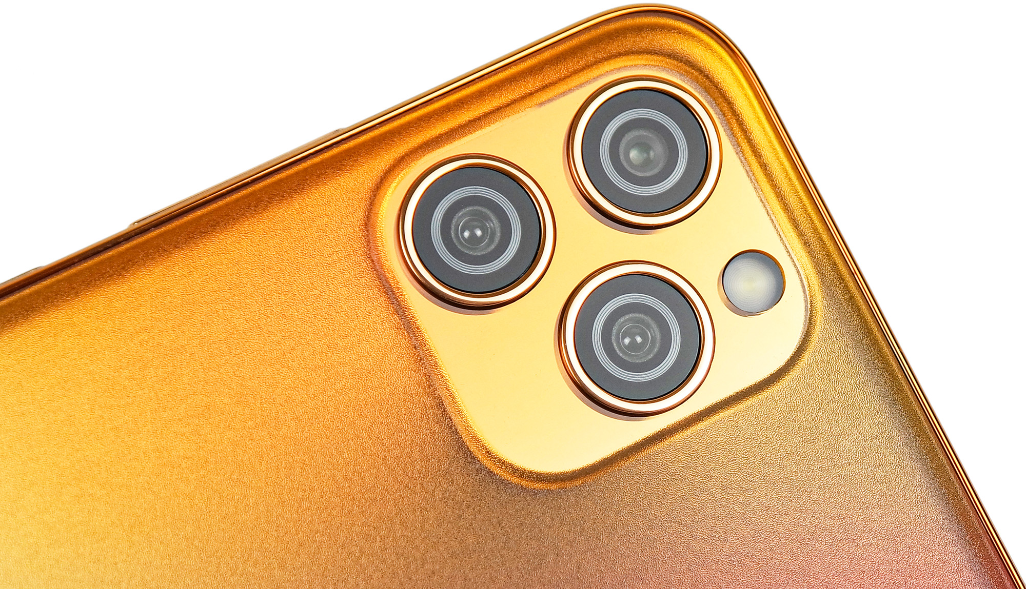

A hátlapra tartogatta a Blackview a legnagyobb kamut: konkrétan három, szemre igazinak tűnő optika virít errefelé, és jöhetnek a tippek, hogy vajon hány kamera van itt valójában. Három? Nem talált. Kettő? Közeledünk, de nem. Egy? Bizony ám: a felső elem rejti az árva, 20 megapixeles szenzort, és ezzel pedig vissza is csatolnék a kezdőgondolathoz: ha egy gyártó legalábbis ferdítve próbál vásárlót fogni, akkor eleve bizalmatlansággal fogunk a tesztbe, és bár a specifikáció pontosítja, mi van és mi nincs a telefonon, látszólag bevédte a márkát, kellene egy hatósági szerv, ami odaszól, hogy azért mégse kéne trükközni.

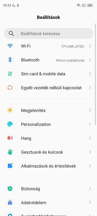

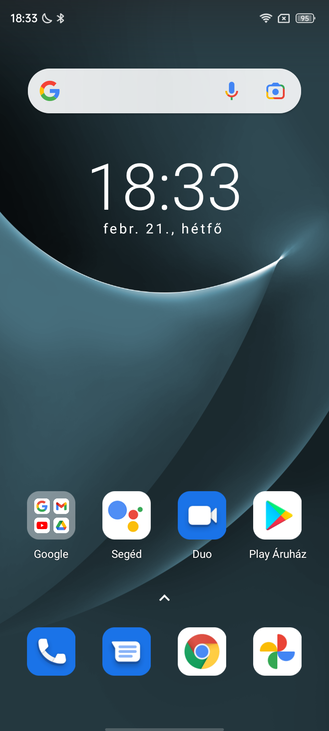

Ha viszont a kínai gyártókat megszóltuk az előző oldalon, tartozunk egy elismeréssel: ezúttal is bőséges a 8 GB RAM és a 128 GB-os, bővíthető tároló, ha egyik sem épp fürge. Az Android 11-en alapuló rendszert pedig pár terepelem híján megfelelően magyarította – már a Google, hiszen gyakorlatilag érintetlen, AOSP-s köntöst kapunk teljes Play-szolgáltatásokkal, egy kevés extra szoftverrel és pár tök felesleges játékdemóval. Azért van pár gesztusfunkció és az Androidból ismert extra, mivel pedig nem fut a háttérben egy halom kéretlen szolgáltatás, a reakció- és üzemidő is rendben, következzenek tehát a fotók.

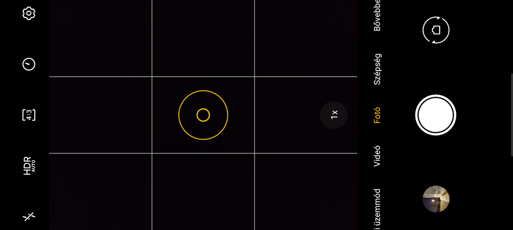

Elöl legalább csak egy kamera látszik és készít elfogadható szelfit – 8 megapixel épp elég, a dinamika korrekt, csak én tűnök egy csöppet sápadtabbnak a valóságnál. A realitással a túloldalon állok hadilábon: nem ettem bolondgombát, a 20 megapixeles kameraadathoz mégis mindjárt három optikát látok – ebből persze csak egy igazi, f/1,8-as rekesszel felül, a többi dísz, de gyakran a valóságos kamera képminősége is az.

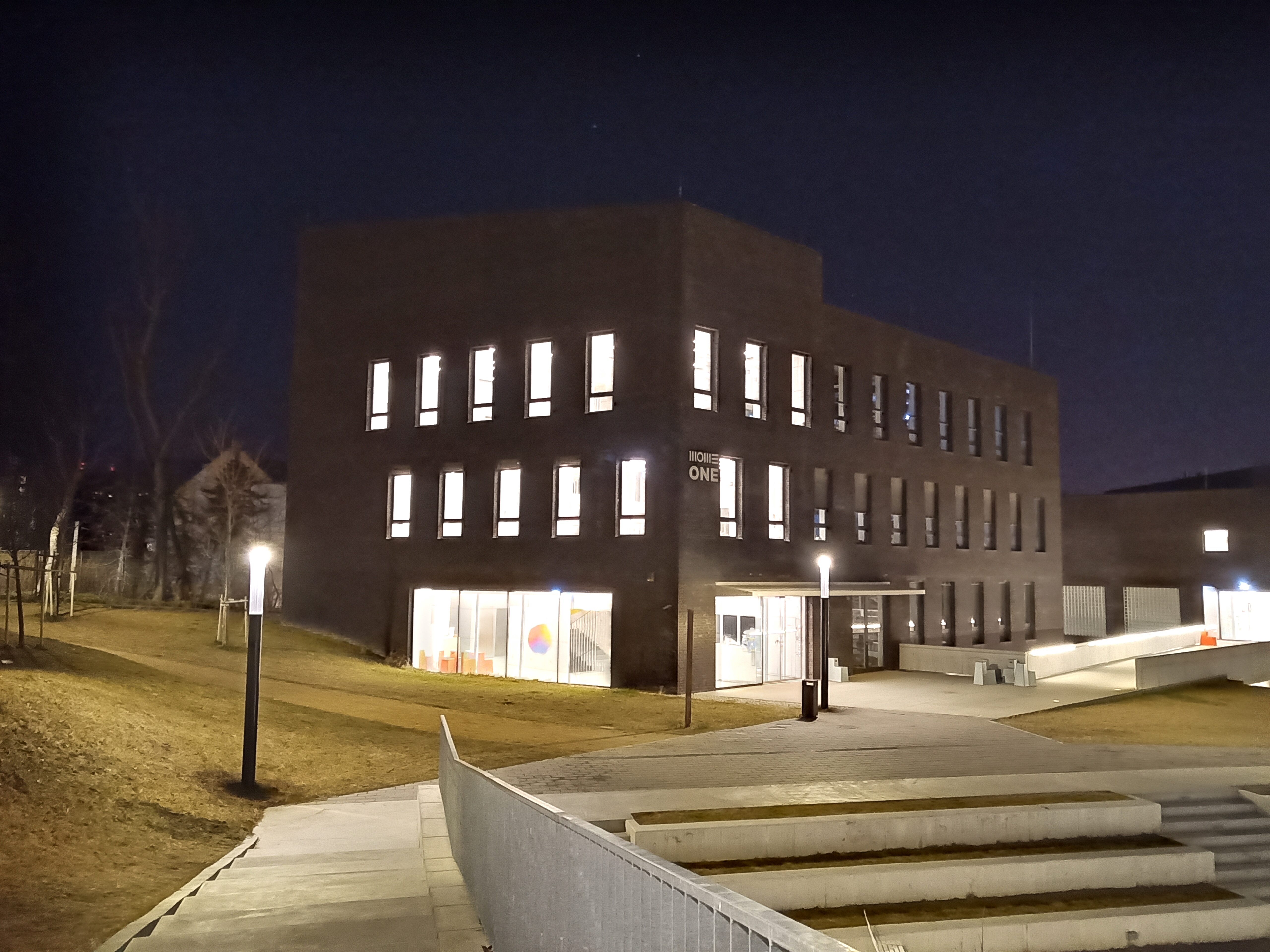

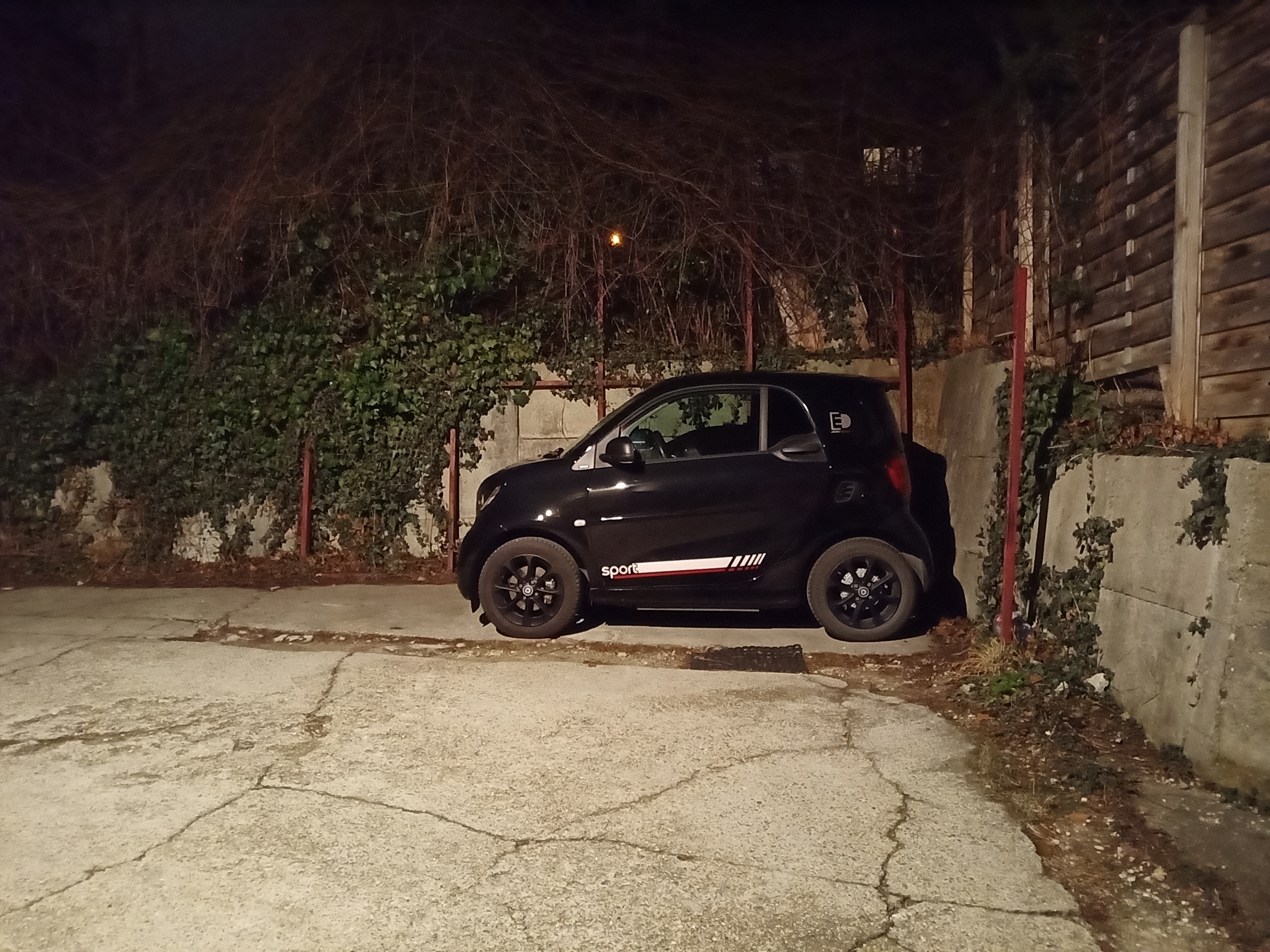

A 20 megapixeles fotókba nagyítva ugyanis idézőjeles a vonalélesség – olyan, mintha a kamera előbb 5 megapixelre binnelne, majd visszanagyítana 20-ra a részletesség kárára. Legalább értelmezhető dinamika van, akárcsak használható fehéregyensúly, ám így is fakók és élettelenek a képek. Este egy-két példa azért jelzi: speciel, ha foglalkoztak volna az algoritmussal, akár használható is lenne a dolog, de még is így jobb eggyel, mint amit a Cubot szokott nyújtani.
