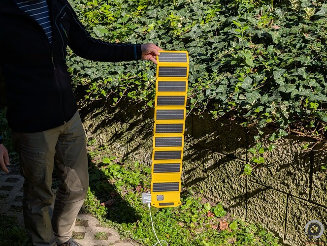

A kiegészítő nem olcsó, 32 551 forintért listázza a Sharge weboldala. Cserébe a dobozban kapunk egy védőtokot a megfelelő Shargeek külső akkumulátorhoz, esetünkben a 170-hez. Ennek oldalán tépőzár található, ezzel rögzíthető rá a harmonikaszerűen nyitható napelem. A dobozban alaptartozék még egy USB-A végű Type-C kábel is, amivel a napelem összeköthető a rátépőzárazott külső aksival. A tíz cellából álló napelemes kiegészítő összehajtva 160 x 75 x 45 milliméter, kinyitva 845 x 160 x 5 milliméteres. Mérete kapcsán nincs probléma szerintünk, hátizsákban vagy akár zsebben is elfér, 457 grammjával mondjuk szuper könnyűnek nem nevezhetjük.

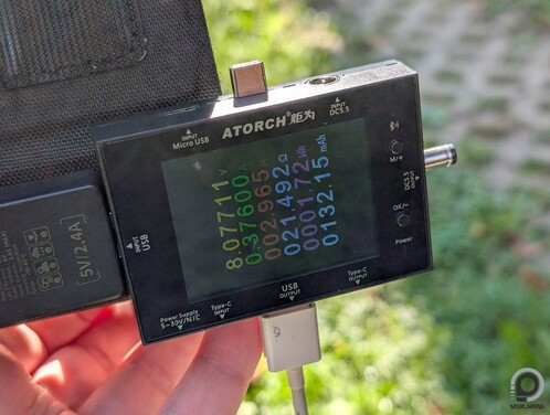

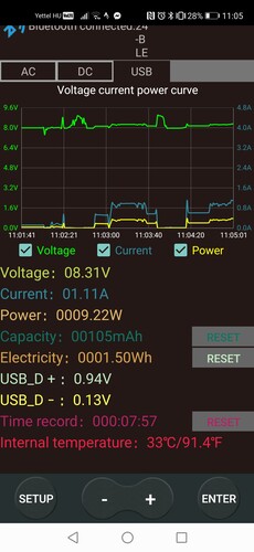

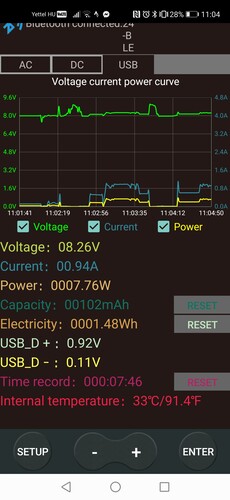

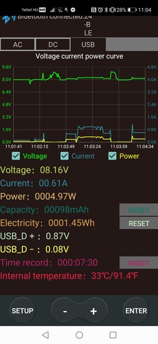

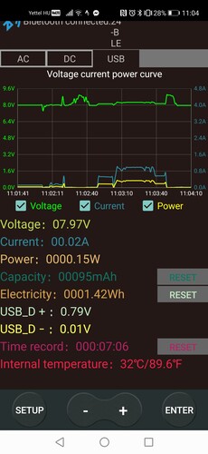

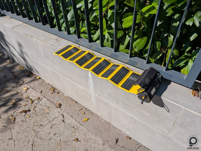

Tetején két fém gyűrűvel megerősített lyuk is található a kiegészítőnek, így akár túrahátizsákra is rögzíthetjük, de sátrunkra, vagy bármilyen egyszerű felületre ki tudjuk teríteni. A hatékonyságra 22% feletti értéket ígér a Sharge, tapasztalataink szerint szórt fényben is felvesz valamennyi energiát az eszköz, de ennek teljesítménye azért eléggé ingadozó. Az ígért maximális leadott teljesítmény 12 watt a Sharge szerint, az őszi napfényben közvetlenül a nap felé fordítva, de csak egyszerűen kézben tartva a paneleket 9,2 W-ot sikerült mérőeszközünkkel kimérni, ami azt sejteti, hogy a nyári napfényben egy fix és jó pozícióban beállított panellel meglehet az ígért érték. Ez egyébként arra pont elég volt, hogy telefont tudjunk tölteni a feszültségmérő közbeiktatásával együtt is a napelemről.

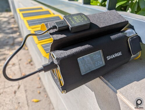

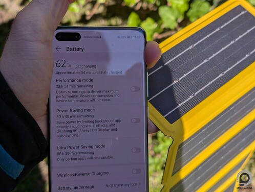

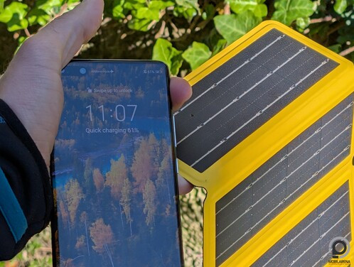

Szintén pozitívumként értékeljük, hogy az USB a PD-szabvány mellett az eszköz a régebbi Huawei és Honor telefonok által használt gyorstöltési szabványt is támogatja. Összekötve egy Shargeek 170-nel, a külső aksi által megadott maximum 5 W volt töltés során, ilyenkor a powerbank kiírja a várható feltöltés idejét is a kijelzőjén, ez mondjuk a közel 12 órás ígért értékkel szinte biztos, hogy nem lett volna kész a nap végéig. Viszont a Sharge ügyes abban, hogy az akkumulátorban lévő töltöttséget a panel vissza nem szívja. Beltéren szórt fényben, illetve lámpafényben nem tudtunk értelmezhető adatokat kimérni az eszközből úgy, mint mondjuk az Exeger által fejlesztett PowerFoyle felületből az Urbanista fejhallgatóján.
Az őszi napfényben is két óra alatt képes feltölteni egy telefontAz őszi napfényben is két óra alatt képes feltölteni egy telefont Az őszi napfényben is két óra alatt képes feltölteni egy telefont [+]
