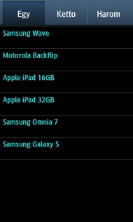

Mint szinte minden form alapú megjelenítési módszert bada alatt, a dolog nagy részét most is meg lehet valósítani kódból és a UI builderből egyaránt, viszont esetünkben muszáj egy kicsit pötyögnünk is, hogy korrektül működjön a dolog. De először a UI builderben kell tevékenykednünk, a fő Form beállításaival kell egy kicsit szórakozni. A fülek megjelenítéséhez a Properties fülön lévő Show Tab változót kell átírni. Két lehetőségünk van, a fülek címe lehet szöveges vagy kép alapú (text és icon), sajnos a kettő egyszerre nem használható. Valamint érdemes még hamisra állítani a Show Indicator tulajdonságot, ez a legfelső állapotsáv megjelenítését szabályozza, ha kikapcsoljuk, nem látjuk a töltöttséget, térerőt stb, viszont cserébe egy megnövekedett felhasználói felületet kapunk. A másik térnyerő lehetőség a felső sorban olvasható címsáv kiiktatása, ezt a Show Title hamisra állításával tehetjük meg.
Na de térjünk vissza a fülekre! Az egyes tabokhoz különálló UI-k tartoznak, ezek lehetnek további formok, vagy panel típusú elemek, a bejegyzésben az utóbbit nézzük meg. Három fajta panelből választhatunk, az alap Panel a legegyszerűbb, egy mezei konténert kapunk, az OverlayPanel videólejátszó és kamera beágyazását teszi lehetővé, a harmadik lehetőség, a ScrollPanel pedig igazából egy görgethető konténer, utóbbit fogjuk használni a poszt során. A legegyszerűbb módja a ScrollPanel felvételének és testreszabásának, ha a UI builderben a fő formra felveszünk egyet, ez után ezt kiválasztva a Resource Explorerben egy új, üres formot találunk, amelyet kedvünkre benépesíthetünk a megfelelő vezérlőkkel. Persze nem rakhatunk rá minden típusból, a Frame-et, a Formot és a PopUpot ki kell hagynunk a játékból. A felület felső sávjában elhelyezkedő tab-listában egyszerre maximum három fül lehet látható, viszont többet is hozzáadhatunk, ekkor automatikusan egy vízszintesen lapozható címsort kapunk, ezzel semmi programozói teendőnk nincsen.

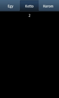

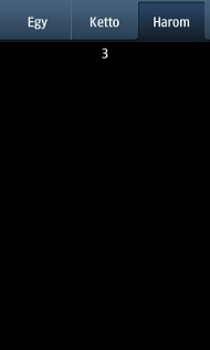

Miután felvettük a paneleket a UI építővel, itt az ideje, hogy lekódoljuk a fülek közötti váltásokat. Ehhez fel kell vennünk a formunk inicializációs függvényében egy Tab típust, majd le kell kénünk a fülekre mutató pointert a GetTab() függvénnyel. Ez után egyenként hozzáadatajuk a füleket az Additem() függvénnyel, amely egy címet (ikonos nézet esetén ehelyett egy kép kerül ide) és az előzőleg felvett panelek megfelelő ID-jét kell megadnunk. Ez után hozzá kell adnunk egy actionlistenert, és készen is vagyunk az inicializációs fázissal.
Most már csak azt kell megoldani, hogy az adott fület megérintve a neki megfelelő tab kerüljön előtérbe. Ezt szokásos módon az OnActionPerformed() fügvényben tehetjük meg, a megfelelő ID case ágában annyi a teendőnk, hogy a megjenelíteni kívánt panel ShowState tulajdonságát igazra álítjuk, a többi fül ugyanezen paraméterét pedig hamisra, ezt a SetShowState függvénnyel tehetjük meg. Persze ezek után újra kell rajzolnunk a formot, ezt a RequestRedraw() metódus segítségével érhetjük el.
A példaalkalmazás egy nagyon primitív zeneboltot fog megvalósítani, ahol a funkciük között az egyes füleket megérintve váltogathatunk. A mai bejegyzés során magát a formot építettük fel, a következőkben pedig az interneten keresztüli letöltést fogjuk megnézni. Az alkalmazás felépítése a következő: az első fülön a letölthető zeneszámok listáját látjuk, a másodikon a már letöltött muzsikák figyelnek, a harmadikon pedig a beállítások kapnak helyet.
