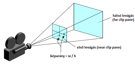

Kezdjük az elején, az ES 1.0 az OpenGL 1.3 lecsupaszításának is tekinthető, csak a legtöbb nagy számításigényű parancsokat kivették belőle. Csak néhányat említenék meg ezek közül, a teljesség igénye nélkül: négyszög- és poligon-rajzolás (igen, csak a háromszög és a vonal maradt), kétoldali megvilágítás, 3D textúrázás, saját clip pane definiálása (A clipping azt jelenti, hogy a jelenet azon elemeit, melyek "férnek bele" a kamera által megjelenített területbe, eldobjuk, azaz ezeket nem rendereljük ki. Egyedi clip pane megadásával mi mondhatjuk meg, hogy hol "vágjuk el" az ojektumokat, optimális beállításokkal akár komoly sebességnövekedés is elérhető, lásd kép). Viszont ki is bővítették a "sima" OpenGL-hez képest, az elosztott rendszerekben található gyengébb hardver miatt a koordinátákat fixpontos típusokkal adhatjuk meg az eddigi lebegőpontos típusok helyett (double, float), valamint a kódolási szemantika is változott.
A clipping tulajdonságai

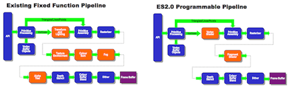

A fejlődés a beágyazott rendszerekhez (kvázi a mobiltelefonokhoz) is elért, pár évvel a megjelenésük után ezekre már nem úgy tekintettek, mint egyszerű kütyükre, hanem mint komoly grafikus teljesítményre képes masinákra. 2007 márciusában kiadták az OpenGL ES 2.0-t, ami az 1.x-ben definiált, fix funkciókat tartalmazó API-t szinte teljes egészében lecserélte egy sokkal inkább testre szabható interfészre. A legfőbb változás a transzformációs és megvilágítási pipeline-ok eddigi rugalmatlan módszereinek shaderekre cserélése, ehhez egy saját shading nyelvet definiáltak. Az 1.x verziókkal nem 100%-osan kompatibilis, de a kihagyott funkciók helyettesíthetők shaderekkel.
Az OpenGL ES verziók közti különbségek
Jelenleg ez a high-end verzió, a 2.1-et még nem adták ki, annyit lehet tudni róla, hogy tartalmazni fog egy speciális textúratömörítési eljárást. Az 1.x és 2.x közti különbséget jól illusztrálja a fenti kép, melyen az egyes pipeline-állomások láthatók.
