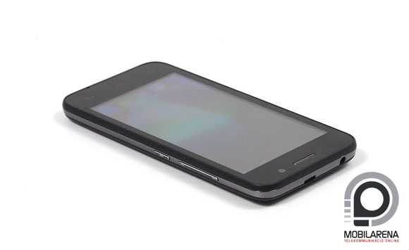

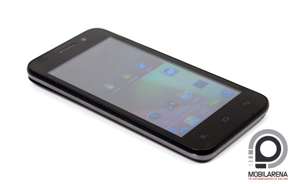

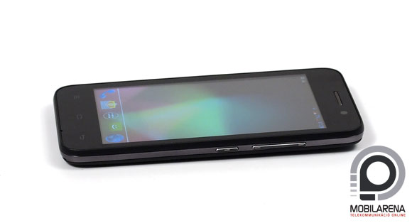

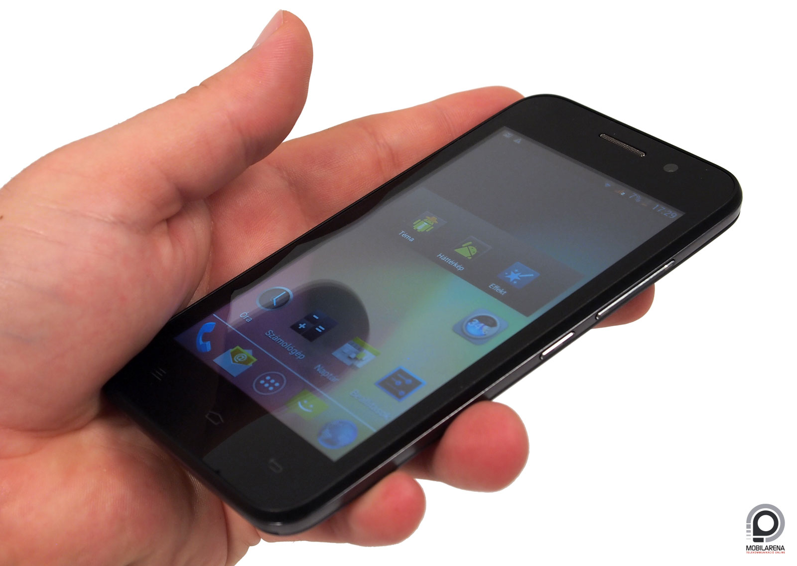

Kifejezetten kevés ember esik majd hanyatt akkor, amikor kibontja a csomagot és megemeli a készüléket. A formaterv nem bántóan ronda, csak éppen rettentő unalmas, ezen nem segít sokat a telefon oldalán végigfutó, fémszerű csík sem. A tartozékok között sem fogunk extrákra bukkanni: töltő, adatkábel, filléres headset alkotják a listát.
MyPhone Next

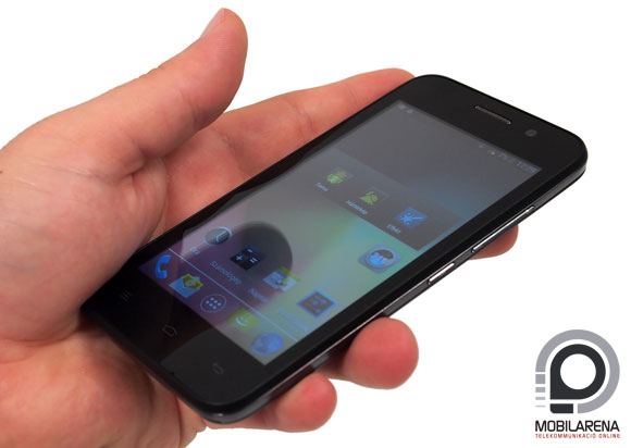

A készülék méretét alapvetően az előlapot uraló, 4,5 inches kijelző határozza meg. Mivel a telefon nem kimondottan karcsú, ezért én pont nem tudom teljesen átérni egy kézzel, de talán még éppen belefér abba a méretbe, aminél ez nem jelent gondot, ritkán kell a kijelző bal felső sarkát tapogatni. Alul három darab érintésérzékeny gomb lakik, felül beszédhangszóró és másodlagos kamera található, amely 1 megapixeles felbontásra képes.
MyPhone Next

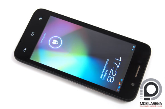

A kijelző korrekt, az IPS technológiát használó panel felbontása qHD, azaz 540 x 960 pixel. Ez ennyi pénzért megfelelő, a betekintési szögekkel sincs gond, a fényerő talán kicsit lehetne acélosabb. Bár állapotjelző led nincs a telefonon, a mérnökök kitaláltak ennek pótlására egy szoftveres megoldást: nem fogadott hívást követően időnként egy fél másodpercre felvillan a kijelző. Nem tudom, lehet, hogy egy lámpácska szofisztikáltabb módja lett volna ennek, de Kínában mindent fillérre kiszámolnak, ez fél jüannal biztos olcsóbb így.
MyPhone Next
A készülék bal felén nincs semmi, a jobb oldalon van a kijelzőt feloldó / lezáró billentyű, illetve a hangerőt szabályozó gombpáros. Felülre került a 3,5 mm-es jack dugasz és a microUSB csatlakozója is. A hátlap puha tapintésú, ide került a gyártó felirat, felül a kamera dudorodik kissé ki, mellette ledes villanú ücsörög, illetve számos felirat. HD, 1080p, 8.0 megapixels, ezek közül válasszuk ki bátran a számunkra szimpatikusat.
MyPhone Next

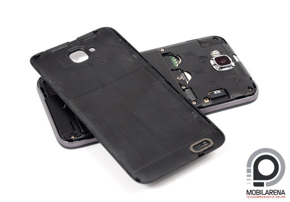

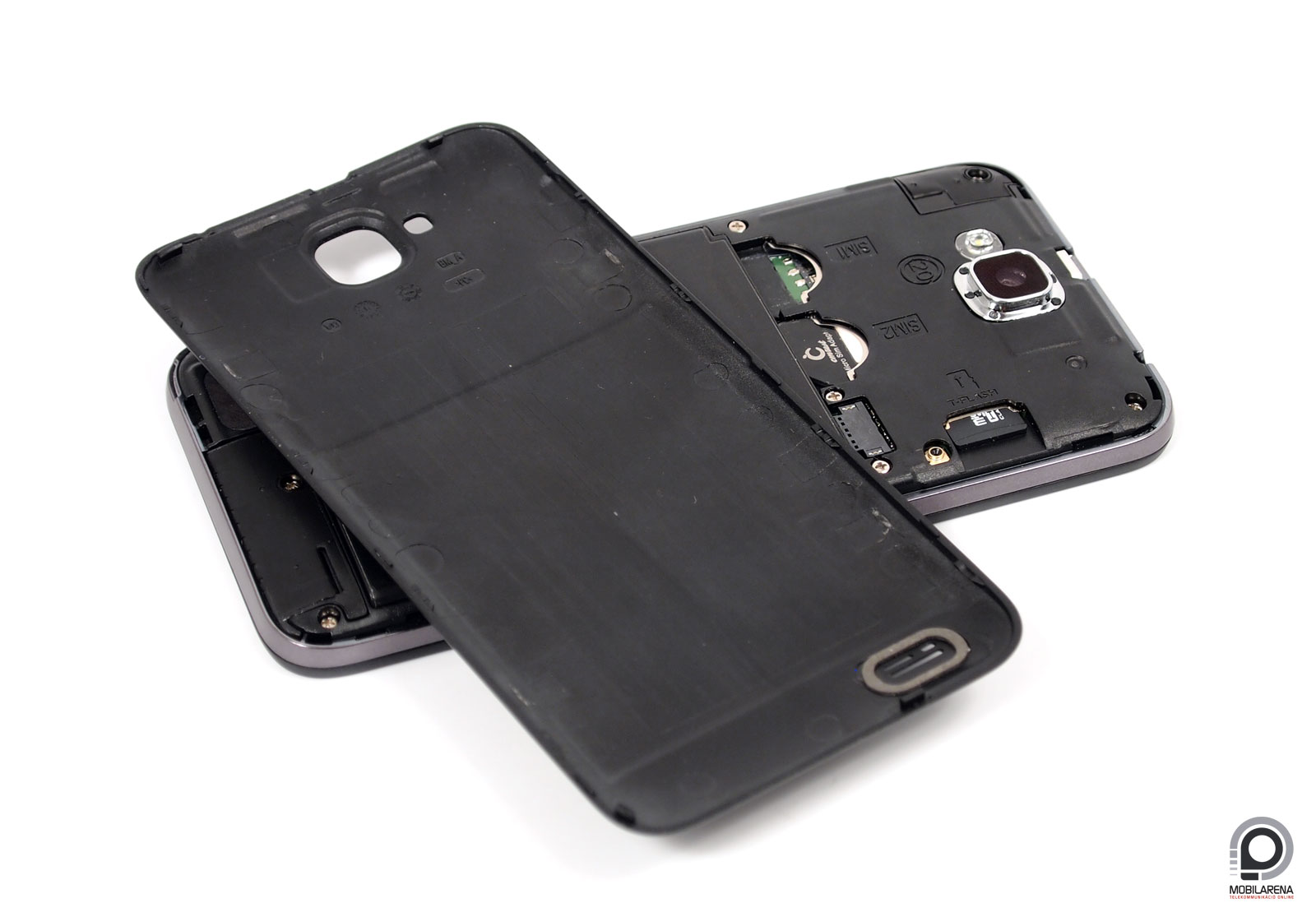

Ha lehántjuk a burkolatot, akkor az akkumulátor cseréje nélkül is hozzáférünk a microSD-hez, a két, normál méretű SIM-et viszont csak a telep eltávolítását követően tudjuk macerálni. Hát én maceráltam rendesen, mert az alulról kell becsúsztatni a kártyákat, ami szuper és egyszerű megoldás akkor, ha az embernek normál méretű SIM van a birtokában. A microSIM adapterestül viszont úgy beszorul, hogy Inspector Gadget hozzám képest egy nyeretlen kétéves sem volt, amikor megpróbáltam az összes elérhető eszközzel kipiszkálni a lapkát (csipesz, csavarhúzó, késhegy, köröm, káromkodás). Szóval óvatosan tologassuk be az adaptert, ez a lényeg. Úgy egyébként annak ellenére, hogy még előszériás Next járt nálunk, kulturáltan össze van szerelve a motyó, nem recseg, nem ropog, a műanyagok sem bántóak.

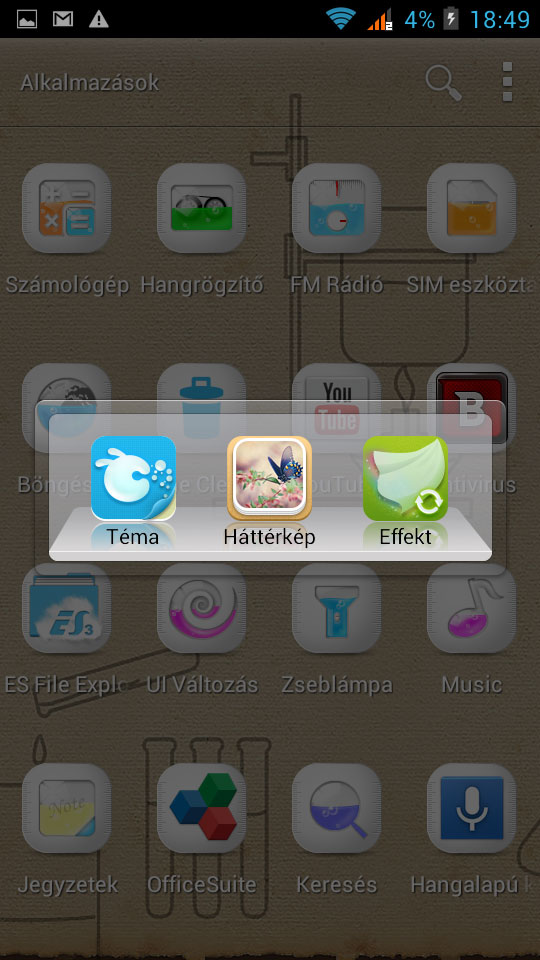

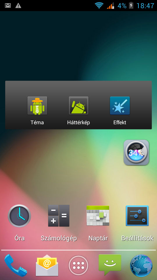

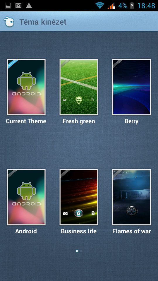

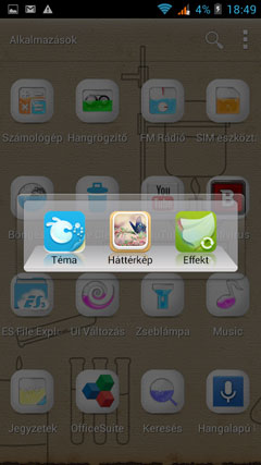

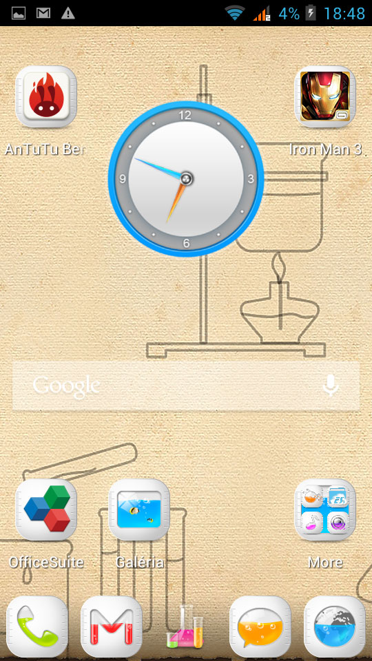

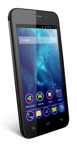

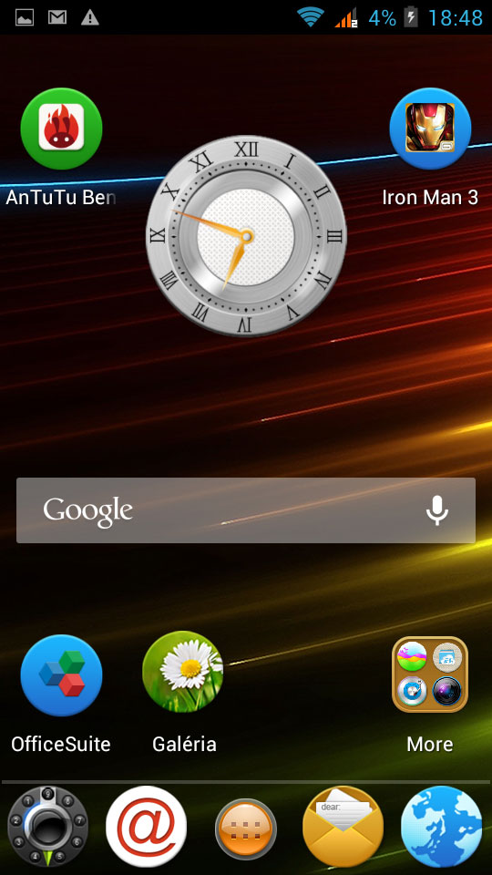

A menürendszer némi átalakításon esett át. Első ránézésre egy sima Androidnak tűnik, de csak azért, mert a gyári felülethez legközelebb eső téma az alapértelmezett. Ugyanis van összesen hét témánk, ezek igen komolyan átalakítják a rendszer kinézetét, megváltoznak az ikonok és a háttér, ezzel együtt más lesz a rajzok és a betűk mérete is, kicserélődik a widgetek grafikája éppúgy, mint az ismert alkalmazások felülete (üzenetkezelés, számológép, ilyesmi), és hát nem mindig tudom azt mondani, hogy az eredmény koherens és egyértelmű.
MyPhone Next MyPhone Next

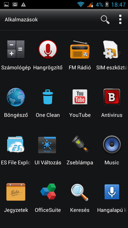

Ami mindenképpen fontos, hogy a menübe lépve nincsenek külön fülön a widgetek. Ezeket ugyanis az alapképernyő hosszas megnyomása után tudjuk felpakolni a kezdőoldalakra. Az ikonok nem csak itt, hanem a menüben is egymásra húzhatóak, így mappák is keletkezhetnek, sőt, üres mappát is gyárthatunk az opciókat legördítve. Na, nem mintha ennek túl sok értelme lenne. A főképernyő oldalai közötti váltás animációját valami tízféle mozgásból választhatjuk ki, lehet kérni, hogy föl-le irányú ujjmozdulatokkal megkapjuk az opciókat és az értesítési sávot is. Szóval szokni kell a dolgot, de aki nem bírja az ilyen kusza izéket, az simán válassza a klasszikus témát és akkor meglehetősen "androidos" kinézetű marad a felület.
Szoftverek, multimédia

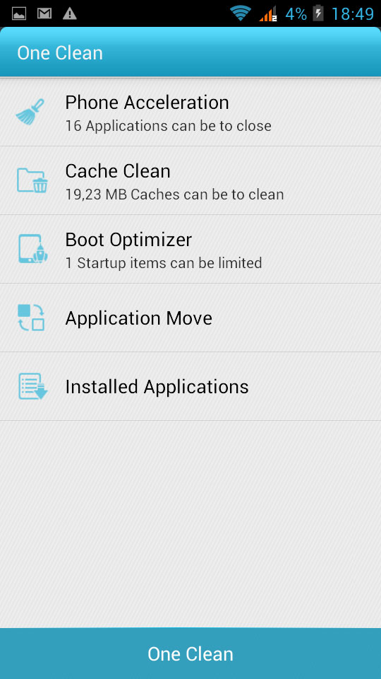

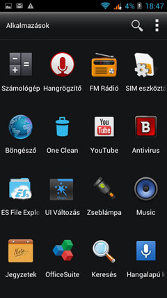

Extra alkalmazásból van néhány. Az ES File Explorer nem szorul különösebb bemutatásra, a One Clean viszont okos cucc, gyakorlatilag egy olyan app, ami optimalizálja a gép teljesítményét, kilövi a futó alkalmazásokat, üríti a cache-t, a bootoláskor betöltődő izéket lehet vele irtani, mozgathatjuk SD-re és vissza a programokat, illetve egy sima uninstaller része is van a telepített appok letörlése kapcsán. Az Antivirus programot a Bitdefender szállítja, a Zseblámpa teljesíti az elvárásokat (világít), a Jegyzetek nevű programba pedig szöveget lehet rögzíteni, amihez riasztás is kapcsolható. Az OfficeSuite read-only verziója is megtalálható a szoftverek között.

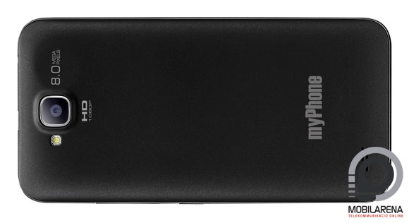

A hátlapra 8 megapixeles kamerát szereltek Kínában, jár hozzá villanó. A felület elég alapszintű, kapcsolható a HDR, állítható a fehéregyensúly, vannak színhatások, jelenetmódok, expozíció-korrekció, illetve állítható az élesség és az ISO. Az exponálás gyors, az autofókusz is hamar élesít, ezzel nincs semmi gond, videót pedig Full HD felbontásban rögzíthetünk.

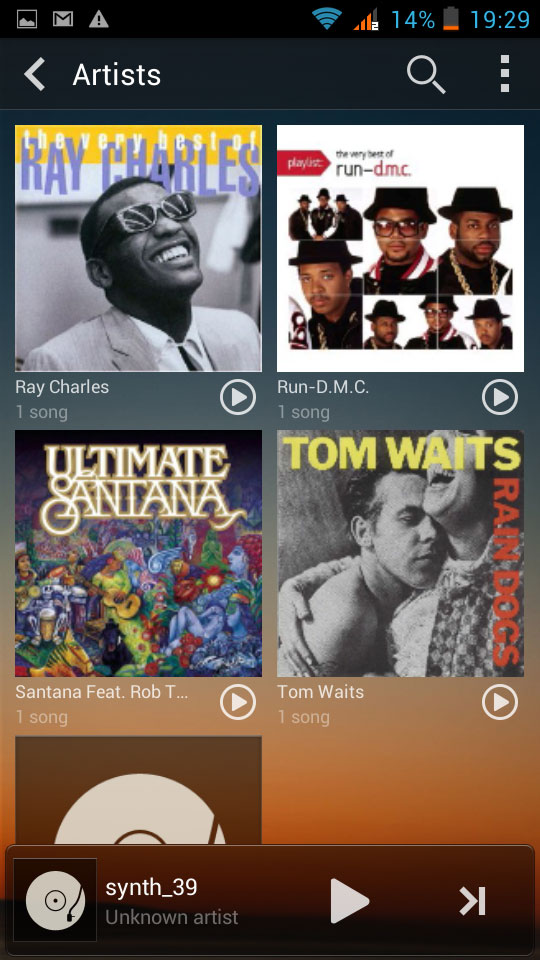

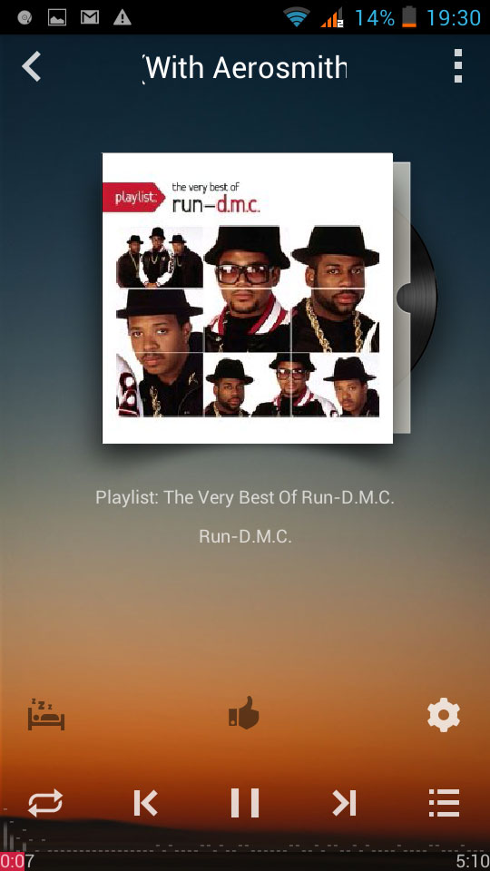

Zenében egész kulturált produkciót nyújt a masina, a kihangosítás erős, nagy hangerőn sem torzít. A mellékelt fülest érdemes elfelejteni, egy korrektebb tartozék dobhat a zenei élményen. A lejátszó saját fejlesztés, meglehetősen jól kezelhető, témától függő grafikát kapott, sajnos equalizer nincs, viszont van shake controll, azaz a telefon rázogatásával lehet számot váltani, ami még mindig elég idétlen elképzelés. Mutat a masina albumborítót, illetve van elalváskapcsoló. Nem hiányzik az FM-rádió sem, ennek használatához mindenképpen szükségszerű egy zsinóros headset csatlakoztatása.

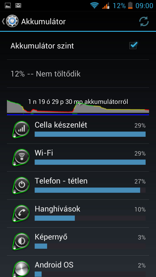

A hátlap alá 2100 mAh teljesítményű akkumulátort gyömöszölt a gyártó, ez egy napra nagyjából elég, de vannak energiatakarékossági üzemmódok, amelyek például lekapcsolják az adatátviteli szolgáltatásokat, így talán kissé kitolható az üzemidő, de nem ez lesz a key selling point az értékesítés során, inkább az átlagosnál picit gyengébbnek éreztem a készülék ezen részét, amiben nyilván benne van a kétkártyás üzemmód némi többletfogyasztása is.
