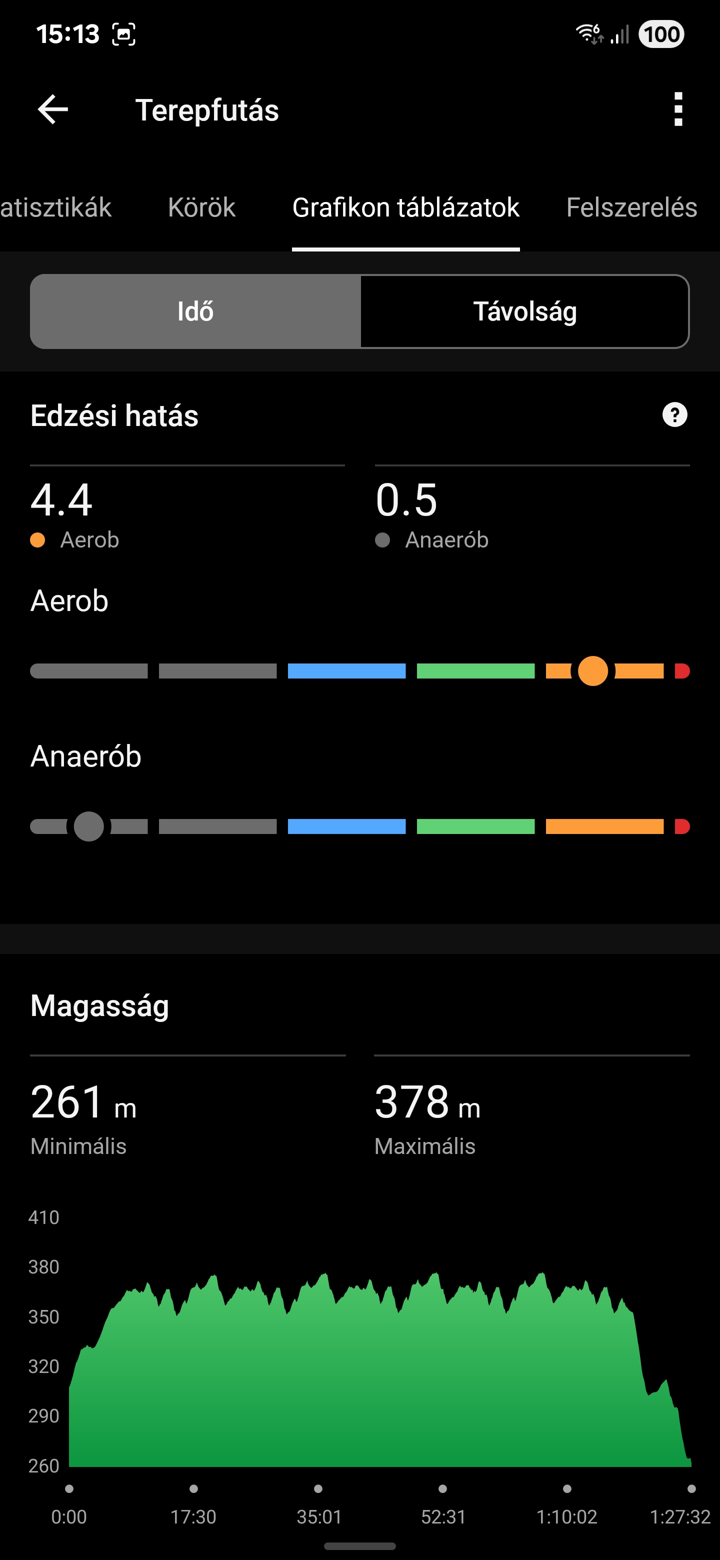

Napnyugtáig lehetne sorolni a Forerunner 570, a Forerunner 970 és a Fenix 8 sporttudását és eltéréseit, ám az iménti termék linkek ezt helyettem megteszik. Nagy vonalakban: a Fenix búvárfunkcióról lemondva a futóórák is majdnem száz mozgásformát követnek különösen részletes adatokkal, elemzéssel és tippekkel futás, triatlon, kerékpározás és golf témakörben. A legteljesebb edzésanalízis a Fenix privilégiuma, míg a 970 picivel komplettebb edzésterveket és elemzést kínál az 570-nél, amely a TopoActive térképekről is lemond. Mégis elég funkciót és információt biztosít az 570 vaktérképes megjelenítéssel és letölthető golftérképekkel, hogy a tudása a legtöbb hobbisportolónak elég legyen, úgyhogy nézzük végig egy terepfutás adatait, amit ő is kijelez.

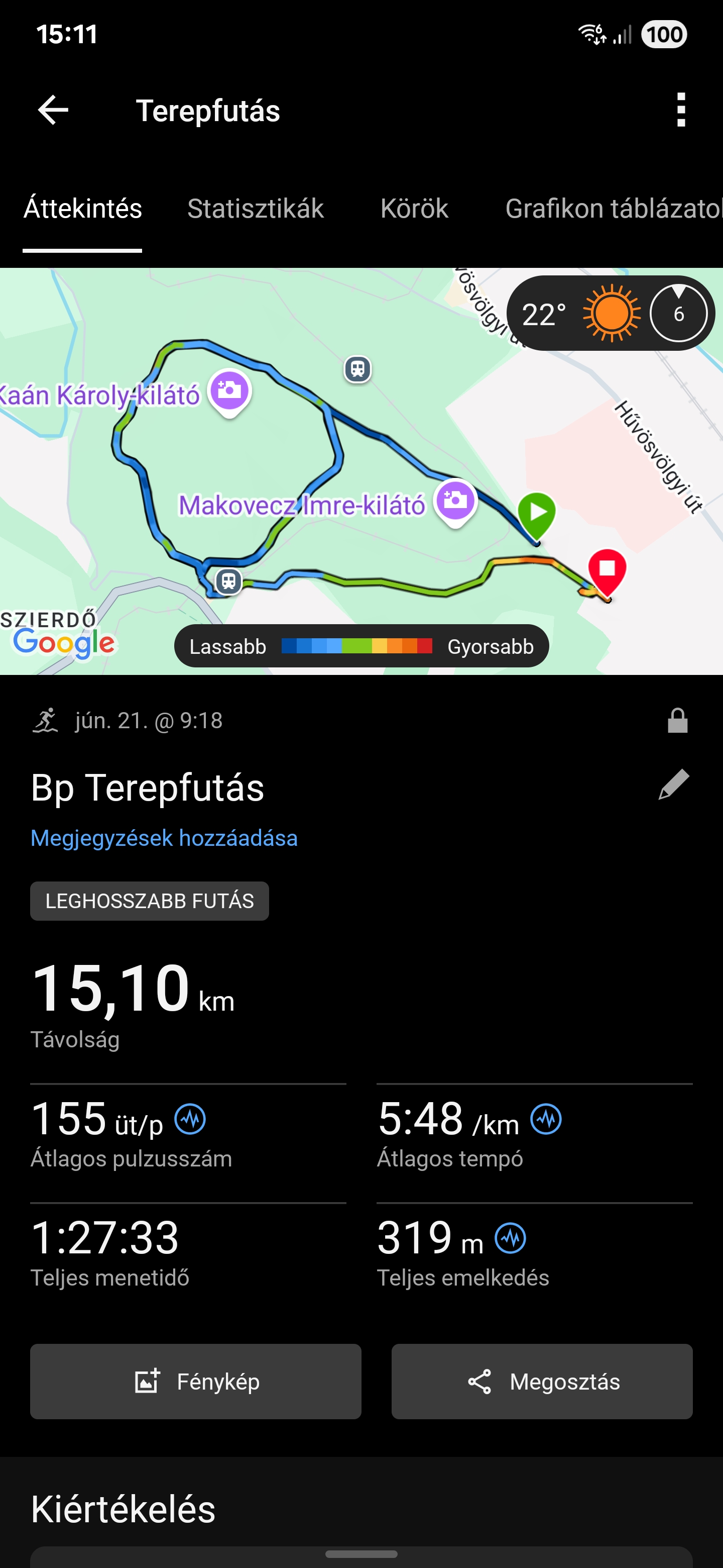

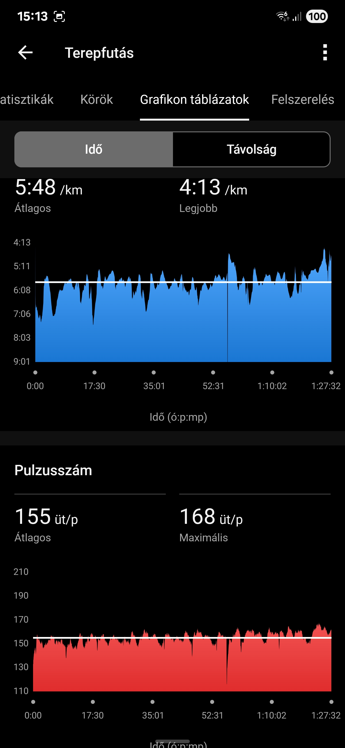

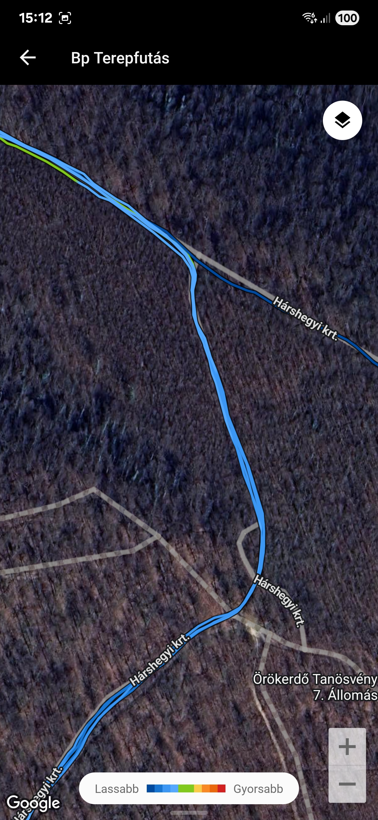

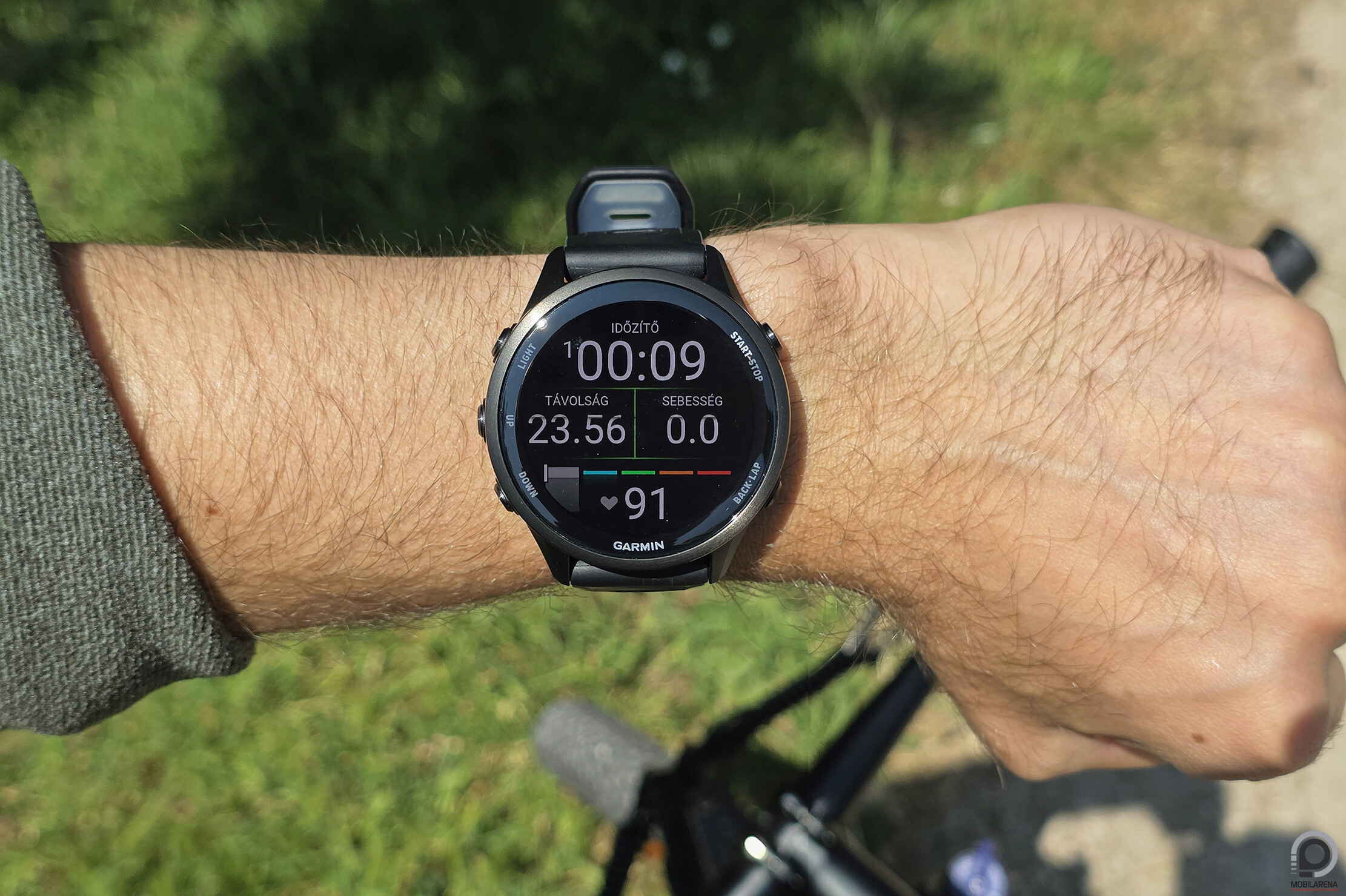

Amúgy villámgyors a GPS-es pozíciószerzés és piacvezető az útvonalrögzítés pontossága a hegyekben és a városban egyaránt, kilengések nélkül, szorosan egymásra rajzolt vonalakkal, ha több kört futunk. A két óra a szerpentineket és az ösvényeket is hűen követi, pár tíz méter volt az eltérés a mért távban 25 km-es biciklizést követve és pár méter az összes emelkedés és lejtés tekintetében, bár pillanatnyi magasságban nem hajszálpontos a barométer.

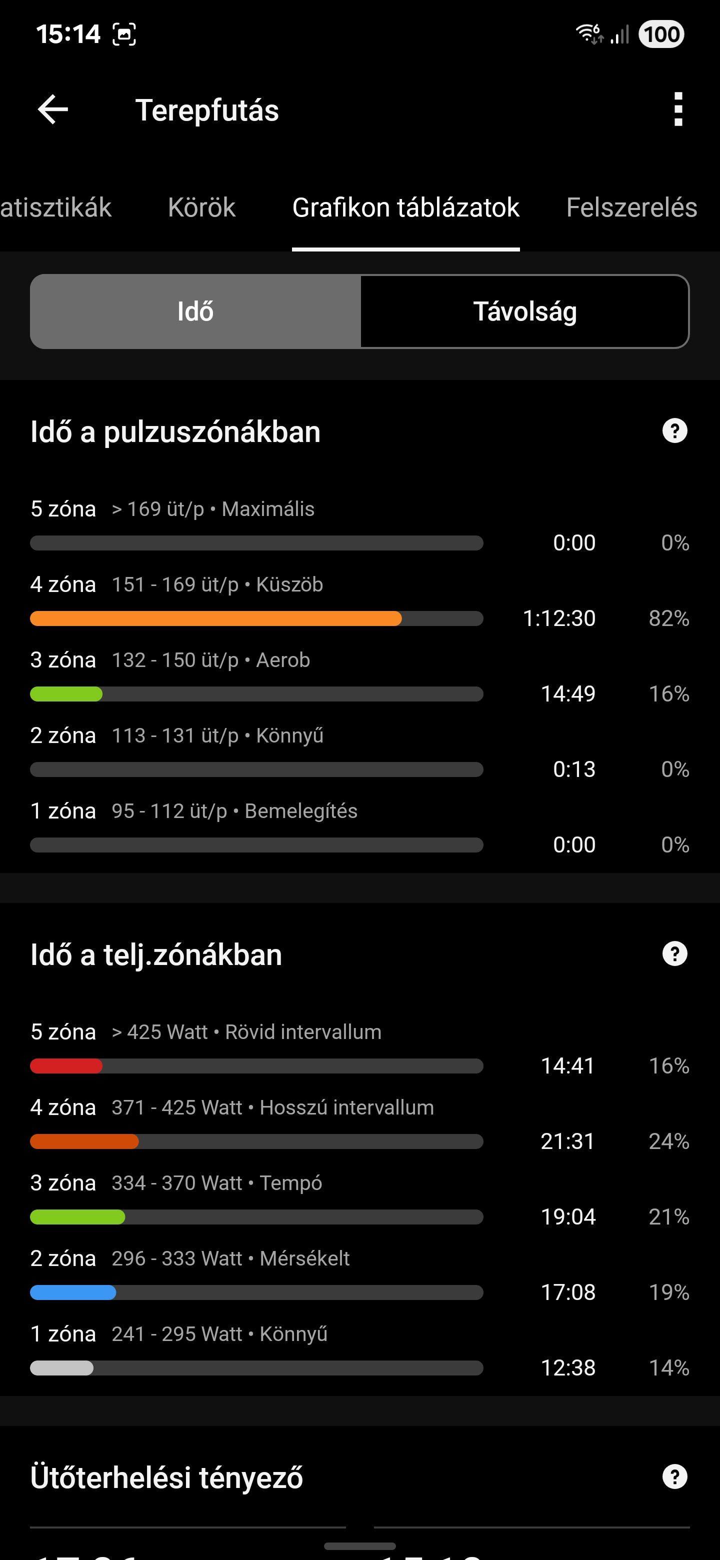

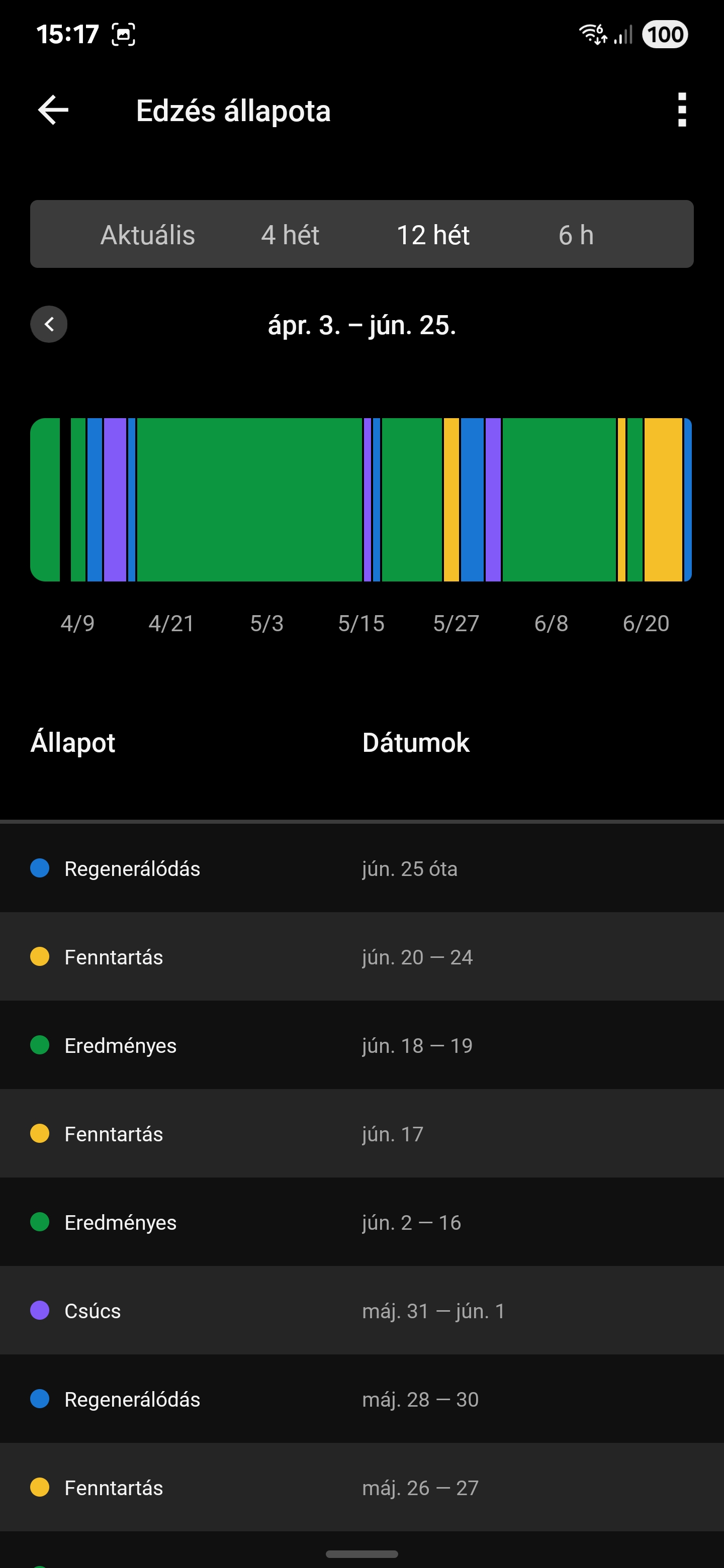

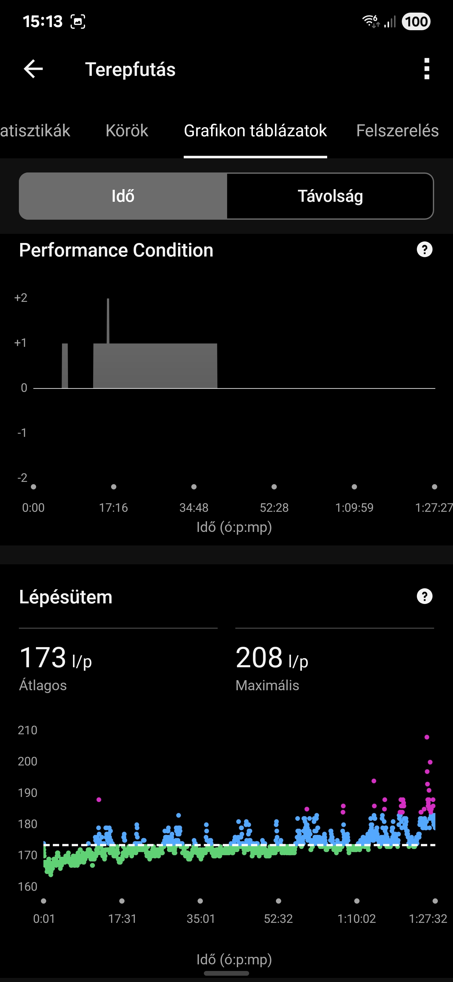

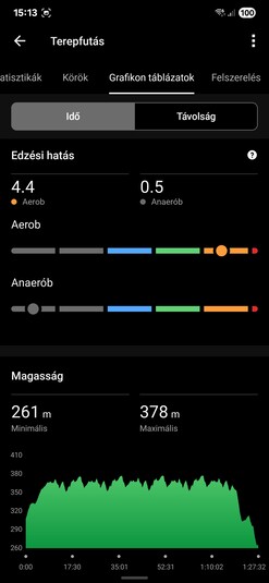

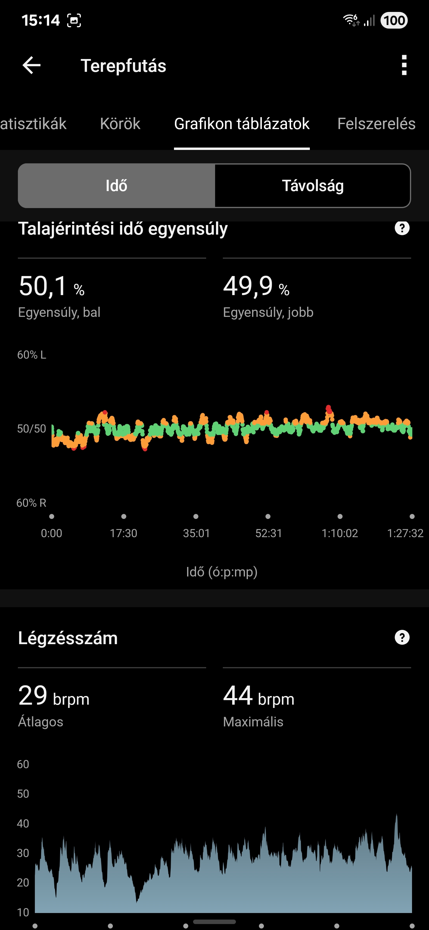

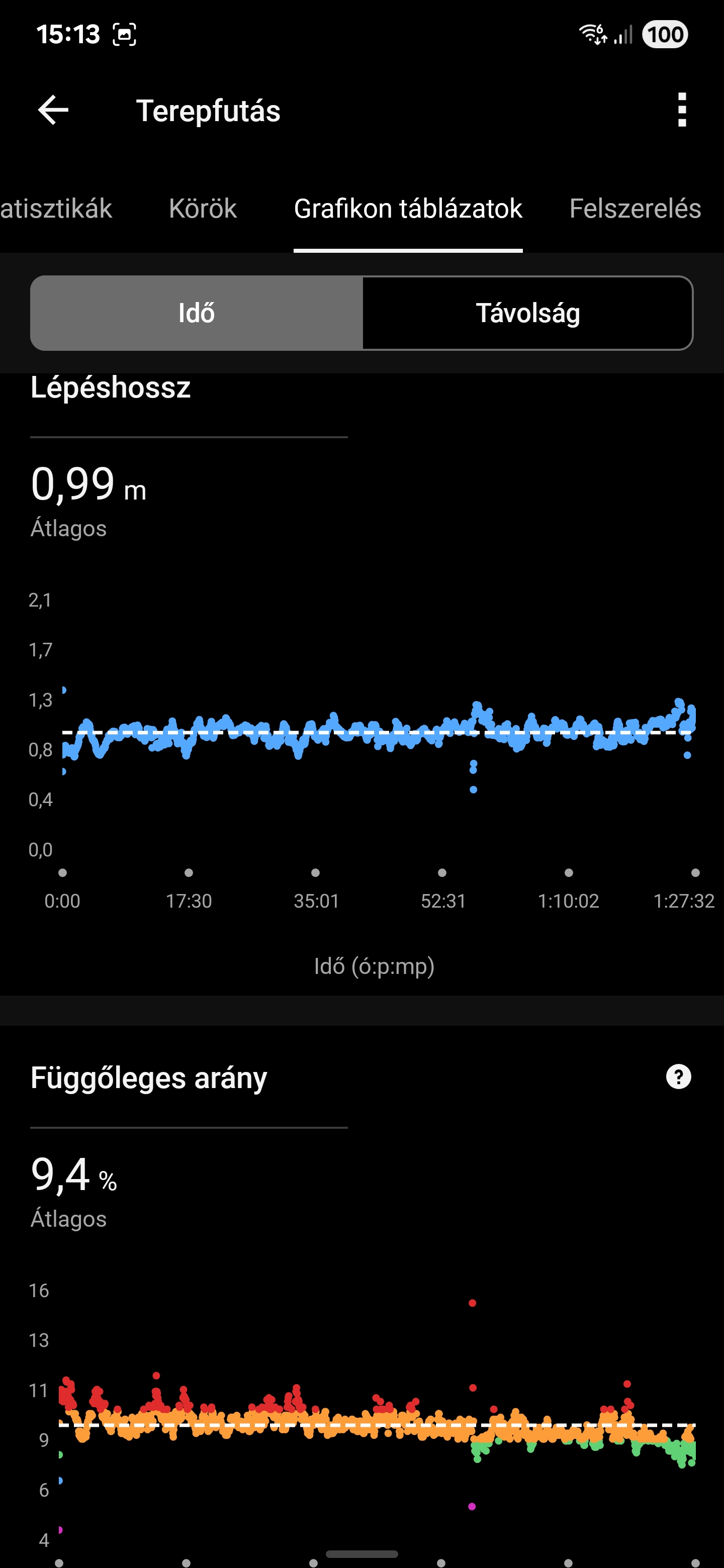

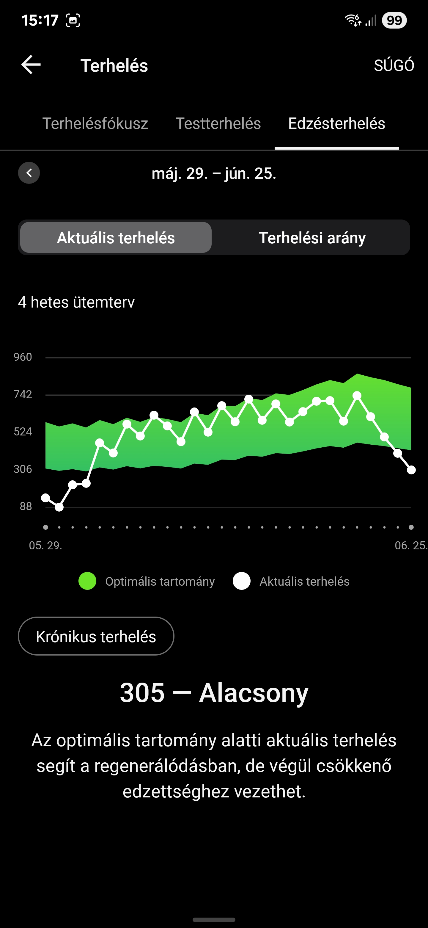

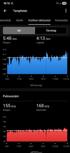

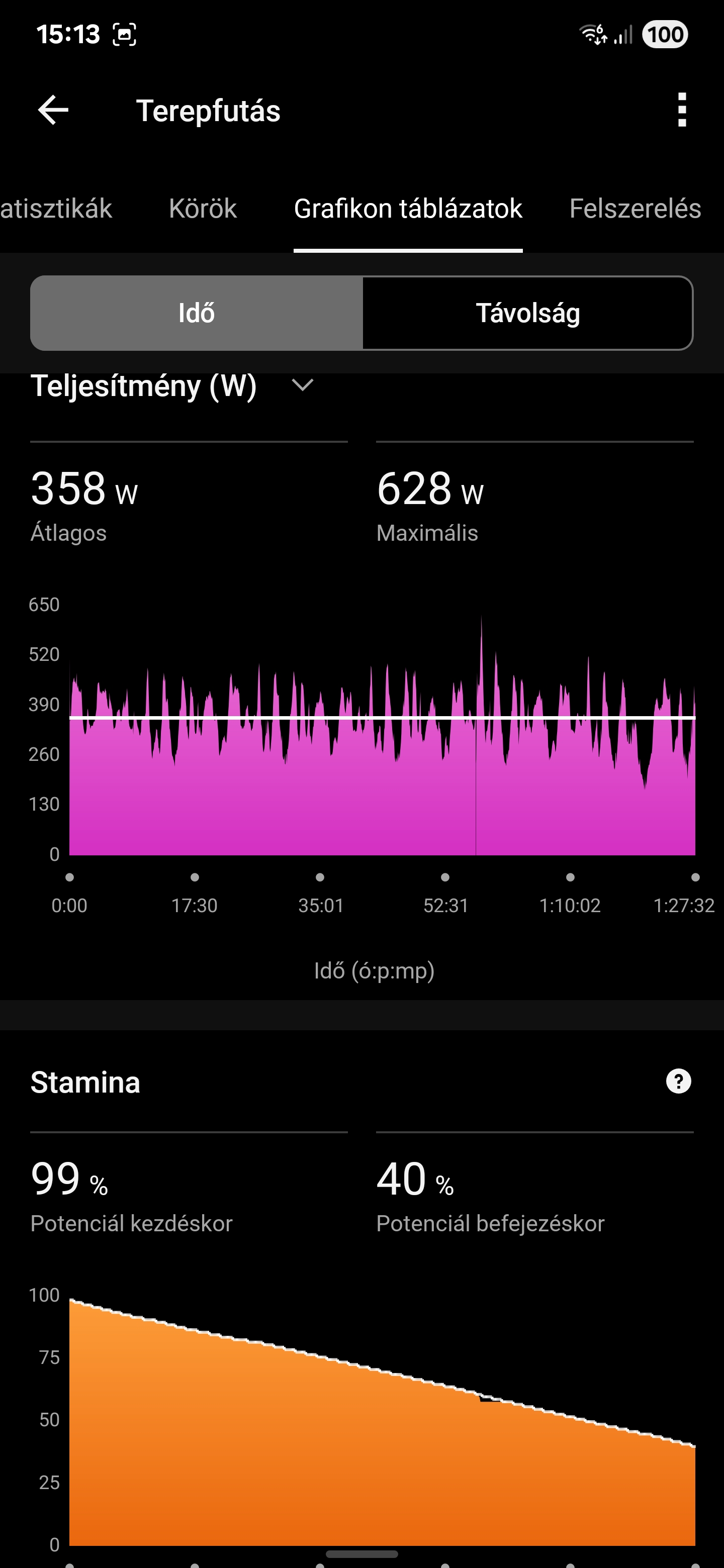

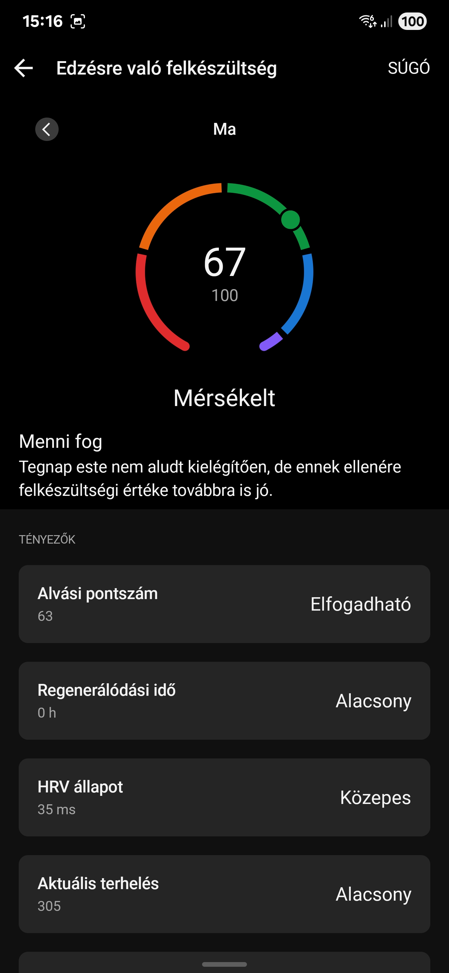

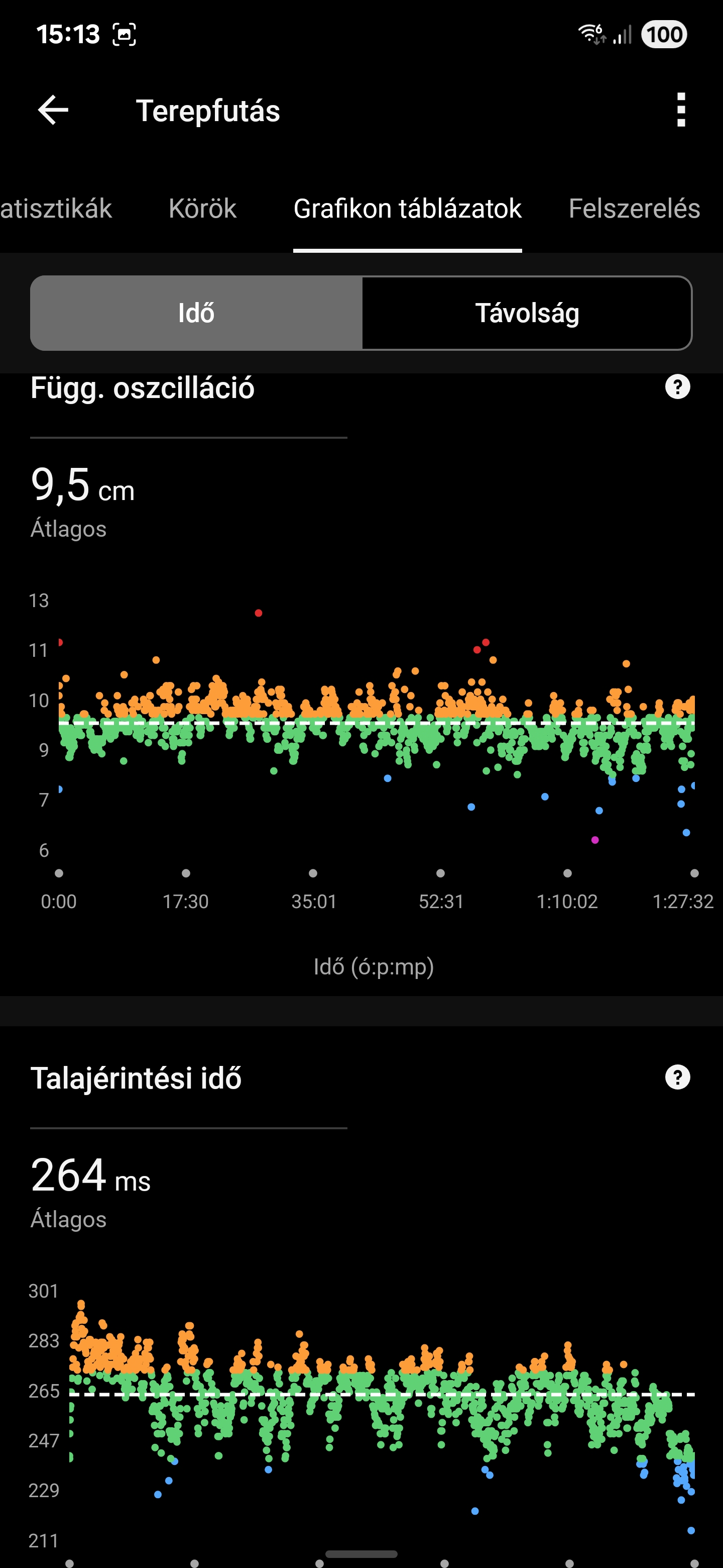

Az órák grafikonosan, átlagolva és maximális értékkel rögzítik a tempót, a pulzusszámot, az edzési hatást, a magasságot, a futásteljesítményt, a formához mért teljesítményállapotot, a lépésütemet, a lépéshosszt, a függőleges arányt és oszcillációt, a talajérintési időt, az időt a pulzus- és teljesítményzónákban, a kalóriákat, a vízveszteséget, a testterhelést, az intenzitást és a nettó edzéshatást. Kapunk elemzést a regenerációra, az edzés pedig beleszámít a napi energiaszintbe (Body Battery), a következő edzésre való felkészülésbe (amibe az alvás, a stressz, a HRV és az aktuális terhelés is beleszól) és a formamutatókba 5-10-21-42 km-es verseny előrejelzéssel.

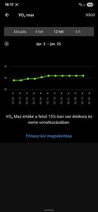

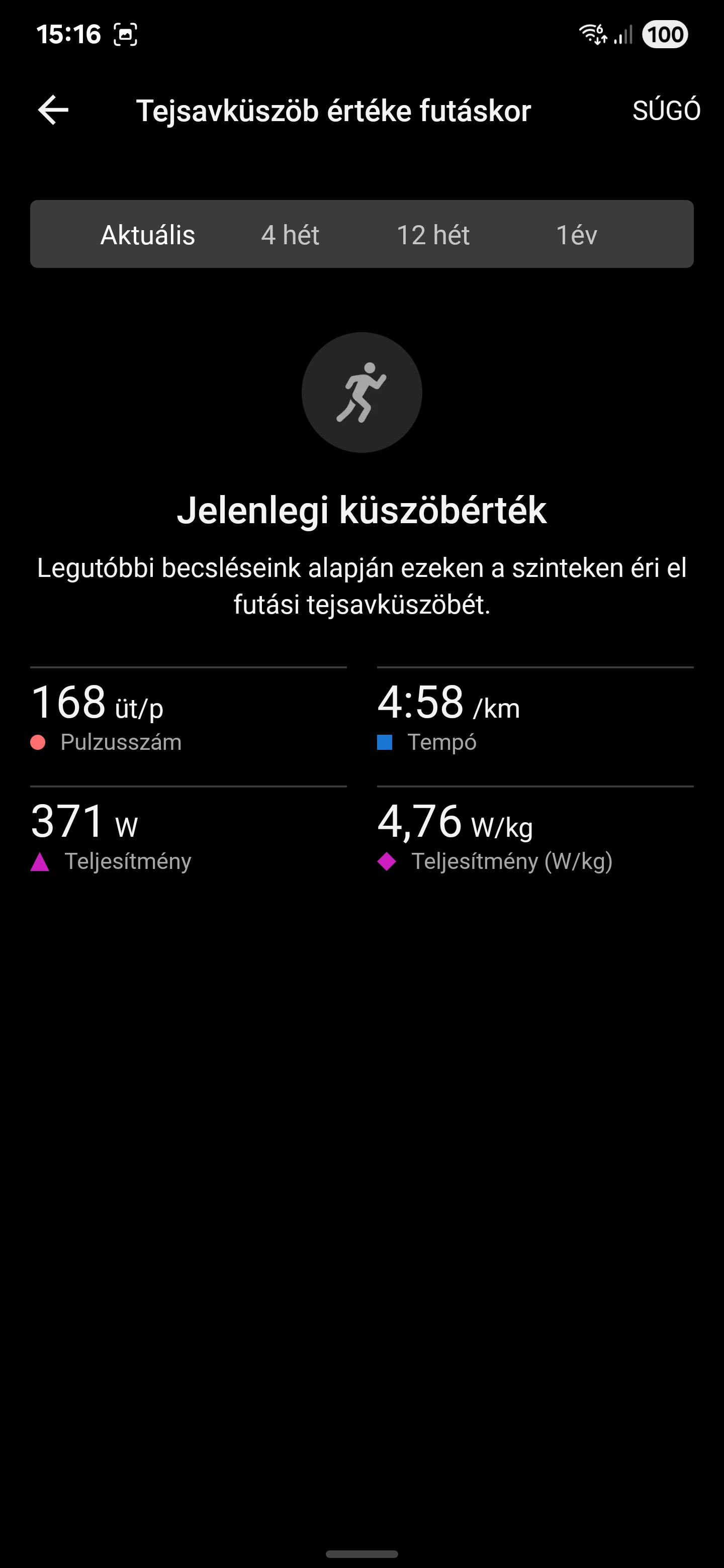

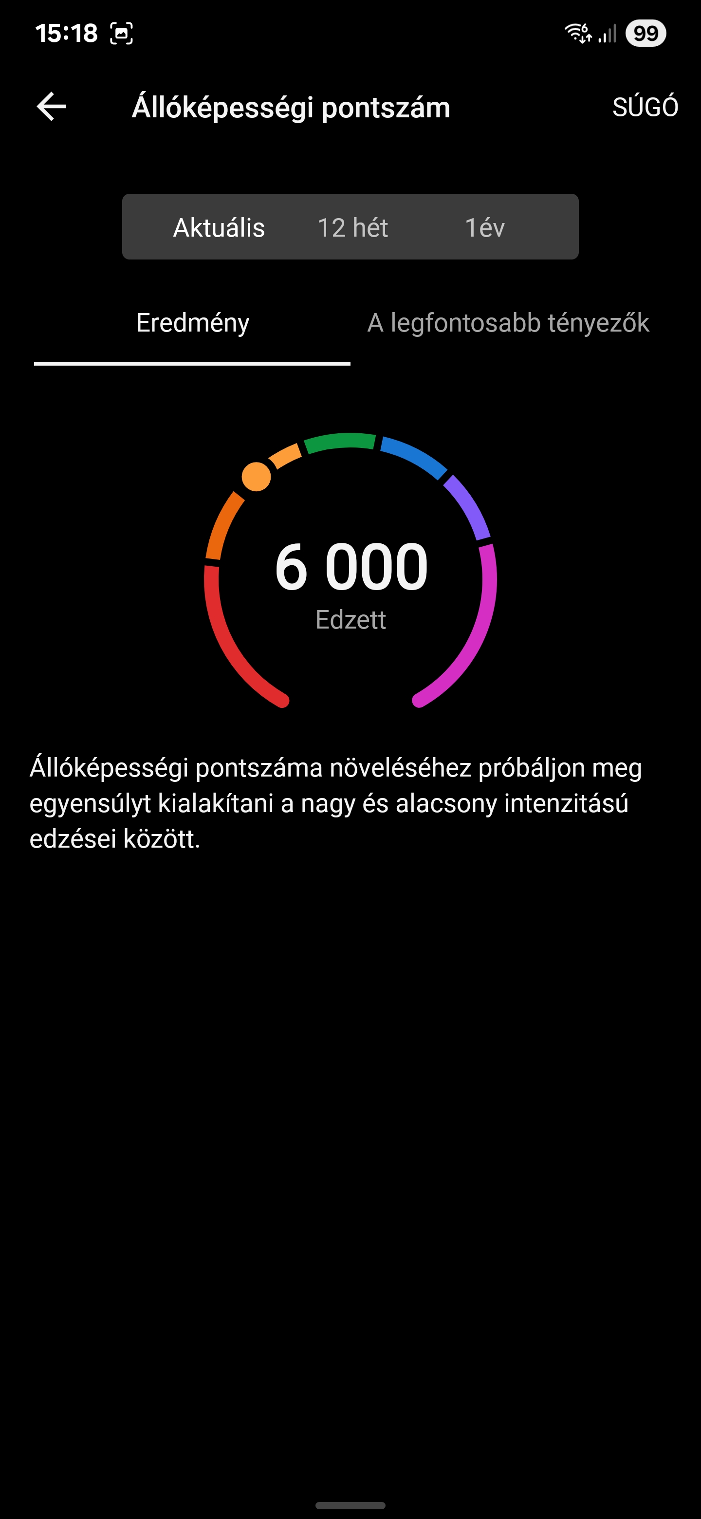

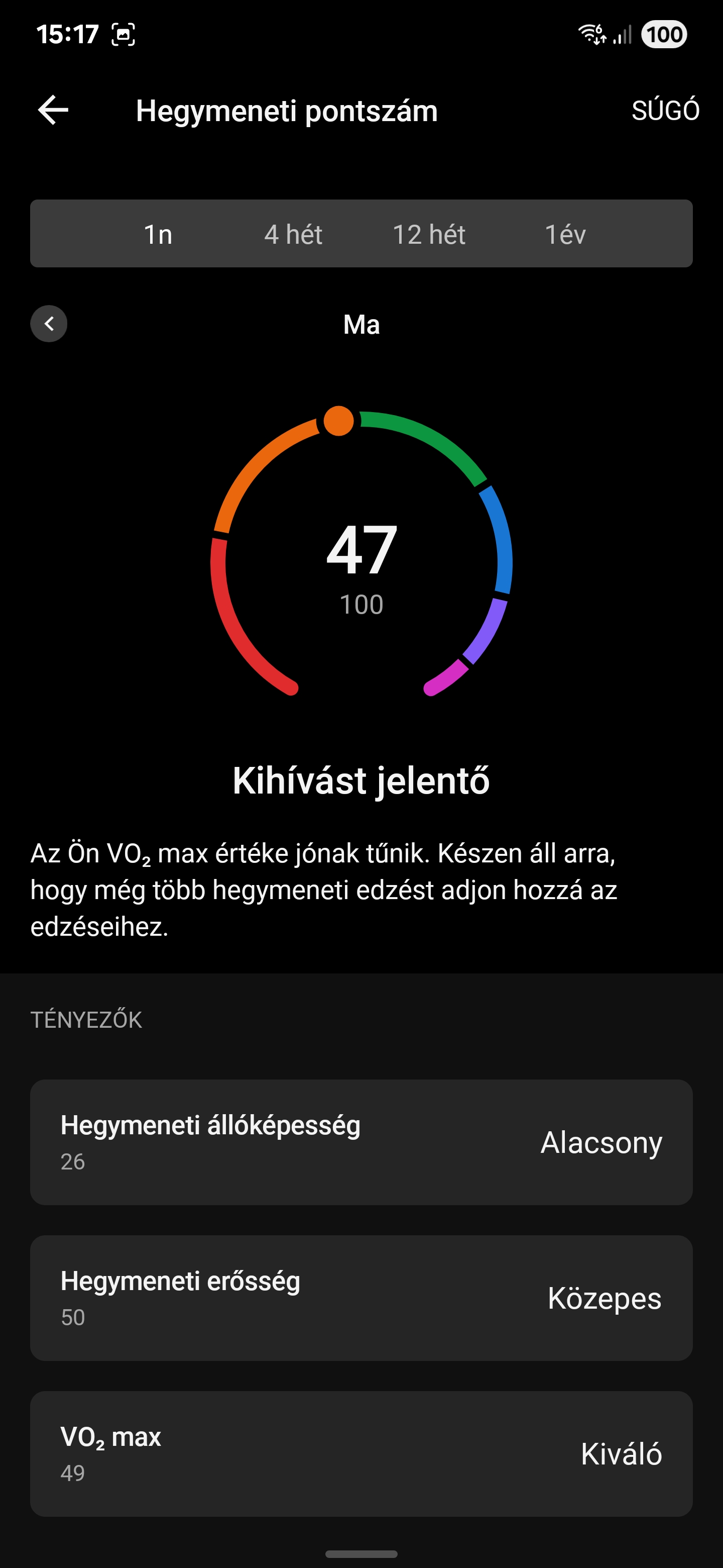

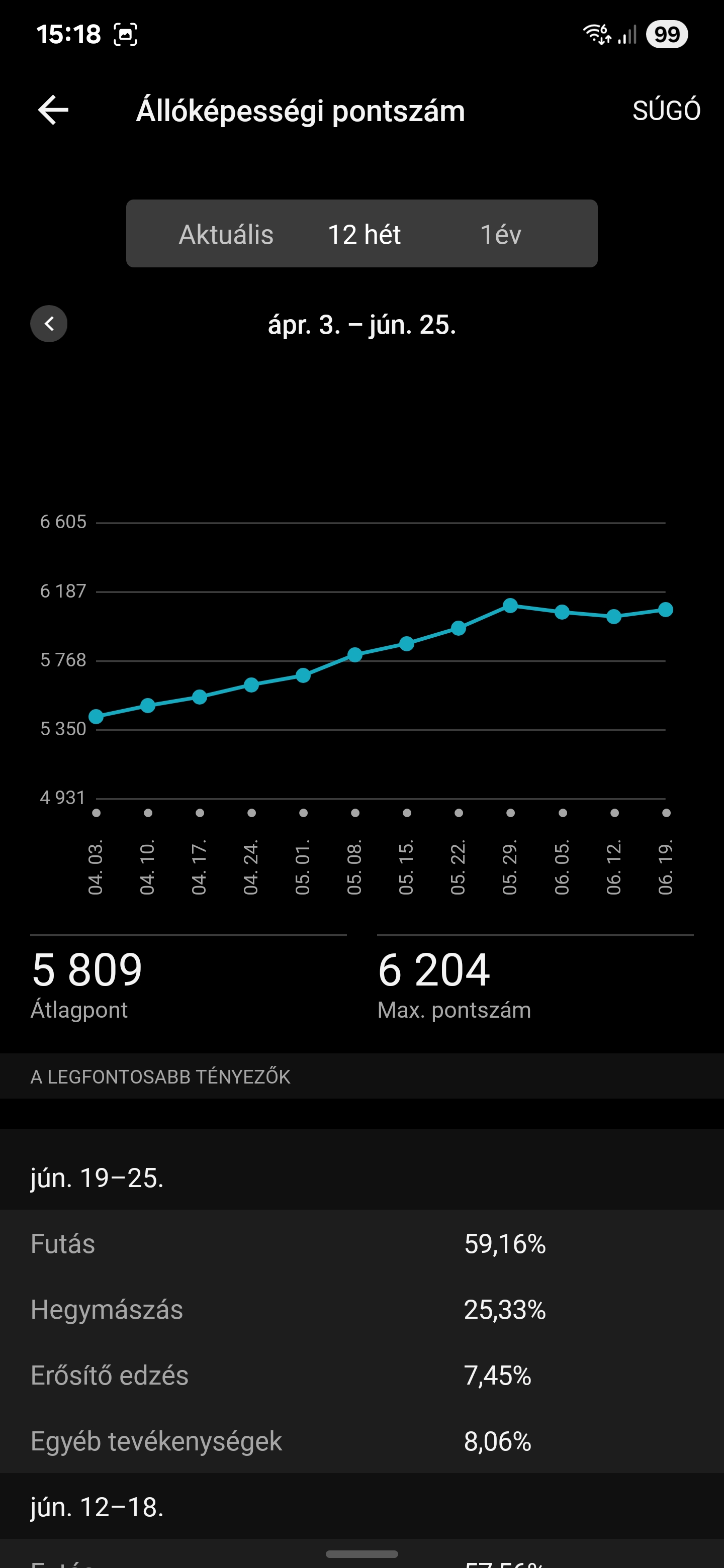

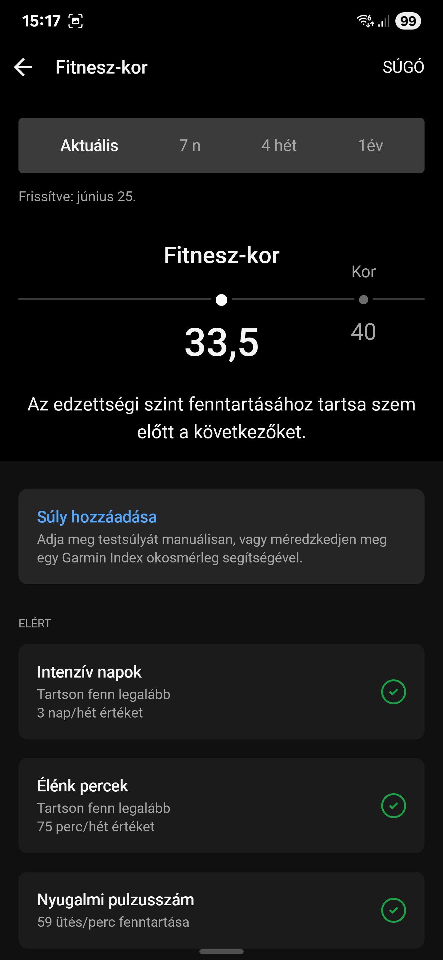

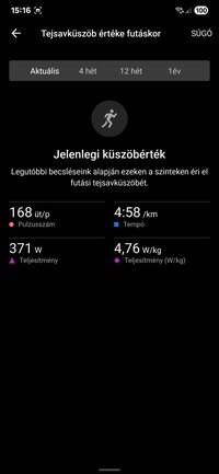

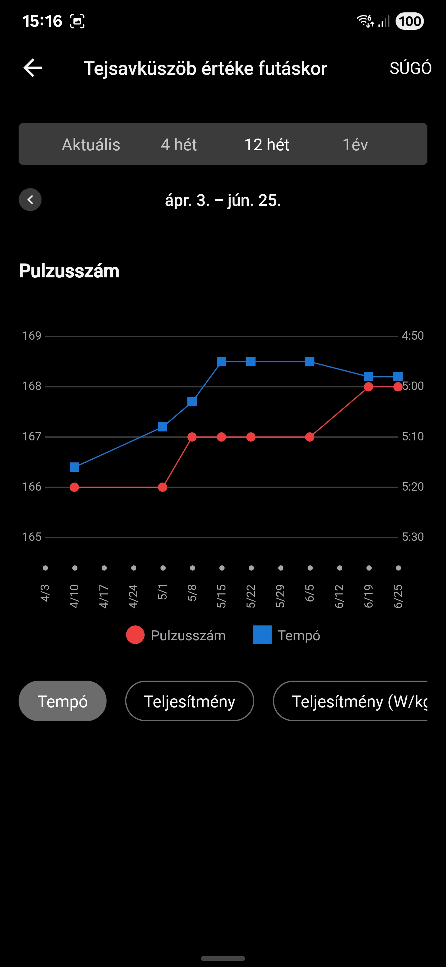

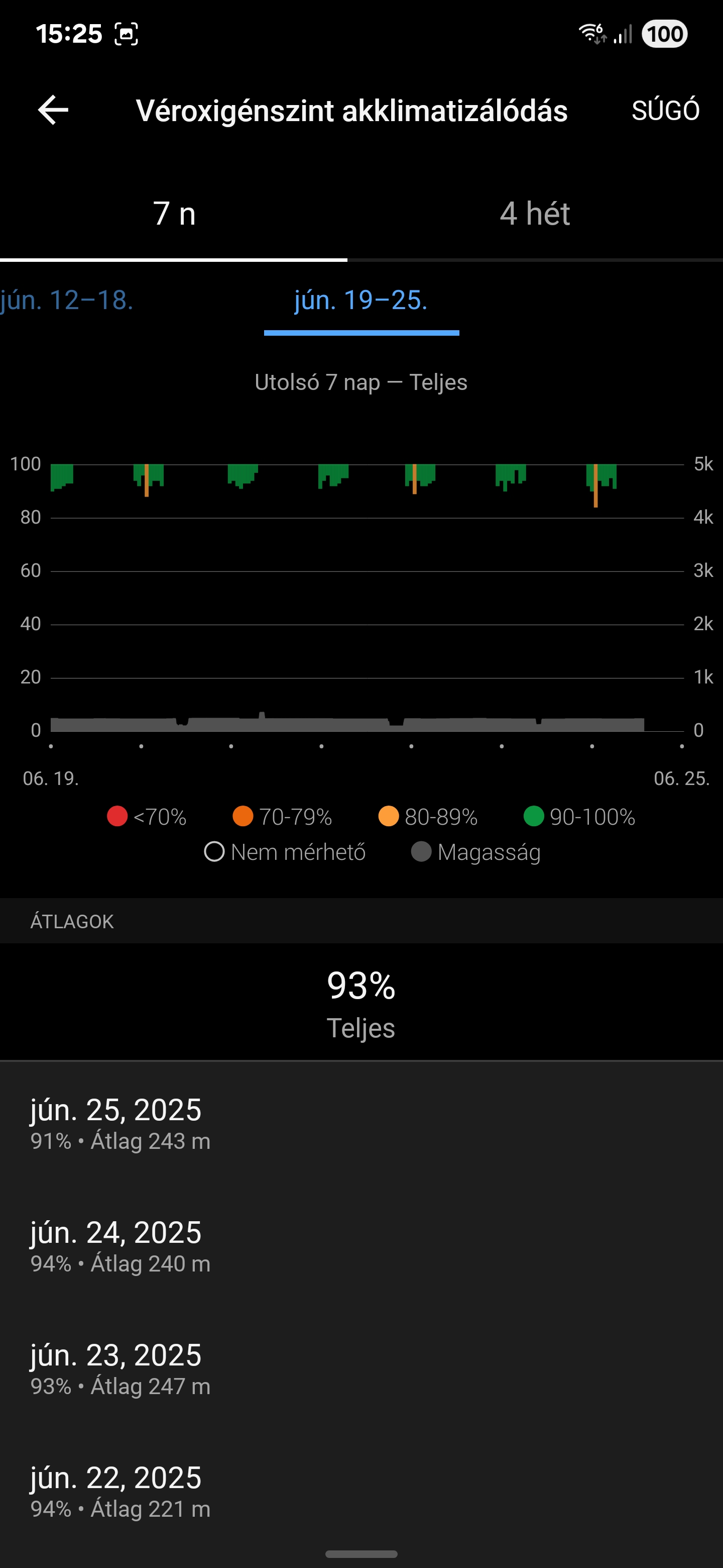

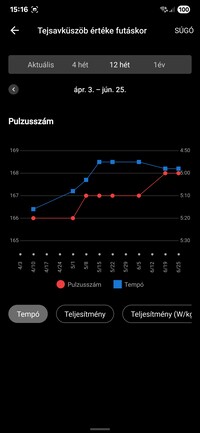

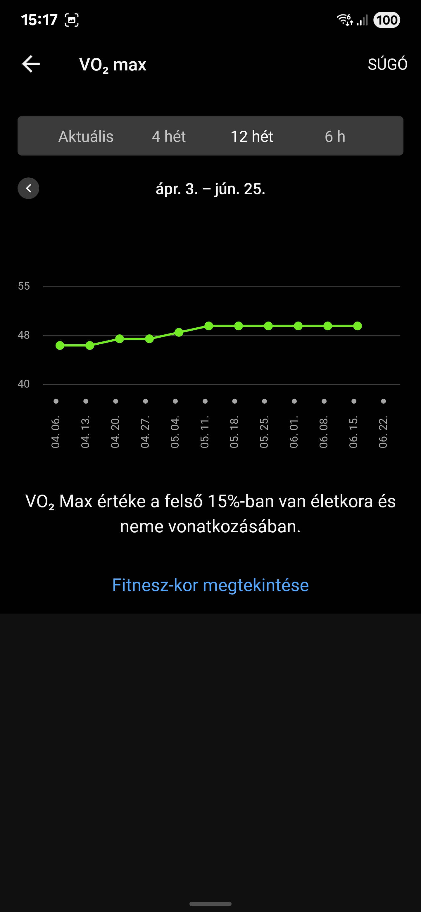

Mondjuk terepfutásaim edzésdominanciája miatt a nálam kalkulált, 1:57-es félmaraton idő konzervatívnak tűnik, reálisan 1:50 környékén lefutom. Hasznos mutató a tejsavküszöb pulzus, teljesítmény és tempó mutatókkal, a futó és kerékpáros VO2Max (képtelen vagyok 49-ről 50-re lépni túl kevés anaerob edzéssel, amit jogosan jelez az óra), a terhelésfókusz aerob-anaerob aránnyal, a véroxigénszint és a hőhöz való akklimatizáció, az állóképességi pontszám és a fitneszkor (hét évvel számolja a testemet fiatalabbnak a Garmin az életkorom átlagánál a formám és testadataim alapján).

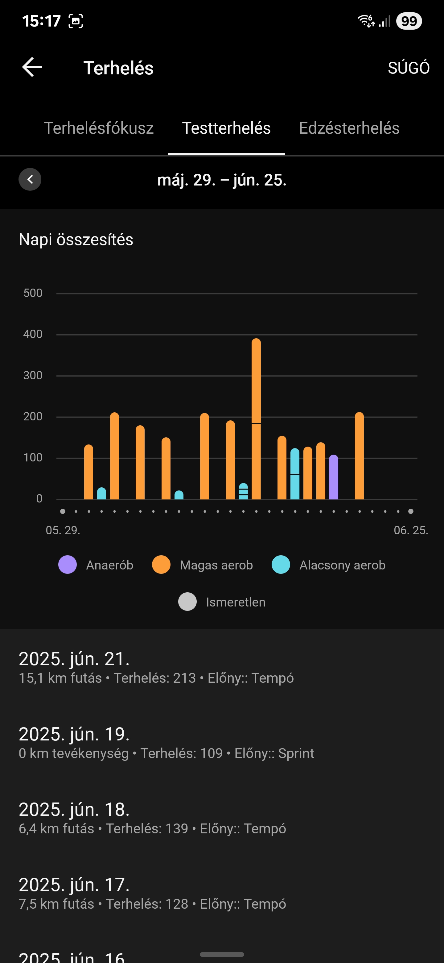

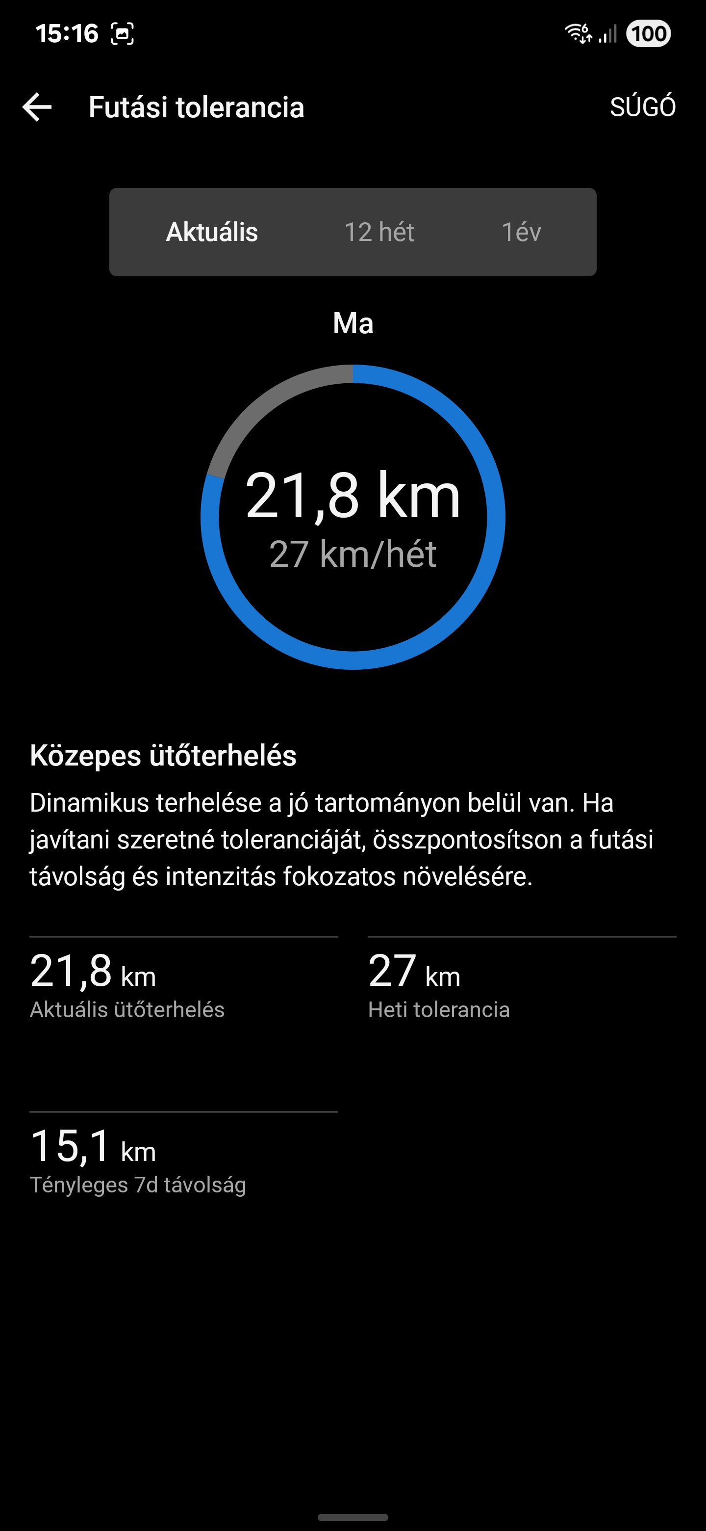

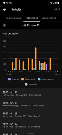

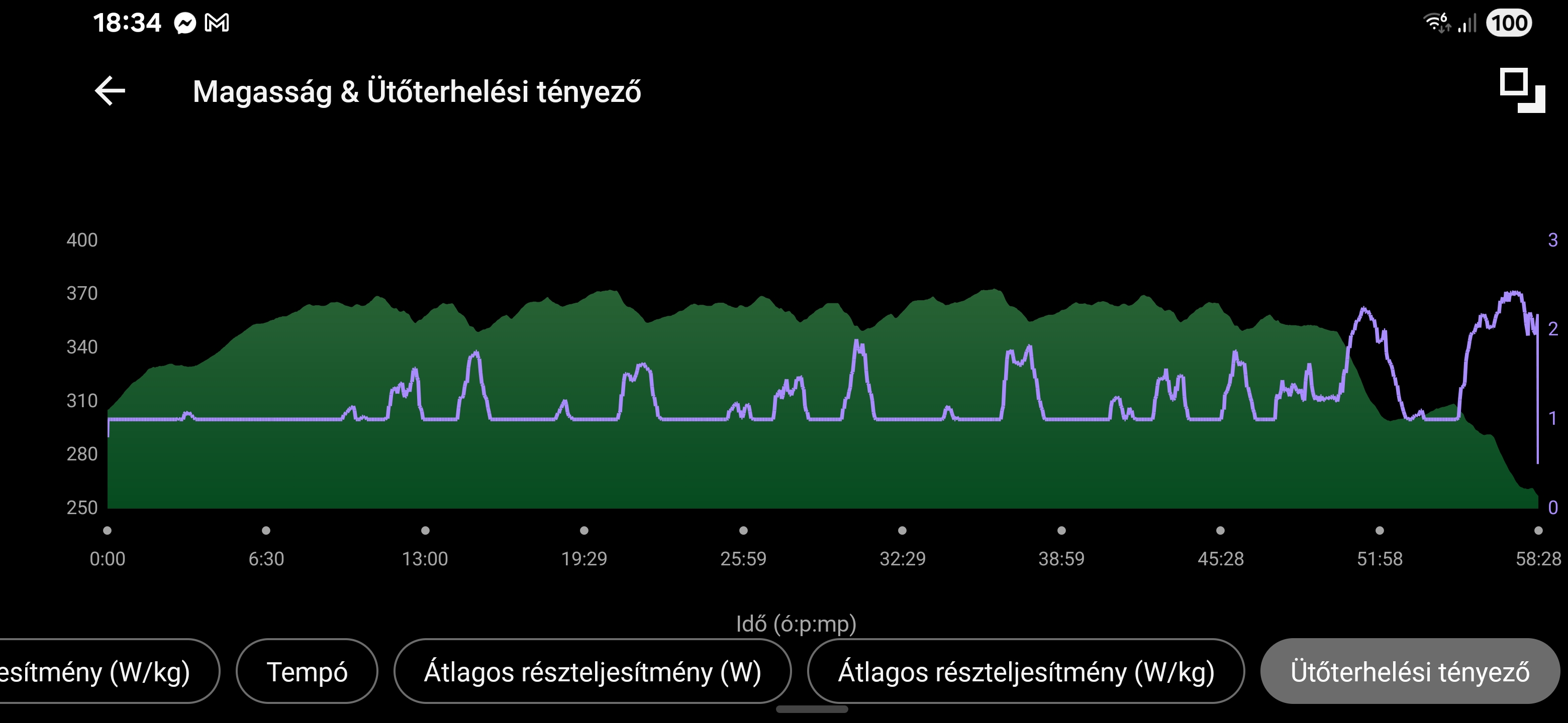

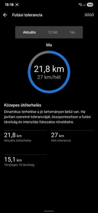

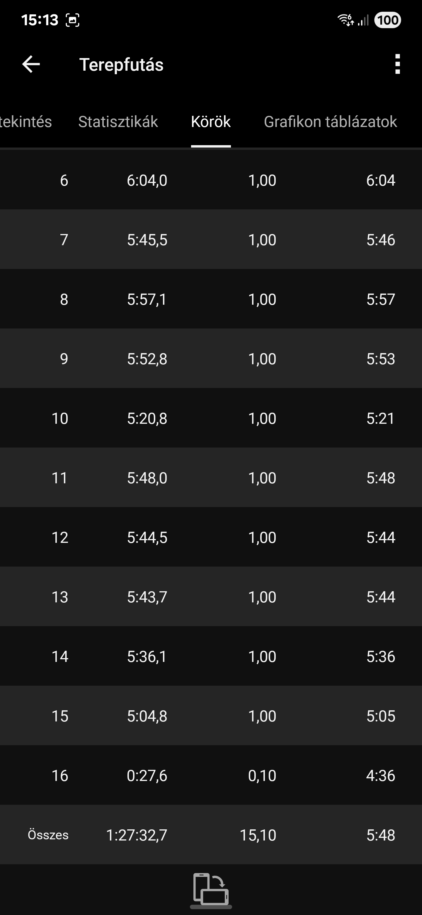

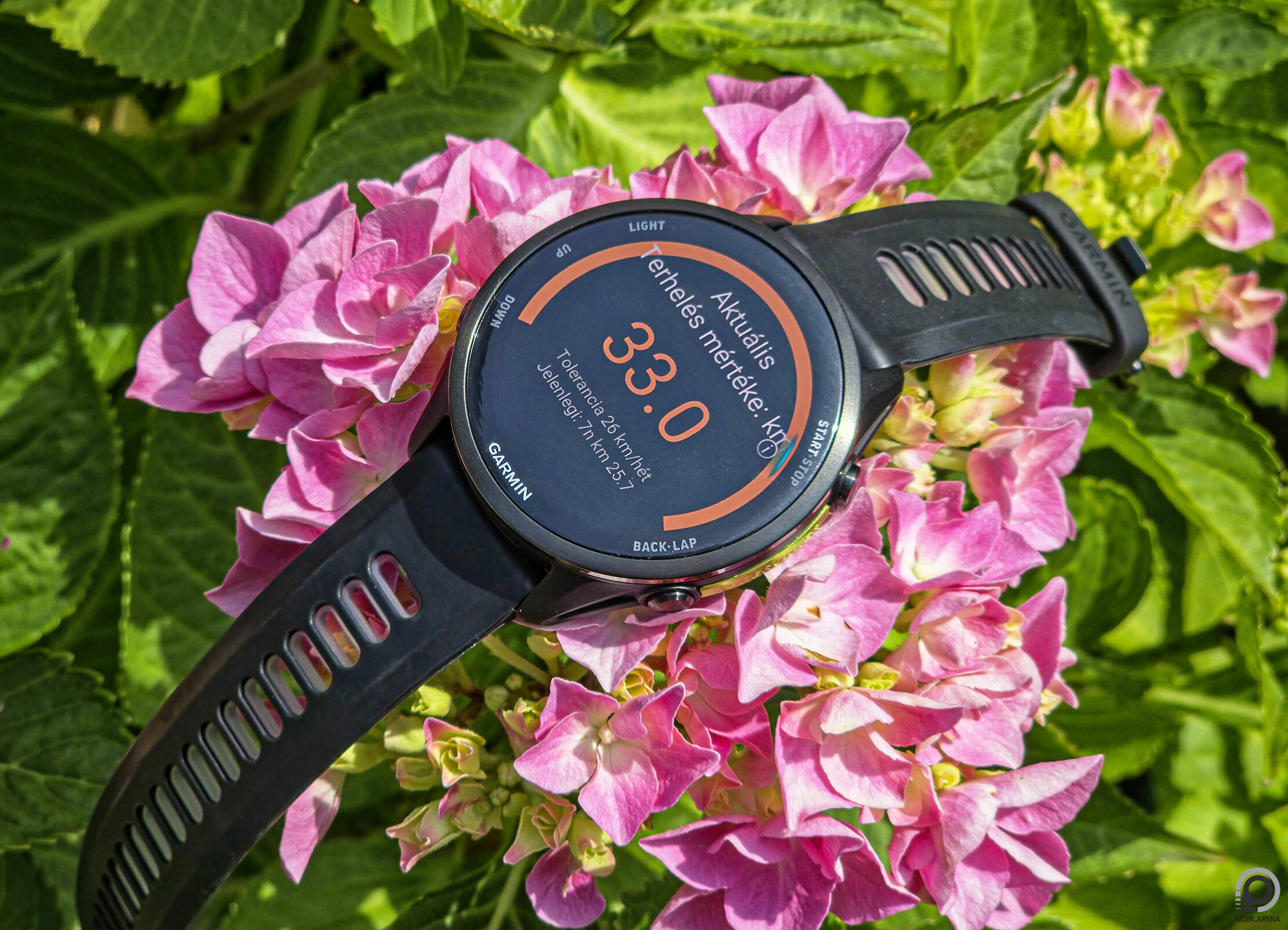

A 970 privilégiuma (de nyáron a Fenix 8 is megkapja) a futási toleranciát, amely a heti egészséges terhelést állapítja meg kilométerben, és jelez, ha túllépem. Ez az érték nálam 27 km, de futottam kánikula előtt heti 35 km-eket, és nem ártott meg. Új mutató az ütőterhelés, amely egy futás ízületekre, csontokra és vázizomzatra gyakorolt hatását méri. Ha a Garmin szerint ideálisan futok, 1 km pontosan ekkora testterhelést jelent, ha viszont puha talajon, enyhe emelkedőn, kis ízületi terheléssel, az ütőterhelés 1 km-en mondjuk 0,8 km-re csökkenhet. De a lényeg a túloldalon van: kemény, technikás terepen és lefelé, mondjuk a Hárshegyről kövön, faágon és aszfalton tempóval szaladva és odacsapva a talpam az óra 1 km-re 2, néha 3 km-es ütődési terhelést is mért. És valóban: egy tempós 15,1 km-es futást napokig éreztem az ízületeimben, és a grafikon szépen megmutatta, hogy a magassághoz mérten hol volt nagyobb az ütőterhelés. Az egész futásra végül 17,86 km-es ütőhatást állapított meg sík terephez képest, ami közel félmaratonnyi terhelés. Az én edzéseimhez ez remek metrika.

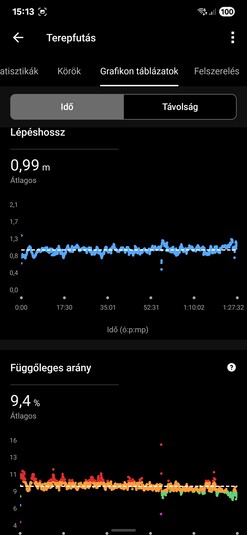

Szintén a 970 privilégiuma a valós idejű energiaszint és kimerültségi mutató, a hegymeneti pontszám, az élő Strava és csoportos edzésszegmensek, illetve pár kerékpáros egy egyéb, apró funkció (teljesítmény, grit & flow stb.). HRM 600-as pánttal a 970 méri, a Fenix 8 hamarosan fogja, az 570 viszont lemarad a futási gazdaságosságról, amit nem tudtam kipróbálni, mert terepen edzem. A Garmin sík területen és egyenletes tempónál vizsgálja a futás energiahatékonyságát, amibe a futástechnikai mutatók, ergo a helyes technika is beletartozik. Bekapcsolódó új metrika a pánttal a lépéssebesség csökkenése, amely azt vizsgálja, hogy mennyit veszítünk talajérintéssel és a gravitáció függőleges hatása miatt horizontális, előre mozgó sebességünkből. Minél kevesebbet, annál gazdaságosabb a technikánk, és ezt az értéket m/s-os függőleges veszteséggel, illetve vízszintes/függőleges aránnyal is megkapjuk.

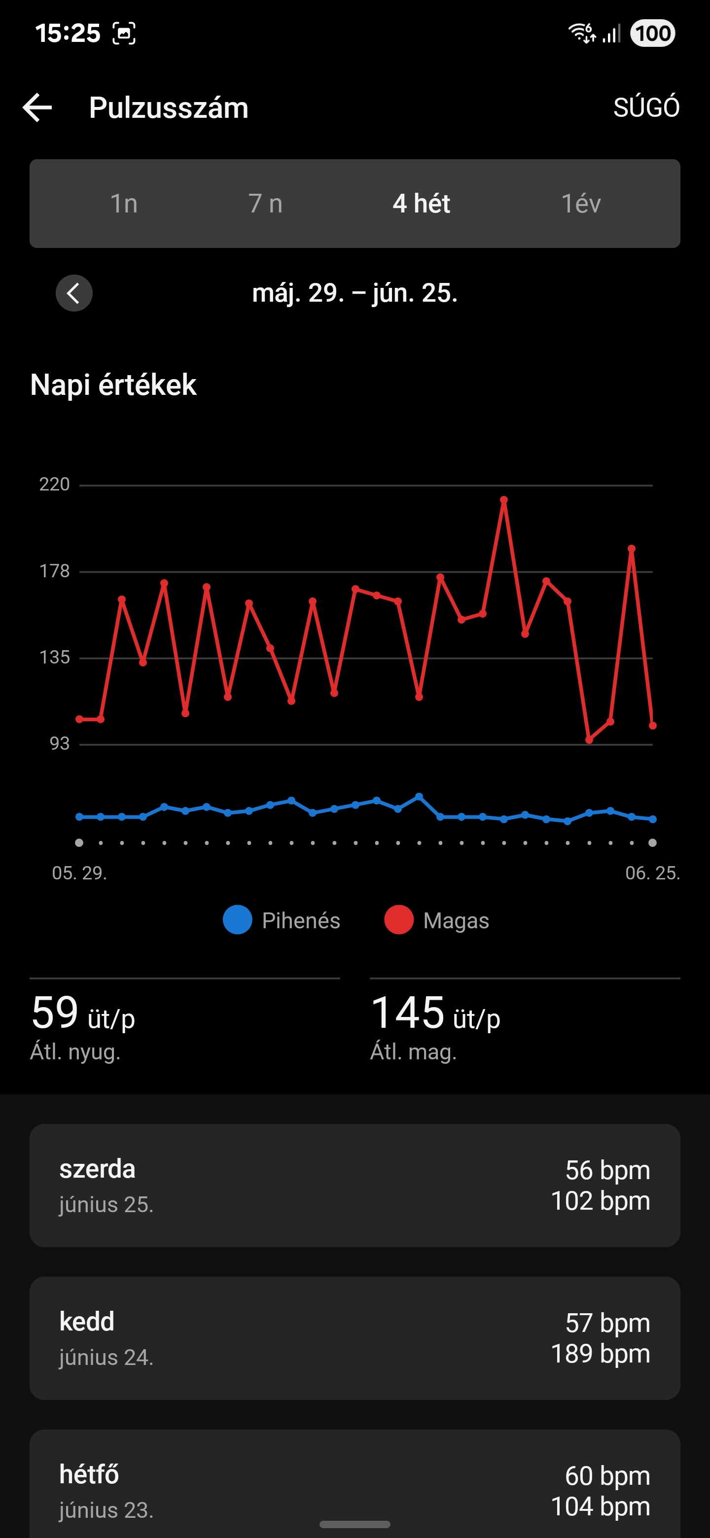

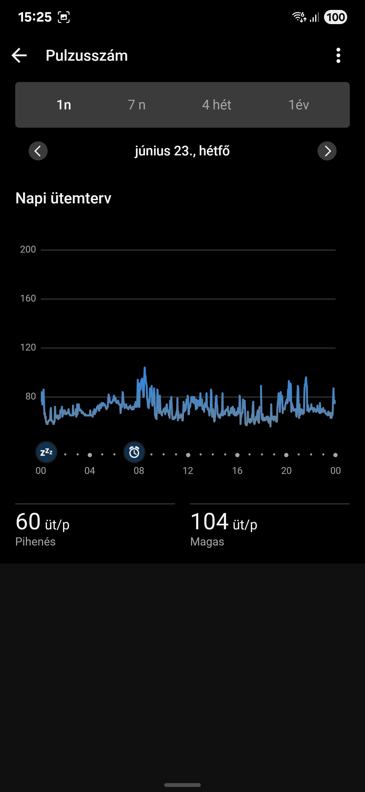

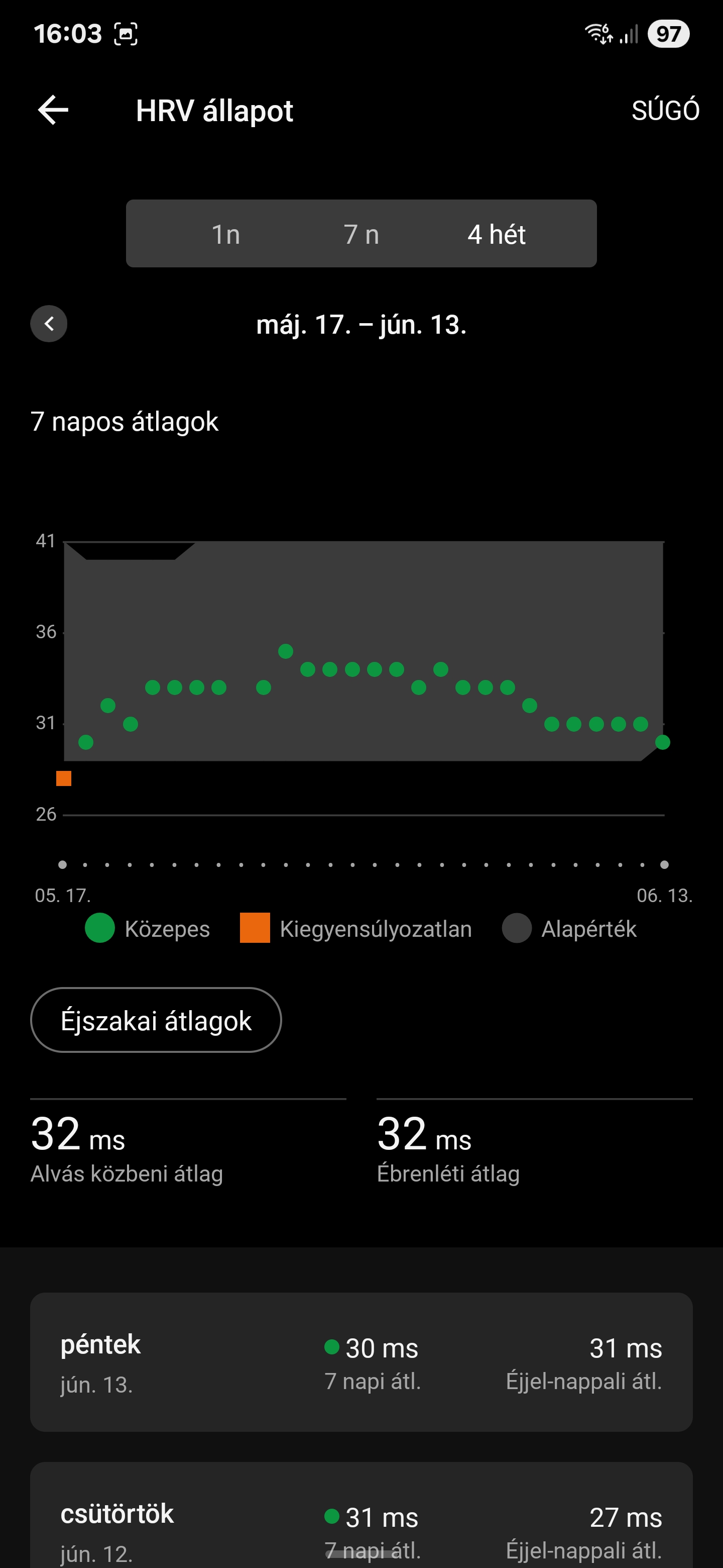

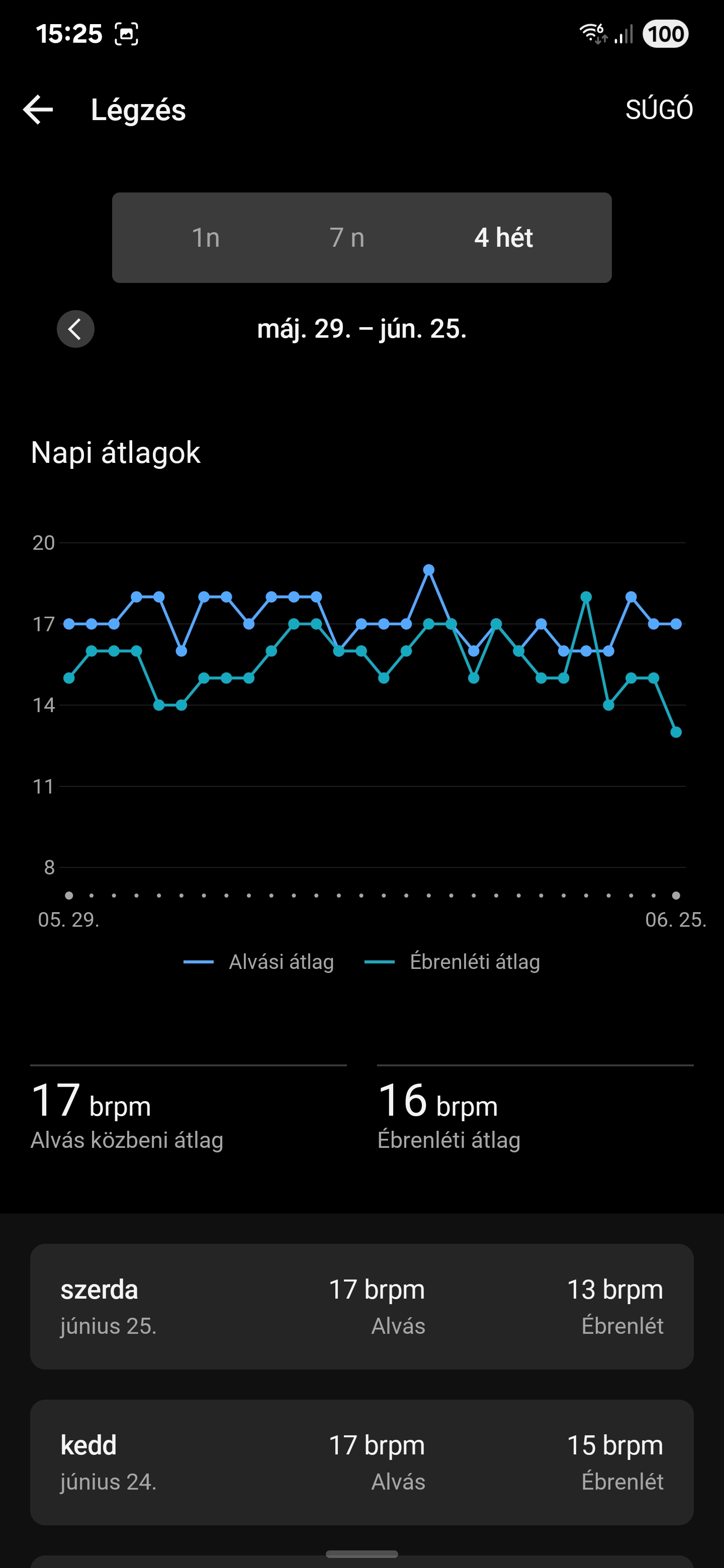

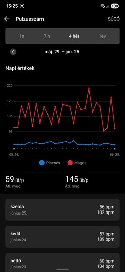

Kiemelkedően pontos a pulzuskövetés: a bal- és jobb csuklón hordott 570 és 970 1-2 BPM pillanatnyi eltéréssel egymást szinte tökéletesen átfedő pulzusgrafikont produkált futás, kirándulás és bicózás közben, megegyező átlagokkal és maximális értékkel, gyorsan reagáló zónaváltással. Ilyen sportoknál nagyon közel volt a mérés az óra és a pulzuspánt között is, emellett remek a nyugalmi pulzusszám és a HRV-állapot követése is a csuklóról. A hobbisportolók többségének nem lesz szüksége pántra, éjszaka az órák nélküle is követik a légzésszámot az optikai szenzorral. A HRM 600 pánt viszont kapóra jön úszó, rázós hegyikerékpáros, HIIT és pulzusmaximum edzésen (187-ig tudtam felvinni a pulzusszámom vele, 184-et mért az 570, de szerintem képtelen voltam teljesen kihajtani magam). Bár a konditerem és az elliptikus tréner kihívás szokott lenni az optikai pulzusmérőknek, ilyenkor is remekelt az 570 és a 970, inkább a véroxigén-szint követés volt következetlenebb, mint Huawei-en, úgyhogy felesleges egész nap felügyelni. Túl sok 95% alatti érték született, miközben a megbízható, ujjbegyes referenciaeszközöm 97-99% között mért.

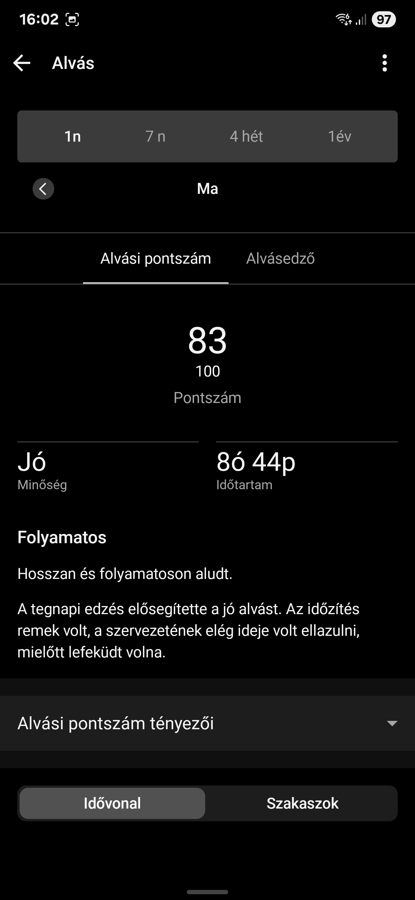

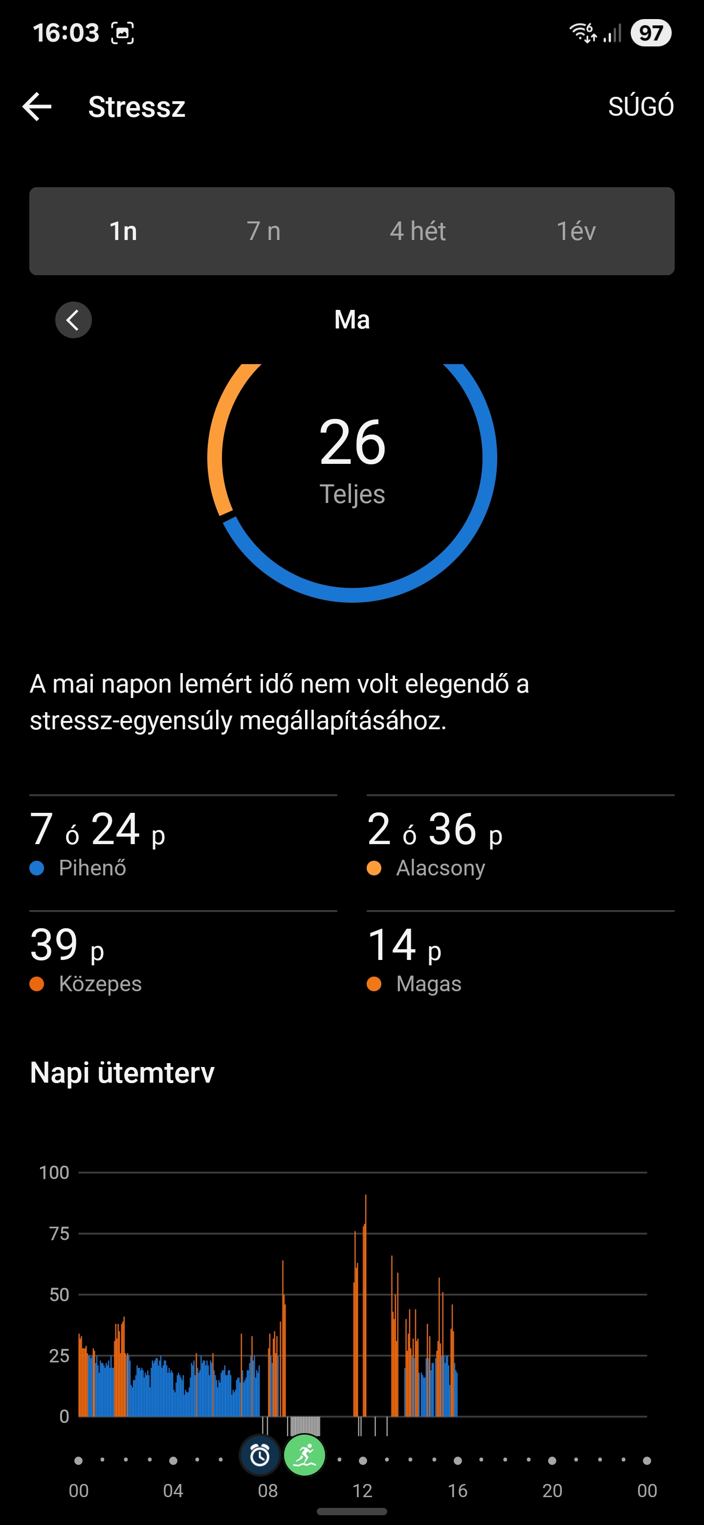

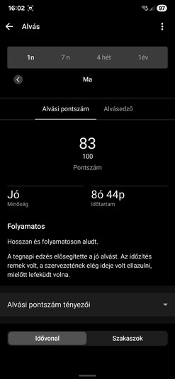

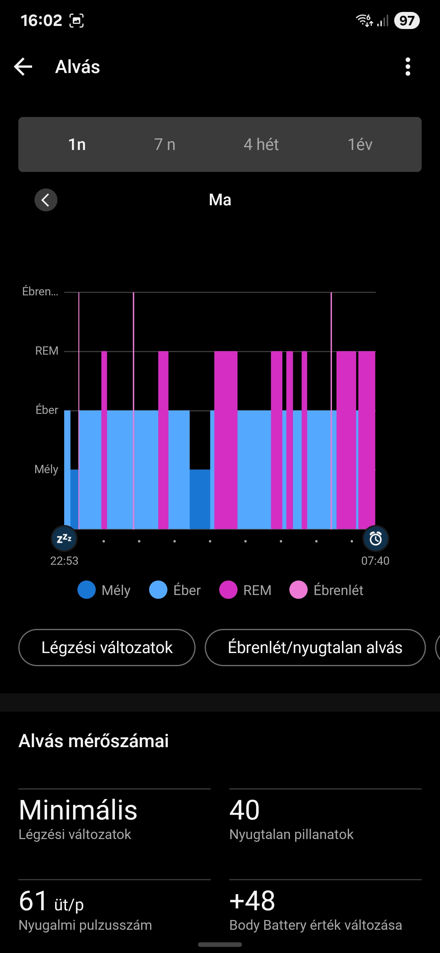

Következetes a stressz- és alváskövetés jól eltalált lefekvési és felkelési mutatókkal, HRV állapottal, nyugalmi pulzussal és légzésszámmal. Az óra az éjszakai felébredéseket és a nappali szundításokat is lereagálja, az alvások kiértékelése megfelelő. Nagy a szórás viszont a gyártók szakaszelemzése között, és egy karóra sosem lesz profi alváskövető céleszköz. Hasznos az alvásedző, amely az előző este és a napi terhelés alapján javasol adott hosszúságú szundítást, az alvásminőség pedig a testtartalékba, az edzésre való felkészülésbe és a napi edzéstippekbe is beleszól. A jetlag tanácsadó is ügyes, ha időzónát váltok: ezt a Fenix 8-cal Magyarország-Kína-Magyarország vonalon teszteltem. Hasznos nyáron a hőhöz és magas hegyen a kevesebb oxigénhez való akklimatizáció. A lépésszámlálásba viszont túl sok olyan csuklómozdulat számít bele, amihez nem tartozik lépés, így a pakolgatás, evés, bizonyos billentyűzetmozdulatok. Kérhetők légzőgyakorlatok, többadatos egészségügyi pillanatkép, emelet- és kalóriaszámlálás, illetve a 970-en EKG mérés. Nincs viszont a Galaxy Watchon elérhető testtömeg-index és vérnyomásmérés, illetve hitelesített alvási apnoe-figyelés. Utóbbi helyett a 970 és az 570 az oxigénszaturáció esti változását nézi.

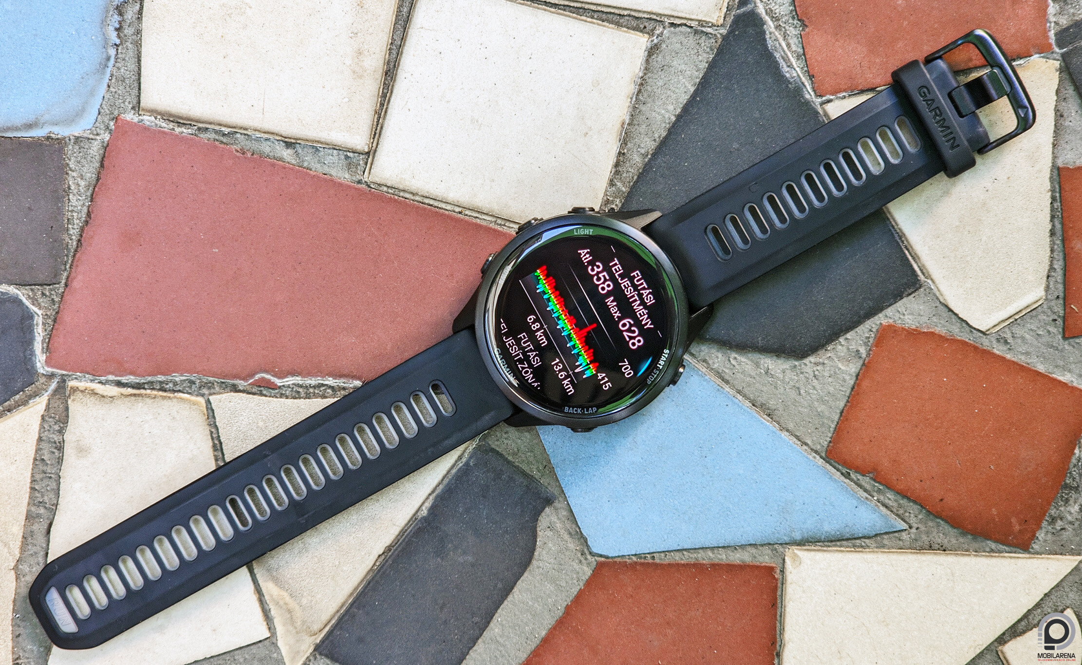

Összefoglaló. A Forerunner 970 a Garmin új svájci bicskája: a Fenix 8 döbbenetes ára és mérete alatt kínál csúcstudást kecsesebb formában, kitűnő anyagminőséggel, remek üzemidővel, fényes AMOLED panellel, telefonos hívásfogadással és asszisztenssel, zseblámpával, nagy zenetárolóval és offline térképekkel, amihez a gyártó elképesztő edzésfunkciókat kínál pontos adatrögzítéssel és korrekt egészségkövetéssel. Az okostudás, a szoros mobilos összhang és a töltőcsatlakozás felemás, a plecsni viszont kiérdemelt, csak nem a legerősebb, mert a 310 ezres nyitás 20%-os emelést jelent, amit nem feltétlenül látok indokoltnak. Jelentősen lehet spórolni az EKG-t, a térképet és a lámpát elhagyó Forerunner 570-nel 230 ezerért, bár akkor már jobb vétel a 965 picit többért, és ezt is megfelezi a kellemes tudású Forerunner 165 ára. Érdemes végül a választással megvárni heteken a belül érkező Venu X1 tesztünket, mert lehet, hogy kihúzza a talajt a futóórák lába alól. Két dolog mindenesetre már most biztos: a magas kezdőár és a rendkívül kitartó, pontos és sportban verhetetlen működés.
