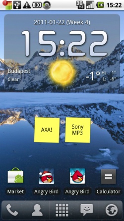

Ez a hétvége sem teljesen a gondtalan pihenésről szólt, hiszen mindkét nap belefutottam egy olyan gondba, melyből az egyik inkább érdekesség, a másik pedig némileg beleszólt a munkába is. Nem tudom, hogy ki nem tudja még, de én „civilben” egy Motorola Milestone mobilt használok, közel egy éve. Nem is volt semmi probléma vele, egészen tegnapig, amikor is egy furcsa hiba jelent meg rajta. Reggel még semmi sem volt, bekapcsoltam, ahogy máskor is, majd a nap fele el is telt, aztán kora délután meg akartam nézni rajta valamit. Ekkor vettem észre, hogy felül a státuszsoron egy eddig nem látott, színes ikon jelent meg, rajta felkiáltójellel. Ez általában nem jót szokott jelezni és a státuszsor lenyitását követően ez a szöveg fogadott: „The rest space of DB 19,96%”.
Ott fent látszik a színes ikon, ami a hibát jelzi

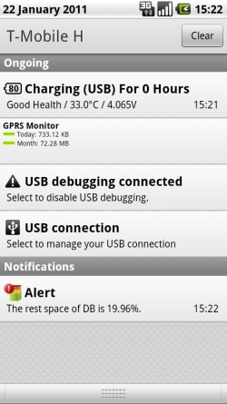

Na mondom, ez meg mi a droidos úristen lehet? Elsőre azt levágtam, hogy valami tárhelyre panaszkodik, illetve hogy ez a tárhely egy bizonyos mennyiség alá csökkent. Gondoltam, talán a belső memória lehet az. Azt tudni kell, hogy a Milestone-nál a belső memóriát nem szabad 20 MB alá vinni, mert olyankor a készülék siránkozni kezd és többek között SMS-t se fogad. Egyszer, pár perc erejéig nekem is sikerült elérni ezt az állapotot, de azóta kínosan ügyelek erre. Most is ellenőriztem, és minden rendben volt, a szabad hely 22 MB körül volt. A biztonság kedvéért leszedtem 1-2 programot, hátha mégis itt van a kutya elásva. De nem, az ikon nem tűnt el, mi több, egy idő után az érték még csökkent is, előbb 19,96-ra, aztán még tovább. Nyilván az ember kicsit pánikol, hogy nem kéne megvárni, amíg teljesen nulla lesz.
A hibaüzenet, ami elsőre kissé ijesztőnek tűnik
Az újraindítás sem segített, akkut is kivettem, de boot után azonnal megjelent a kis ikon, ráadásul a telefon folyamatos csipogással tudatta velem, hogy valami nem oké (5 másodpercenként benyomta az értesítő hangot, nagyon tuti). A következő tippem az volt, hogy a feltelepített LauncherPro-nál nem stimmelhet valami. Ezt is kikapcsoltam, közben task managerrel kilőttem mindent, amit csak lehetett (és amit szabad). A megoldás persze végig ott volt előttem, úgy hívják, hogy Google kereső. Beírtam a hibaüzenetet, majd egyből a második linkre kattintva egy fórumon ott volt a megoldás. Az általam a kezdetek óta használt GPRS Monitor nevű program okozta a hibát, illetve a jelzést. Mivel ez a program iszonyú részletesen naplózza a mobilnetes forgalmunkat, így közel egy év után valamiért úgy érezte, hogy lassan betelik a log fájl (valószínűleg meg van adva egy maximális méret, de a programban ezt nem lehet látni). Beléptem, majd kijelöltem, hogy az elmúlt három hónapot kivéve minden naplót töröljön. Az ikon azonnal eltűnt, a telefon pedig tökéletesen működik tovább.

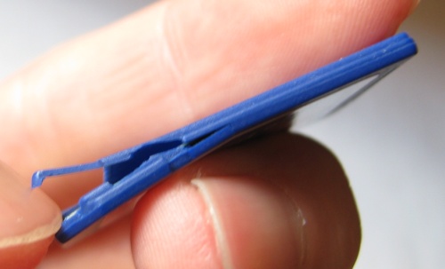

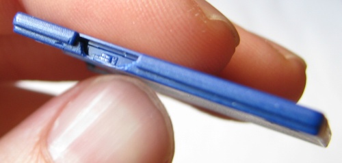

Ez volt az úgymond szoftveres problémám, a másik viszont hardveres. Ma reggel nekiláttam, hogy megfotózzam a nálam lévő tesztkészüléket. A fényképező sipákolt, hogy az SD kártya írásvédett, kivettem, a kis pöcök átcsúszott. Oké, fotózással megvagyok, kártya kivesz, olvasóba berak, leszedem a képeket. Aztán kivettem és látom, hogy a pöcök megint átcsúszott. Viszont amint hozzányúltam, hogy visszatoljam, a pöcök letört, a kártya pedig írásvédett maradt. Ekkor jobban megnéztem és kissé meglepődve láttam, hogy a burkolat több helyen is meg van repedve, gyakorlatilag jó úton van ahhoz, hogy totál szétessen, széttörjön az egész. Mivel a kártya írásvédett állapotban maradt, így használni már nem tudom, formázni, törölni nem lehet, úgyhogy garanciában cseréltetni fogom. TakeMS márkájú cuccról van szó, de senki ne kezdjen hurrogni rá. Van két másik, ugyanilyen SD kártyám és az olvasóm is ilyen márkájú, ezekkel semmi bajom. Valamiért ez egy defektes darab, amit az is jól mutat, hogy ez a legfiatalabb kártya a háromból, mégis ez hullott szét.
