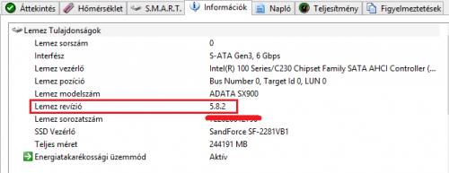

Nekem is ui. van és meg kell hagyni elég érdekesen számolja a dolgokat! Milyen fw van rajta?
Nálam nincsen sárga felkiáltójel! És miért akarsz másikat venni?[ Szerkesztve ]
''A részegek okozzák a balesetek 30%-át, tehát a józanok sokkal veszélyesebbek! Viharban azért látjuk előbb a villámlást és csak utána halljuk a mennydörgést,mert a szemünk előrébb van, mint a fülünk."
fer
Frissítsd le a fw-t és utána kiderül, lehet, hogy téves riasztás vagy valami félrevezető adat miatt jelent meg nálad a sárga felkiáltójel, amit orvosoltak az újabb fw-ben!
