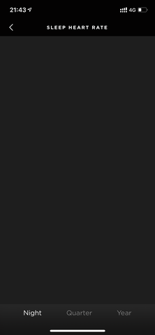

A légzésfigyelést a Signs of AFib-nél kell bekapcsolni?
Nálam ott, mind a két lehetőség be van kapcsolva és az elmúlt 10 hónap alatt egyszer sem jelent meg a kis hold ikon.Az ember feláldozza az egészségét, hogy pénzt keressen. Aztán feláldozza a pénzét, hogy visszaszerezze az egészségét. És mivel olyan izgatott a jövőjével kapcsolatban, hogy elfelejti élvezni a jelent; az eredmény az, hogy nem él sem a jelenben, sem a jövőben; úgy él, mintha soha nem halna meg, és a
net91
Nálam automatikusra (ajánlott) van állítva a Respiratory Scan opció, mégsem láttam a kis hold ikont eddig.
Automatikus beállításnál milyen sűrűn mér? Naponta/hetente?szerk: Basszus, most látom a fenti beállításnál, hogy 2021. augusztus 21-re tudom a legközelebbi mérést aktiválni.
Illetve az always on-t nem engedi bekepcsolni

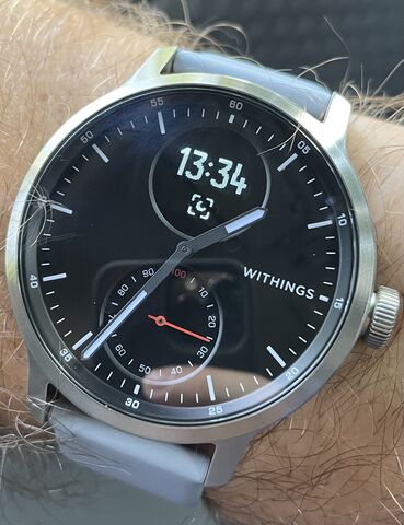

Sziasztok! Scanwatch oram ugy erzem megzavarodott, a digitalis lepes szamlalo mas erteket mutat mint az analog mutato, ha tegyuk fel 4000lepes van digitalisan az oraban es a Healt Mate applikacioba is akkor az analog resznel majdnem 7000 lepest mutat, mar probaltam factory resetet illetve cache torlest is, tovabbra is elterest mutat, van olyan aki meg ilyet tapasztal? Ezt lehet garanciaba javittatni?
