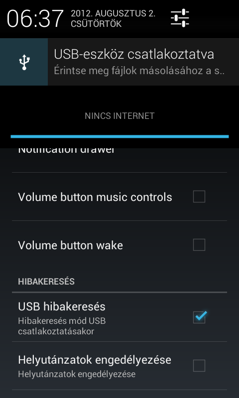

Hibajelentés Slukk 3rd kiadásáról:
-A "home" gomb hosszú lenyomására nem működik az app switcher
-ha bekapcsolom az egyedi hardveres gombokat,akkor a "vissza" gombon kívül egyik hardveres gomb sem működik
-a fentről lehúzós menünél nem működik a dátum melletti "beállítások" gomb
-biztonsági bellításoknál be van a pin kód állítva zárolásra, csak bekapcsolásnál kéri, alvó módból ébredésnél nem, de bármi van beállítva egyiket sem kéri semmikor. Még airplane módból való visszatéréskor sem.
-Böngésző csak felvillan, nem indul el.
-"power menü"nél a profiles/silent toggle/airplane mode beállítástrió nem jelenik meg
-ha be van kapcsolva az USB hibakeresés nem ismeri fel a bedugást a telefon, sem a tárat a gép. De tölt.Mindig data/factory, wipe cache, wipe dalvik törlésekkel rakom fel a romot. Csak Slukkét használom. A rom-ban lévő, és _thalamus mai kernelével is ezteket produkálja. Lehet nekem egy i9022-es telefonom van, vagy nemtudom
Az aroma installer nagyon jó, és a rom is nagyon gyors, de ezek vannak, az összes JellyB-nél. -
