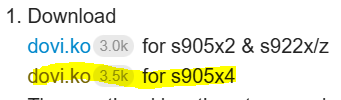

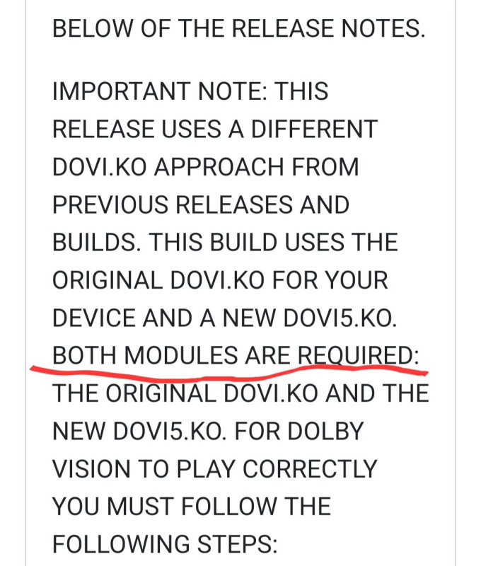

A dovi.ko fájlt innen szedtem: [link]

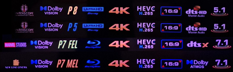

A listában szereplő FEL_test.mkv lejátszásakor a szöveg színe fehér.
(should show white text with FEL, or grey text when FEL is not played) -
Mentolka
DroiDMester
#108682
A listában szereplő BL_EL.mkv: [link]
blakey
DroiDMester
#108682
A FEL réteget úgy lehet tesztelni, hogy látszódik-e a réteg vagy sem, mert a legtöbb lejátszó simán vinni fogja és fel sem merül, hogy valami hiányzik, mert nem tudja a felhasználó, hogy mit kéne nézni. Tehát egy FEL-t úgy érdemes tesztelni, hogy előtte tisztázzuk, hogy mit kell látni, ha az nincs, akkor nem működik a FEL.

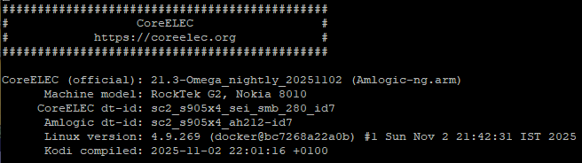

https://discourse.coreelec.org/t/white-artifacts-with-s905x4-video-decoder/26695
https://discourse.coreelec.org/t/white-artifacts-with-s905x4-video-decoder/26695/65
Though this bug is quite old there is still no fix, because it is a hardware-bug? Or do I understand anything wrong? (2025. júl.)
Portisch
Use CE-NO, CE-22.https://discourse.coreelec.org/t/white-artifacts-with-s905x4-video-decoder/26695/44
s905x4 rev d is affected by an AML bug in interlaced h264 playback on kernel 4.9 (CE-NG). The bug doesn’t exist in kernel 5.4 (probably your Android kernel version). Amlogic didn’t provide a 4.9 kernel fix. This problem doesn’t exist in CE-NE (5.4) and CE-NO (5.15).
Amúgy blakey fedezte fel. [link] -

Viszont ezt te linkelted a leírásodban az ir mododná. Most akkor mégse ez jó, hanem a gyári remote conf?
Illetve a kovi.do fájllal kapcsolatban lenne olyan kérdésem, hogy az a Ugoos AM6B+ lejátszóhoz ugye nem kell? Csak mert a dovi.co oldja meg az Amlogic 905X4 boxoknál a FEL megjelenítést gondolom szoftveresen? A Ugoos meg ezt hardveresen már eleve tudja (dual soc). Vagy rosszul gondolom? -

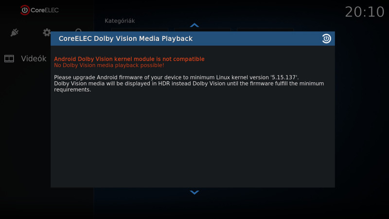

Még mindig igaz az, hogy X4 esetén az interlaced videók artifaktolnak? Hw kódolással. NG esetén. NE, NO jó. De ott meg ugye nincs FEL. Vagy vagy.
És csak a revb homatics a kivétel.
Tehát végülis létezik 'jó' box, csak már nem kapni. Vagy...?Meg kellene kérdezni Mentolkát, neki Rocktek G2-je van, hátha az egy 'burkolt' revb klón, ott jó-e. Persze nagy eséllyel nem jó

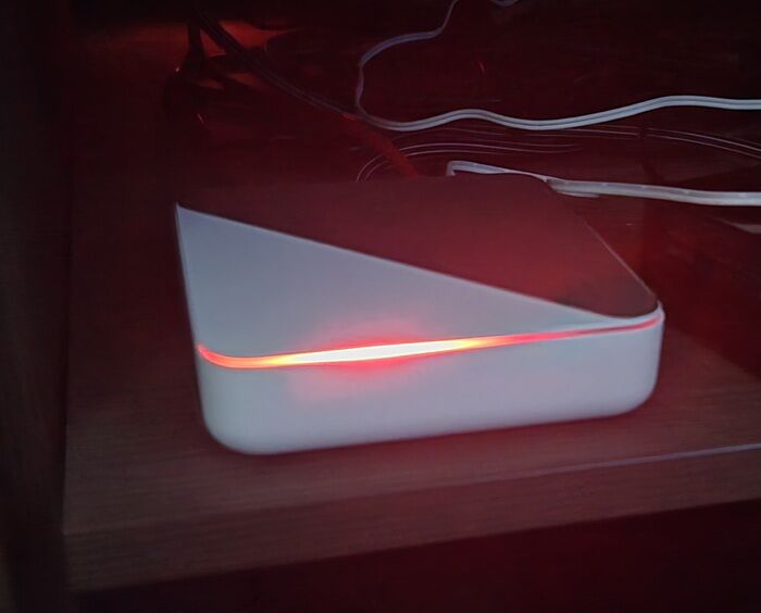

blakey
#108651
Szia. A fehér Homaticsomhoz nekem is B21-es táv van. Ez tud infrát? Az elejébe látok egy kis sötét plexit, gondolom az lehet az infra? Azért kérdezem, mert én is meg akarom csinálni az infra mod-ot. Ha minden igaz, akkor infra mod után ezt a remote config fájlt kell bemásolni a pendrive gyökerébe?

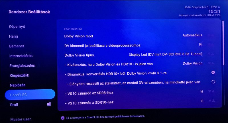

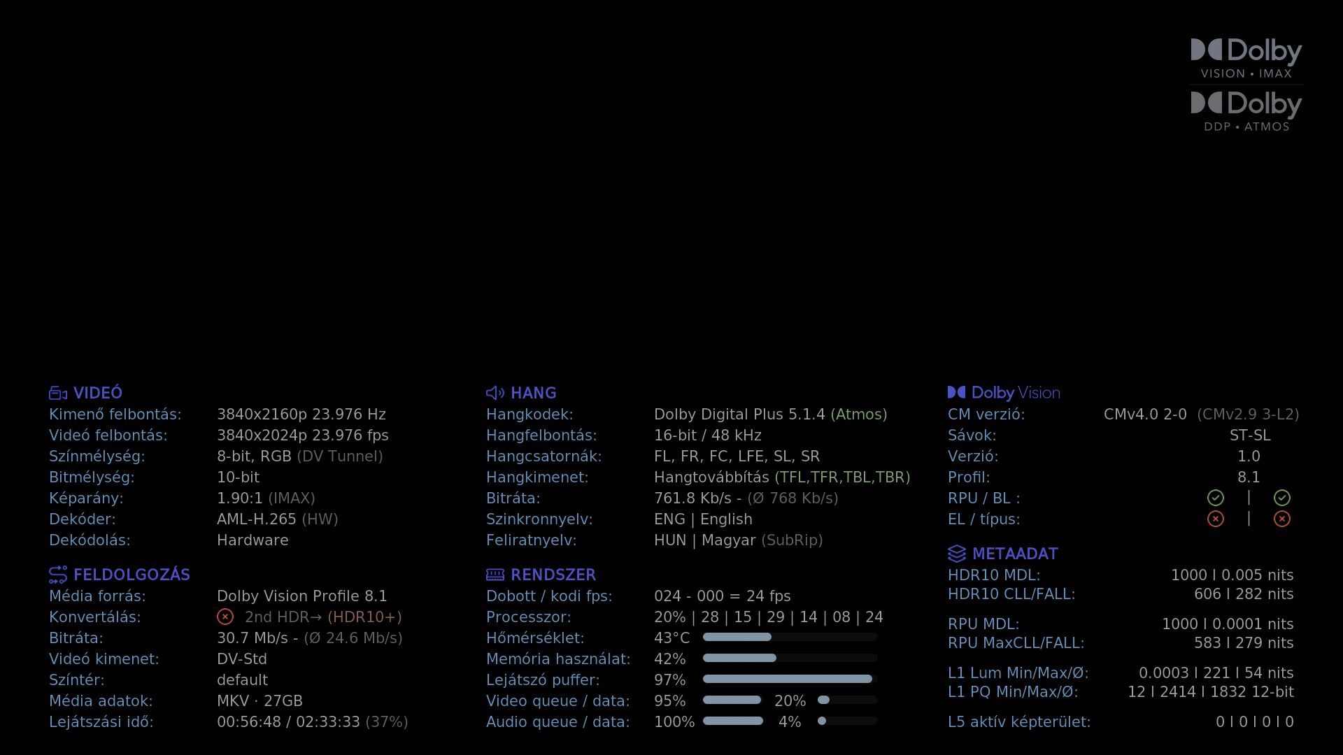

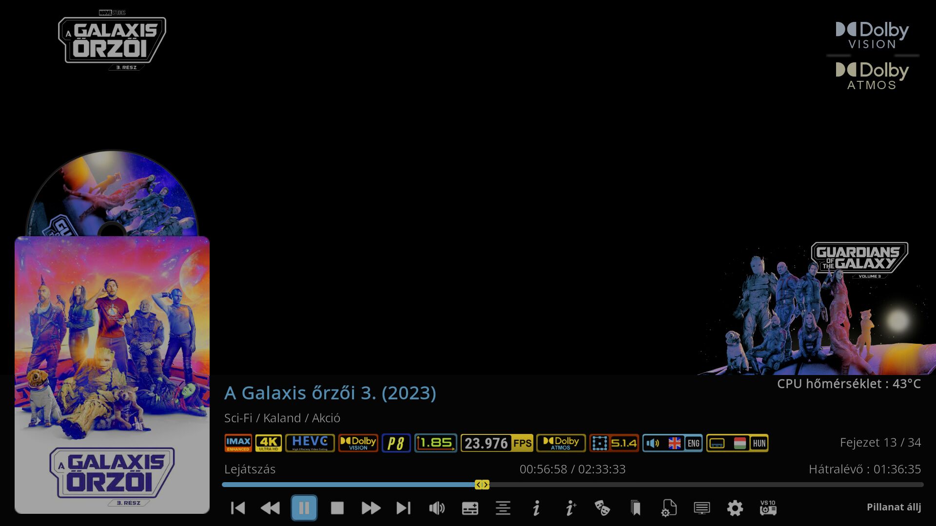

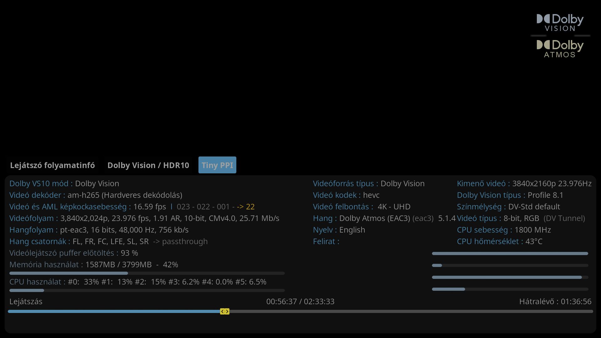

De ha eldobja a FEL réteg adatait, akkor miért van az, hogy a FEL teszt videókon megjelenik az a réteg? Itt a bukfenc a logikádban. FEL eldobás és 8.1re konvertálás esetén egyből kibukna a teszt fájlokkal. Ahogy teszi is, ha a gyári dune rendszerrel történik a lejátszás.
És nem alakítja át 8.1re. A playerprocess infonál nem 8.1 van, hanem a FEL. Honnan veszed ezeket?
blakey
DroiDMester
#108626
Dune/Homatics csak tévhit hogy kezeli a FEL -t
- nem tévhit, pontosan ugyanazt tudja, mint a Ugoos, ugyanazt kell használni, hogy tudja. Nem tudom, hogy honnan veszed, hogy nem tudja. Ugyanúgy a CE21-NG-t kell használni és hibátlanul működik. Ezért nem értjük, hogy miért szenvedsz az NE-vel és az NO-val.
Csabi1984
#108623
teljes értékű FEL kizárólag Ugoos AM6B+ on van, én így tudom!
Bár a Dune/Homatics CoreELEC rendszerrel valóban le tudja játszani a FEL-es fájlokat (nem fagy ki, nem akad meg, és a TV is Dolby Vision módot jelez), valójában nem dolgozza fel a FEL réteget, csak az RPU-t (a metaadatot).
Íme a részletek, miért terjedt el ez a tévhit, és mi történik a háttérben:
A "trükk": Konvertálás Profile 8.1-reA Dune/Homatics CoreELEC alatt egy szoftveres trükköt alkalmaz (a libdovi könyvtár segítségével).
Amikor elindítasz egy FEL (Profile 7) filmet, a rendszer röptében átalakítja azt Profile 8.1-re.
Mi történik ilyenkor? A rendszer kiveszi a metaadatokat (RPU) és ráteszi az alap képre, de a FEL videósávot (a 12-bites plusz képi információt) eldobja.
A végeredmény: A TV-d kiírja, hogy "Dolby Vision", a dinamikus fényerő vezérlés működik, de a képminőség valójában csak az alapréteg (MEL szint), nem a teljes 12-bites FEL minőség.
Dune/Homatics : Fizikailag nem támogatja a másodlagos videódekóder egyidejű használatát a FEL sávhoz. Ezért kénytelen eldobni a FEL képi adatát.
Ugoos AM6B+ : Jelenleg ez az egyetlen chip/lejátszó, ami CoreELEC alatt képes a valódi (Dual Track / Dual Layer) FEL feldolgozásra. Itt nem történik konvertálás, a chip ténylegesen felhasználja a FEL sáv adatait a kép javítására.
Szóval hiába az NG Dune/Homatics-nál sok értelme nincs!

De akkor mondok mást, csak hogy ne legyen ez soha többet gond. Mármint a Homatics LED-je. Ma szétkaptam a boxot és a tetőbe van a LED ami egy szalag kábellel van csatlakoztatva. Ha ezt kihúzom, akkor soha többet nem fog világítani a LED? Van más funkciója annak a panelnek? -

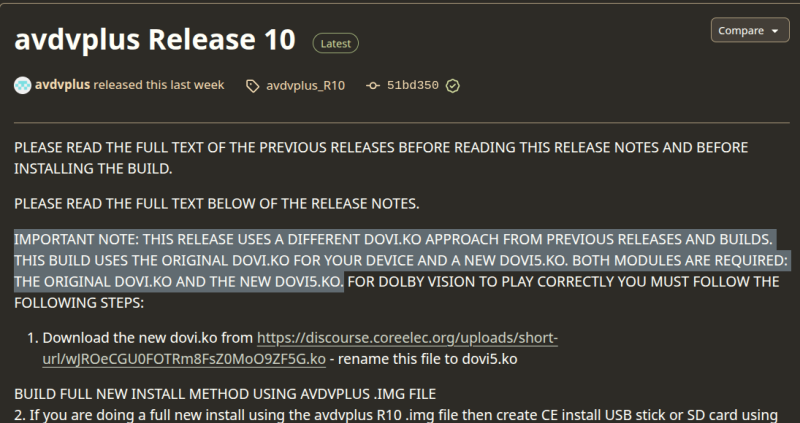

Avdvplus R4
Pici javítások, pár napja tesztelem jó ez is. -

Kérhetnék egy Homatics LED kikapcsolós CE Add-ont? THX.
