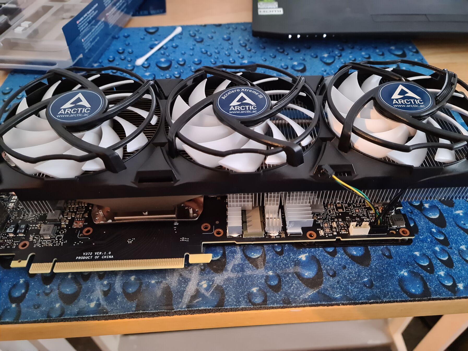

Jaja én se akarom, csak szeretek ilyennel bibelődni, na itt egy kép hát elég hülyén néz ki...
Több kérdés is felvetődött, stock coolernél min a két csati be volt dugva itt csak egy van, mi a fehér és nem gond ha ott nincs semmi?
Másik kérdés, kissé mintha hajolna a felvogató lemez pedig nem nagyon húztam meg?
Itt irta valaki, hogy ezek a heatsink-ek lehullhatnak sajnos, na most ha nem veszi észre az ember akkor megfőhet a cucc?

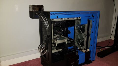

Képet tudnál feltenni a házadról? Nemigazán értem a rendszeredet.
AIO vagy épített vized van? Ha jól értem, a elemek a pumpát leszámítva párhuzamosan vannak bekötve? Vajon így az áramlás megfelelő lehet?
Nálam sorba vannak kötve az elemek, amit még tuningolhatnék, ha a két külön körbe szedném a CPU-t, GPU-t, de elsőre így is szépen teszi a dolgát. -
Dr V
És ha befelé nyomná?
Ahogy néztem a venti teszteket, jobb nyomást tudnak produkálni, mint vákuumot, illetve a gépházban mindig melegebb van, mint a szobában. Alaplap, táp, meghajtók mind termelnek hőt, hiába tud szellőzni, attól még valamennyire melegebb lesz belül, mint kívül. -
Dr V
Ezekszerint a házból szívja ki a levegőt.
Nem tudom, h mlyen CPU hűtésed van, de fordítsd meg a ventiket, h hűvösebb levegőt kapjon a radi.
Nekem 2*360 radim van, első be, felső kinyomta a levegőt, így 42 volt a max a vízkörben. Felső is benyomja, hátul egy venti nyomja ki a levegőt, egy 36-ra ment le nálam. -

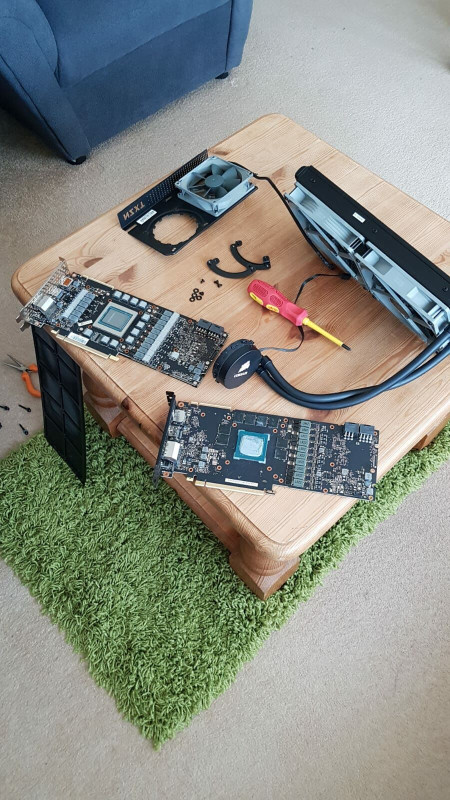

Ha akadozik jatek kozben akkor elemegszik, szoval nem artana neki minel hamarabb sajna.
Amit adtak hozza venti nem tudom mennyire hatasos, en mindenkeppen adnek extra levegot ha masnem ideiglenesen a GPU ket oldalan, hatuljanak is adhatsz, ott is tud javitani egy kis extra levego. -
Devid_81
Kellene hutened a VRM-et mert 99% hogy elmelegszik jatek kozben.
Ugyanezzel a ketoldalas ragasztas technikaval kellene a ramsuniket felrakni.Keress valami jobb fele double sided heat conductive tape-et, lehet 3M marka is.
Ha nagyon jot akarsz akkor a japan SEKISUI markabol nezel valami neked megfelelo meretut.
Nekem ilyen van a ramsuniken, konkretan kibirja, hogy magas nyomasu levegovel tisztitom a kartyat par havonta
Ez a hatranya az "egyszeru" vizhuteseknek, mostmar van egy jo es huvos GPU-d de a ramok es a VRM elmelegszik, hacsak nem kap egy kis extra levegot+ramuniket mindenhova, lasd nalam -
Devid_81
Vehetsz visszakuldes elott ujakat, de ha ugyesen visszarakod a regit sem kellene, hogy baj legyen.
Nem hiszem, hogy megtudjak allapitani, hogy pontosan mikor serultek a heatpad-ek, regen vagyt akkor amikor eppen Ok szedtszedtek.
Hacsak nem borzalmasan lathato a bibi, pl csak a felet raktad vissza, a masik fele nincs a kornyeken sem stb -
Devid_81
Sztem azzal a hutovel is teljesen jo leszel, kicsi, egyszeru, olcso
Proci AIO-t rakd hatulra, had tolja kifefele a meleget, VGA AIO-t meg felulre ha a cso hosszusag engedi, es akkor a hazon belul huvos lesz, es minden ami melegszik az kozvetlenul kifele fogja tolni a meleget a hazbol, az egyik legjobb megoldas single es dupla radinalNyugodtan tisztitsd meg az SMD alkatreszeket a GPU korul, en egy kozepesen puha muanyagszalas pici ecsettel szoktam mostanaban ezt csinalni, belemartom tiszta alkoholba es kenegetem szepen olvatosan minden iranybol, majd ujra es ujra addig amig ki nem tisztitom az SMD-k korul az osszes pasztat.
Miutan felrakod a hutot ugyis megy majd ujra paszta az SMD-kre, hacsak nem nagyon-nagyon jol eltalalod a kello mennyiseget, de annyi baj legyen, csak lenyeg, hogy necsak szaporodjon ott a cucc minden szerelesnel, hanem kapjon egy kis tisztitast is neha, tobbi nem szamit -
