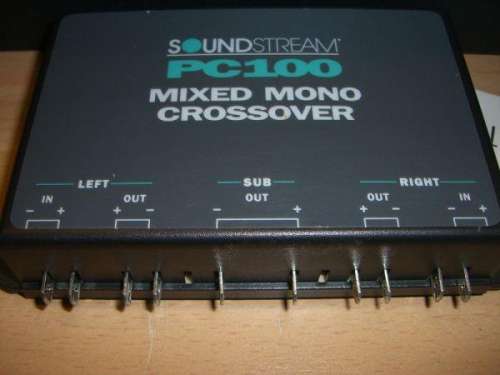

Szóval,azt úgy nem tudod bekötni,hogy 2 hsz stereo + a mély hídban. Valahogy ez sehogy nem tud jó lenni a 8 ohm miatt. De a két 8 ohmos hsz-t rá tudod kötni,csak halkabb lesz. De a mély nem jáccik.
Vagy a mély jáccik hídban,de akkor a másik 2 nem." A fantáziát kárpótlásul kaptuk mindazért, amik nem vagyunk, a humorérzéket pedig vigaszképpen azért amik vagyunk.” ( Széchenyi Zsigmond )
opeter70
válasz zalman90 #34367 üzenetére
Meg tudod oldani, de ahhoz kell venned (ha még lehet kapni) egy ilyen, vagy ehhez hasonló mixed mono crossowert.
Annak idején kispénzű kezdő hifisként én is ilyet használtam a 2 csatis erősítőre.
Mai szemmel nézve már borzalmas volt a végeredmény (pl. fix 150Hz HPF/LPF freki), de a semminél azért jobb volt.[ Szerkesztve ]
